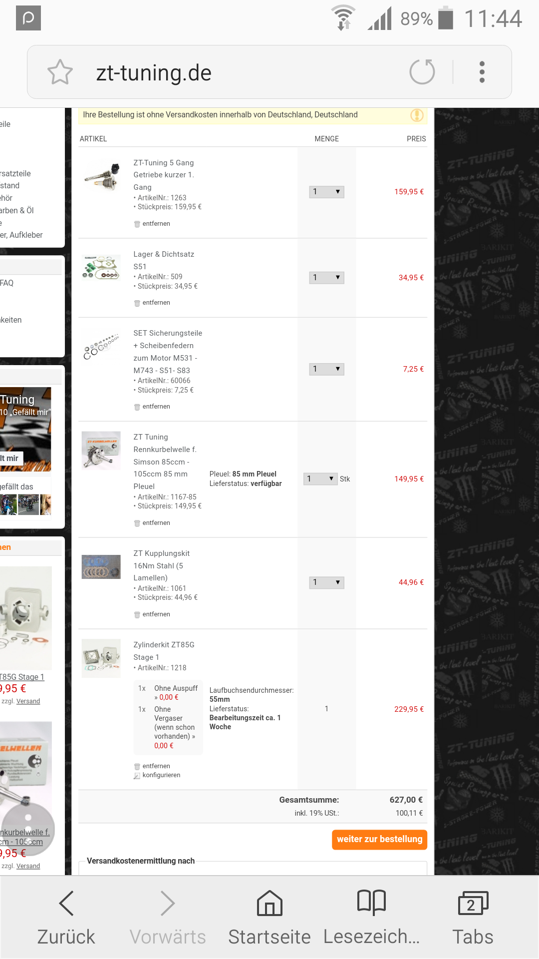

Also einen fertigen Motor kauf ich nicht, das kommt nicht in frage. Erstens möchte ich den Motor selber regenerieren und zweitens komm ich wesentlich billiger als 586. ich hab durchgerechnet, ich liege knapp unter 500 und hab dann aber schon ein 5 gang verbaut. Ich denke es wird auf den zt 85er hinaus laufen. Aber wenn ich da stage 1 kaufe nimmt sich das auch nichts wirklich als wenn ich den rohzylinder kaufe und den rest dazu. Wenn man bei zt ein Zylinderkit kauft bekommt man nämlich noch 20% auf vergaser und auspuff. Ich denke da kommt man mit dem zylinderkit letztendlich aufs selbe.
Ich will dir wirklich nicht rein reden aber unterschätz die Arbeit beim Regenerieren nicht, gerade beim 5 gang einstellen gibt es häufig Probleme.
Zu deinen 500€ kommt dann aber noch Werkzeug hinzu welches du für eine ordentliche Regeneration haben solltest.
Ich hab das aber mal bei zt in den Warenkorb geworfen.
