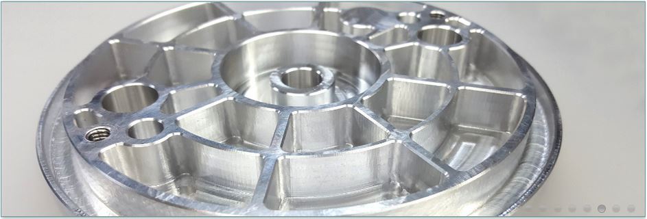

Das ist nur den Bremshebel, sieht wahrscheinlich wegen der SB Aufnahme etwas merkwürdig aus.

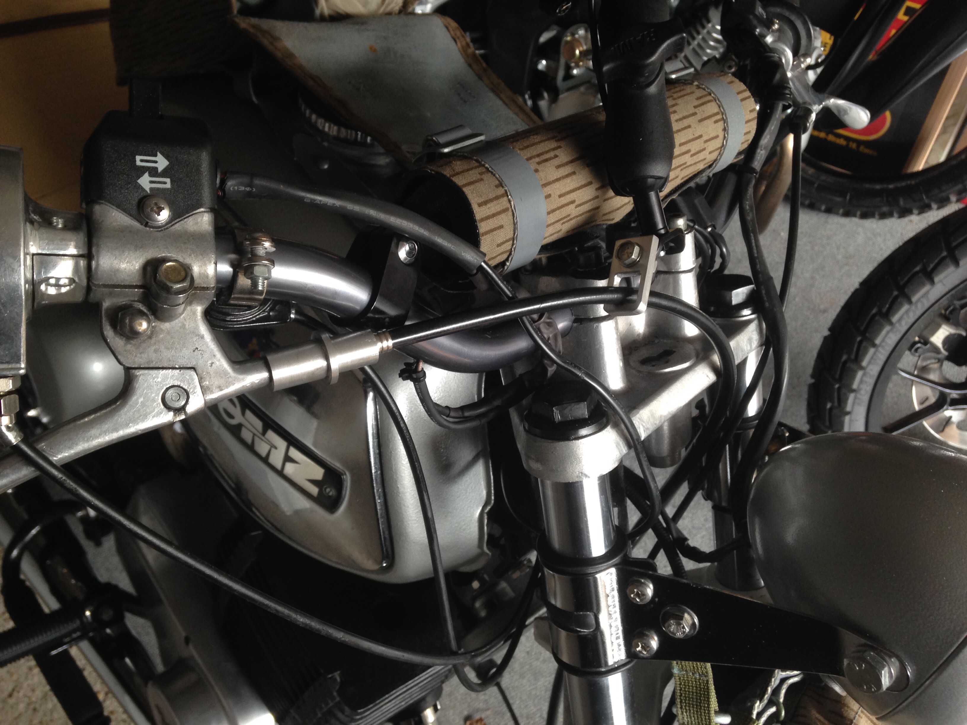

Die Einstellung einer Dublex ist halt Fleißarbeit. Stimmt. Dosierbarkeit lässt sich wunderbar mittels des Belages der Bremsbacke variieren. Es gibt hier Spezialbetriebe die viele verschiedene Belagmatetialen zur Verfügung haben. Ich fahr zB mit Jurid 111 statt der Original Hondabeläge. Was sehr wichtig ist für die Dosierbarkeit ist der Bwodenzug. Mit dem steht und fällt das Thema Dosierung. Der Zug muss so dick und stabil wie möglich sein. Die Hülle sehr leichtgängig. Da darf sich nichts mehr verwinden beim Ziehen als möglich.
Es geht ne ganze Menge mit ner Duplex auch was das Thema Dosierung angeht.
Nach dem Zug hab ich ewig gesucht weil ich den Originalen der 180 mm Hondabremse haben wollte. 2,5 mm Seele mit sehr leichtgängiger und steifer Hülle....Preis leider inzwischen 60 Euro. Zudem musste ich ein Adapter drehen für den Bremsgriff. Sieht man oben im Bild.
