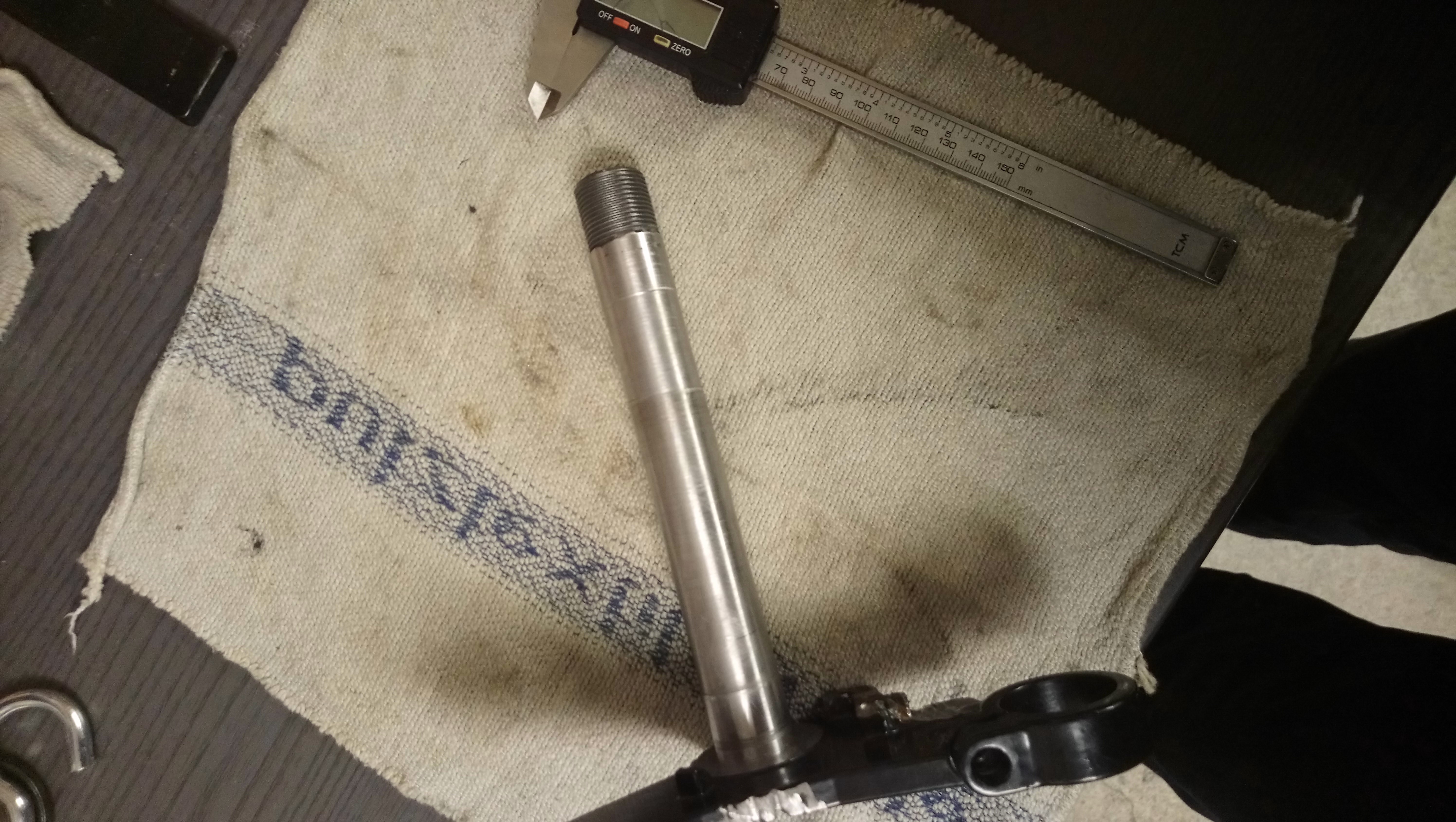

Ich wollte eh nochmal nachfragen wie das mit dem verlängern des Lenkrohrs von DMT gemeint war.
Hätte etwas bedenken zwecks am Lenkrohr rumschweißen. Ist das so gängige Praxis?
Ja so hat es zB. Polle umgesetzt... (hab kein Bild davon, aber weißt wie ich mein)

Das verlängern muss schon sehr ordentlich gemacht werden damit beide Lagersitze fluchten. Da die Gesamtlänge bei Dir ja, wie du geschrieben hast, ausreichend ist, könnte man auch überlegen es im Bereich des oberen Lagersitzes aufzuschweißen und es dann auf Maß abdrehen.
Ich könnte dir ein neues Rohr machen und einschweißen. Das mit dem Bolzen reinschweißen find ich Pfusch, erstens kann man die Bowdenzüge nicht mehr durchstecken und generell kann ich mir nicht vorstellen das man das wieder ordentlich, gerade zusammen bekommt. Generell ist ein neues Rohr schneller gemacht als die andere Version.

Ja ich weiß wie es gemeint ist, das umzusetzen sollte nicht das Problem sein. Da jedoch das Rohr schon auf Außendurchmesser passend zu den Lagern gedreht wurde, habe ich bedenken das die ganze Geschichte nach dem Schweißen noch passt bzw gerade ist.
Ja vorallem weil ich mir das Rahmen abschneiden hätte komplett sparen können. Hätt ich nur gleich mal aufgepasst. <_<
Das mit dem Aufschweißen ist mir auch schon in den Sinn gekommen. Jedoch muss da schon relativ viel aufgeschweißt werden.Bei dem dünnen Rohr,wer weiß wie Krum das danach ist.
Soooo, heute war ich bei LT um zu klären wie das denn mit den 0,5cm kürzen und S51 Lenkrohr funktionieren soll.
Fazit ist, das die Beschreibung falsch ist und einen(wie mich) irreführt. Denn der Bund der unteren Gabelbrücke muss definitiv weg (so wie ich das auch gemacht habe), zusätzlich muss der Rahmen definitiv gekürzt werden und dann geht es trotzdem nicht wegen dem oberen Lager das dann auf Höhe vom Gewinde sitzt.

Für mich bleibt nun der Gang zum Schmied um das Lenkrohr Aufschweißen zu lassen und wenn das in die Hose geht, lass ich mir ein neues Lenkrohr von MopedBastler machen.

Heute habe ich meine aufgeschweißte und neu überdrehte Gabelbrille von einem bekannten Forumsmitglied abgeholt
Nun sitzt das obere Lager auch auf dem richtigen Durchmesser und ich konnte das ganze verbauen.
