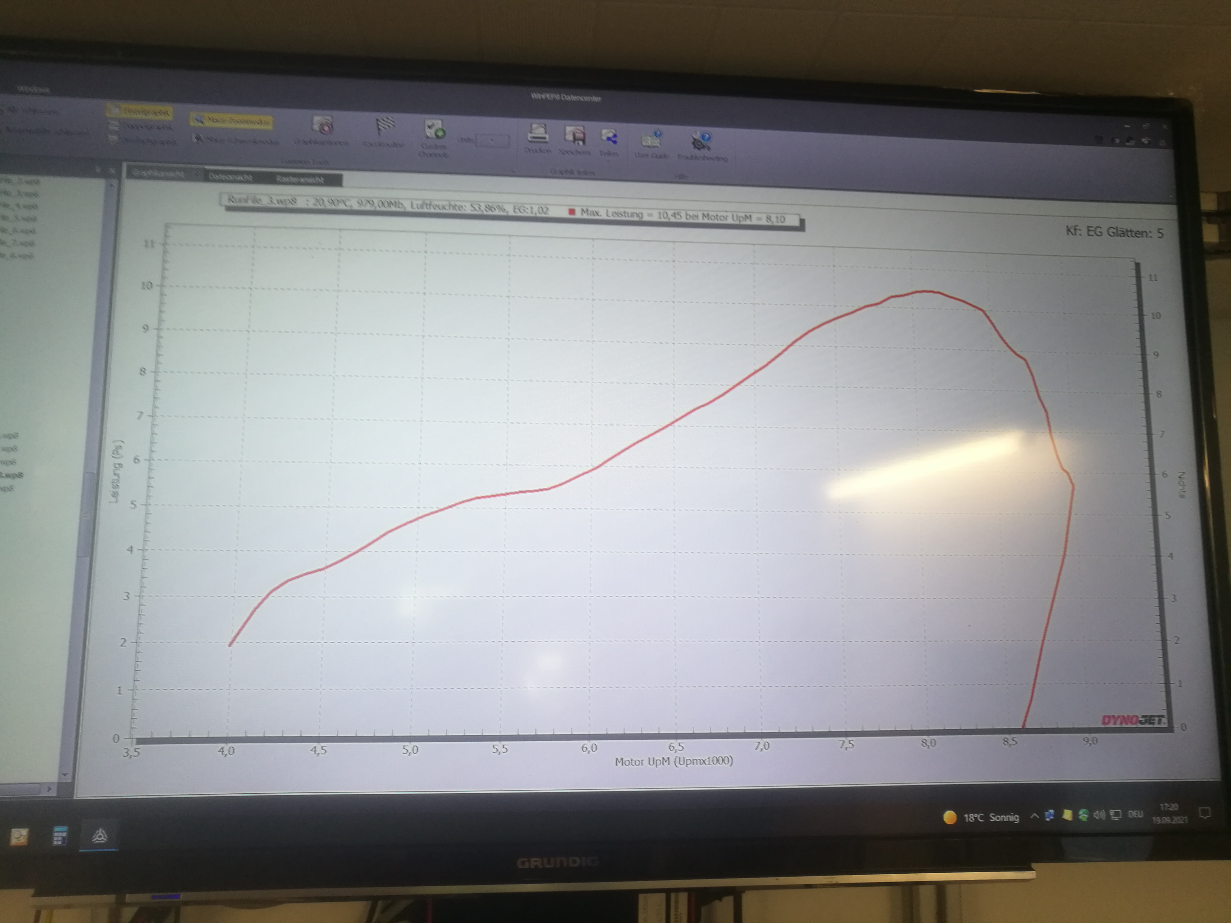

Die ersten Km sind abgespult. Und was soll ich sagen. Das Ding drückt von unten schon wie ein Membraner und hat dennoch ein kräftigen Reso. Ungewohnt von einem Schlitzer.

Lt Reso 90 überarbeitet mit 188/130°/153° Überströmer bis UT gezogen und Auslass 1mm vor UT, dabei verjüngt. VA auf 69% Bohrung.
Auspuff : At85c
Vergaser: 20er mikuni mit Adapter (160er HD) mit akf Luftfilterkasten Kr51
Zündung: Powerdynamo mit 1,45mm v.ot.
Getriebe/primär: 5.gang lang mit kurzem 2.ten. 17:54 gerade Verzahnt, 15:34 übersetzt.
Ab 40km/h kann man im 5.ten gut beschleunigen. Am Berg ab 45/50km/h. Zieht wirklich kräftig an und läuft ohne Loch ab 65/70km/h in den Reso. Topspeed zu riskant mit Trommel und Schwalbefahrwerk.
Am Sonntag wird gemessen. Schätze 12/13ps am Rad.

Der Lauf ist gemacht. Der Reso 90 erweist sich als echter Traktor. Leistung ist Hinterrad PS. die Verlustleistung liegt bei 1,5PS sind also exakt 12Ps bei 8100 umdr. Das finde ich schon amtlich, vorallem was da ab 4000 umdr. schon kommt. Bedüsung wurde auf 175er HD angehoben.
Es sei noch zusagen das der Dynojet absolut nichts an Leistung schenkt, mit Abstand messen wir dort die geringste Leistung.

Der 90er Reso hat einfach mit 85ccm von 4000-6500 mehr Leistung als eurer 110er Revup. Und nach 2/3 Regel ein Band von ca 4700-8700 umdr. Und wie gesagt der Dynojet auf dem ich immer messen und abstimmen gehe ist undankbar.

Das kann ich erlich gesagt nicht beantworten. Ich habe keine vorher Messung mit Standard Reso 90 gemacht. Ich denke das viel der AT85C beiträgt. Der Zugewinn durch die Bearbeitung wird irgendwo bei 1-1,5ps liegen.

Der 90er Reso hat einfach mit 85ccm von 4000-6500 mehr Leistung als eurer 110er Revup. Und nach 2/3 Regel ein Band von ca 4700-8700 umdr. Und wie gesagt der Dynojet auf dem ich immer messen und abstimmen gehe ist undankbar.Hallo!
Aber welches Diagramm legst du dafür zugrunde?!? Das Dynojet-Diagramm hier auf der Seite davor zeigt eher ein 2/3-Band von 6400-8800, bei 4700 liegen eher 37% anstatt 67% an. Was ja auch logisch ist bei einem wirklichen Resoauspuff, mit einem zahmerren Auspuff wird sich dies glätten. Ok lass den Dynojet noch 5-10% weniger messen als eine positive P4-Messung, das verschiebt aber das Band nicht.....
Das Diagramm zu dem MRK schrieb es zeige null Leistung unterhalb von 6500 zeigt dort +7PS zwischen 5500 und 6500 (weiter unten beginnt die Messung nicht)....... hmmm...MFg RZT
Rzt ihr habt recht, das Band ist wie ihr geschrieben habt. Bin davon ausgegangen das 2/3 Band bedeutet das all die Leistung die sich oberhalb von 33% befindet gewertet wird und nicht 66%.

Aber ob ein Motor bis 7PS als scheintot gilt ist Ansichtssache, dein hier vorgestellter Motor erreicht die 7PS-Schwelle bei 6500 (oder lass es 6200 sein mit Dynojet-Bonus), und du schreibst dazu er zieht ab 4000 wie ein Traktor.... -
Alles gut. Ich glaube die gezeigte Kurve in dem Revup110 Thread ist mit 21,7ps Kupplungsleistung. Da bleiben keine 7ps am Rad untenraus. Die lange Gesamtübersetzung wird sein übriges tun. Da reicht die Leistung untenraus nicht aus um im 4/5. Gang aus dem Keller zu beschleunigen. Das macht das Band im Prinzip weniger nutzbar, nicht die Zahlen auf dem Papier.
