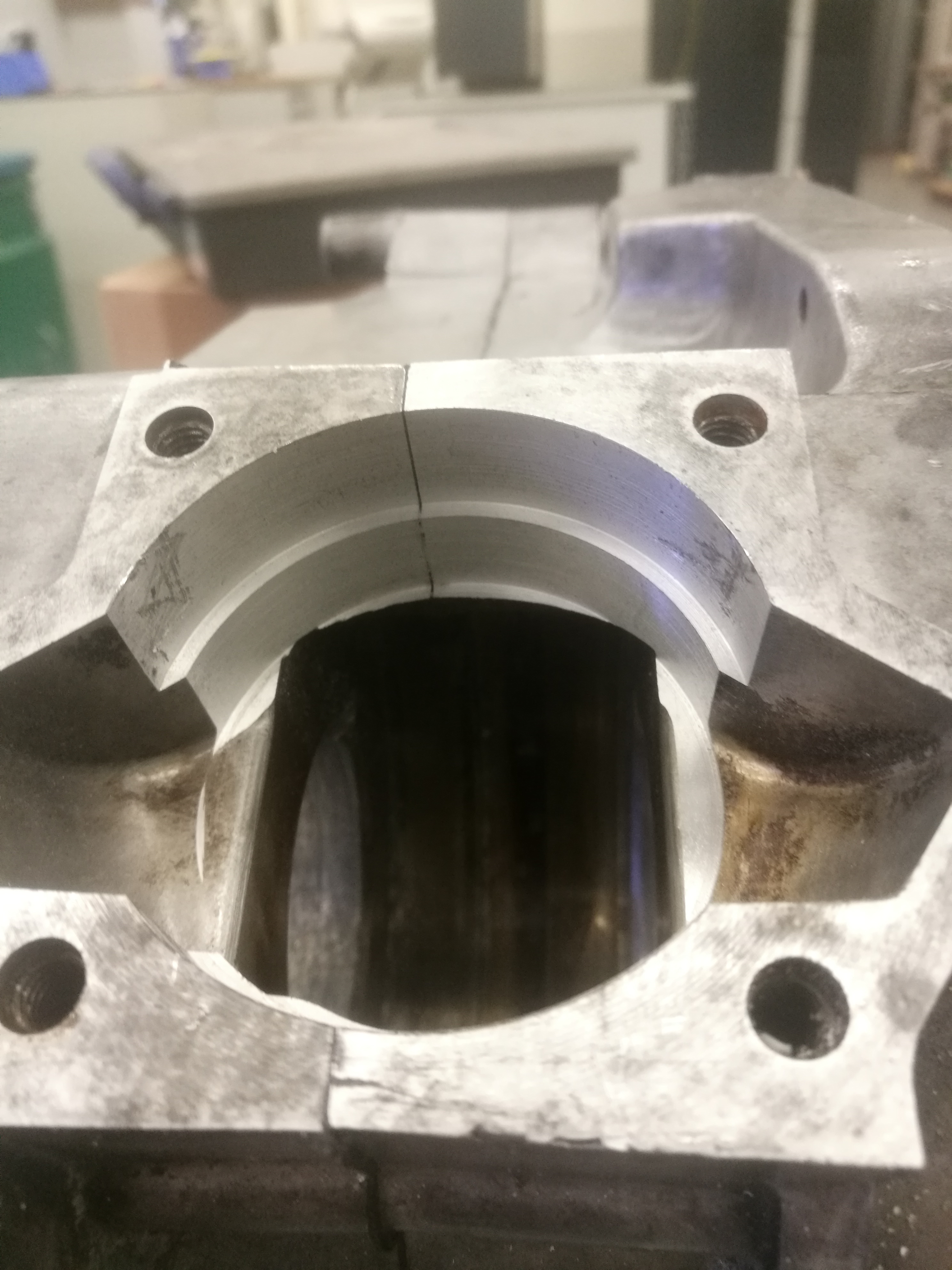

  • Hallo Andreas,
    ich habe noch eine Frage zu deinem Motor. Wie tief bist du mit dem Bohrstahl beim ausspindeln des Gehäuses gegangen? Zur Größe des Durchmessers gibt es von LT eine Angabe zur notwendigen Tiefe gibt es leider keine Angabe.
    Einfach unten den Fuß der Buchse ausmessen und dann noch ein 2-3 Zehntel sicherheit dazu rechnen.
  • Einfach unten den Fuß der Buchse ausmessen und dann noch ein 2-3 Zehntel sicherheit dazu rechnen.
    Hallo!
    Und dann zusehen wie der Kolben (der im UT um einiges aus der Buchse rausfährt) sich am Gehäuse zerbröselt :)
    MfG RZT
  • Hallo Andreas,
    Sowas kann man sich doch recht einfach ausrechnen.
    Zylinderhöhe - Hub - Kolbenlänge
    In deinem Fall 70 - 44 - 49 = 23
    Noch einen Millimeter Angstzuschlag und gut ist.
    Oder machst es so wie ZxMadX geschrieben hat, dann aber den kleineren Durchmesser auch bis 24 tief spindeln.
    Oder du machst gleich 25mm tief, falls später doch mal eine Langhubwelle (48mm) einzug finden soll.
  • Danke für die Antworten. Das mit der Stufe ist naheliegend, das hatte ich bisher noch nicht gesehen. Zum rechen muß man die Teile vermessen und an die kommt man zurzeit nicht heran.
    Die Frage war rein interessehalber. Ich habe mir ein Gehäuse von Mopedbastler ausspindeln lassen, leider mit Durchbruch. Ich hatte im Sommer schon mal nach der Tiefe gefragt aber keine Antwort bekommen. Jetzt ist der Drops sowieso gelutscht aber für das nächste mal weiß ich bescheid.
  • Ich hatte dieses Jahr das erste mal bei 55,4 nen durchbruch. Bei 54,4 war da nie was
    Gesendet von meinem SM-G398FN mit Tapatalk
  • Bei mir war 54,xx ohne Durchbruch am LT90. Weiß aber auch nicht, ob der Kollege eine Stufe reingefräst hat.
    Zur Info. LT spindelt alle Gehäuse für LT90 Reso und LT85 Evo mit Absatz wie in dem Bild oben. Damit hat man keine Durchbrüche, egal ob DDR-, MZA- oder FEZ-Gehäuse.
