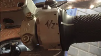

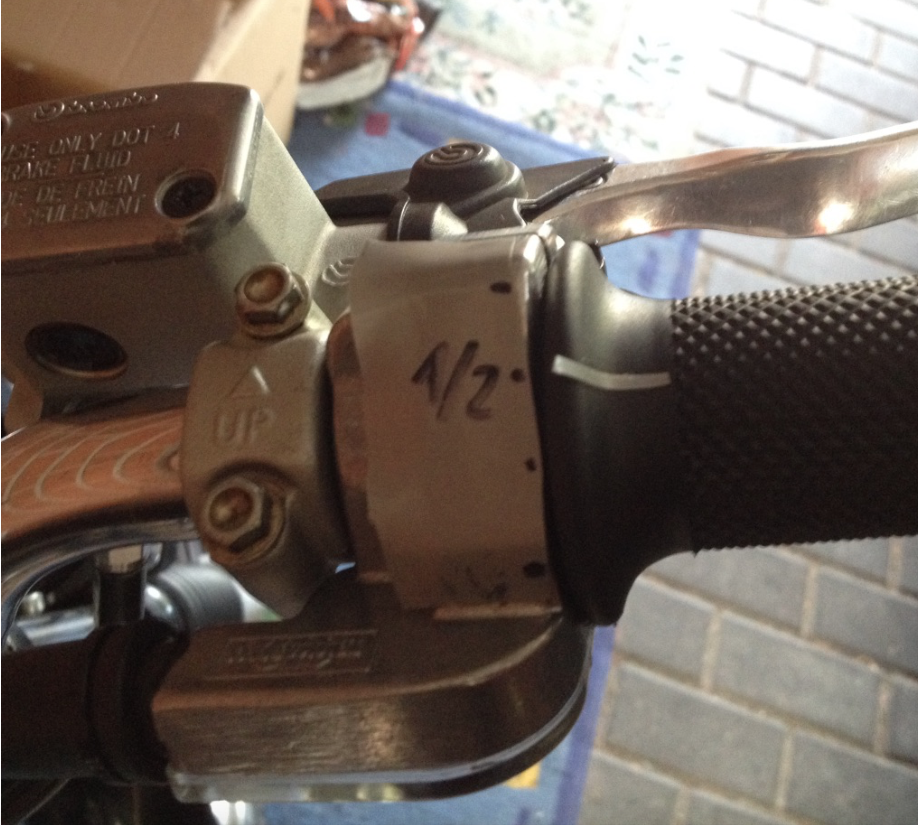

Sicher das der Schieber nicht trotzdem ganz offen war? Oder hast Du Markierungen am Gasgriff um das sicher zu sein?

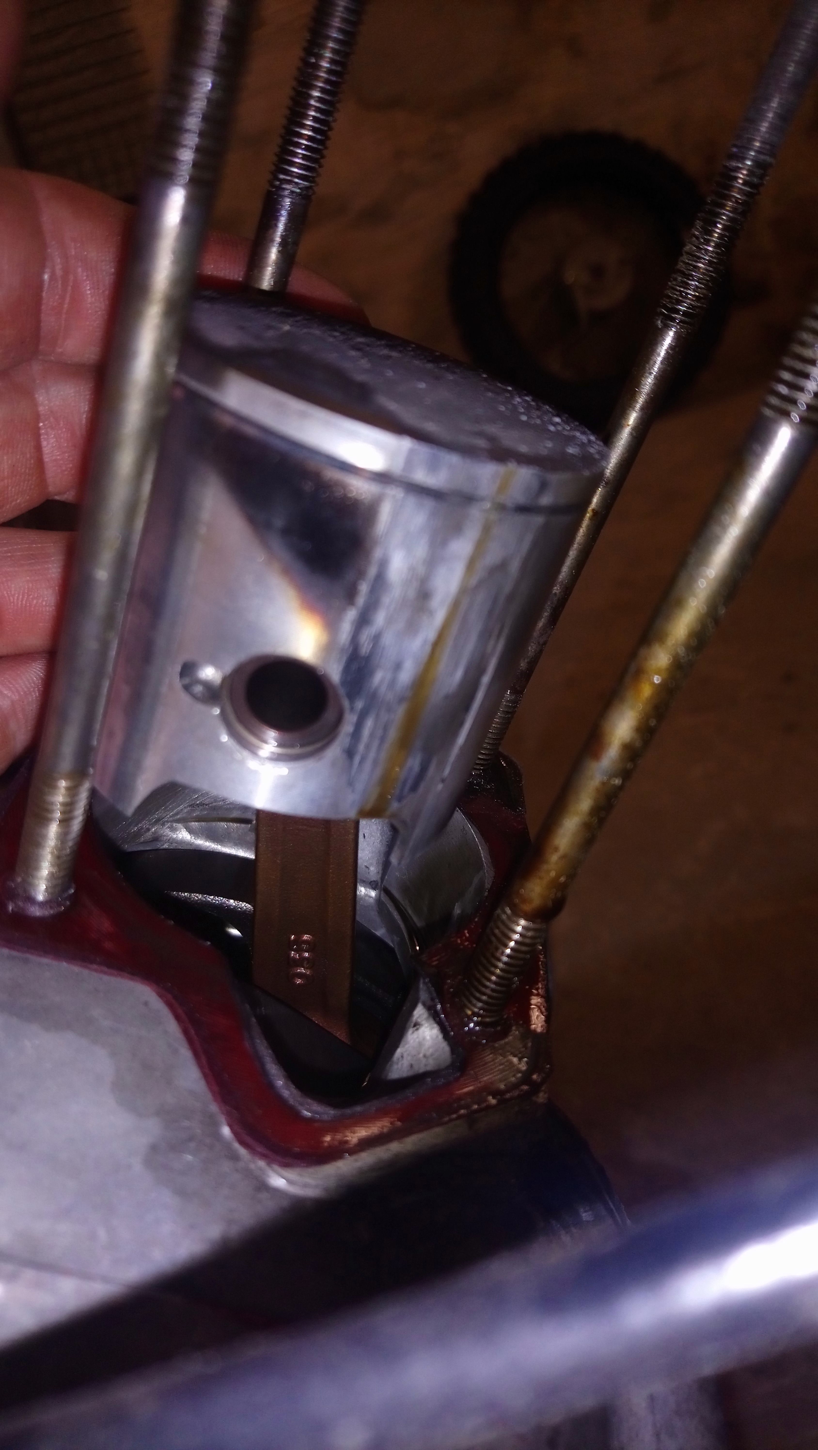

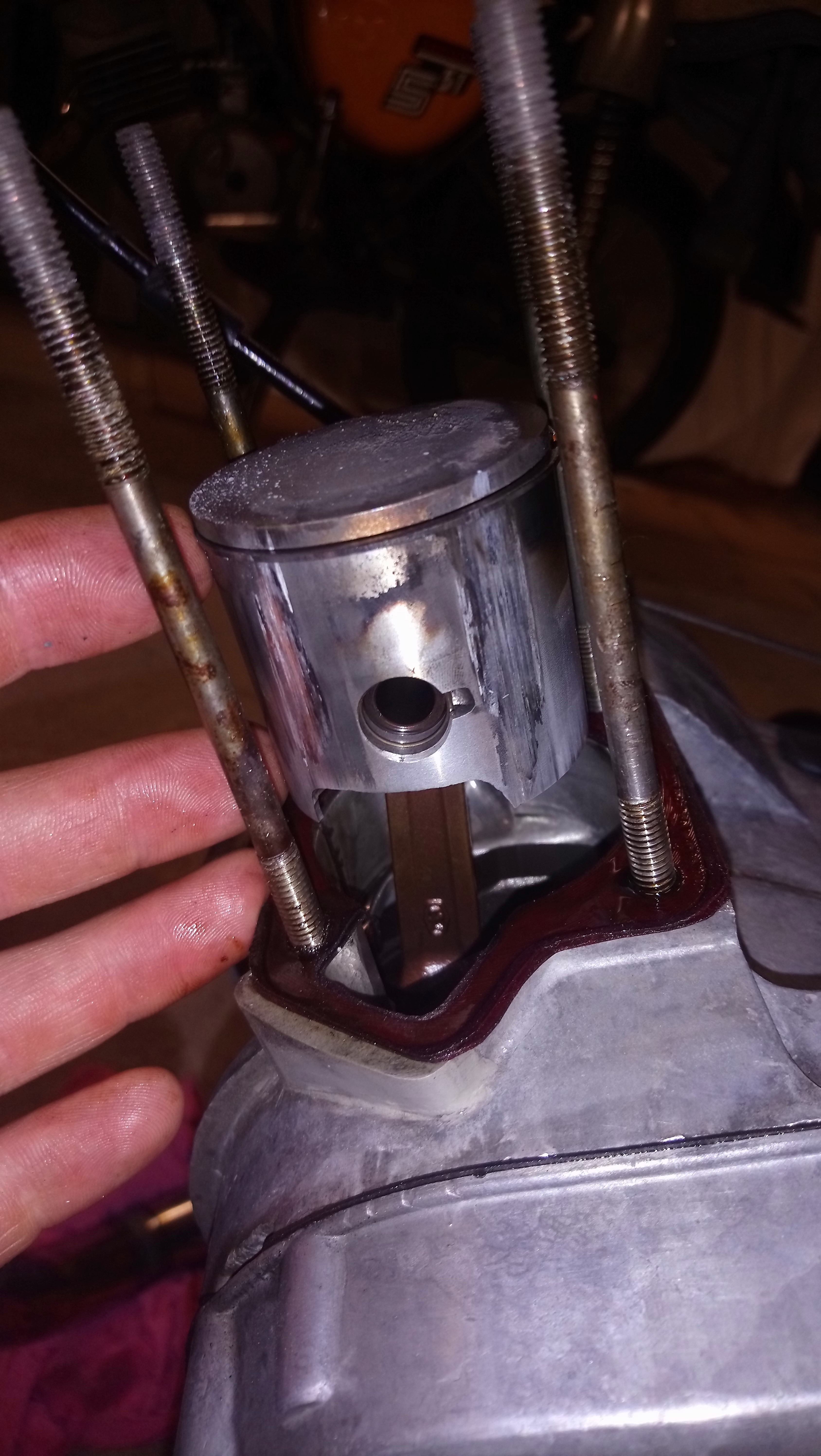

Der hat ja mal richtig Ein-und Auslassseitig geklemmt. JungeJunge...
Etwas dunkel die Bilder. Ist das Kit noch zu retten?
Der hat ja mal richtig Ein-und Auslassseitig geklemmt. JungeJunge...Etwas dunkel die Bilder. Ist das Kit noch zu retten?
Ich denk mal neu schleifen mit Kolben und auf ein neues. Ärgerlich weil der Zylinder gut gelaufen ist und auch noch nicht sooo viel runter hatte.

Mach Dir dann Markierungen am Gasgriff, damit Du weißt in welchem Bereich nachgebessert werden muss.
Also da ich hinter einem LKW mit 90 hergefahren bin und definitiv nicht auf Vollgas war, wird es wohl der obere Teillastbereich gewesen sein.

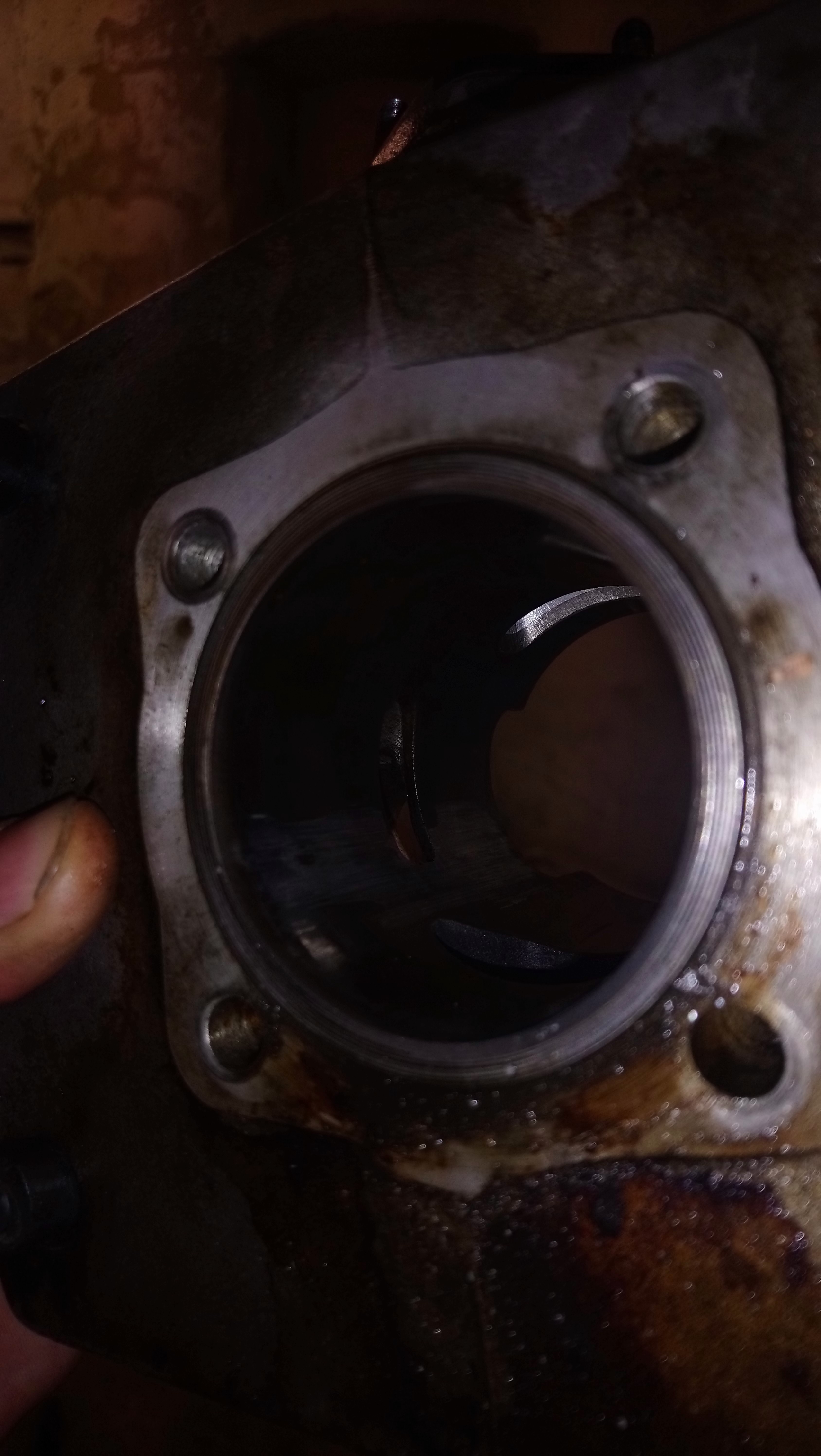

Hol das Alu aus dem Zylinder und machen den Kolbenring wieder frei, glätte das Alu am Kolben und die Karre läuft wieder.
Der Zylinder hat nicht Ein und Auslassseitig geklemmt, sondern direkt an den Stehbolzen. Das ganz mehrere Gründe haben, ist aber meistens auf zu große Hitze zurückzuführen.
Welche Nadel ist drin? 4J13?Hol das Alu aus dem Zylinder und machen den Kolbenring wieder frei, glätte das Alu am Kolben und die Karre läuft wieder.

Das wird erstmal gemacht um zu sehen ob der Zylinder riefen hat. Aber glaube der Kolben ist nicht mehr zu retten. Mindestens ein neuer Ring müsste drauf.

Der Kolben läuft wieder. Wette ich. Bevor du das abstimmen nicht im Griff hast, brauchst du dort nichts erneuern.

Ansonsten sehe ich es genauso wie DMT Racing. Würde den Kolben auch wieder flott machen. Hat bei den Stehbolzen geklemmt.

Ansonsten kann ich mich meinen Vorrednern nur anschließen. Zylinder sauber machen mit feinem Schleifpapier ( mind. 1200er Körnung), Riefen am Kolben glätten, Ringnut säubern und alles wieder zusammen bauen.
1200er Schleifpapier? So ein Käse. An den Kolben geht man mit 240er und in die Buchse mit Lauge oder mit 180er.

Ich hatte letztes Jahr zum Männertag auch nen klemmer. Am kolben bei allen 4 stehbolzen gabs spuren. Ring war frei.
Falsches Drehmoment angezogen.
10nm ist genug.
Einbauspiel war sehr gering mit 3/100el.
Haben den kolben auf der Drehbank abgeschliffen mit sandpapier das er dann 5/100el hatte. Ring wieder drauf. Alu war keins in der Buchse. Zusammen gebaut und lief wieder.

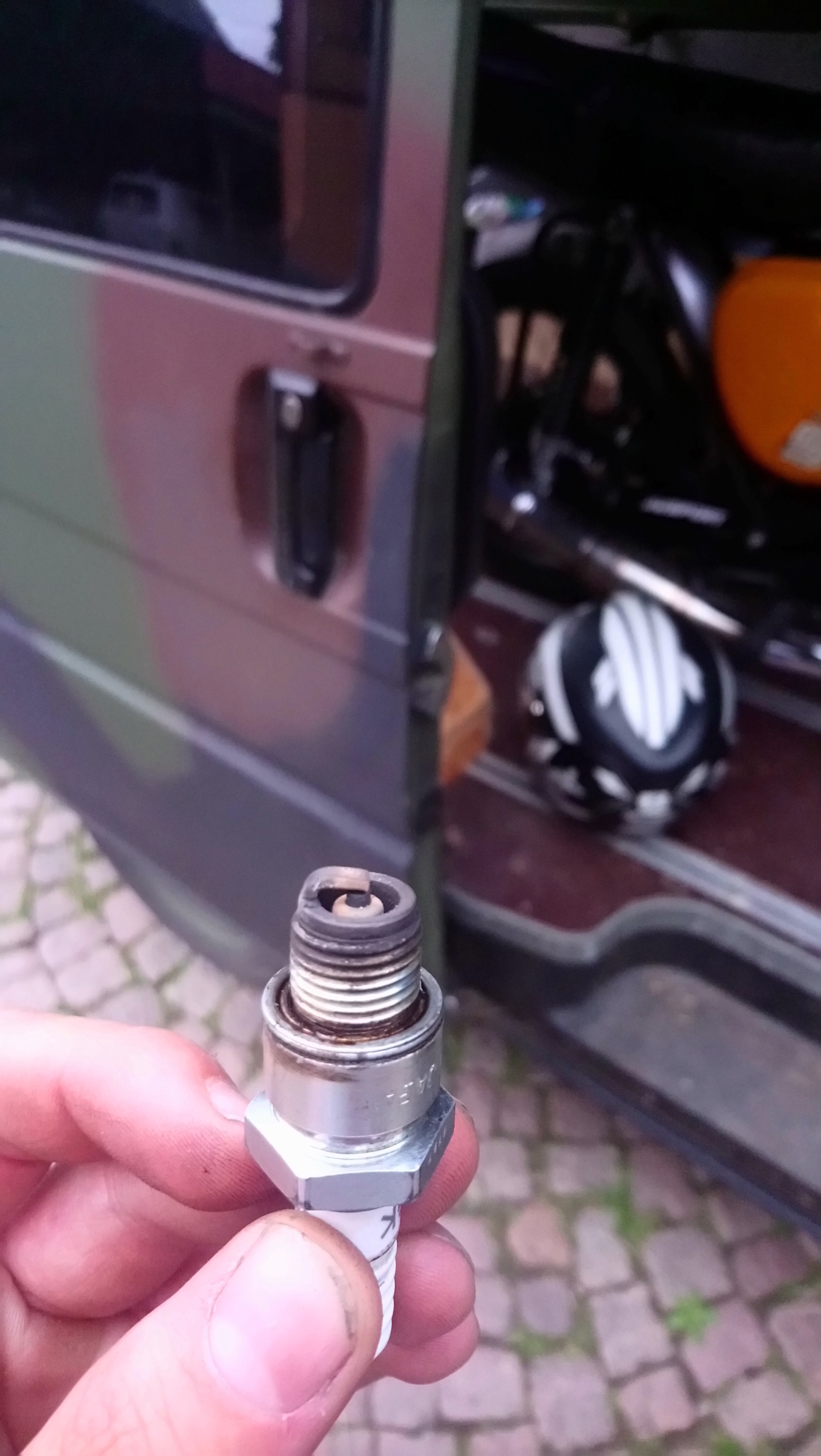

Ich hab dann alles probiert was du noch vorhast. Nadeln bei lt gekauft. Abstimmen versucht, Tage lang...

Ich bin dann immer höher gegangen mit der HD und war erstaunt was sich der Motor so nimmt, ohne das es spürbar wird.
Von 145 bis 180 bin ich gegangen. Wobei er mit 180er immernoch ohne Leistungsverlust läuft, jedoch am stabilsten und mit erstmalig leicht braunem Kerzenbild.
Vorher wars immer grau!!!
Jetzt geh ich noch auf 190 hoch.
