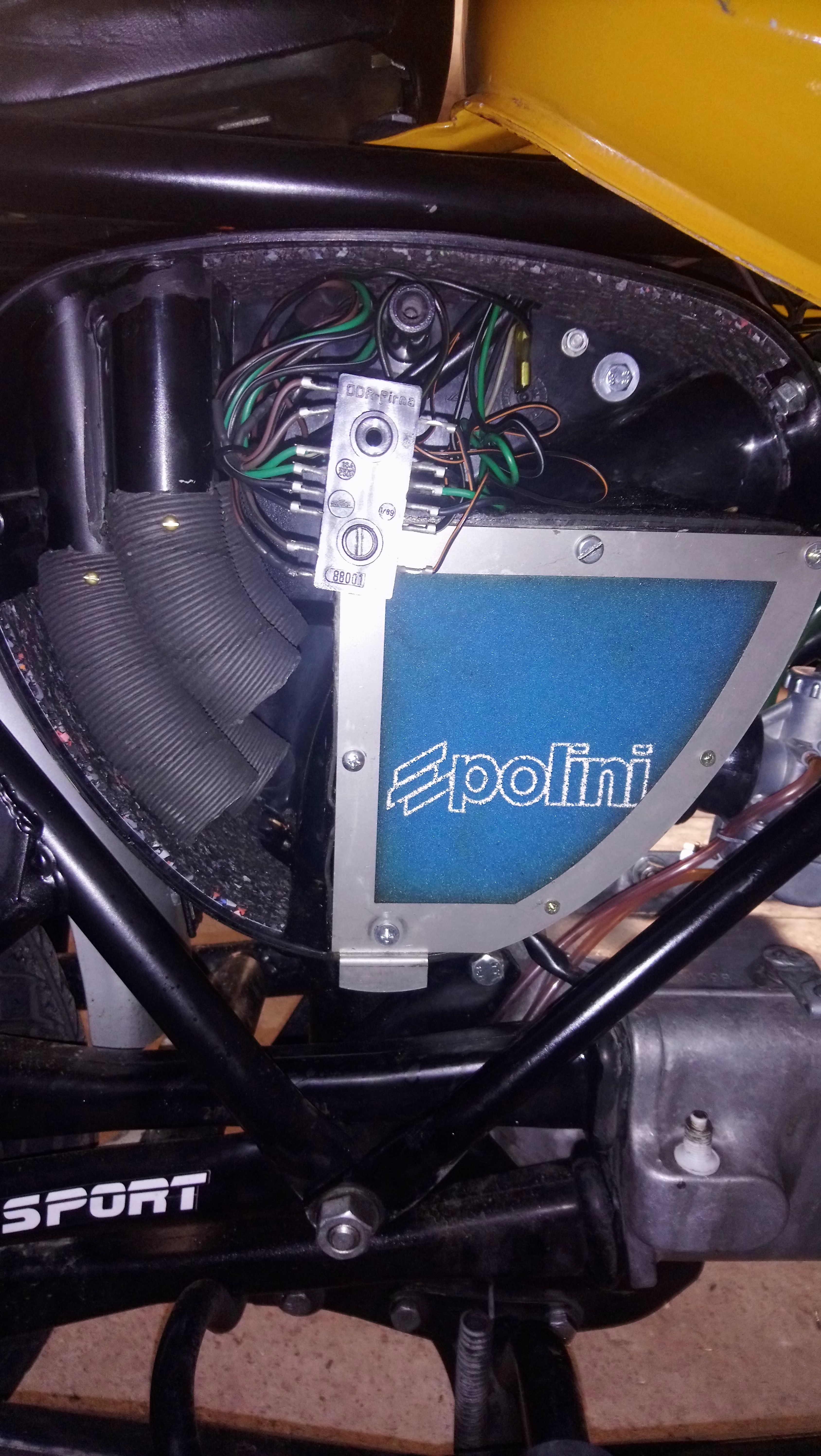

Luftfilter umgebaut auf großes Vergaser anschlussrohr (wie sport Herzkasten), große Filtermatte und 4 Zusatzrohre in je ca Durchmesser 28mm eingebracht.

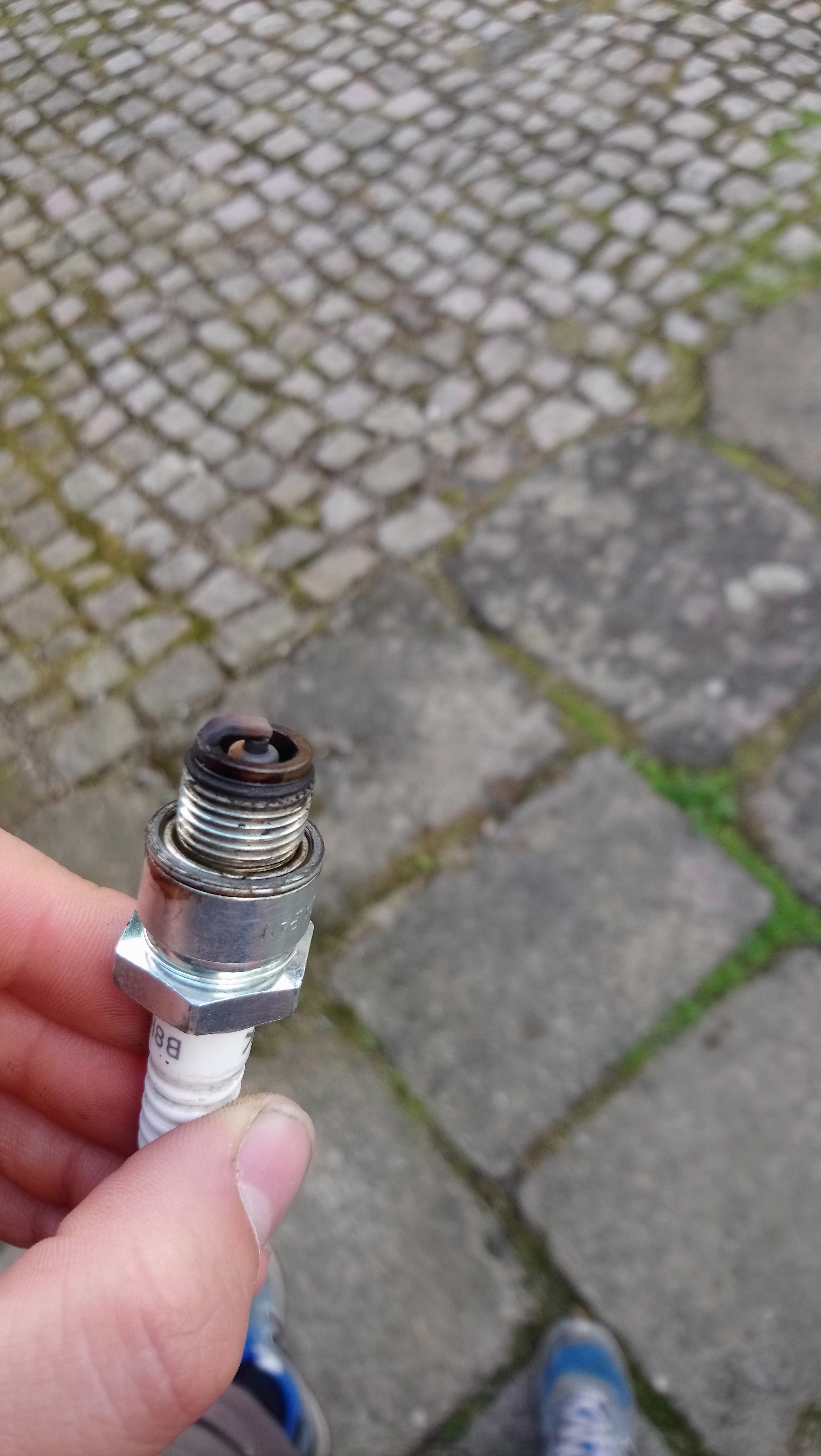

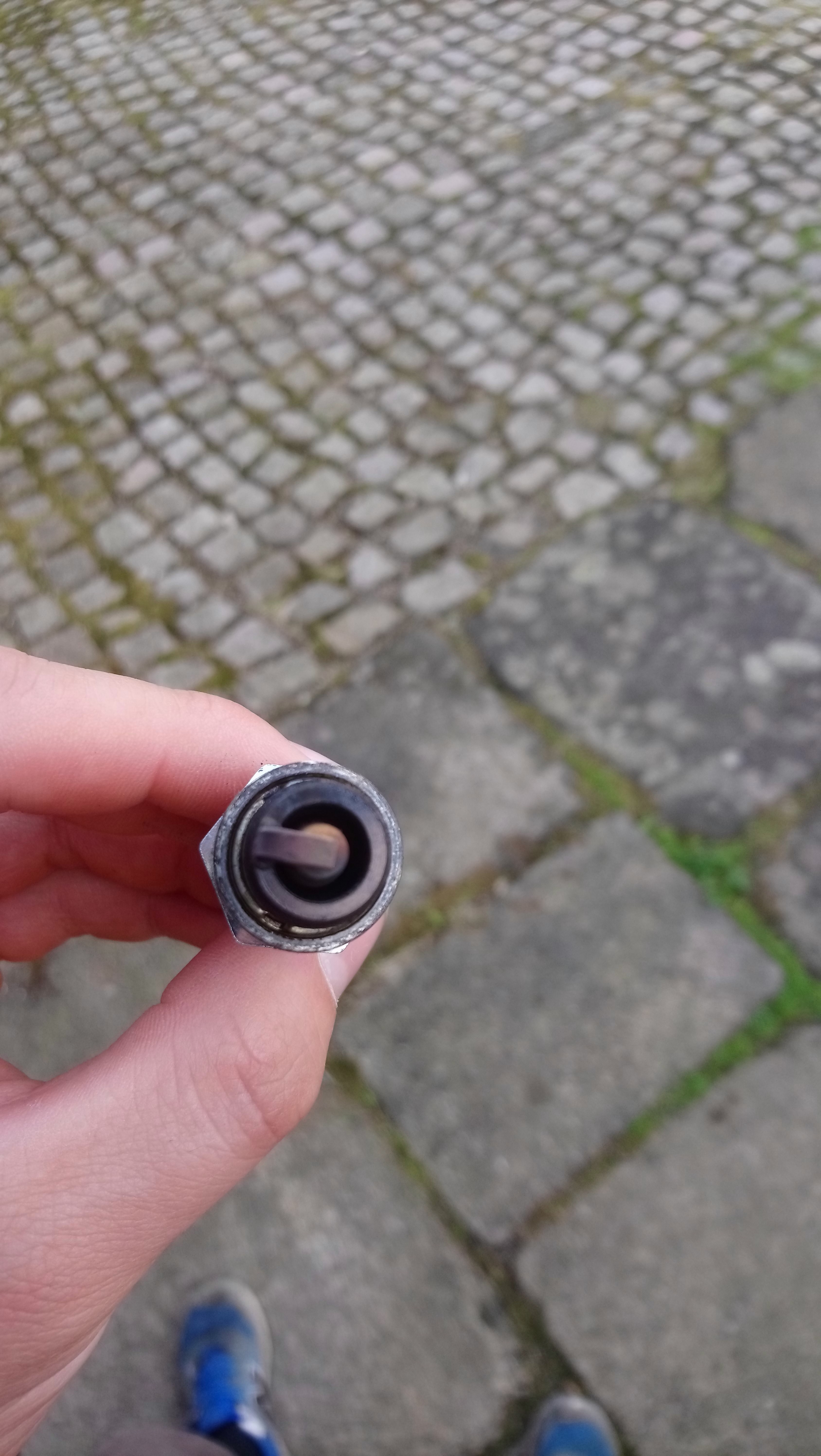

Eine Zeit lang so gefahren und nach einer längeren Überlandfahrt Kerze kontrolliert. Diese war grau weißlich.
Also direkt 180 HD verbaut, Problem besteht weiterhin.
Nadel mal ganz auf mager gehängt, Teillastbereich weiterhin sehr gut. Endgeschwindigkeitsruckeln nach wie vor. Kerze Hellbraun.
Heute 190 HD eingebaut, Problem nach wie vor, teilweise stärker, kommt einem vor als wenn Sie absäuft bei Vollgas.
Zündkerze auf ngk b9hs und Stecker gewechselt, keine Besserung.
Kerzenfarbe konnte ich mit der 190er nicht eindeutig definieren, Hellbraun bis Bronzefarben.
