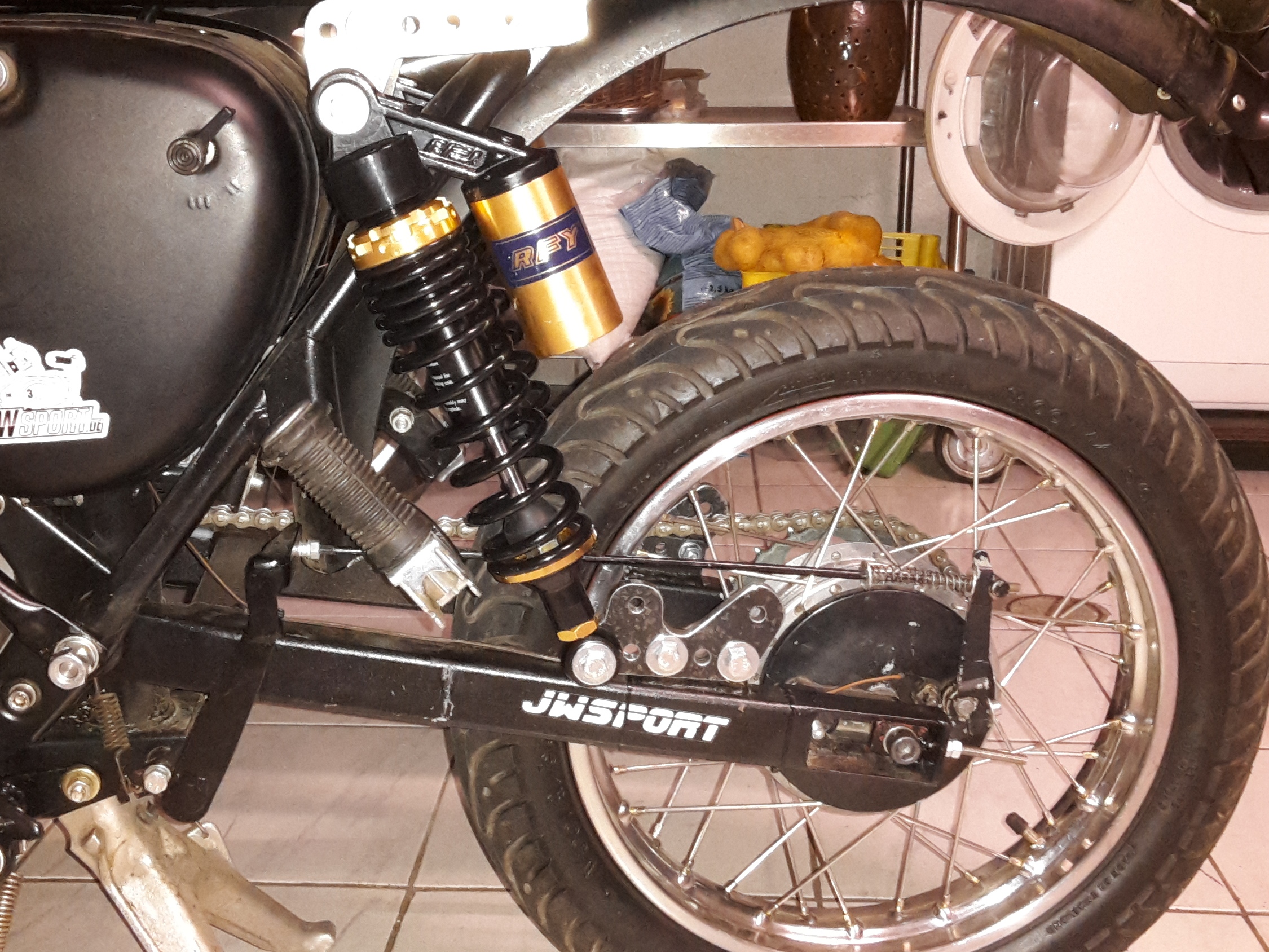

    Mal ne andere Sache. Funktioniert deine Hinterradbremse wieder richtig. Meiner Meinung nach ist eine verbogene Bremsstange ein NoGo, weil man damit nicht die volle Spannkraft bzw. Andruckkraft der Backen auf die Trommel bekommt. Dann lieber den Bremshebel nach unten bauen. Die Gefahr das der Hebel bei einem Sturz verbiegt ist sehr gering.
    Obenrum hat eher den Vorteil fas sich nix drin verheddert. Ich habs auch oben und die Stange wegen dem Stoßi zurechtgebogen, das bremst alles top
  • Obenrum hat eher den Vorteil fas sich nix drin verheddert. Ich habs auch oben und die Stange wegen dem Stoßi zurechtgebogen, das bremst alles top
    Deshalb habe ich es auch hochgelegt. Man kann damit schon recht gut bremsen. Ich habe es auch mittlerweile mit Bremsdrifts raus, also ist die Bremse recht gut dosierbar.
  • Die Pedalkraft an der Hinterradbremse beträgt im Schnitt zwischen 100 bis 300 Newton. Bei einer Panikbremsung kann die Pedalkraft auch über 500N ansteigen.
    Die Kraft wird über das Hebelverhältnis verstärkt und zerrt dann an einem 5mm dicken Draht.
    Wenn du mit der Bremse zur HU müßtest würdest du keine Plakette bekommen, da sich die Pedalkraft mit der verbogenen Stange nicht vollständig auf die Trommel übertragen läßt.
    Den Vorteil bei einem um 180 Grad versetzen Hebel erkauft man sich mit einem gravierenden Nachteil, einer nicht mehr vollständig funktionierenden Bremse.
  • Wie kann die Stang 5mm sein wenn ein 6er Gewinde drauf ist? Der Tüver fährt mit der MZ ne Rumde auf dem Hof, aha es bremst und gut.
    Warum sollte die Trommel nicht voll bremsen? Der Nocken ist natürlich entsprechend bearbeitet.
    P.S.: in dee Fahrschule lernt man das man hinten eh nur 30% bremst. Ich eher so 5%. Auf der Rennstrecke mit SB 0%
  • sieht gut aus, interessante Federbeinaufnahme.
    Wenn die gebogene Stange belastet wird verformt sie sich. Viel weiter will ich darauf auch nicht eingehen.
