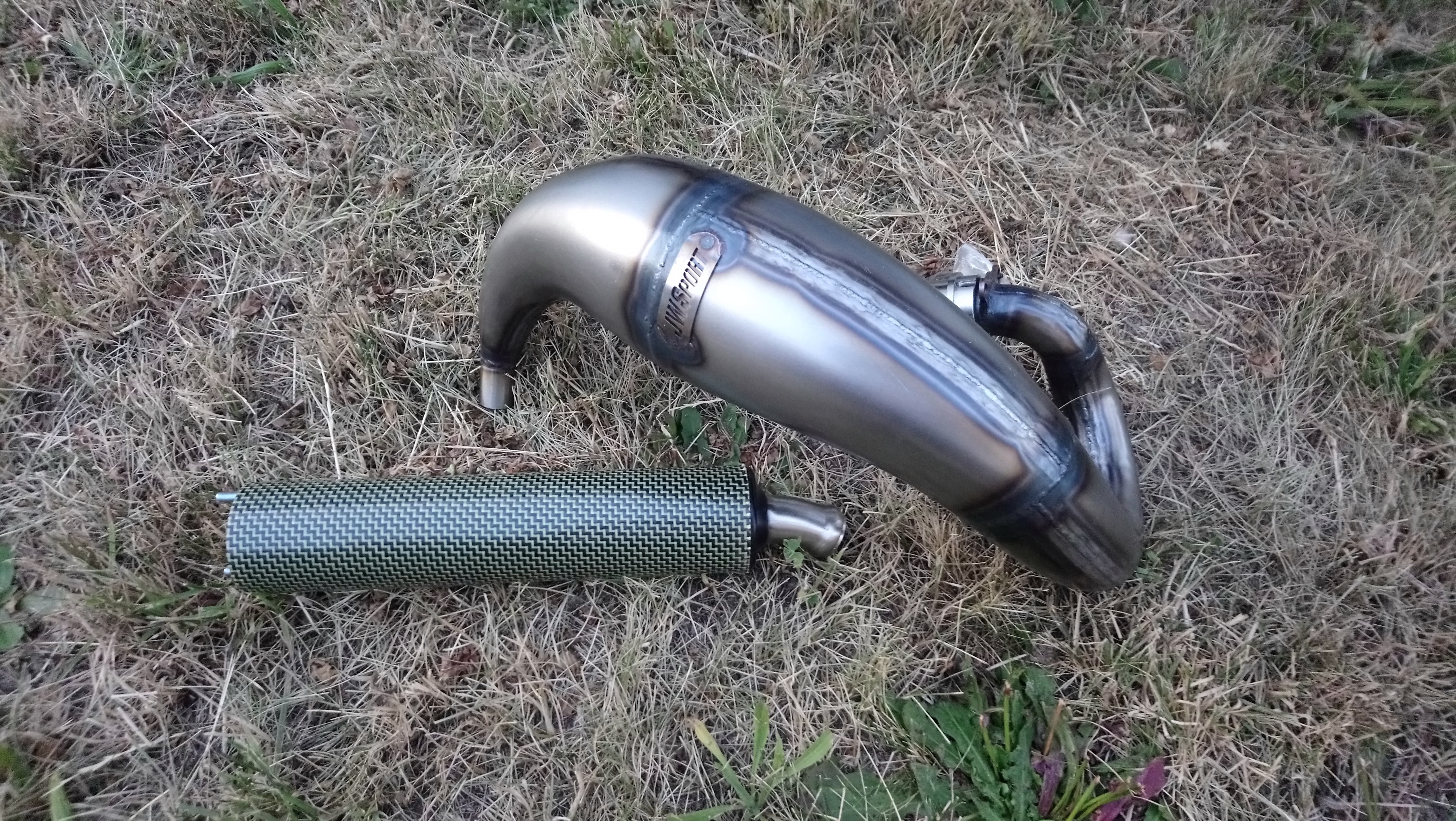

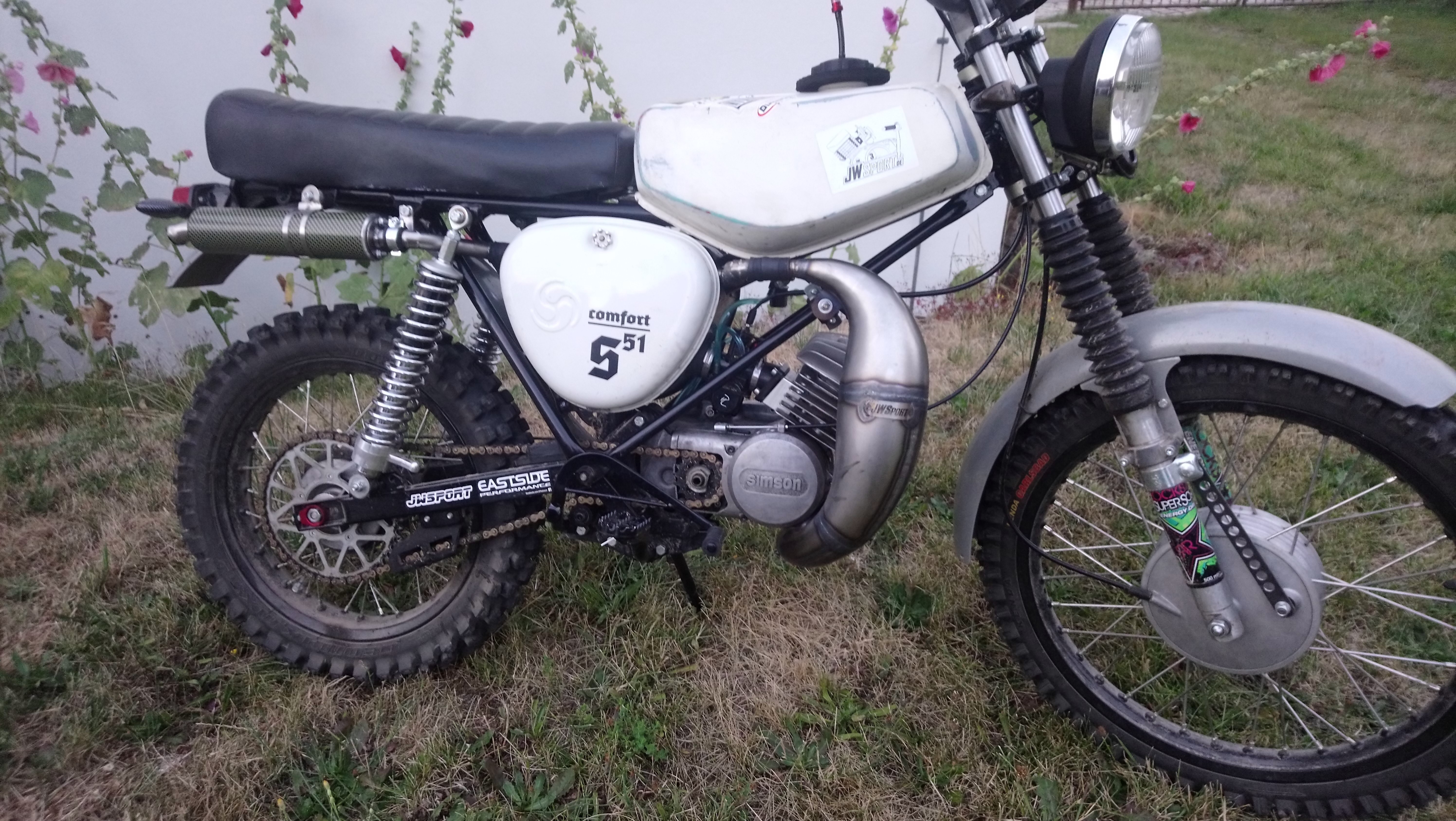

JW MX 85 Auspuff
Hättest mir mal vorher eine PN geschrieben.
Hättest mir mal vorher eine PN geschrieben.Als du geschrieben hattest das du die Maße abgenommen hast, hatte ich den Auspuff schon in den Händen.
Tja leider zu spät. Und ich nun paar 100€ ärmer :unsure: -
Dafür hat deiner bestimmt mehr Leistung als die Kopie.
Es ist und bleibt ein schöner Auspuff! Du hast alles richtig gemacht, Dustin.
Schauen wir mal wie er ist

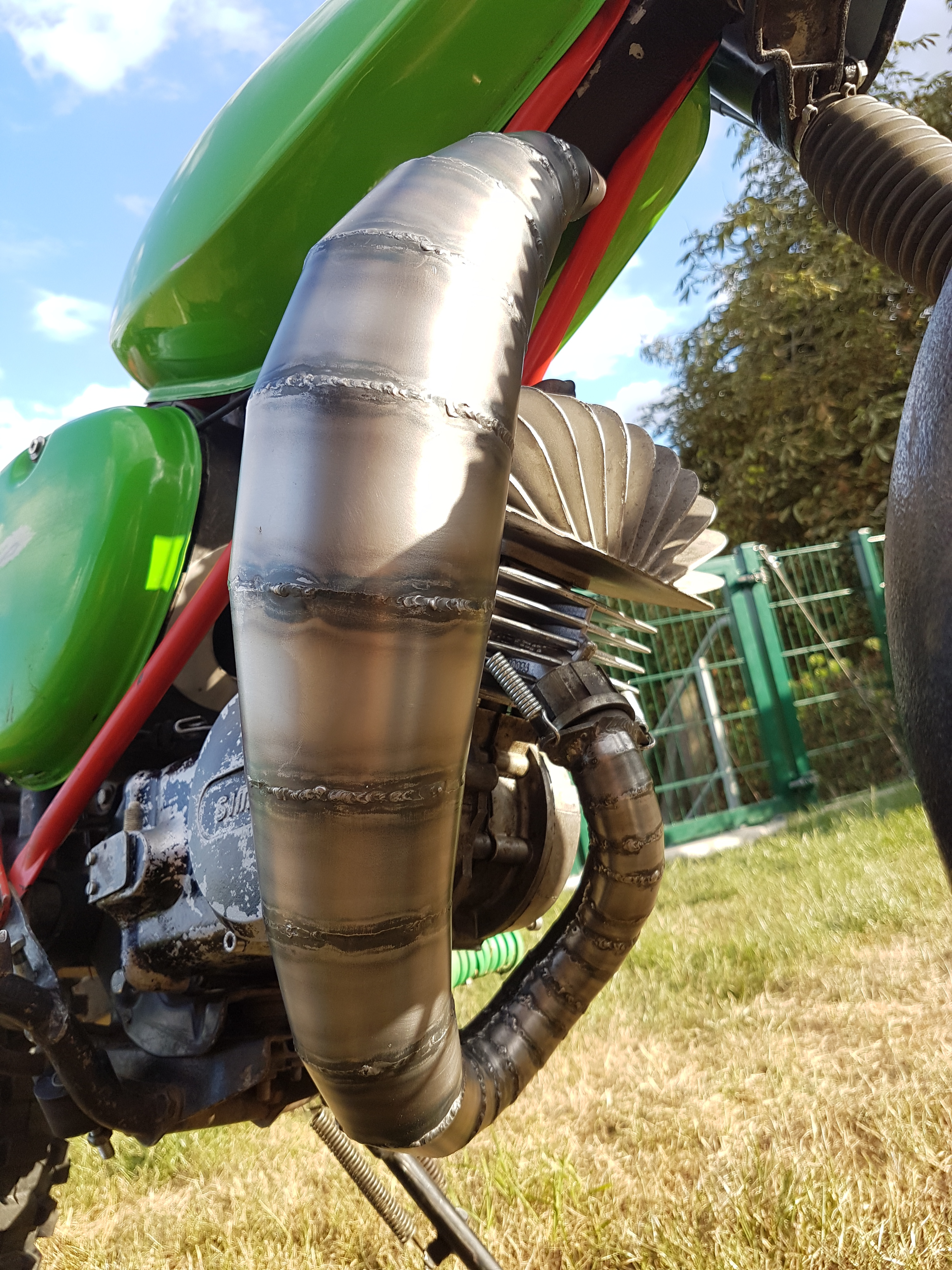

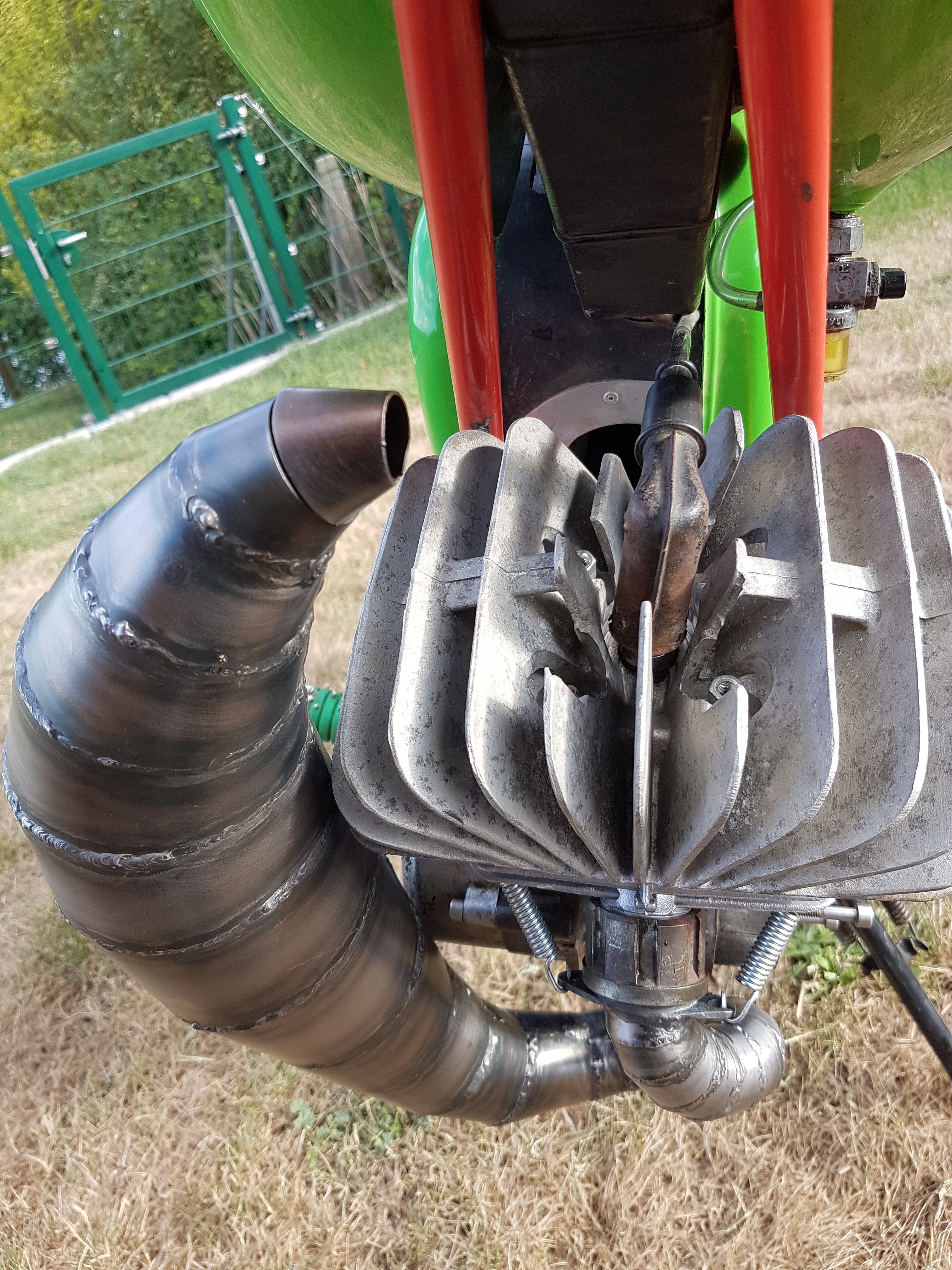

Mhh leider nicht die Antwort, die ich mir erhofft hatte .Der Aufwand ist derselbe jedoch kommt bei Segmentbauweise recht immer der selbe Auspuff heraus ,oder ?
Ok fragen wir anders an ,wie sieht es mit der Reproduzierbarkeit und Prozesssicherheit so ganz ohne Tiefziehform aus ?Ich meine der Hammer bringt es dann auch nicht ...
Ich meine das wird so nie wirklich Reproduzierbar, wenn schon ein paar Millimeter Unterschied "hier und da reichen" ,welcher beim Aufpumpen mit Handpumpe schlecht bis gar nicht zu kontrollieren ist.
Vielleicht besteht auch der Grund dieser Bauweise darin das damit Maße länger"geheim" gehalten werden können,wer weiß das schon .
Frage an alle hier:Wer möchte wissen, wie man die Auspuffe im Hydroforming herstellt mit Handpumpe?
da muss ich dir widersprechen, ist je nach Anzahl der Segmente bedeutend größer (Bleche rollen, heften, richten, Längsnaht schweißen, schleifen ,heften usw) und wer sagt eigentlich das das mit einer Handpumpe gemacht werden muss? Ihr wisst zu wenig darüber und kennt nur den Müll von You Tube um darüber urteilen zu können.
Nebenbei kommt dann noch ein Faktor hinzu, die Wirtschaftlichkeit. Es besteht ein unterschied ob ich einen Auspuff im Monat machen muss, oder 10 stück in der Woche, ob ich das hauptberuflich mache oder hobbymäßig betreibe(Gas und Strom vom Arbeitgeber oder selberfinanzieren) und damit stellt sich zwangsläufig die Frage ob man die Auspuffe für 5€ die Stunde oder für 20€ anfertigen möchte.
Die Reproduzierbarkeit hängt von dem ab der sie macht, bzw kommt mit der Erfahrung. Da gibt es wie bei allen anderen arbeiten Mittel und Kniffe. Zumindest scheint es JW seinen Ansprüchen zu genügen und Handarbeit bleibt nun mal Handarbeit das betrifft auch die Zylinder Bearbeitung.

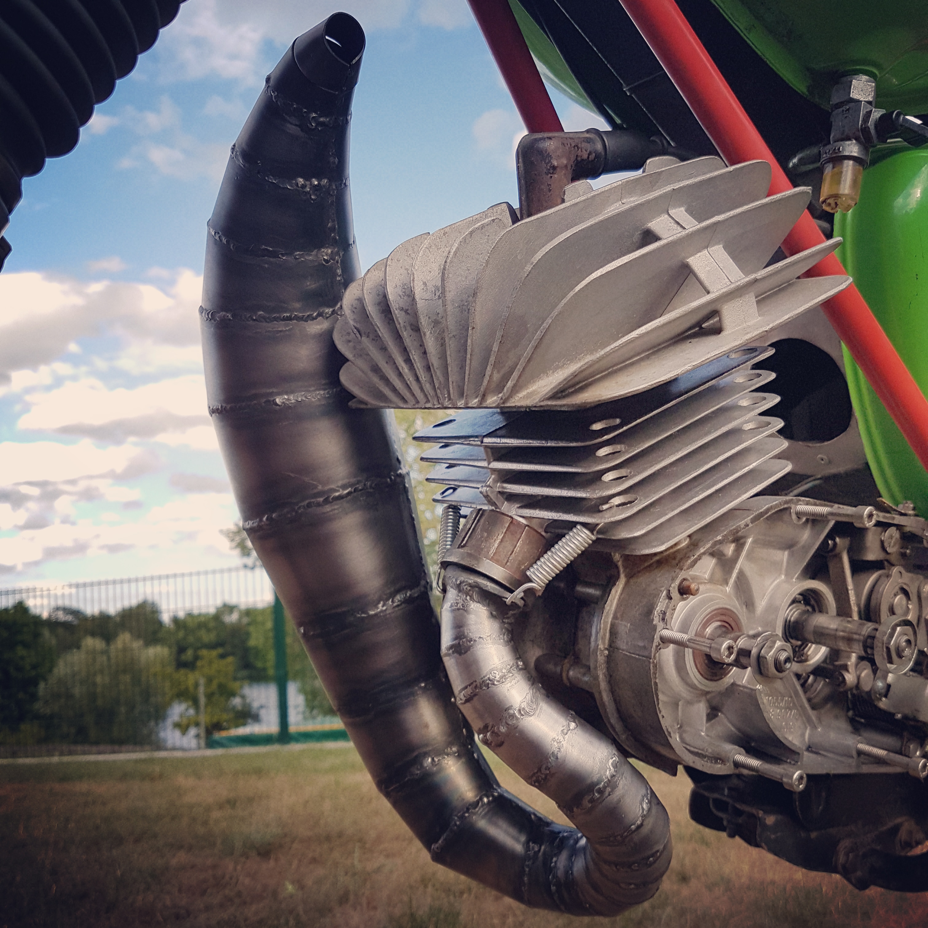

Das liest sich wie die Anleitung aus dem 2-Strokes die ich mal geschrieben habe, allerdings etwas abgewandelt und nur die Hälfte.
Du kannst die Bauart schlecht reden wie du magst, die Praxis zeigt das der Auspuff von 60-80ccm wunderbar funktioniert und das mit Beinfreiheit und unschlagbaren Gewicht und so weiter. Die Verkaufszahlen lassen außerdem darauf schließen, das momentan nichts vergleichbares in der Klasse am Markt zu sein scheint, auch nicht segmentiert.
Der MX85 ist aus einem FGF101 entstanden bzw von JW weiter entwickelt worden und nicht wie immer behauptet wird von irgend etwas ab kopiert. -

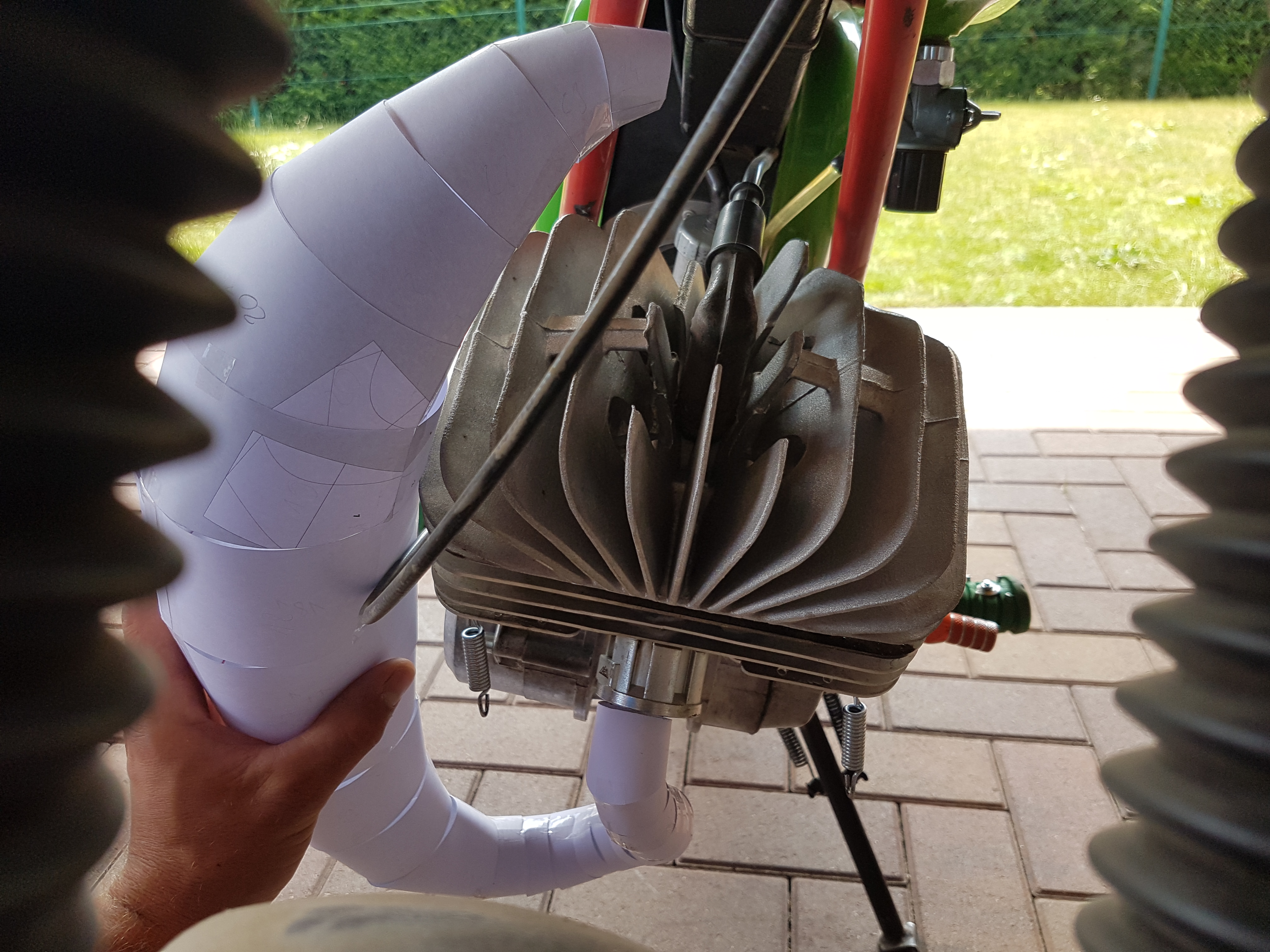

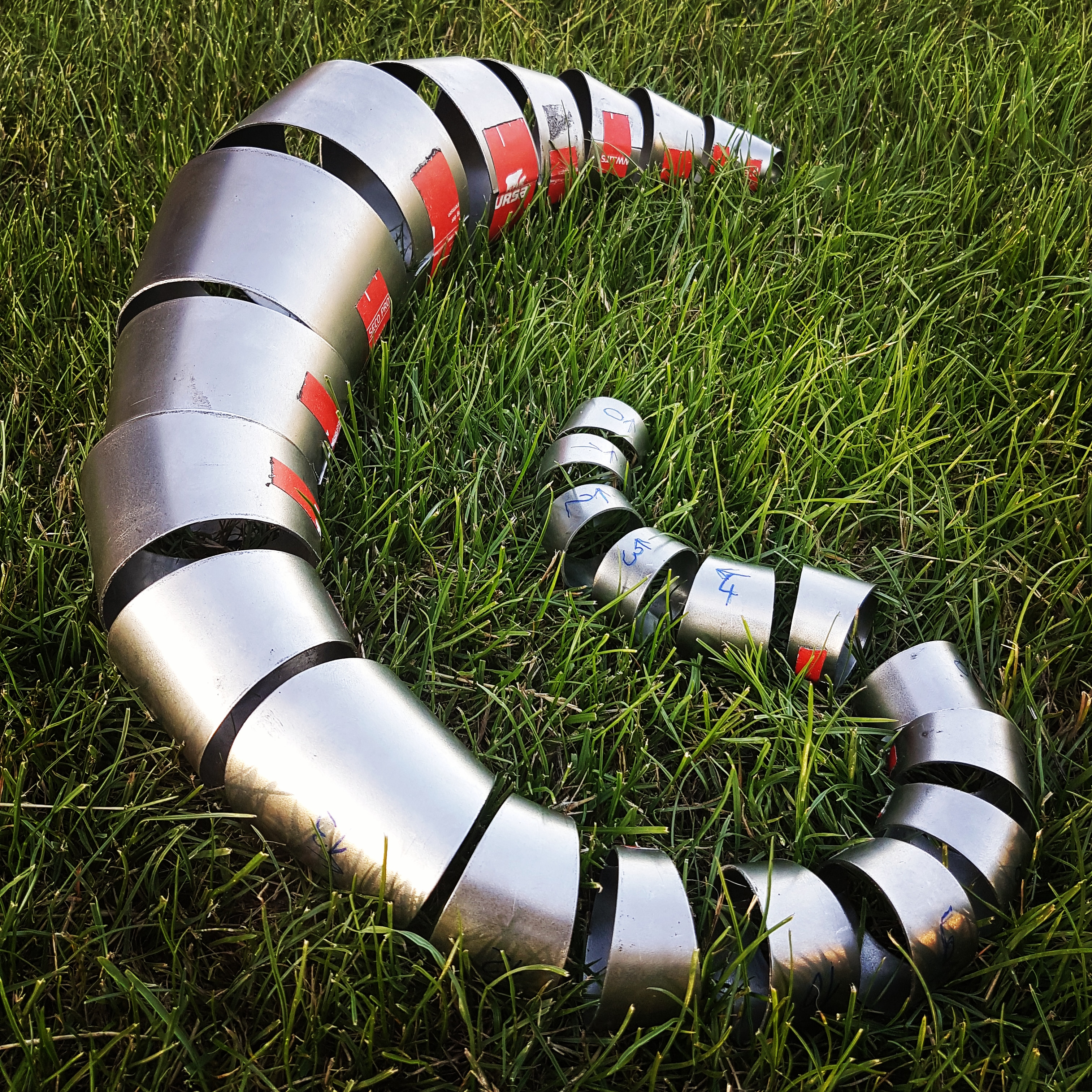

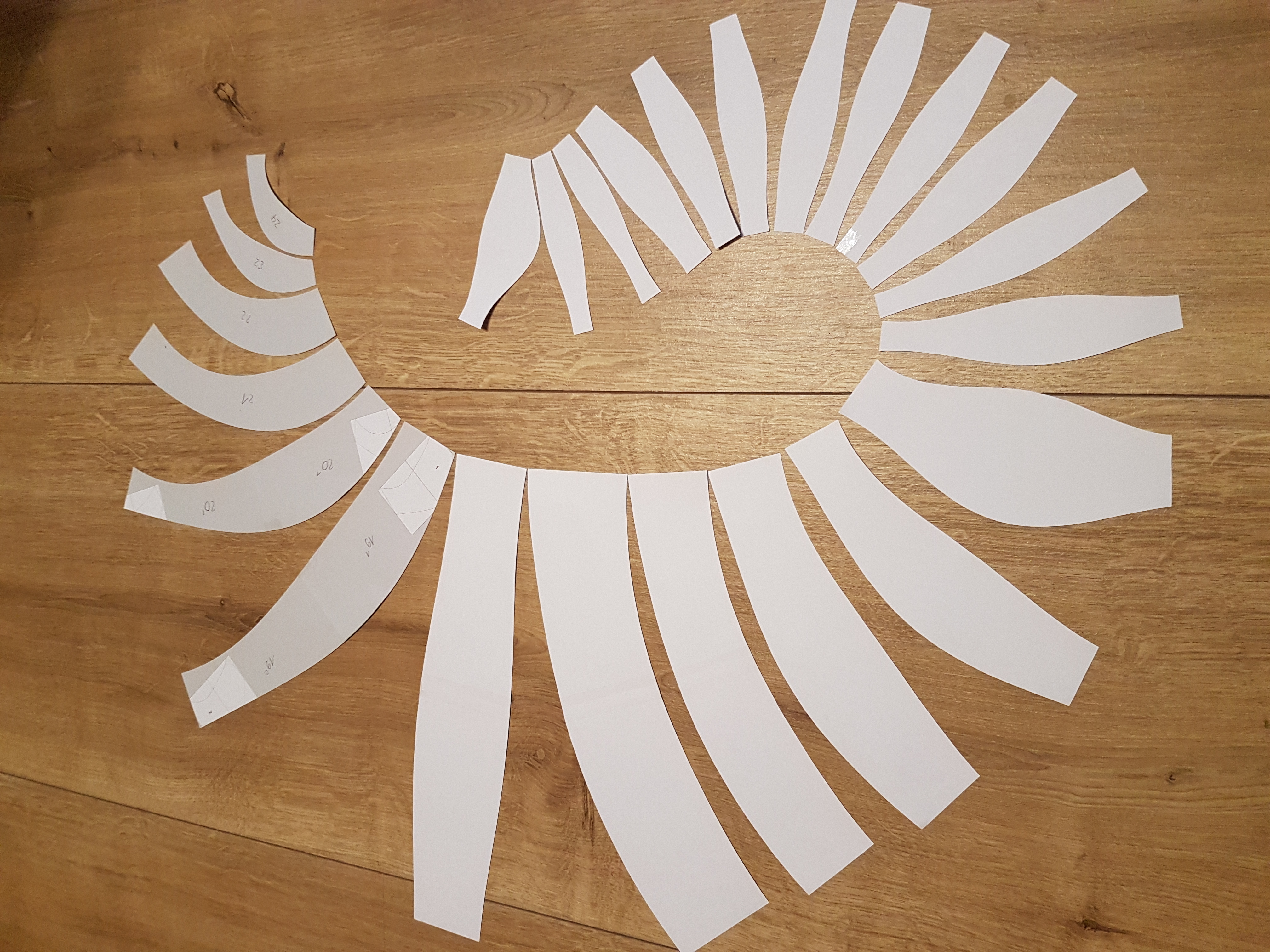

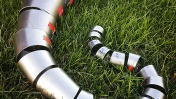

Mit ganz viel Spucke und Geduld kann man Hydroforminganlagen ausmessen.

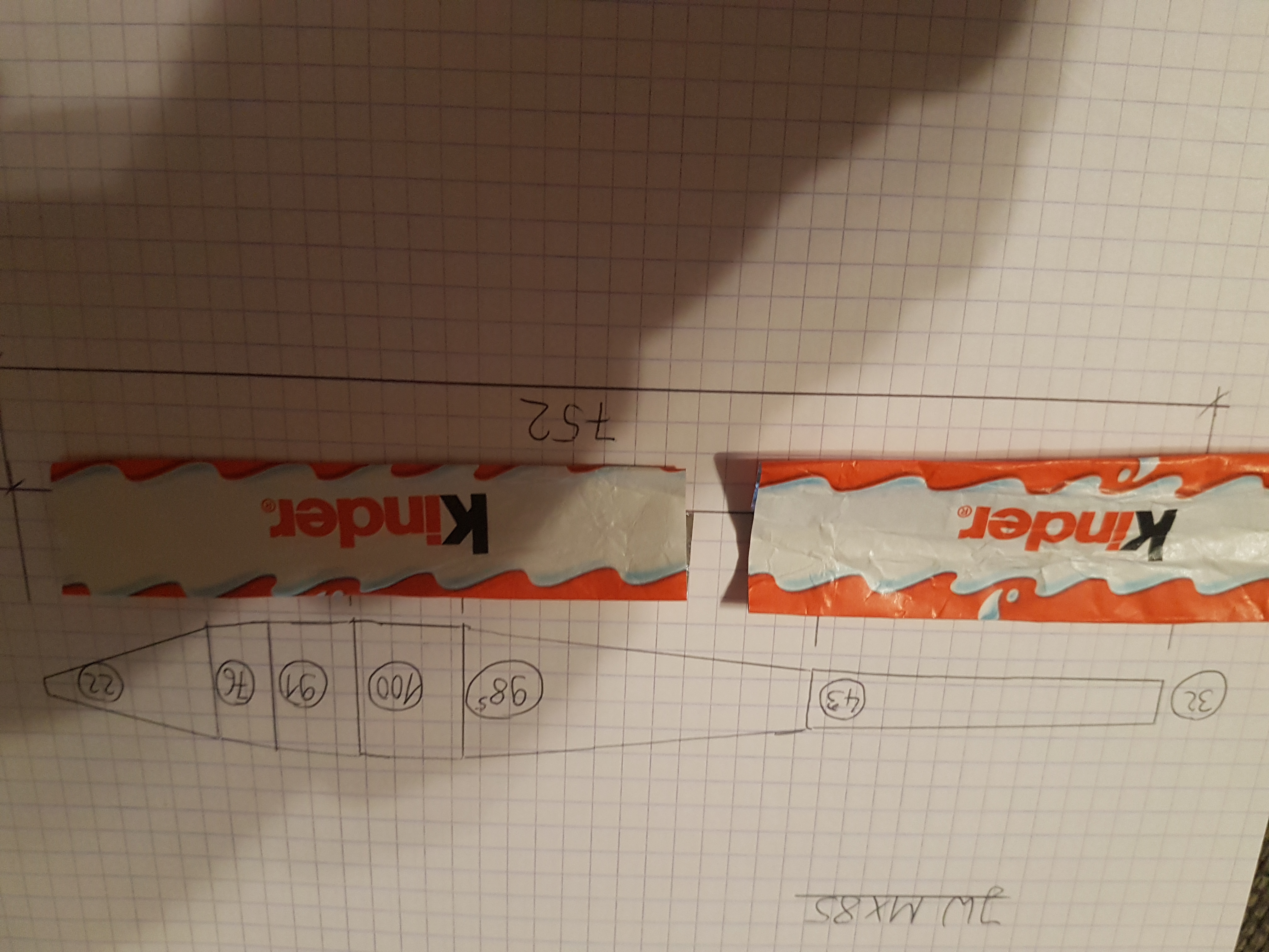

Es ist nicht einfach exakt zu bleiben, da teilweise oval. Da hilft dann nur ein Mittelmaß.Nach der Konstruktion, wenn festgestellt wird, dass große Teile der Segmente den gleichen Winkel besitzen und zusammen gefasst werden konnen, steigt die Genauigkeit wieder.
Ich bin zufrieden und werde mir die Schlange nachbauen.
(Skizze verzerrt, nicht maßstabsgetreu und auf dem Kopf)

schein doch schwieriger als gedacht, schaut nicht so toll aus was du da gemessen hast. Wie aber schon geschrieben wurde, kann das trotzdem funktionieren.
Was heißt schwierig. Nimmst dir eine Stunde Zeit und ein Bier und dann hast du es fertig.
Genauigkeit ist so eine Sache. Aber ich habe gute Anhaltspunkte, dass ich nah am Original bin.

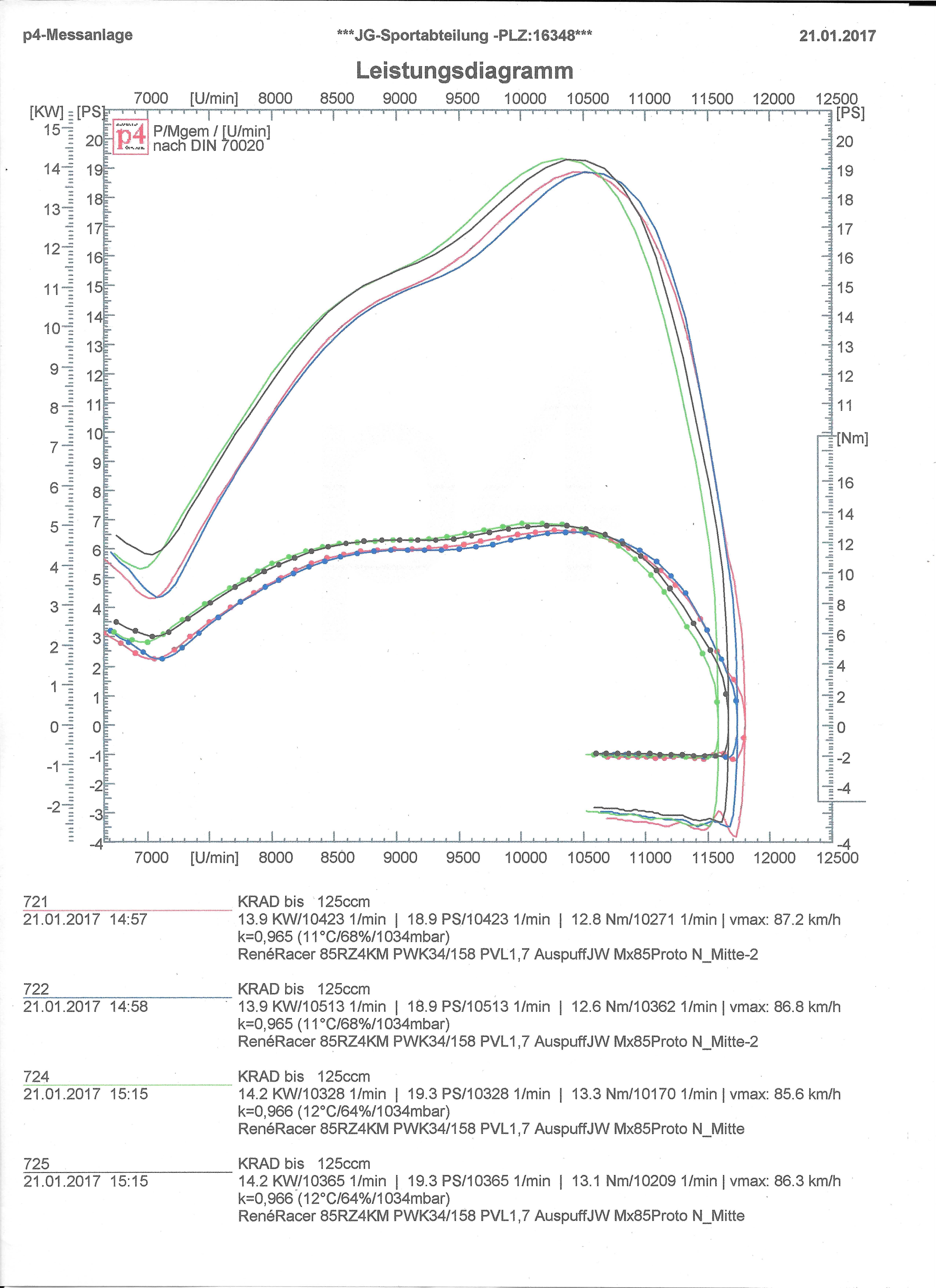

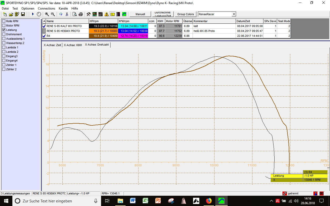

Die ersten 12 Segmente (Krümmer) weisen die gleichen Winkel auf und konnten zusammen gefasst werden.Die Segmente 13-18 bilden den großen Konus. Passt auch. Mittelteil passt. Und auch der Gegenkonus hat realistische Abmaße und ist konkav gewölbt, wie ich es auch von den sehr guten Metra-Anlagen kenne.
Zu guter letzt passt die Resonanzlänge gut zu den Drehzahlen, die dieser Auspuff unterstützt. (Siehe Diagramm JW Sport).
Du bist so nah am original wie die Erde am Mond, nur allein die Gesamtlänge ist um genau 10mm verfehlt. (eventl. Bier weg lassen)
