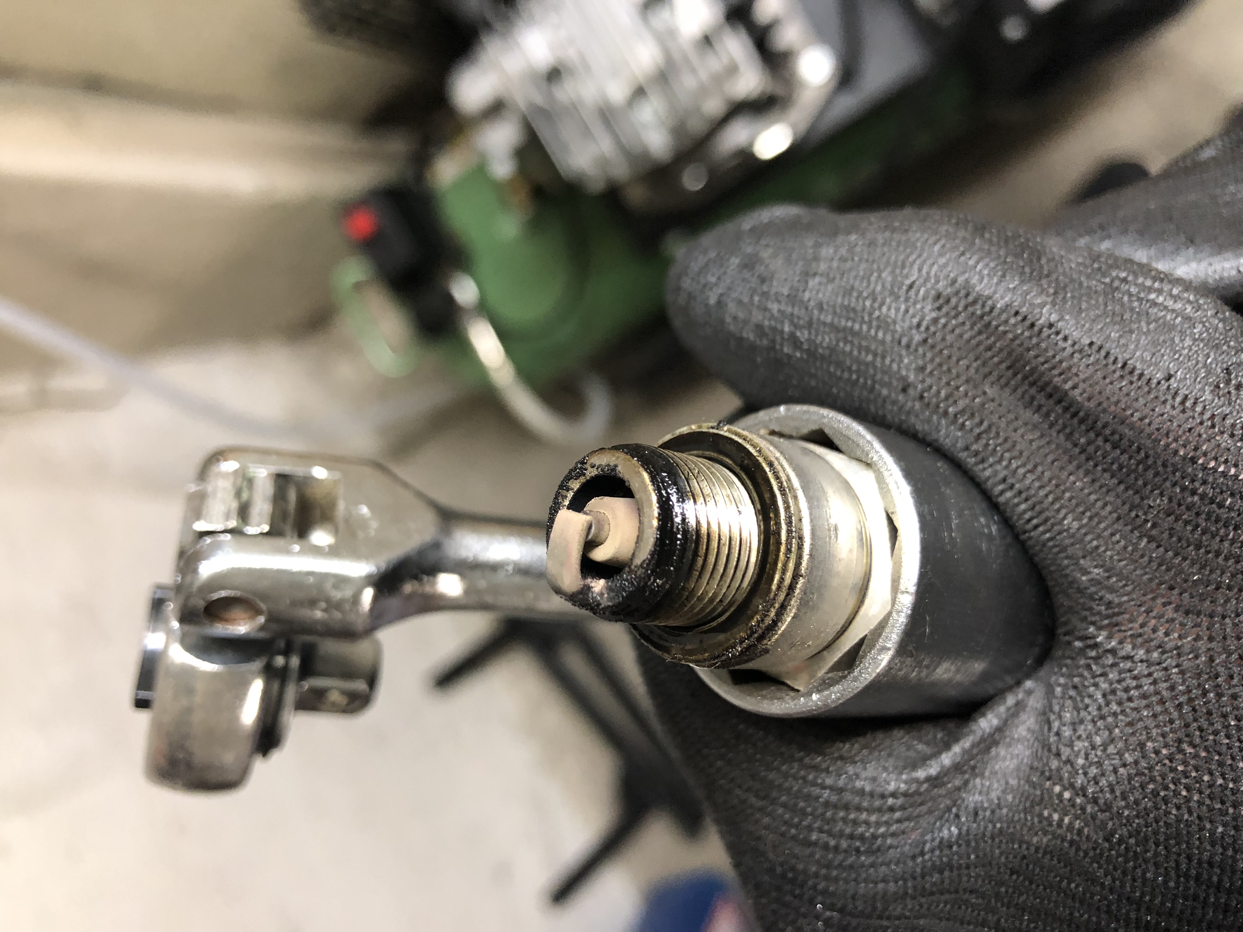

    Hauptdüse hab ich mit 115 er angefangen. Kerze war mir nach 10 min Vollgas damit zu hell. Laut ZT is das Problem der Enduro Krümmer durch die kleinen Biegeradien. Bei mir kommt der kleinere Querschnitt dazu. Der Reso hat 32 der vom Kalotte D hat 35mm. Der Daily bringt mehr Volumen mit. Der Vario im jetzigen Vergleich nicht. Soll das versetzen des Kegels noch entscheidende Vorteile bringen?

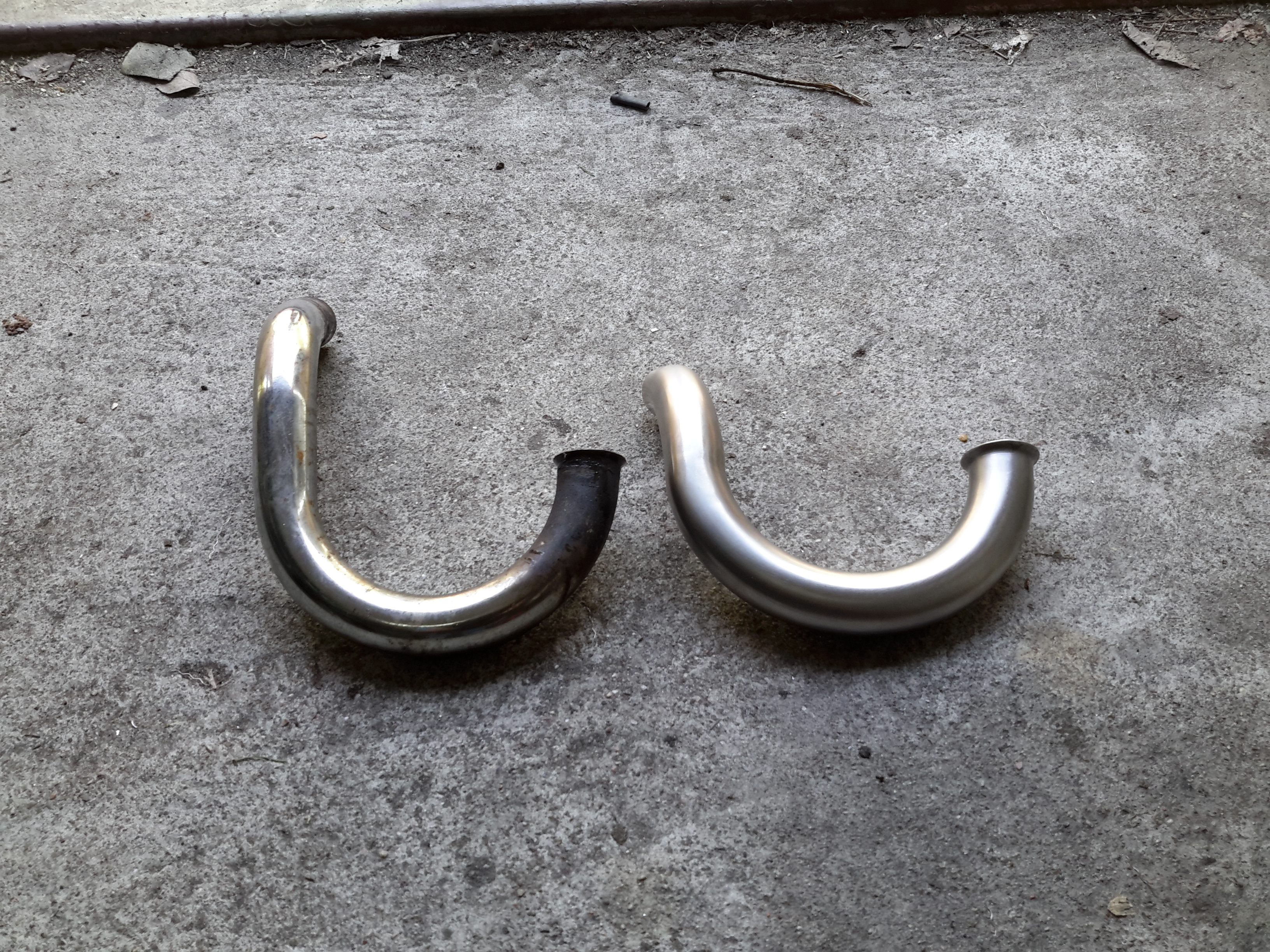

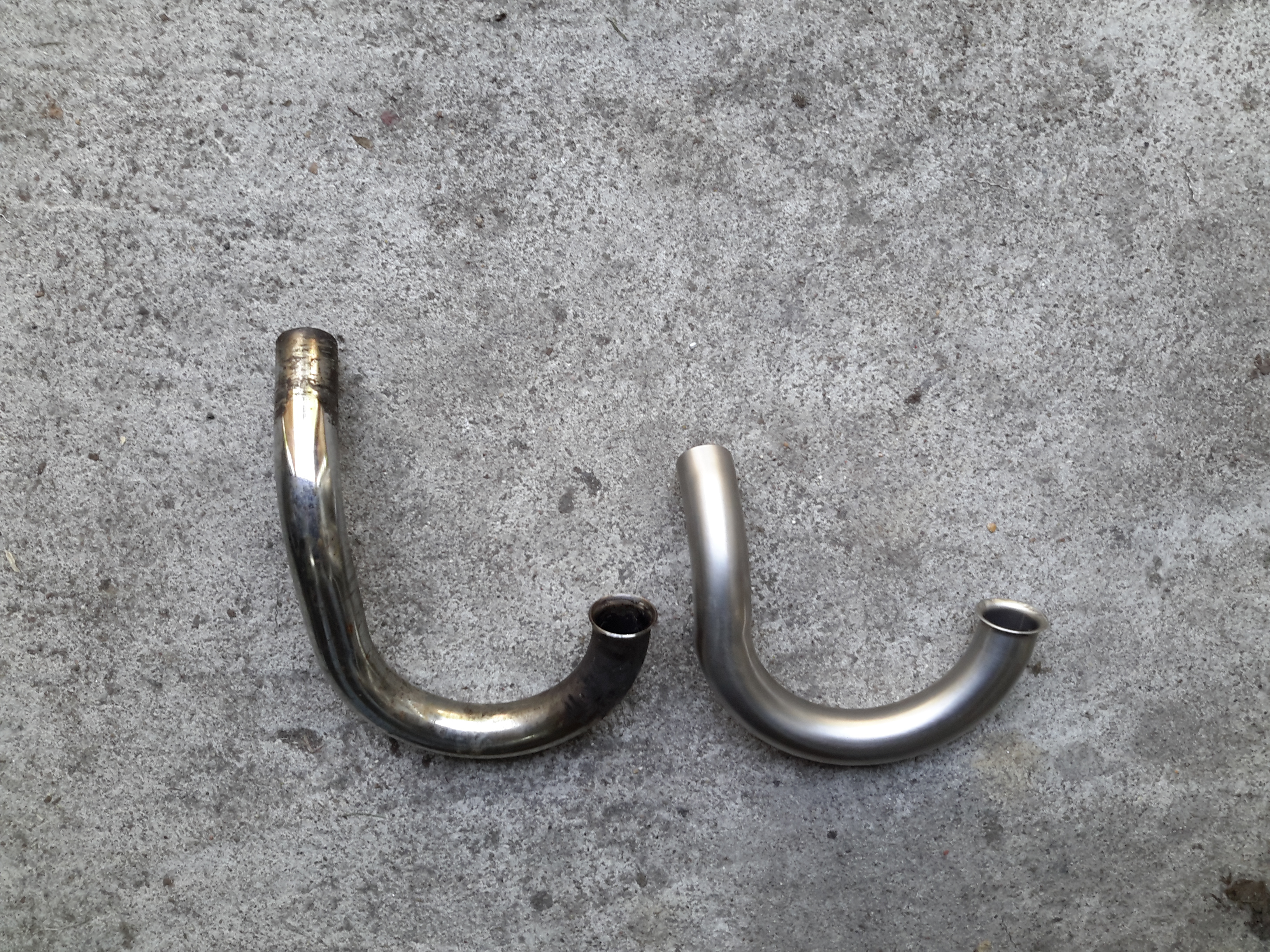

  • Kein Stress bitte Jungs. Alles gut. Klar kann ich mir Preise selbst raus suchen. Hab ich auch schon getan. Bin trotzdem für jeden Tip dankbar. Gute Idee mit dem dickeren Mz Krümmer oder einen kürzeren 32 iger in günstiger Form fertigen zu lassen. Wie hast du das gemacht? Hast du eine Zeichnung 1:1 gemacht oder wie kann ich mir das vorstellen?
    Ja Möglichkeiten gibt es wohl einige. Interessant aber auch, das der Daily D evtl. keine Verbesserung bringt. Das einfachste und aussagekräftigste is sicher ein Test am Prüfstand. Werde mal weiter probieren bei PZ Tuning jemanden zu erreichen. Halte Euch natürlich auf dem laufenden.
