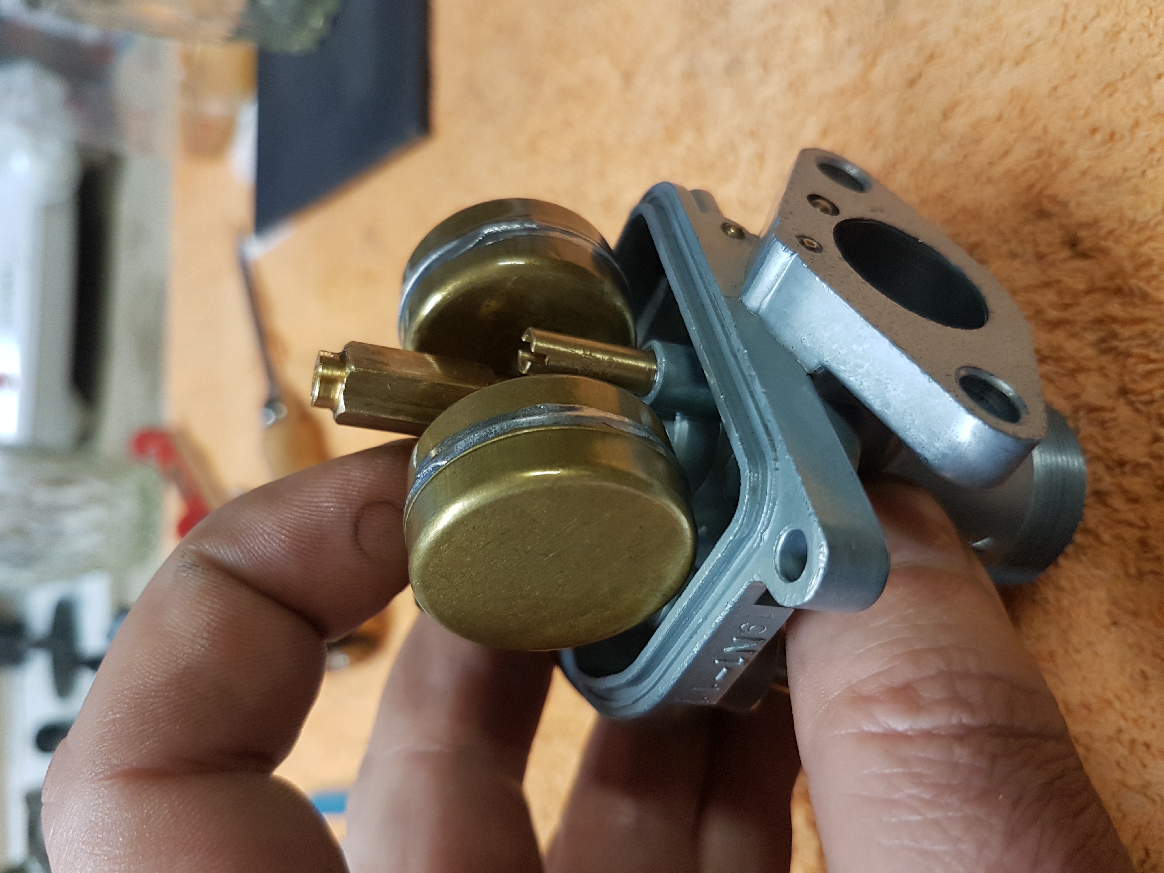

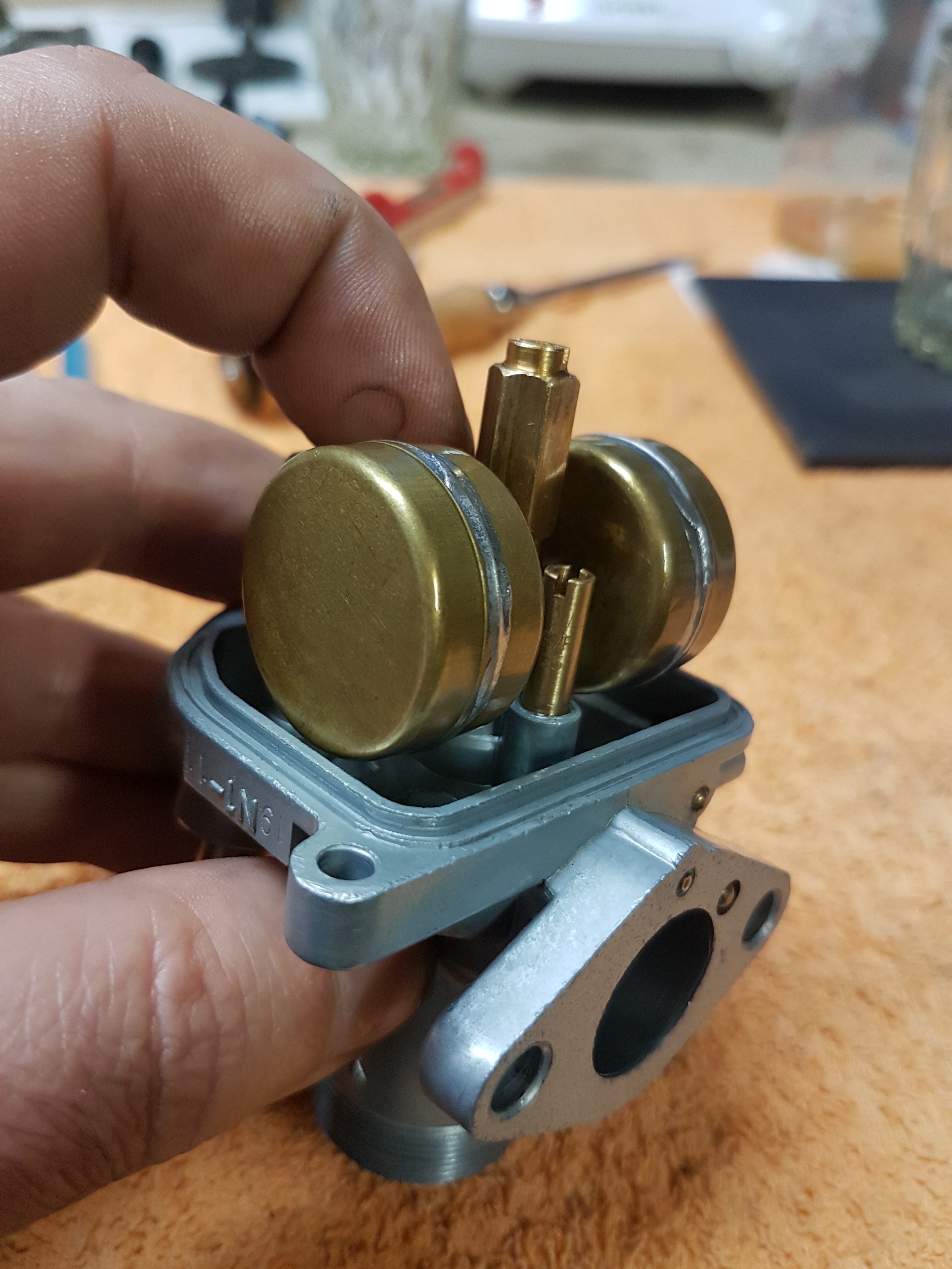

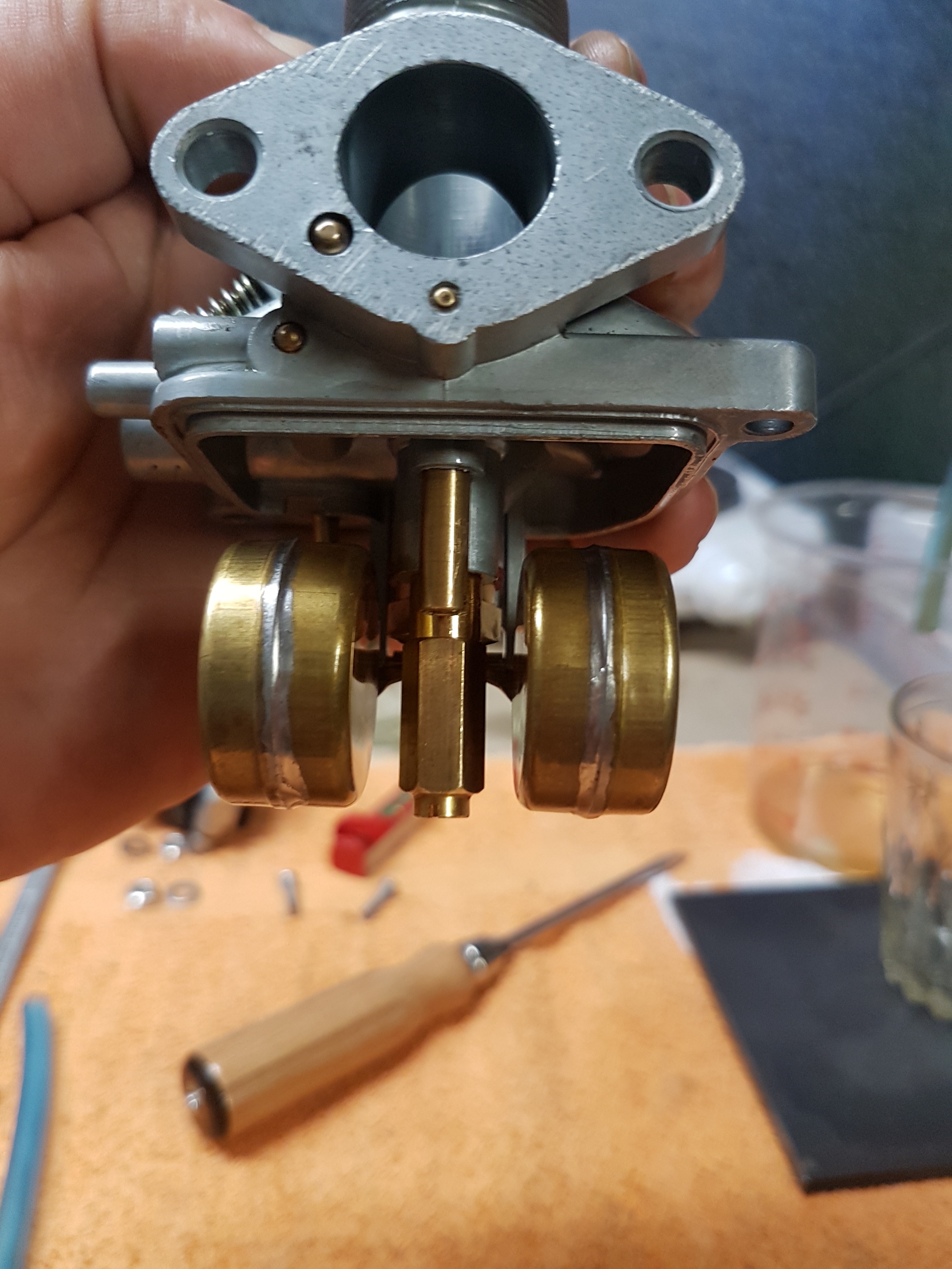

• Als erstes schraubst du den Vergaser auf und drehst den Vergaser auf den Kopf. Von Dichtfäche bis Schwimmerunterkante sollten 28mm eingestellt sein, Ansonsten nach biegen.
    Als zweiten Schritt drehst du eine 95er Hauptdüse rein.
    Leerlaufdüse bleibt unverändert.
    Dann Vergaser zusammen bauen und anschrauben.
    Leerlaufgemischschraube zunächst 2,5 Umdrehungen heraus Schrauben.
    Nadel (0,9er) in mittlere Stellung hängen.
    Moped starten und vorsichtig und Sachte Gas geben. Nicht schlagartig Vollgas geben, sondern die Drehzahl langsam erhöhen.
    Danach unverzüglich mal ne Runde mit Volllast Anteil fahren, damit das ganze System erstmal "trocknet".

  • Da bin ich wieder. Ich hab jetzt wirklich alles genauso gemacht wie du es mir geschrieben hast.Vergaser auf den Kopf gestellt mit Messschieber genau auf 28mm eingestellt. Von Dichtfläche bis Schwimmeroberkante gemessen. Hauptdüse 95. Nadel in mittlere Stellung gehangen.Luftschraube 2,5 Umdrehungen raus. Choke noch mal überprüft ob er richtig schließt und aufliegt.
    Moped angekickt, sprang sofort an aber nimmt kein Gas an. Die Drehzahl lässt sich nicht erhöhen.Gebe ich nur Viertel oder Halbgas dann geht der Motor sofort aus.Ich muss Vollgas geben und dann tuckert der Motor immer kurz vorm ausgehen vor sich hin.Also leider die selben Symptome wie immer :(
    Habe das Moped danach noch ein paar mal versucht anzukicken aber ist immer das selbe.
    Dann angeschoben im ersten Gang und nach vielleicht 10 Metern kam sie dann auch.Muss dann aber auch Vollgas geben damit sie kommt und hochdreht. Bin dann ne Runde gefahren mit Vollgas sie lief auch gut bis auf die fehlende Leistung im oberen Drehzahlbereich. Danach Moped abgestellt und noch mal versucht anzukicken aber nichts zu machen nimmt absolut kein Gas an.
