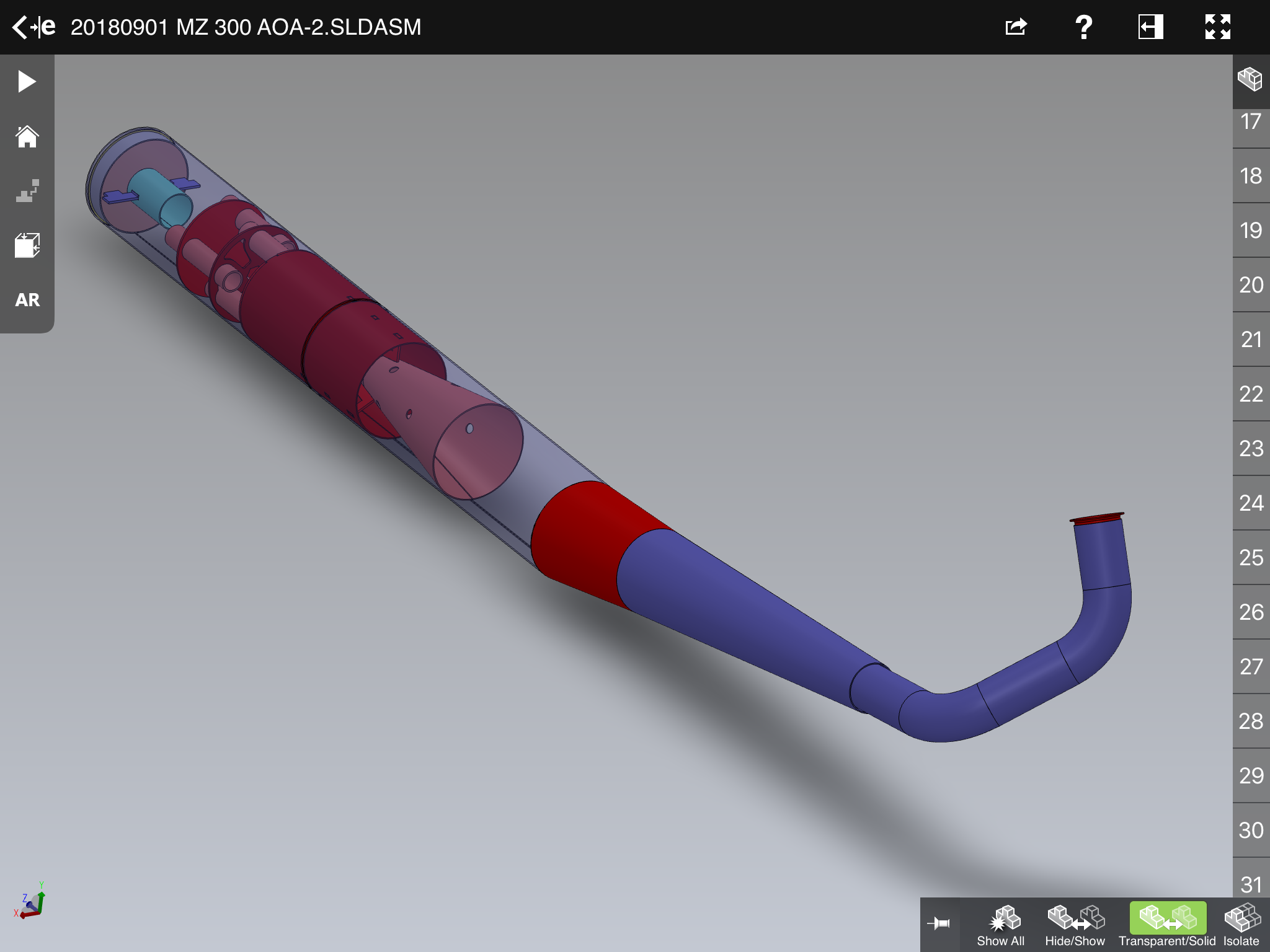

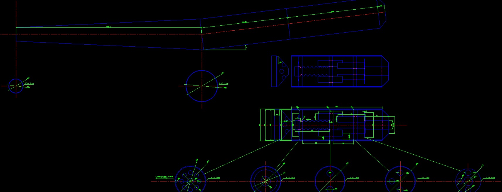

Und schon gefertigt und getestet statt nur im CAD bunt gemalt ?
Ist doch alles kein Hexenwerk .
Ich fertige da gar nix, die Teile werden regulär bestellt und gehen an den Schweißer, die Maße stammen aus Vorgaben, du könntest aber den hier testen
Wir haben die Anlagen selber getestet. Keine unsere Anlagen ließen sich schlechter fahren als die vom MZA.

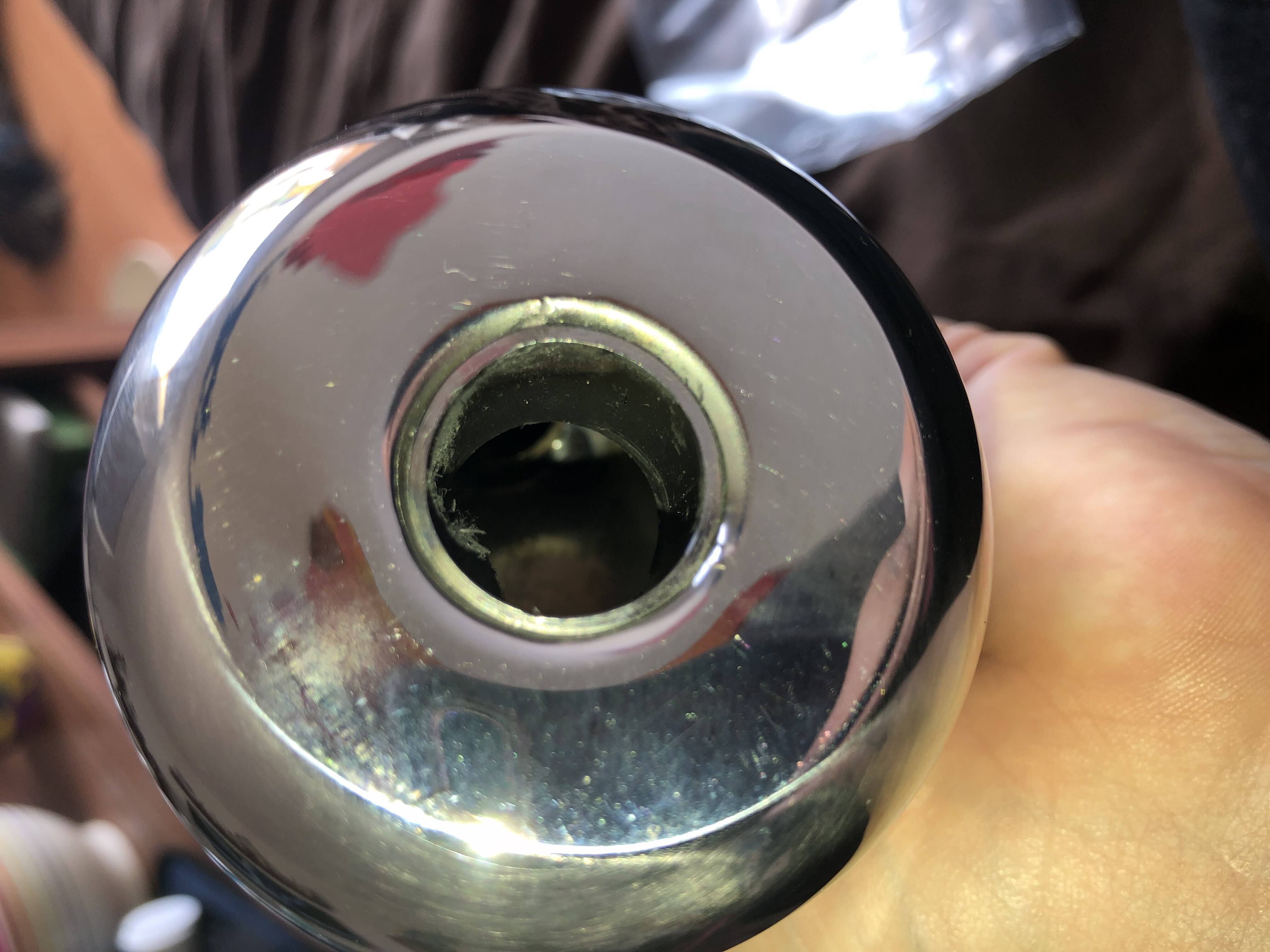

Wieweit sollte der Einsatz eigentlich in der im Endstück stecken Andy?
Würde das einfach mit einer Schraube begrenzen.
Werde den 1 Rohr Einsatz gleich gegen den Doppelrohr tauschen.
Original ist da ja ein Anschlag drin, bis dahin mach ichs immer
Die Anlage wurde mittlerweile gelasert, gerollt, geschweisst und kommt laut Tester vom Verchromen wieder, jetzt irgendwann. Kein Hexenwerk.

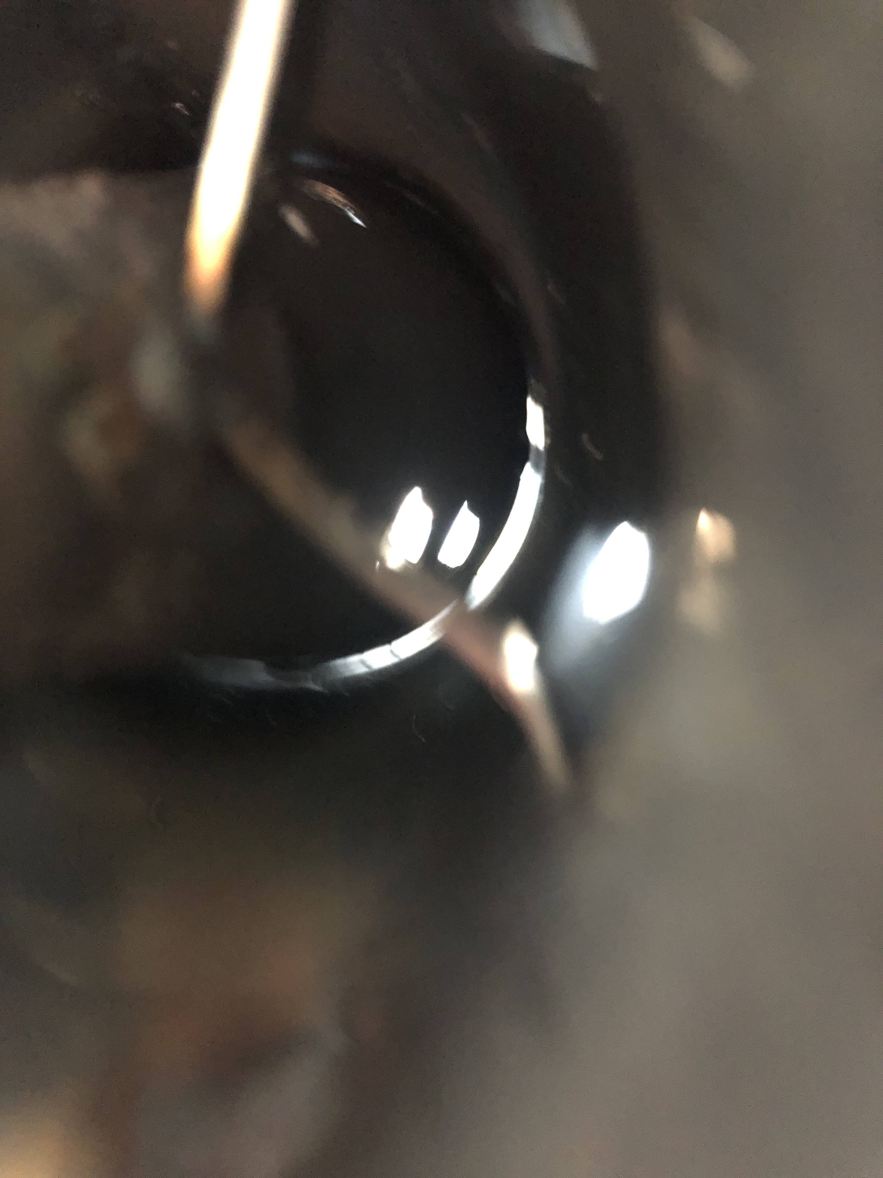

Wie weit sollte der Dämpunfgseinsatz nun ca. im Endrohr stecken?
Hab jetzt knapp 8cm gemessen ..
[Blockierte Grafik: https://abload.de/img/53066234_265727297666h7kbj.jpg]
Bei einem Nachbau Auspuff von Ostoase habe ich 14cm gemessen ...
Evtl. hat ja damit schon jemand rum probiert was optimal wäre
Die 14cm sollten sie Sport ESD sein

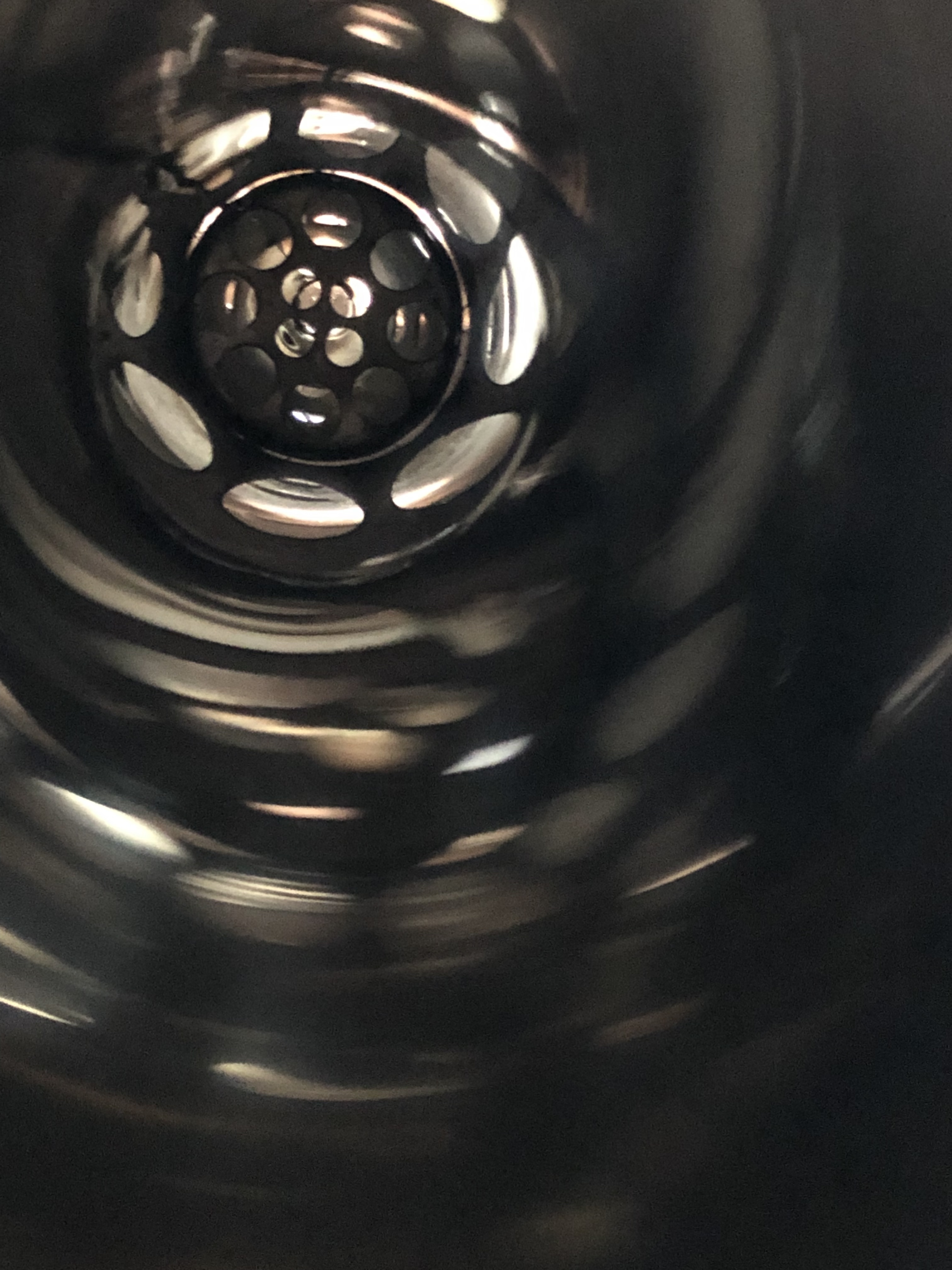

Die Tiefe vom Schallereinsatz kratzt eigentlich nur bei Lochkegel, da an der vorderen Platte ja auch Reflektiert wird. um so tiefer, umso eher passt die Resonanzlänge. Könnte mir allerdings vorstellen, dass dann eine Art "Leistungsplateau" rauskommt, bevor der Drehzahlbereich startet, wo der Kegel selbst wirksam ist.
Die Tiefe vom Schallereinsatz kratzt eigentlich nur bei Lochkegel, da an der vorderen Platte ja auch Reflektiert wird. um so tiefer, umso eher passt die Resonanzlänge. Könnte mir allerdings vorstellen, dass dann eine Art "Leistungsplateau" rauskommt, bevor der Drehzahlbereich startet, wo der Kegel selbst wirksam ist.Ich würde dazu mal einen Test machen!

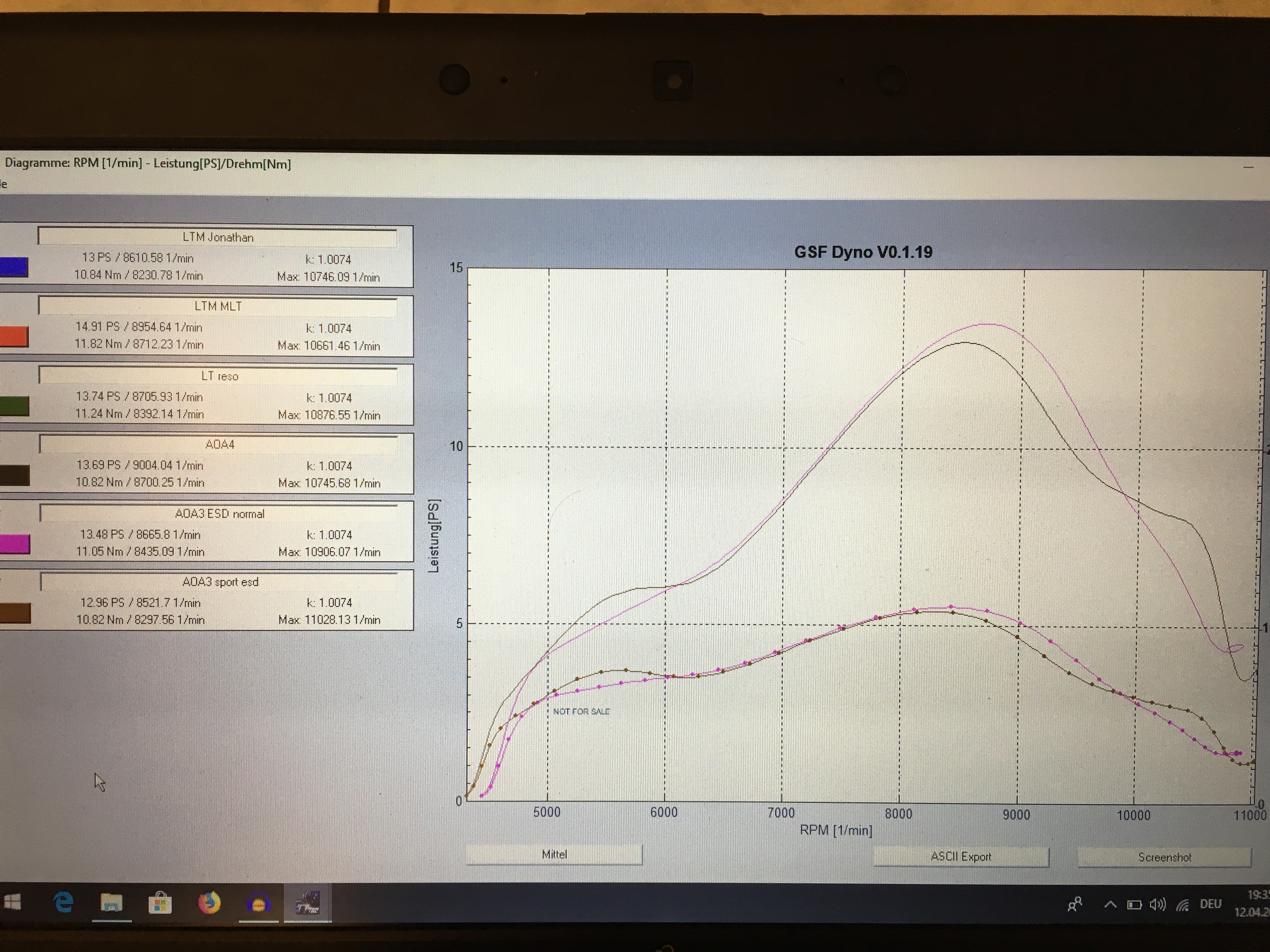

Aoa3 mit Serien Position Einsatz
Aoa3 mit Sport Esd -
Mach das mal. Hatte zum 2018er Tuba da auch einiges probiert, wenn da 60mm differenz sind zwischen normal und sport, wirds, wenn man mal den Lochkegel aussenvor lässt ca 500 Umdrehungen eher losgehen. Was zu beweisen wäre
