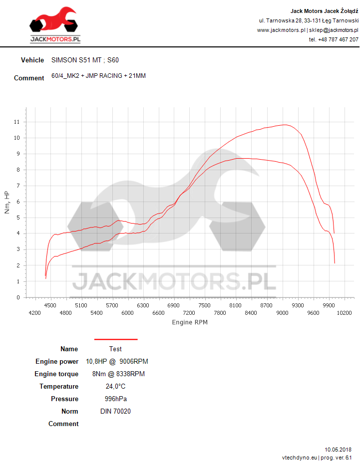

    Der Zylinder soll nächste Saison in mein MX60-Moped kommen, also bis jetzt habe ich einen SSW 60ccm 4 Kanal. Er braucht von unten nicht so brutal vorwärts schieben, aber auch nicht erst bei 13.000 Umdrehungen das Maximum erreichen. Sollte ein ähnliches Leistungsdiagramm ereichen wie der JW 60 R3 (http://www.jwsport.de/shop/product_info.php?products_id=210 Bild 3), wenn auch etwas tiefer alles.

  • Es zählt nicht das Diagramm das dir jemand schickt, sondern das, welches du unabhängig in deinem Moped erstellen lässt.
    Ich kann dir auch super Diagramme zusenden und dir dann einen schlechten Zylinder senden.
