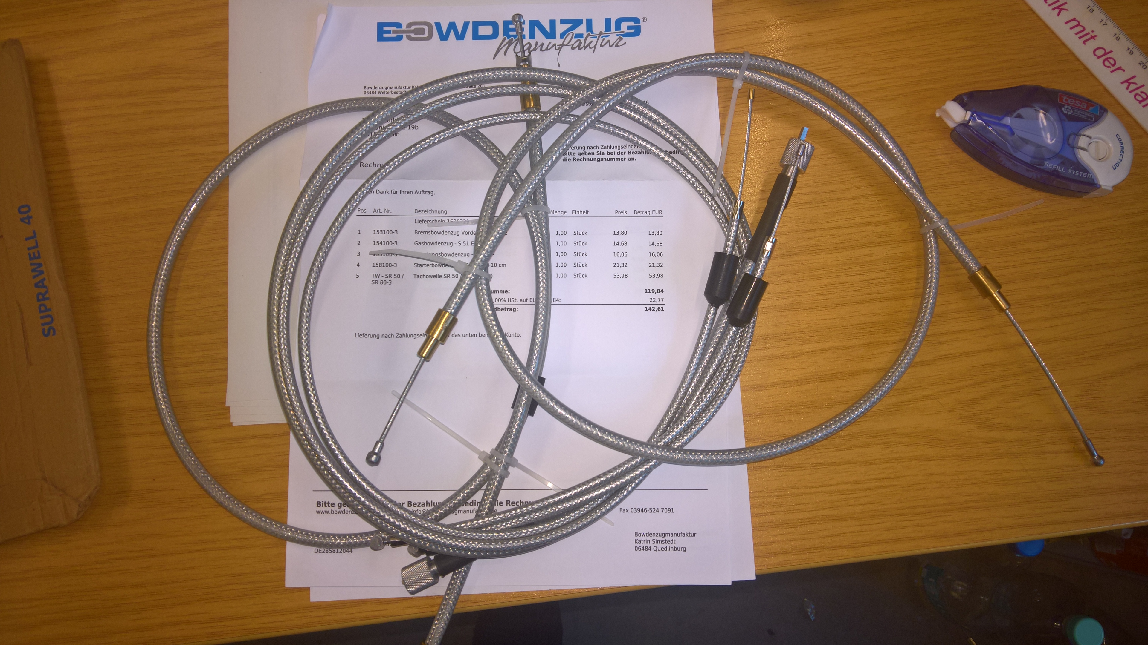

Bestell am besten ein Motoflex Set, da passt dann alles.

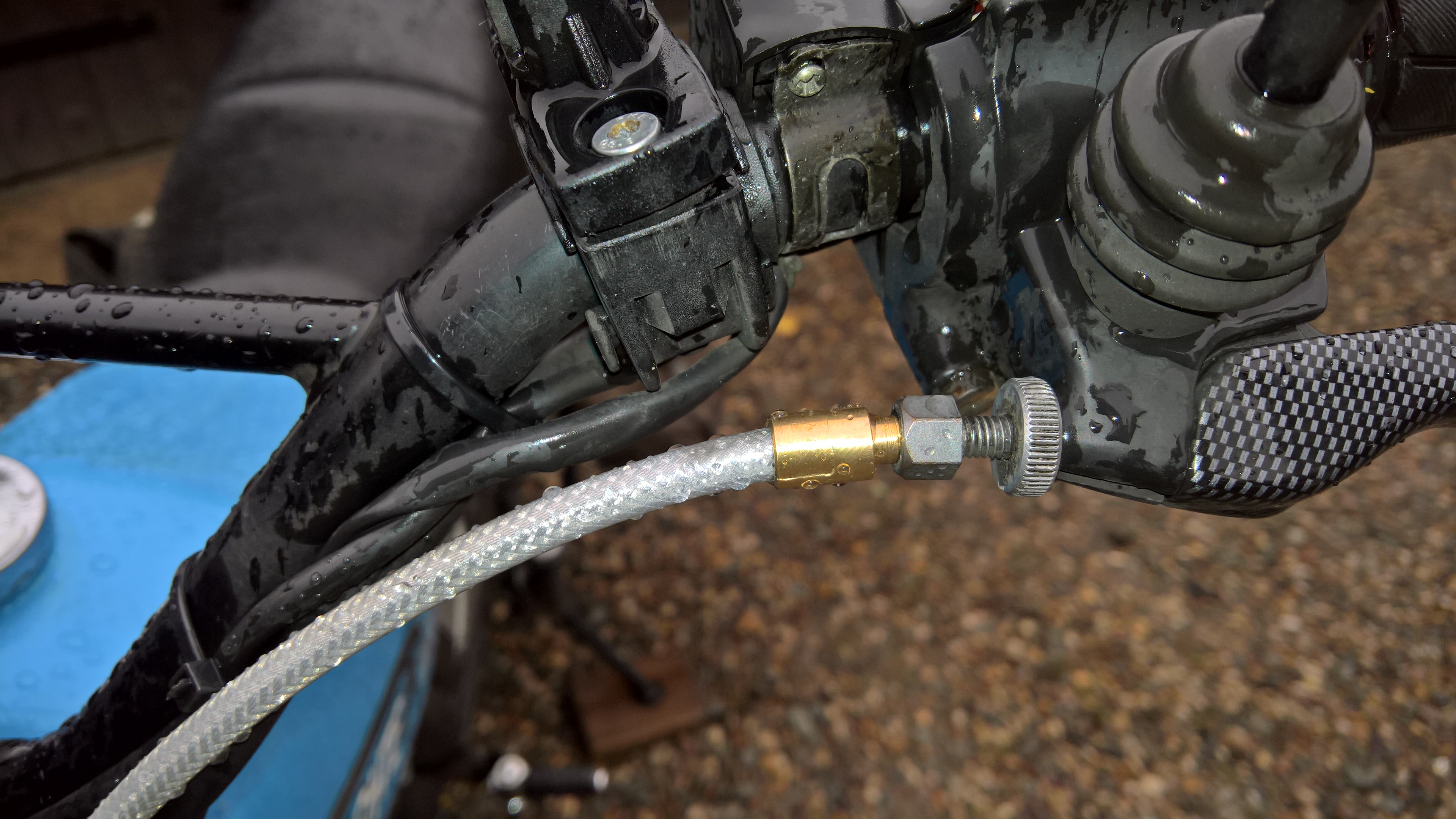

Bowdenzüge in passender Länge und Wunschfarbe gibt's bei der http://www.bowdenzugmanufaktur.de längen sind frei Wählbar
Bei der Wunschfarbe kommen Stahlflexhüllen zum Einsatz diese sind Stauchfrei
Haltbar und unverwüstlich
Spreche aus eigener Erfahrung Qualität die weder Fez MZA oder andere Massenmarken bieten können, kosten zwar mehr, aber wenn man nach fast 2,5 Jahren und ca 50.000 km weder Tachowelle oder einen Zug davon getauscht hat spricht das dafür
Bei meinem Tomaselli Dakkar hat sich Enduro +10cm angeboten als Länge für die Züge
Tachowellen fertigen die auch auf Wunschmaß?
Na klar dioch
Sogar mit dem dicken 4kant für Naben Tacho
Gern auch in der Stahlflexhülle
Die machen alles
Tachowelle hat ca 60€ gekostet
Lieber gleich Qualität als alle 1000km neue MZA Welle.

Ich habe seit der Bestellung dort gegen Juni 2016 keinen Kupplungszug keinen Gaszug getauscht. Den Bremszug den ich nach dem Scheibenbremse Umbau verliehen habe tut auch seinen Dienst noch bei jemanden der wie Irrer am Seil zerrt. Weiß gar nicht wann ich die nach gefertigten Gas und Kupplungsersatzzüge verbauen soll. Geht ja nischt kaputt.
