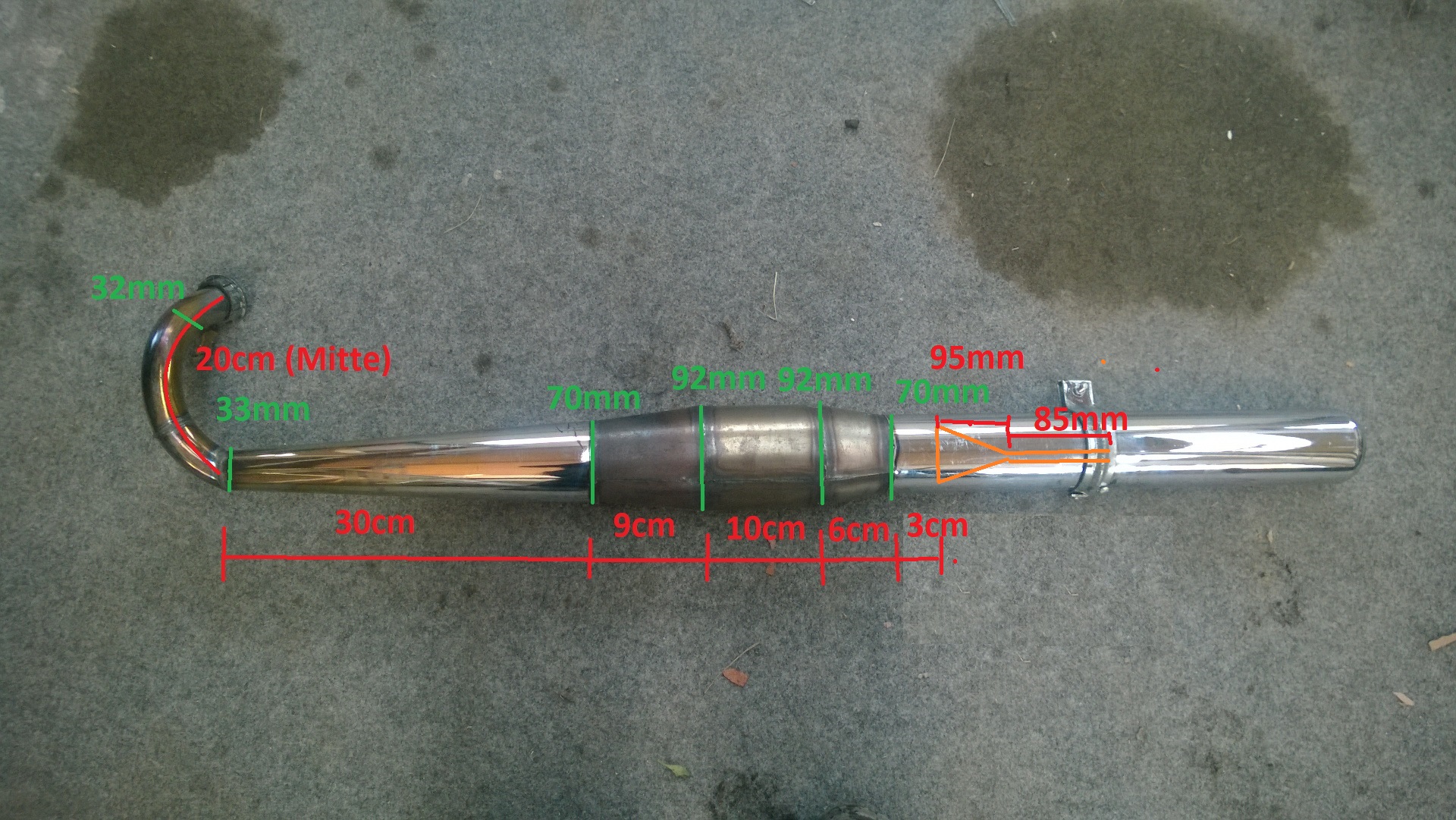

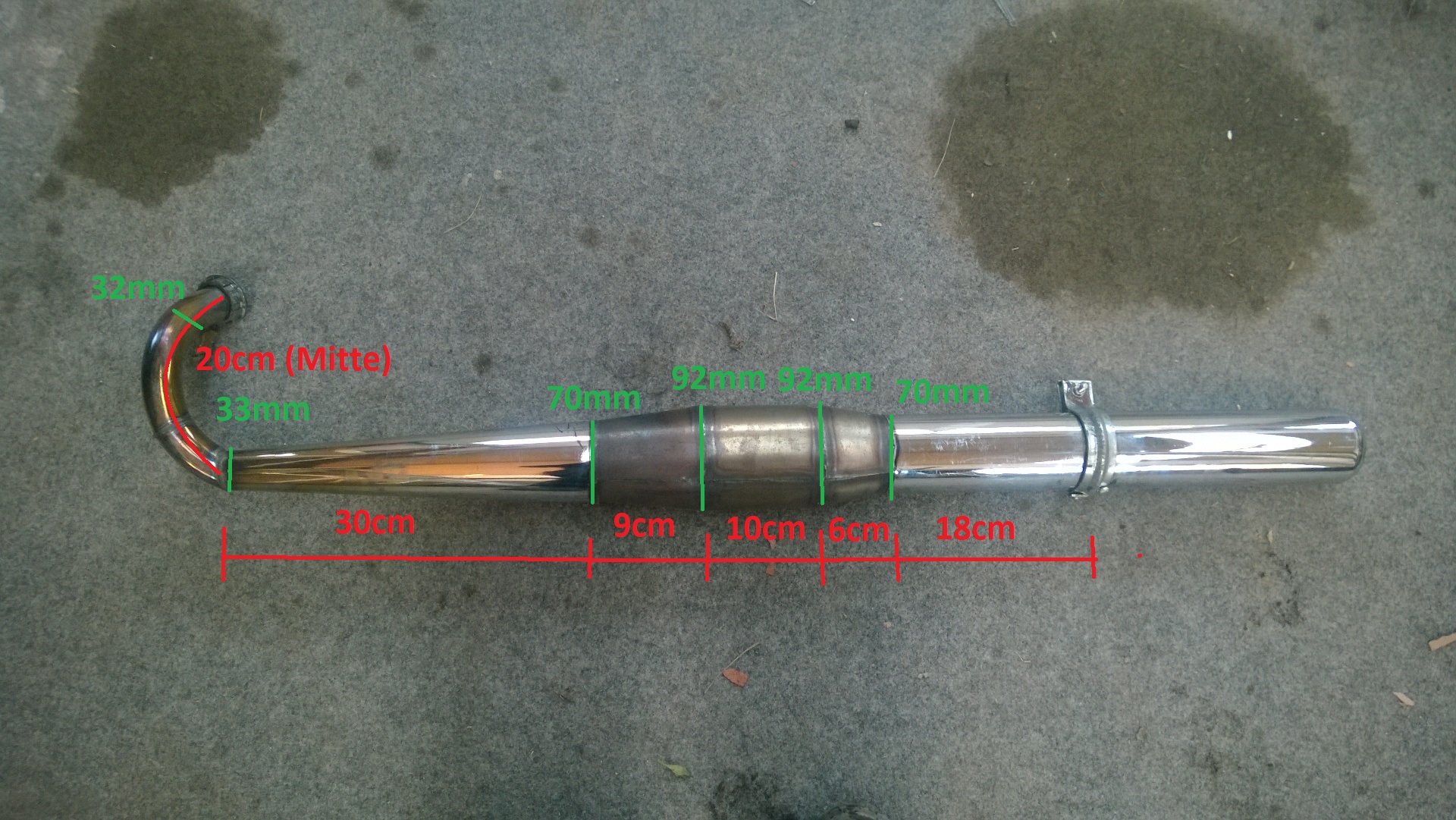

Hier mal ein paar grobe Werte (hoffe die Angaben sind verständlich)
Gesamtlänge: 91cm
Länge bis zur Bördelung vor dem Endstück: 65cm
Länge Konus: 35,5cm
Länge bis zum Anfang Gegenkonus von vorn: 45,7cm
Länge bis zum Anfang Gegenkonus von hinten: ca. 21cm
Gegenkonuslänge: ca. 12cm
Durchmesser vorn: 10mm
Durchmesser Mittelteil: 31mm
Von außen hat er mehr oder weniger Originaloptik. Einzig der Krümmeranschluss ist etwas länger.
Augenscheinlich sitzt der Gegenkonus aber um einige Zentimeter weiter vorn. (ca. 9cm würde ich schätzen?)

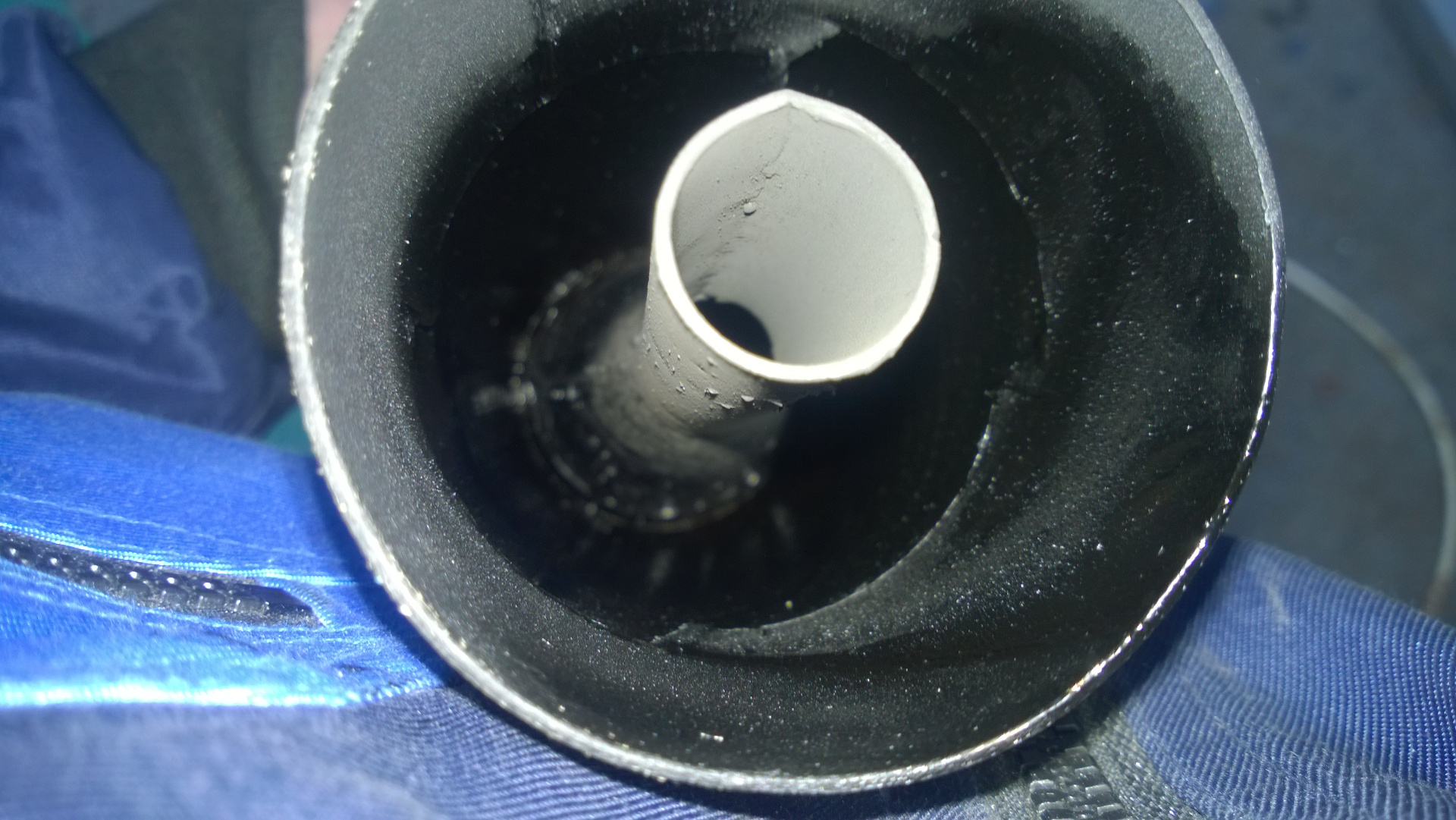

Ansonsten ist der Gegenkonus gelocht und das Röhrchen im Endstück ist nicht verengt.

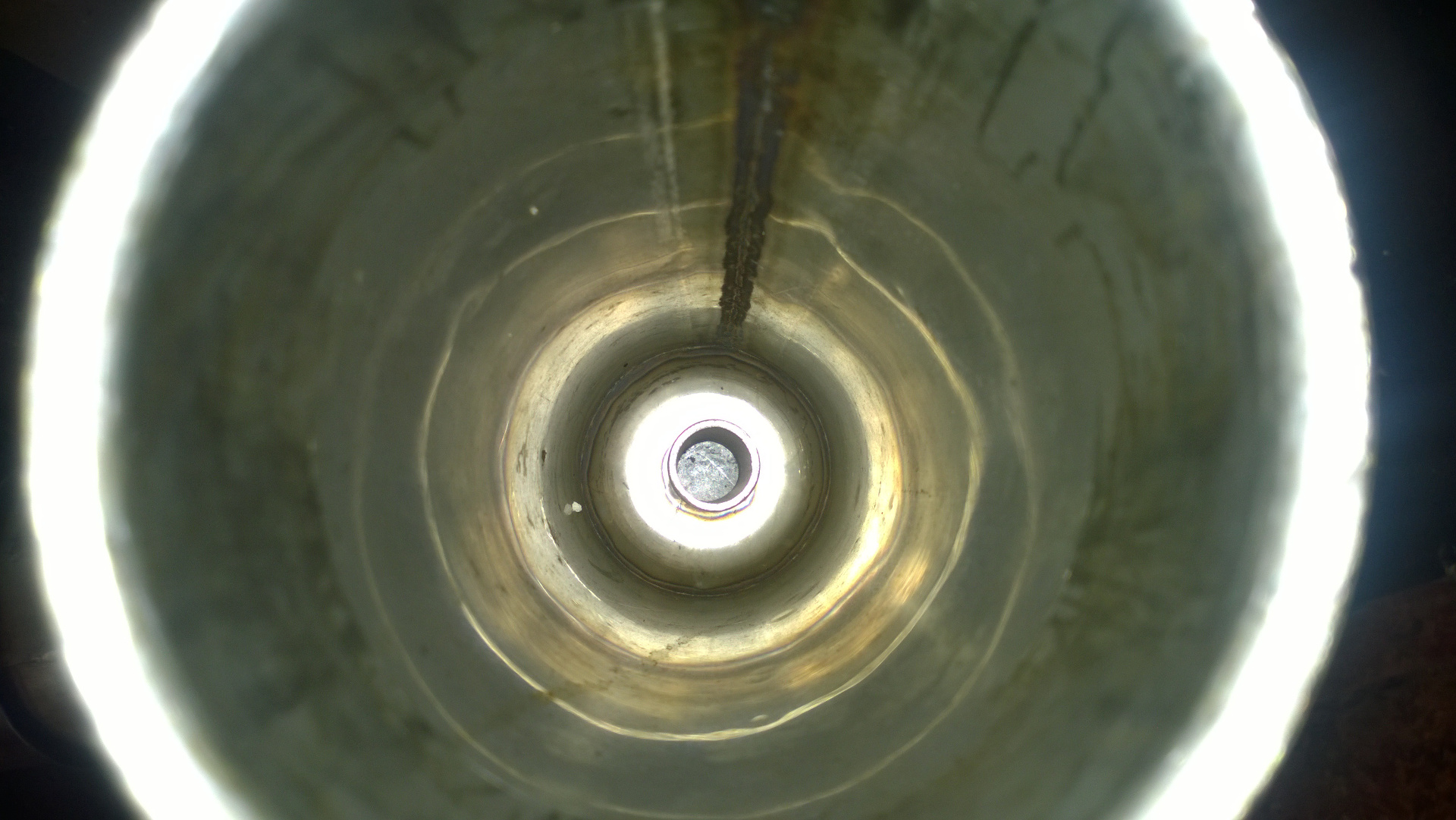

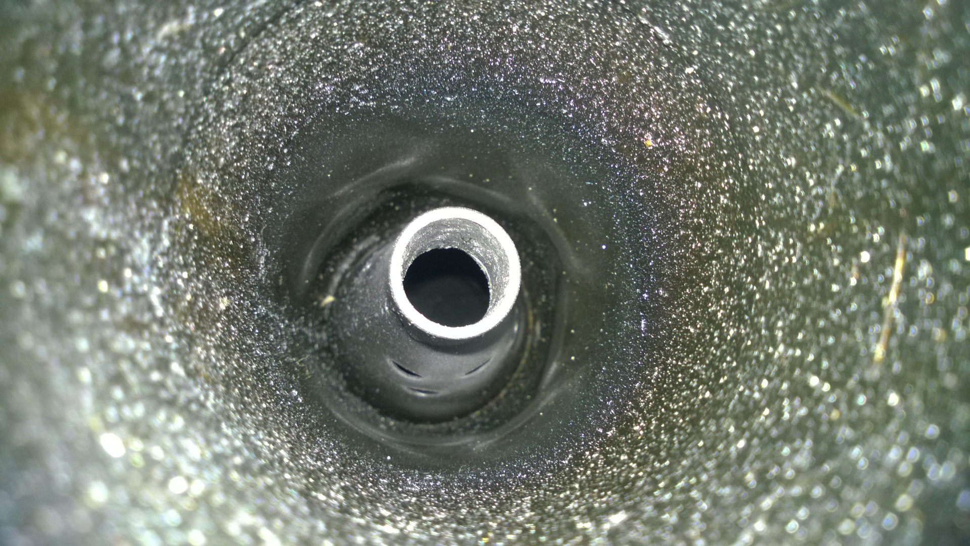

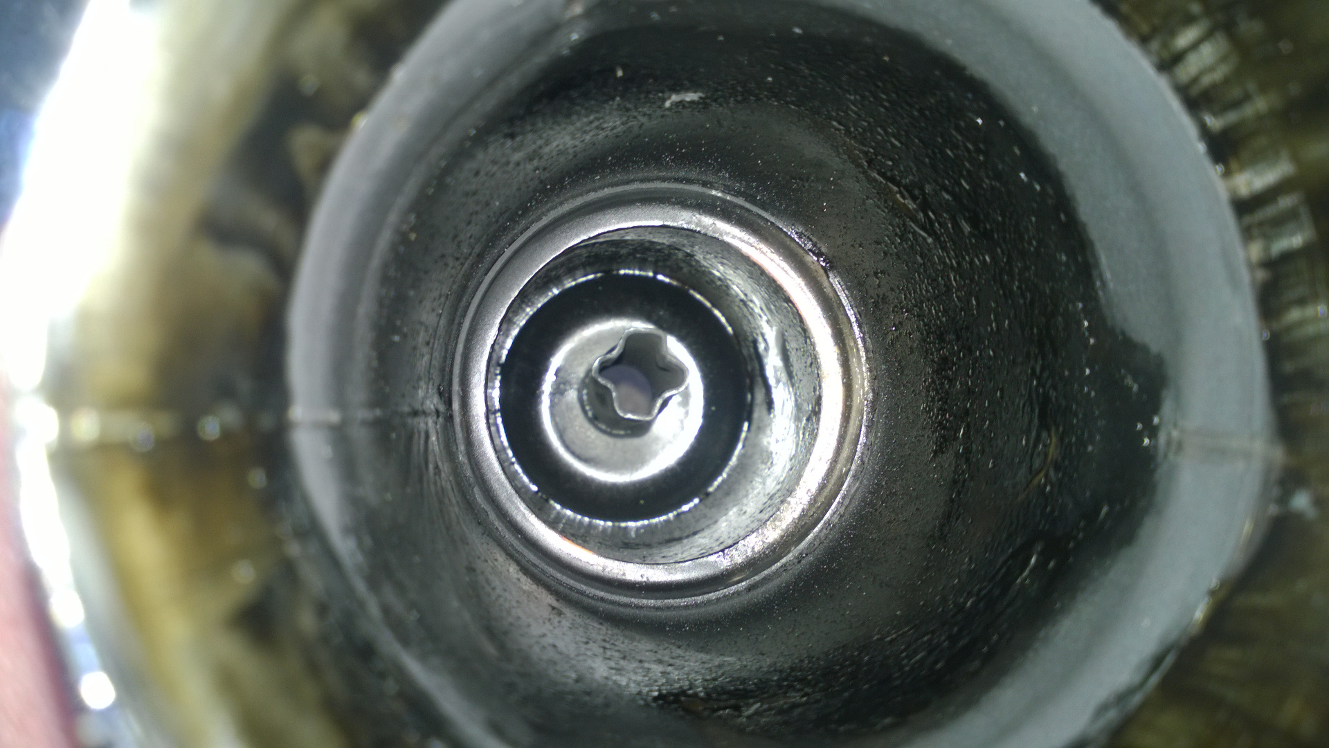

Hier noch ein paar Bilder:
Habt ihr eine Idee von wem der sein könnte und wie er ausgelegt ist? (vielleicht einfach ein Reso in Serienoptik?) Was gibt es da vergleichbares?
