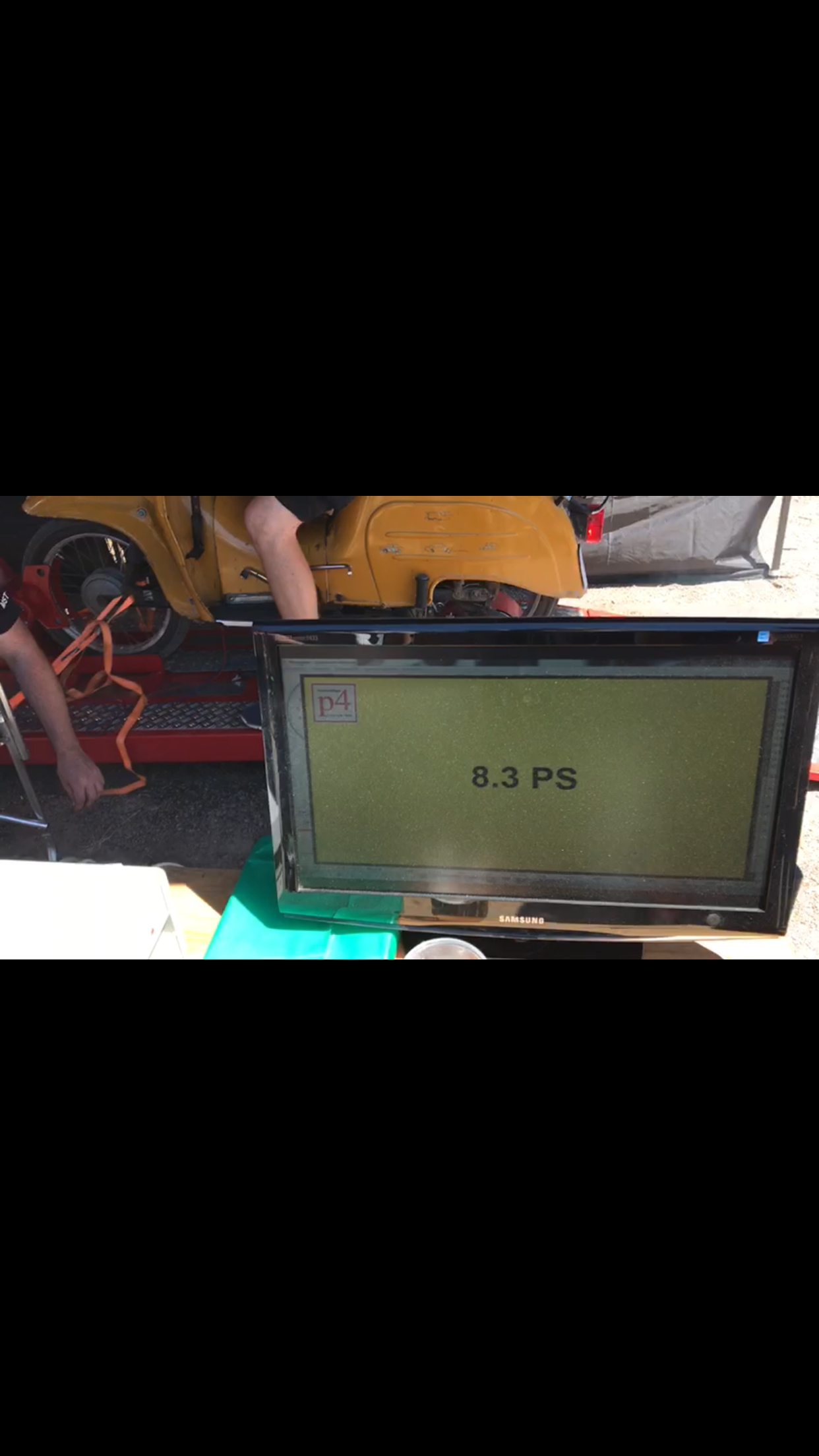

63N Stage 2 mit 21er ZT Vergaser & ZT AOA2. Annähernd die Leistung die ZT als Stage 1 mit AOA2 / 19er Vergaser angibt. Die unterscheiden sich nur an den Anbauteilen
Leistung auf dem Monitor Radleistung ? Nun ist die Frage ,was auf Dauer besser ist ...Ein-oder Zweiringkolben . Unter Umständen wäre dann der Stage 1 die bessere Wahl .Vorrausgesetzt die Beschichtung hält ...
Motorleistung
