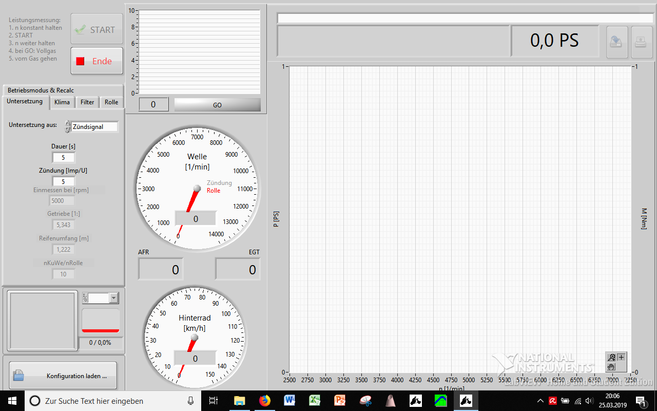

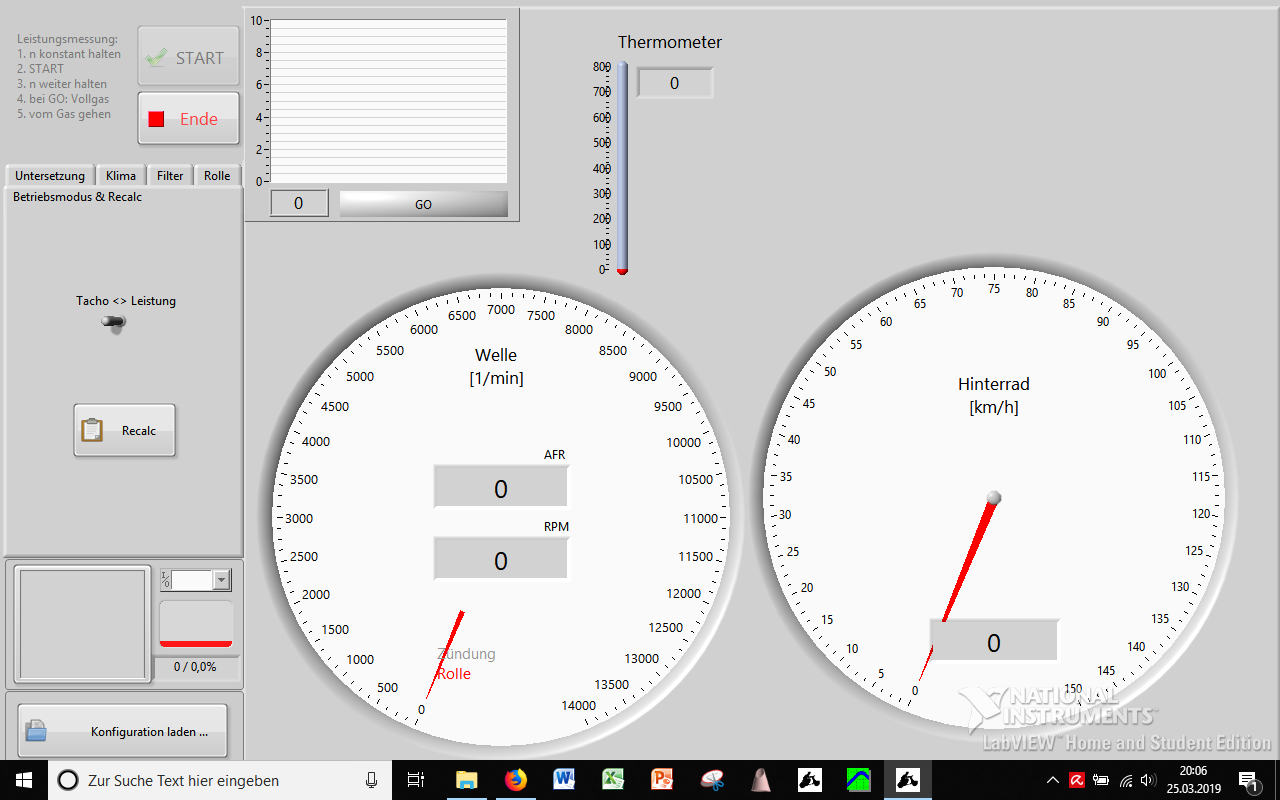

• Für manch einen ist das einfach total interessant, wenn die Abgastemperatur als zusätzlicher Graph im Diagramm angezeigt werden kann.
    Was will man mit Kurbelgehäusedruck- Messgeräten? Bringen sie Leistung? Nein! Man sammelt Werte und kann sie vergleichen. Gleiches gilt- in meinem Fall für die Lambdasonde. Ich hoffe, das reicht dir als Rechtfertigung.
    Du, ist für mich völlig ok.
    will nur nicht das du dir haufen Arbeit machst, Geld verbrennst und das dann für Ar... ist.
    Bei der Lambdasonde wirst du da auch Probleme bekommen, weil die nur den Restsauerstoff im Abgas messen, 2 Takter hat da recht viel davon, also auf die Ergebnisse solltest du dich dann nicht verlassen.

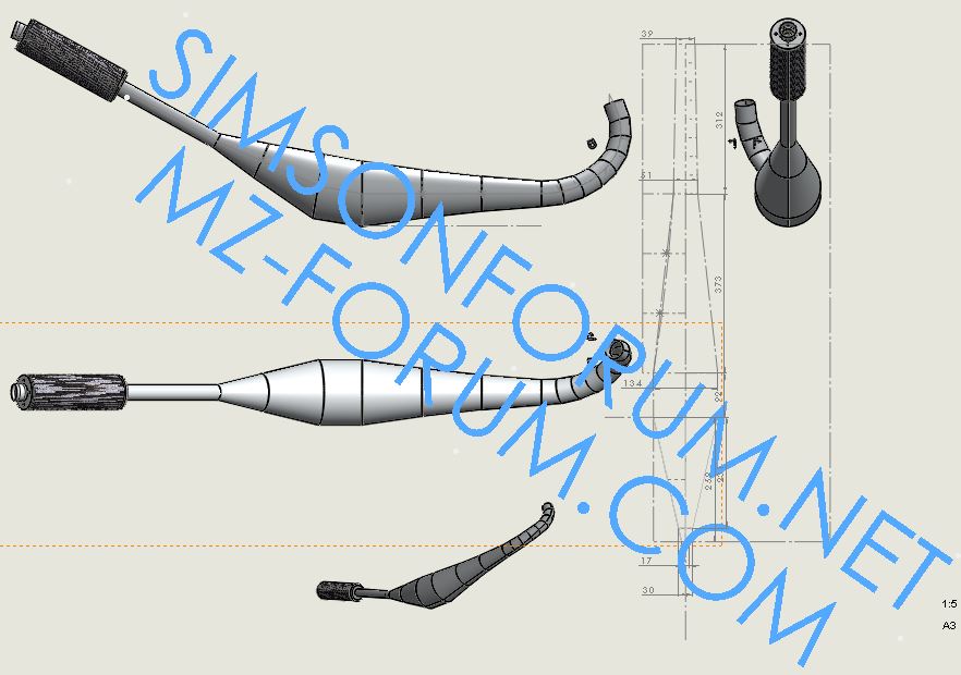

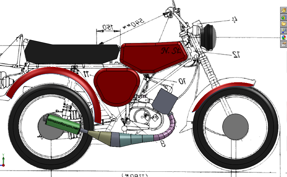

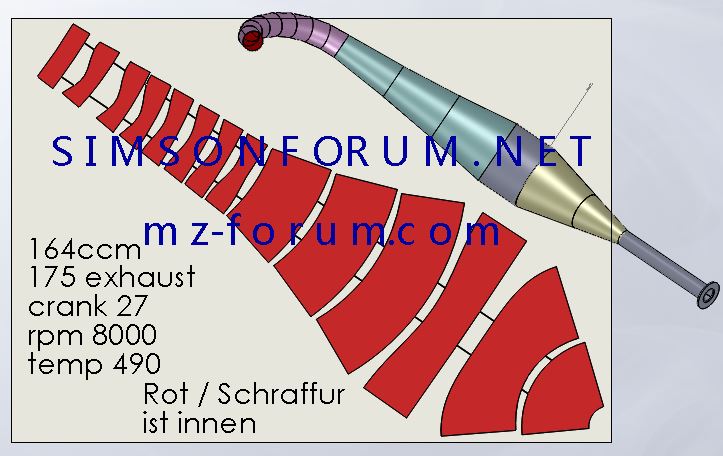

  • Das hast du ganz fein gemacht, jetzt muss das irgendwie dazu genutzt werden genau die Leistung zu erzeugen, was der FOS calc ausspuckt, und zwar bei der Drehzahl, die man eingab, und nicht irgendwo anders :)
    ---->bitte HIER klicken <----
  • Wie schonmal erwähnt...das mache nicht ich, sondern schlaue Menschen im GSF!
    Ich bin nur der Antreiber, Ideenhaber und Tester!
    Der Calculator kann immer nur ein Anhalt sein, da er sehr viele Dinge nicht berücksichtigt (Vergaser, Zündung usw...)
    Eine gute Basis lässt sich damit jedoch wunderbar erzeugen, wenn man realistische Vorgaben macht.
    Eine wesentlich professionellere Software dafür wäre "EngMod2t".
  • Also ich finds ne super sache mit der agt und der breitbanslambdasonde. Es gibt schöne kleine agt sensoren, die kaum den abgasstrom behindern.
    https://www.turbozentrum.de/Temperatursens…Abgastemperatur
    Mit der breitbandlambda wirds auch funktionieren. Ich würde sie nur solang drin lassen bis mann mit dem abstimmen fertig ist. Da das 2 takt öl sie schon beschädigen kann. Und aufjedenfall drauf achten das sie ne heizung hat. Und warum nicht mal was anders machen. Ich finds top. Mfg
  • Und hier der AFR Sensor im Test:
  • Können die Sonden das Öl was nicht verbrannt wird ab? Hab es jetzt schon ein paar mal bei verbleitem Benzin gesehen das die Dinger nach 10 km ausgestiegen sind.
    Klar ist Blei eine andere Nummer aber im Prinzip doch irgendwie ähnlich zu dem Öl.
