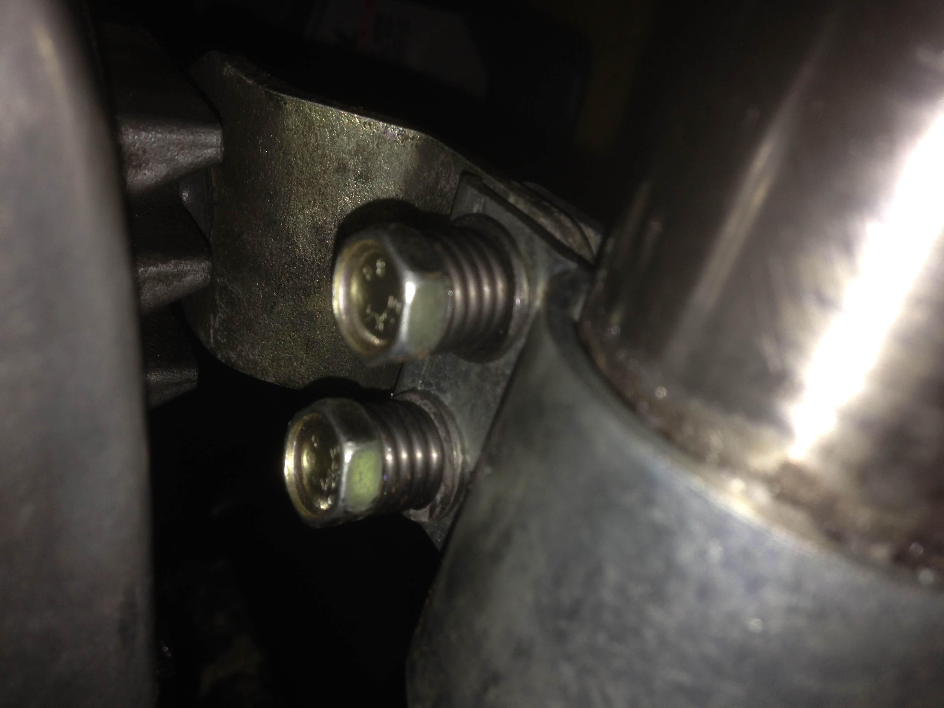

  • Hey Leute. Da ich schon des längeren mit verschiedenen Auspuffen und Auspuffschellen herum experimentiere und immer noch nicht hinbekommen habe den Stino Puff dicht zu kriegen würde ich jetzt gern mal einanderes Mischöl fahren was vielleicht einfach besser verbrennt und nicht mehr überall aus dem Auspuff läuft. Die Tuner empfehlen da alle das Motul 800 was ich auch fahre. Allerdings fahre ich meinen LT 85 mit Stino Auspuff(Der Unauffälligkeit wegen) und diesen kriege ich am Krümmer einfach nicht dicht. Es tropft immer wieder ein haufen Öl da raus was echt nervt...und da fahre ich schon 1:55 ca. Was nun tun...Öl ändern oder akzeptieren. Da der Motor doch eh nur bis 9000 dreht sollte doch vielleicht auch ein teilsynthetisches reichen wie das MZ 406...oder was meint ihr? Ich kann mir ni vorstellen das da gleich der Ölfilm abreißt nur weil man ein anderes Öl fährt...

  • Den Auspuff dicht zu bekommen müsste aber auch möglich sein. Wo tropft es denn? Am Zylinder oder unten am Übergang Krümmer zu Auspuff?
    Das 408 sollte auch funktionieren. Gerade wenn du den 85er sowieso nicht ausreizt.
    mfg
  • Am Zylinder ist er weitestgehend Dicht. Unten am Krümmer hab ich jetzt schon die zweite schelle probier...eine Gusschelle von ner Kreidler Florett...feine schelle aber das bringt es scheinbar auch nicht. Ich werd einfach ma das Mz 408 fahren und ca 1:60 mischen..ma testen...

  • Bau mal alles auseinander , reinige die Dichtflächen mit Bremsenreiniger und schmiere etwas Silikon auf den Krümmer und in den Auspuff, dann wieder montieren und einen Tag warten ...dann müsste es dicht sein. .

  • Hab es an der Schwalbe mit der breiten Schelle ohne weitere Maßnahmen dicht bekommen. Fahr auch das Poleposition. Hast du am Krümmer was gekürzt?
    Ich hab die Schelle so positioniert, dass sie alles gut überdeckt und den hinteren Teil um den Krümmer drückt. Hab sie dazu auch ganz schön angeknallt... Mit der schmalen Schelle hab ichs nie gescheit dicht bekommen...

  • Das Problem ist einfach oft, dass die Schelle falsch montiert wird. Da wird sie dann soweit drauf geschoben, dass sie schon wieder auf dem "nicht geschlitzten Bereich" des Mittelteils sitzt usw. .
    Sowas kann nicht dicht werden.

  • Bei den Nachbau Auspuffen ist der schlitz ja auch nicht wirklich lang. Sie sitzt wirklich etwas auf dem Konus. Ich werd erstmal das Super Synth fahren ehe ich sinnlos Geld für Öl rausballer was auch nur schmiert. Vielleicht bringts das auch schon.

  • Nicht die Schellen sind das Problem sondern die unebenheiten von Krümmer und Auspuff beim einstecken, hol dir mal so Thermoklebeband dann um den Krümmer dort 2-3x rumwickeln, so das du Ihn straff reinbekmmst ohne das Klebeband zu beschädigen.
    Das kriecht und Brennt sich dann ein und es wird alles dicht.
    Nur das hat damals bei mir geholfen, sonst nichts, selbst beim Zylindergewinde habe ich damit die Kupferringe 1x umwickelt... nie wieder Schmackes am Krümmer der blieb ewig Blitzeplank, muss nur beim abbauen erneuert werden, ansonsten hält das solange der Puff dran ist!
