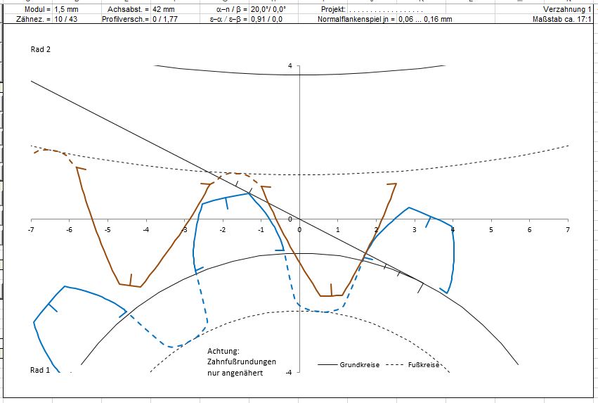

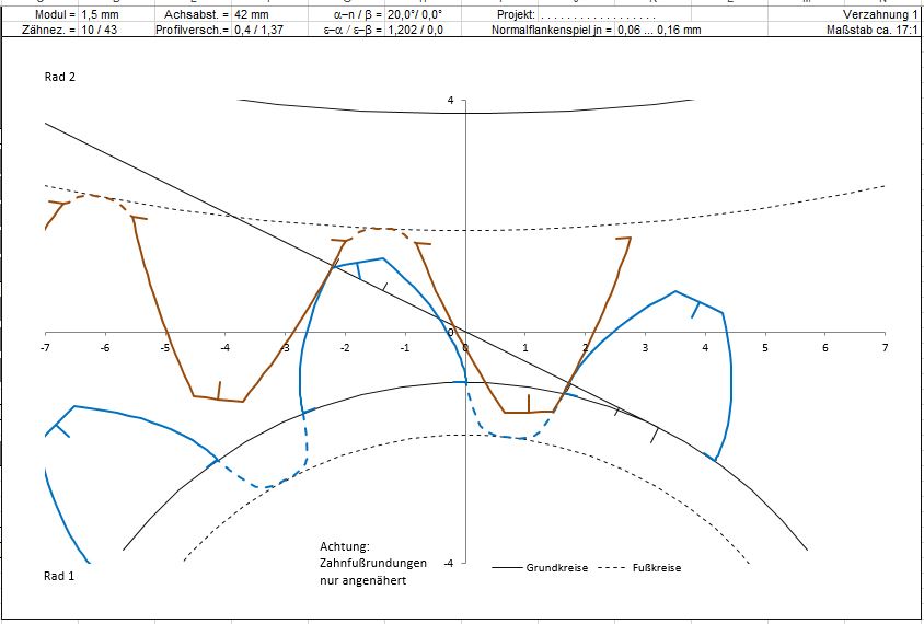

Modul ist gleich geblieben, die Zähnezahl Z1=10 / Z2 = 43 am Losrad um 1 Zahn geschrumpft.
Der Profilberschiebungsfaktor würd mich an der Stelle mal interessieren. Bei Festrad X1 = 0,4 und Losrad X2 = 1,37 kommen geometrisch ganz passable Werte raus. 1,37 mm ist natürlich schon krass aber nichts unmögliches und wahrscheinlich die beste Lösung.
Setz ich X1 am Festrad zu Null, gibts ein Konflikt mit der Profilüberdeckung ε-α und das Radpaar schaut so aus (natürlich überzogen dargestellt), da der Profilverschiebungsfaktor X2 auf 1,77 ansteigt:
Die Profilverschiebung am Festrad würd ich möglichst klein (zwischen 0,2 und 0,4) halten, da die benötigte Protuberanz, die mit der kleinen Zähnezahl kleiner 11 einhergeht, zusätzlich den Fuß schwächt.
Allerdings ist bei Profilverschiebung x1: 0 - 0,3 das Formübermaß kritisch, also wird es auf die oben beschriebenen Werte zurücklaufen.

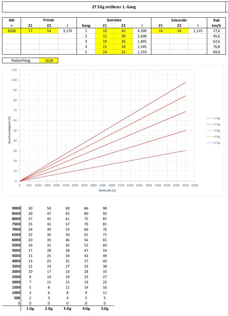

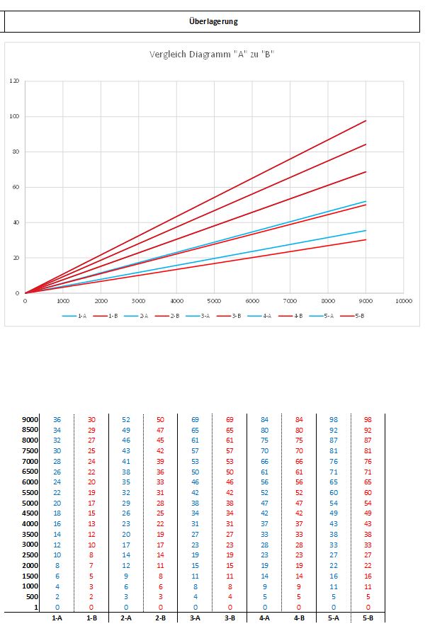

Ich finde den Unterschied von diesem mittleren 1.Gang zum normalen (oder jetzt auch kurzen Ersten genannt) leider viel zu gering. Hätte mir ein wirkliches Mittelding zwischen normalen und langen Ersten gewünscht. Also 1:4
So dann doch vorsichtshalber alles beim Alten belassen mit verstärktem Zweiten oder mit RZT/Ronge Zweiten.

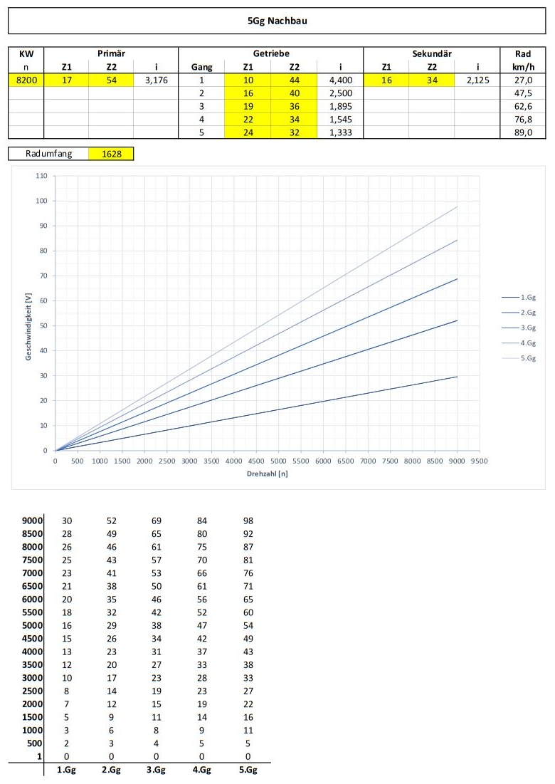

Da hast du recht, mal im Vergleich:

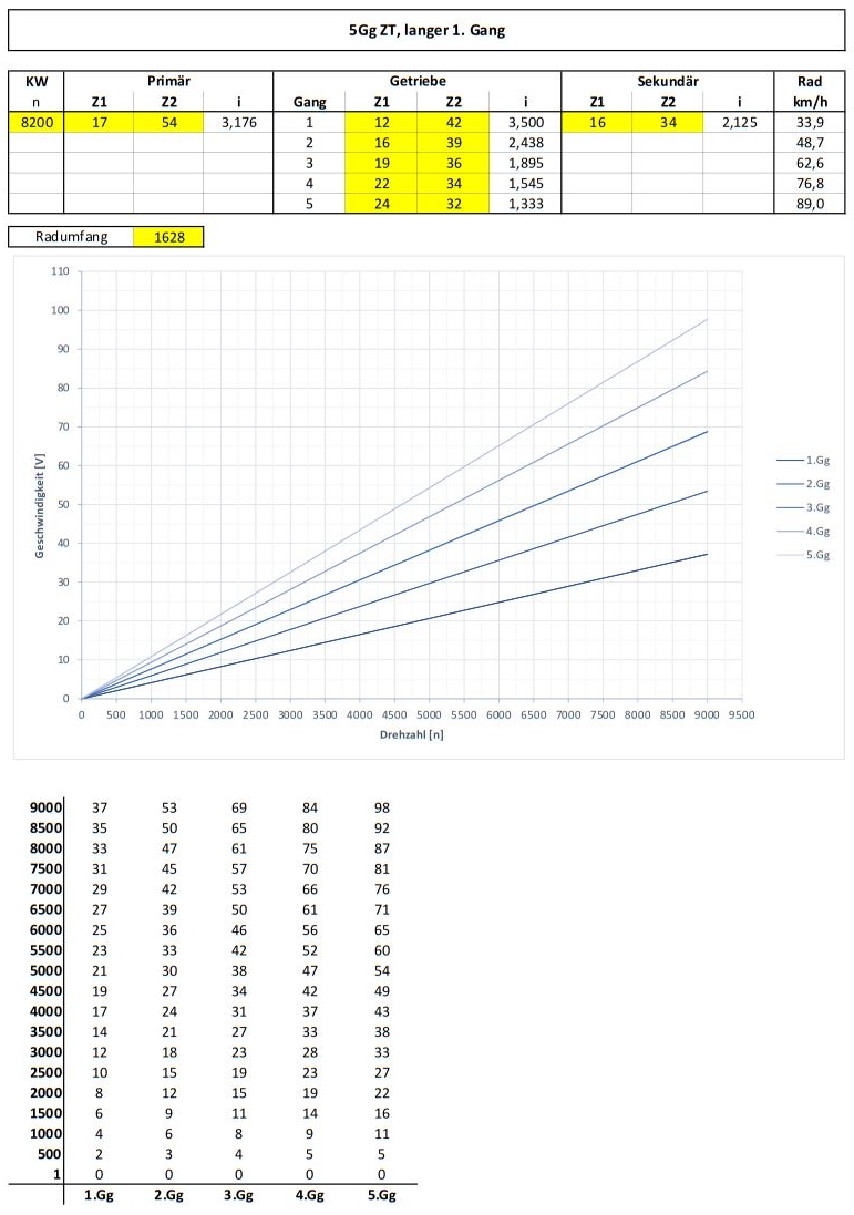

Lang:
Mittel:
Kurz:
Mix Lang - Mittel:
Mix Mittel (rot)- Kurz (blau):

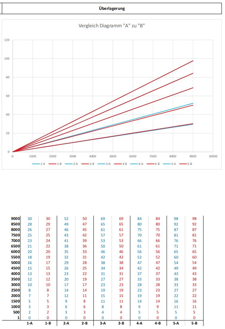

Hier noch Mix MS50 5Gg (blau) / 5GG mittel (rot):
1.Gg 12:44 - 10:43
2.Gg 16:40 - 15:39

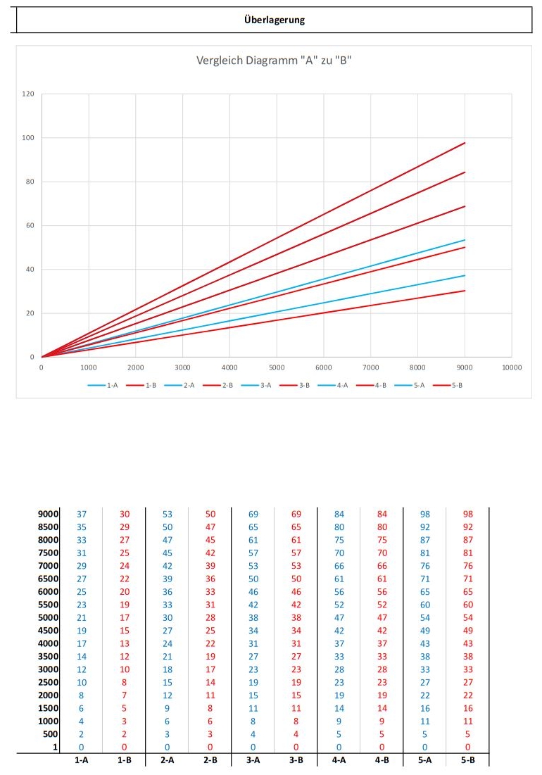

Und Mix MS50 5Gg (blau) / 5GG lang (rot):
1.Gg 12:44 - 12:44
2.Gg 16:40 - 16:39
