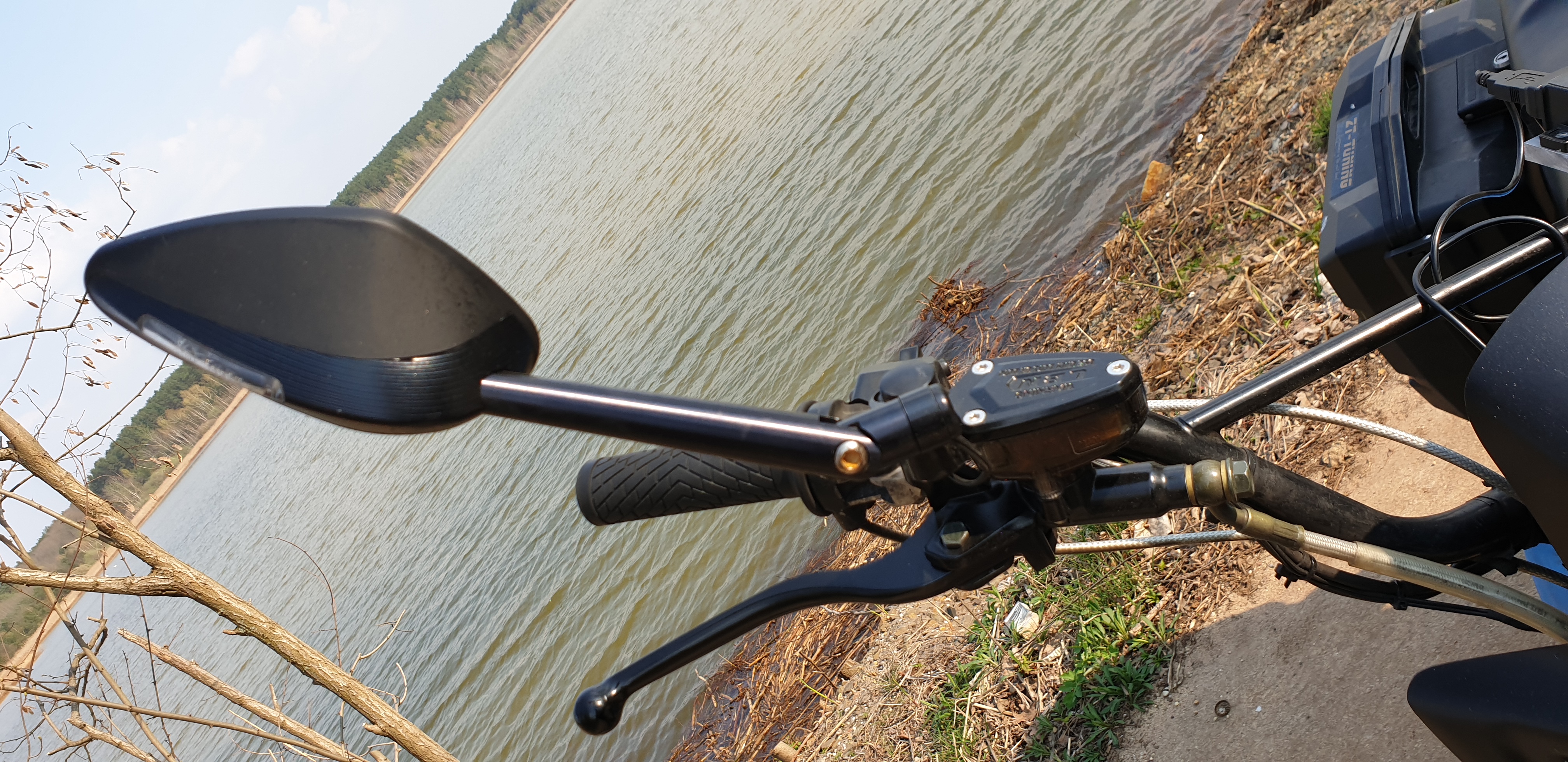

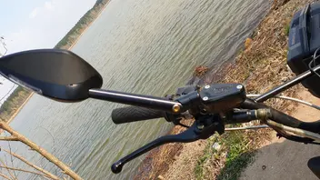

  • Ich hab die LBN Bremspumpe die auch an E Motorbikes Super Soco verbaut sind.
    Eintragung steht noch aus wenn ich die ganzen Umbauten umtragen lasse.
    Ist eine 11mm Anlage, mit Klarglasbehälter
