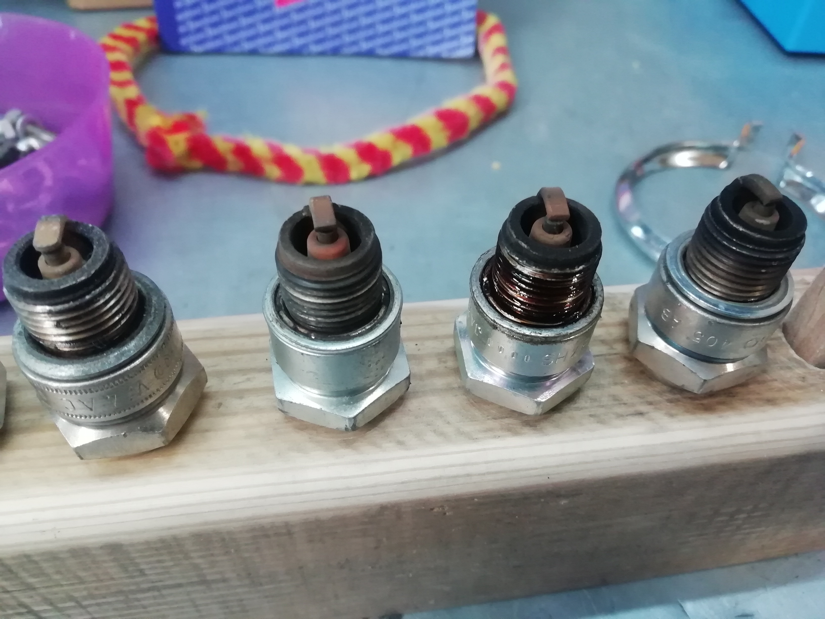

Im Bild sind alles unterschiedliche Kerzenhersteller, lediglich der Wärmewert und der Elektrodenabstand ist gleich, mich hat es da auch etwas umgehauen.
Bosch W4AC - (nicht im Gedächtnis) - NGK B7HS - Beru Isolator 260

Wie gezeigt an dem Bild, alle selbes Moped und nichts verstellt am Gaser.
Es war eher der Test welche Zündkerze am besten abschneidet, wie lange hält von der Elektrode und waren immer 1500km verbaut mit Mannol 2T Plus (1:50) und Jet Super E5.Persönlich kuck ich mir immer gern den Kolbenkopf auch durchs Loch an bei sowas, der war aussagekräftig und hat jetzt nach 8200km immernoch die Frischgasspuren blank und den Rest nur zugerußt.

So sehr variieren die Kerzenfarben nun auch nicht. Sehen doch alle gut aus.
Pardon, die bilder hatten aufgrund meiner gedrosselten geschwindigkeit nicht geladen. Meine Aussage war auch eher allgemein gemeint.
Ich will hier ja keinen anbeißen, die Kerzen waren halt nur meine Meinung
Und ja, bisschen unterschied ist da, aber alle wie gesagt okay.
Es soll halt immer nur nicht darauf geachtet werden war meine Meinung.
Als Referenz sollten meine Kerzen auch nicht genommen werden, jede Kerze verhält sich da auch etwas anders bei mir im Startverhalten aber laufen tun sie alle. -
