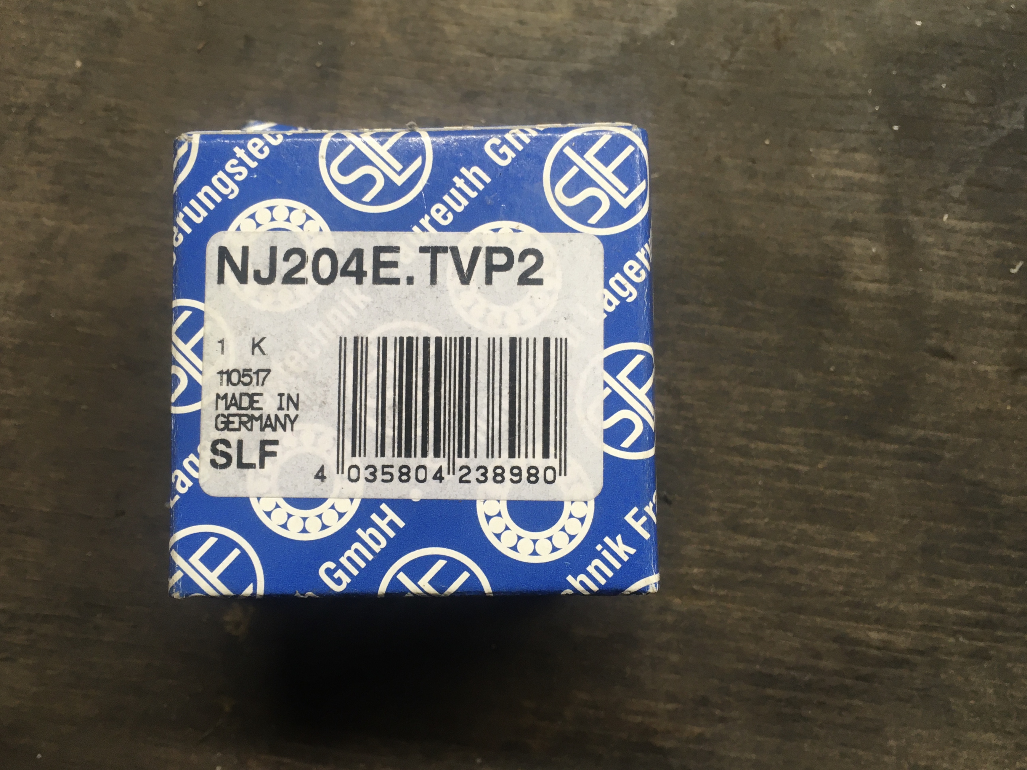

  • Wobei ich hier zum NJ204 greifen würde, zur Sicherheit.
    Übrigens können so auch Gehäuse verwendet werden, bei denen die Lagersitze eigentlich schon fertig sind.
    Werden dann noch die beiden Lagersitze der Getriebewellen als Schiebesitz ausgeführt, lässt sich das Gehäuse auch jederzeit zerlegen und warten.

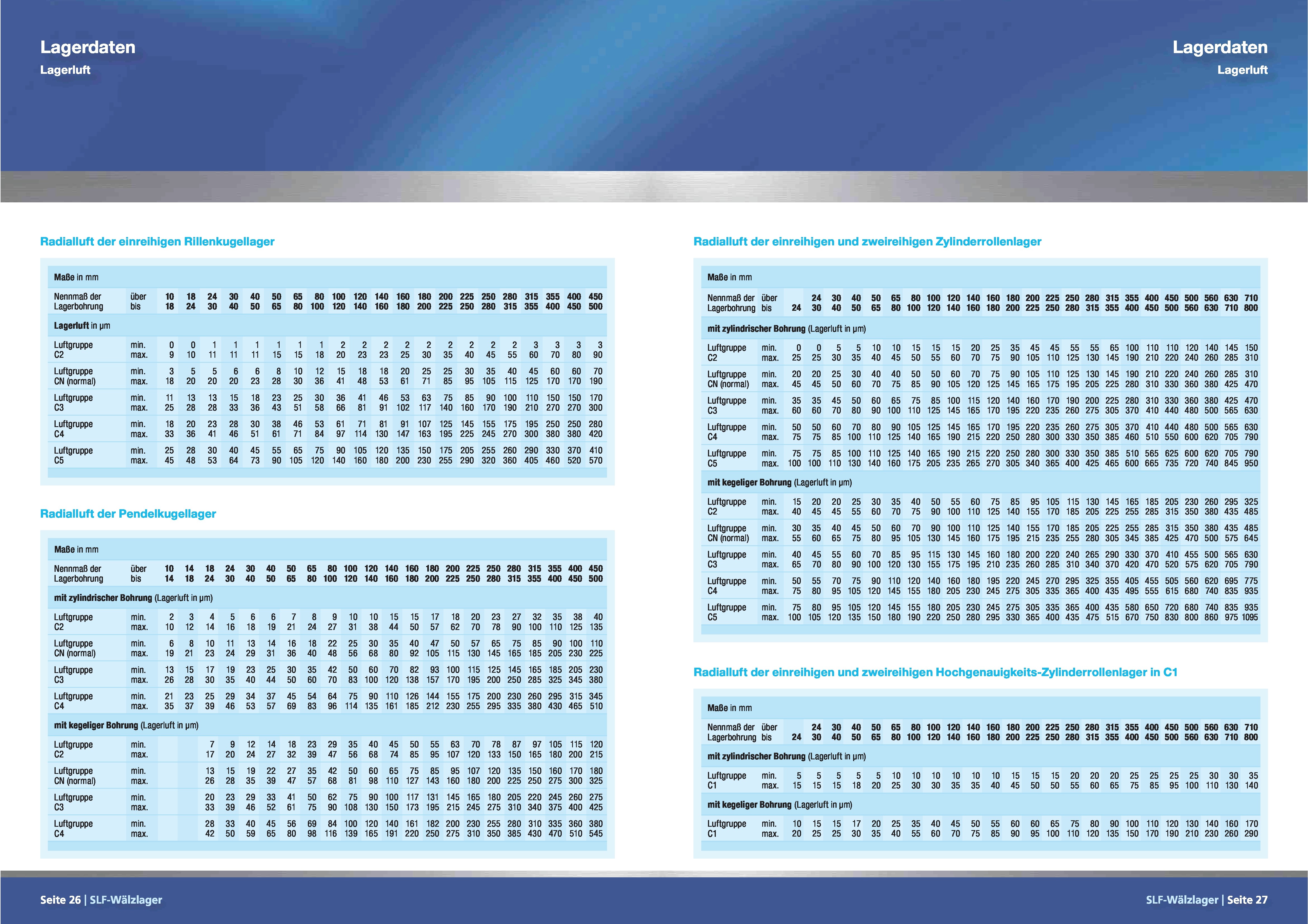

    Was macht denn das NJ204 Lager sicherer als das NUP204 Lager?
