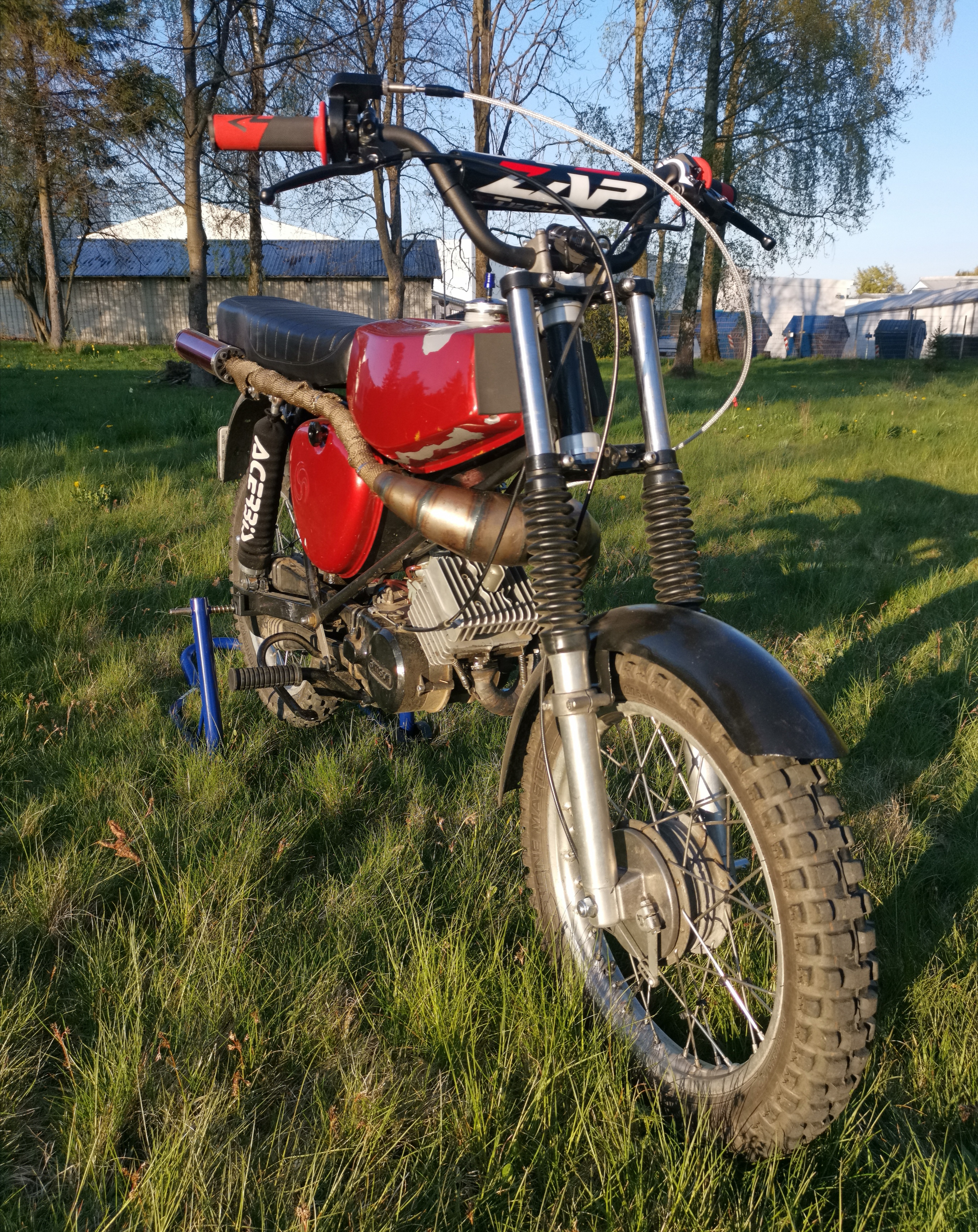

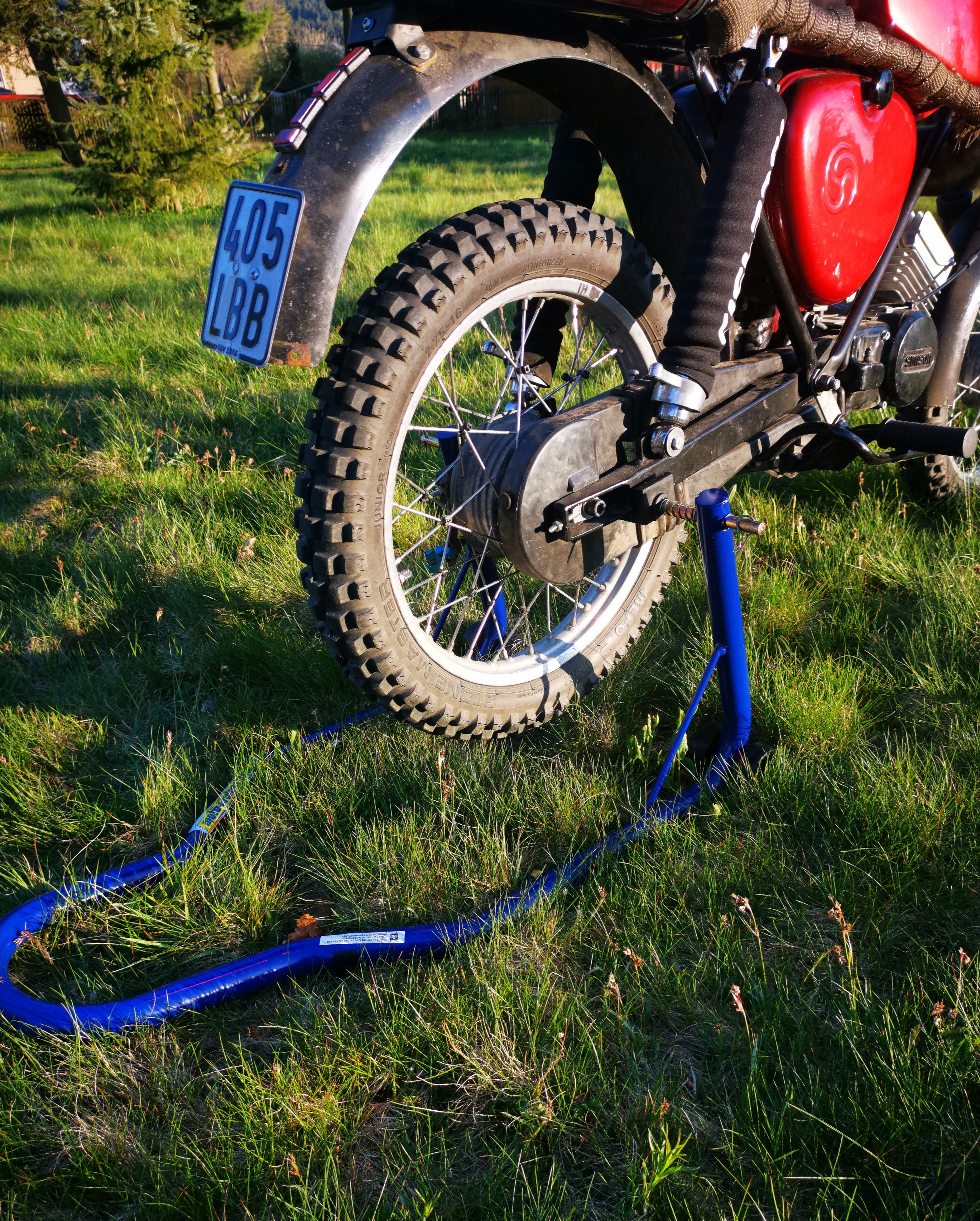

  • Hier einfach noch paar Bilder, wie es derzeit aussieht.
    Bin heute wieder etwa 4 Stunden gefahren, läuft Bombe und scheint auch zu halten.

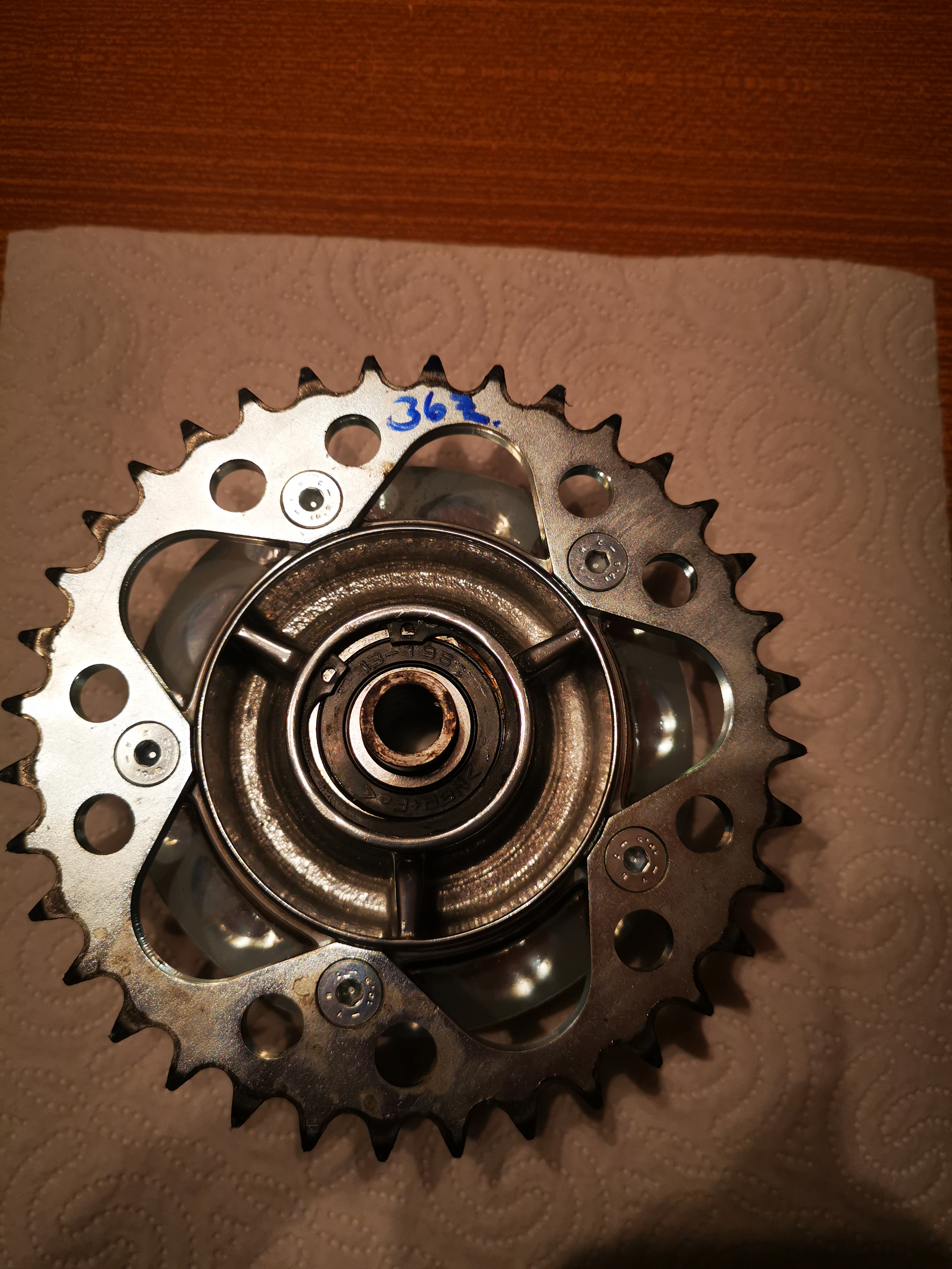

    Und einen MS50 Mitnehmer mit 36Z Kettenrad habe ich auch organisiert.

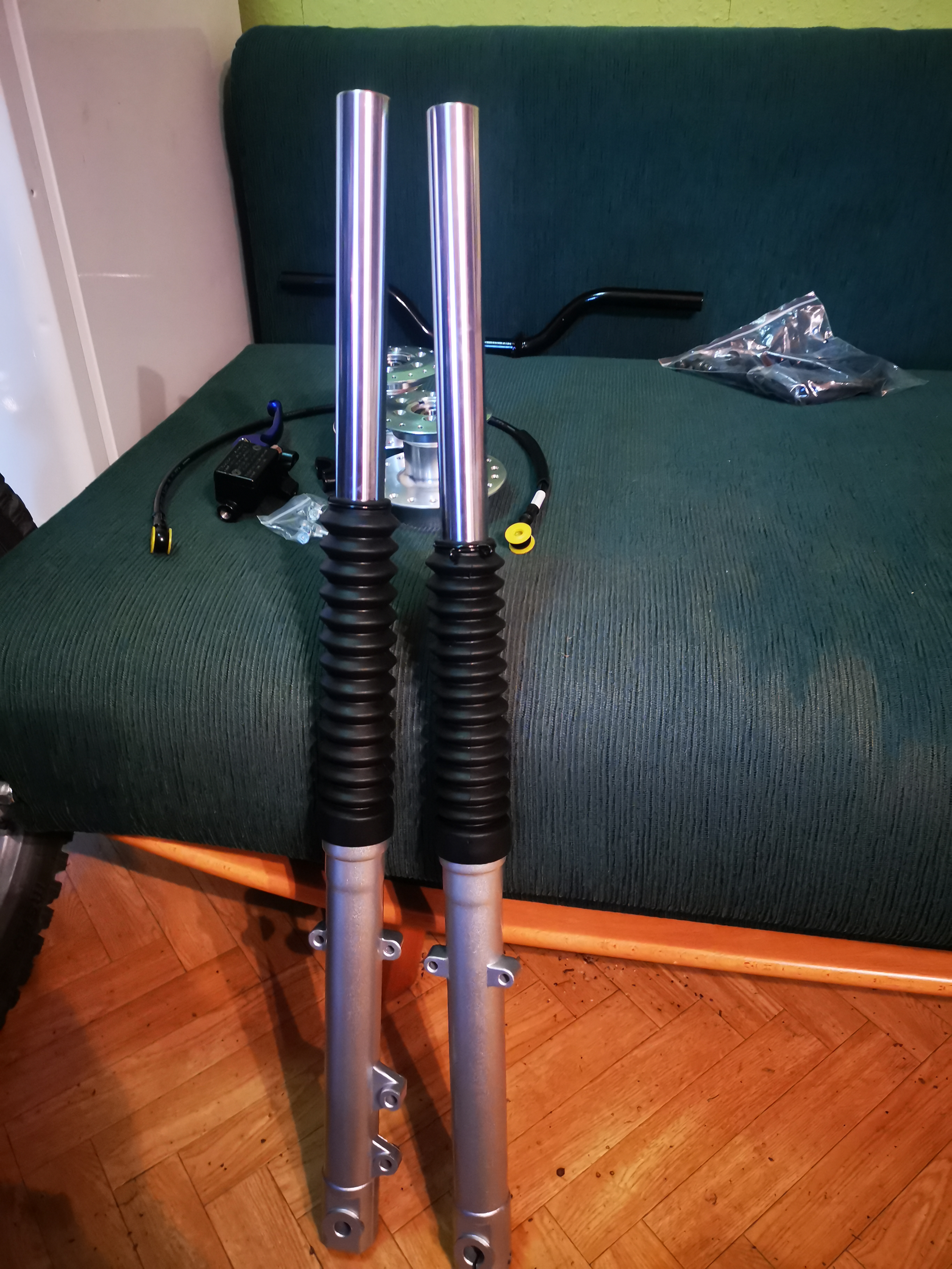

  • Heute kam mein ZT Paket, 2x Vorderradnabe und 1x SR50 Scheibenbremstelegabel.
    Stahlflex Bremsleitung und Ronge Bremsarmatur hatte ich noch da.

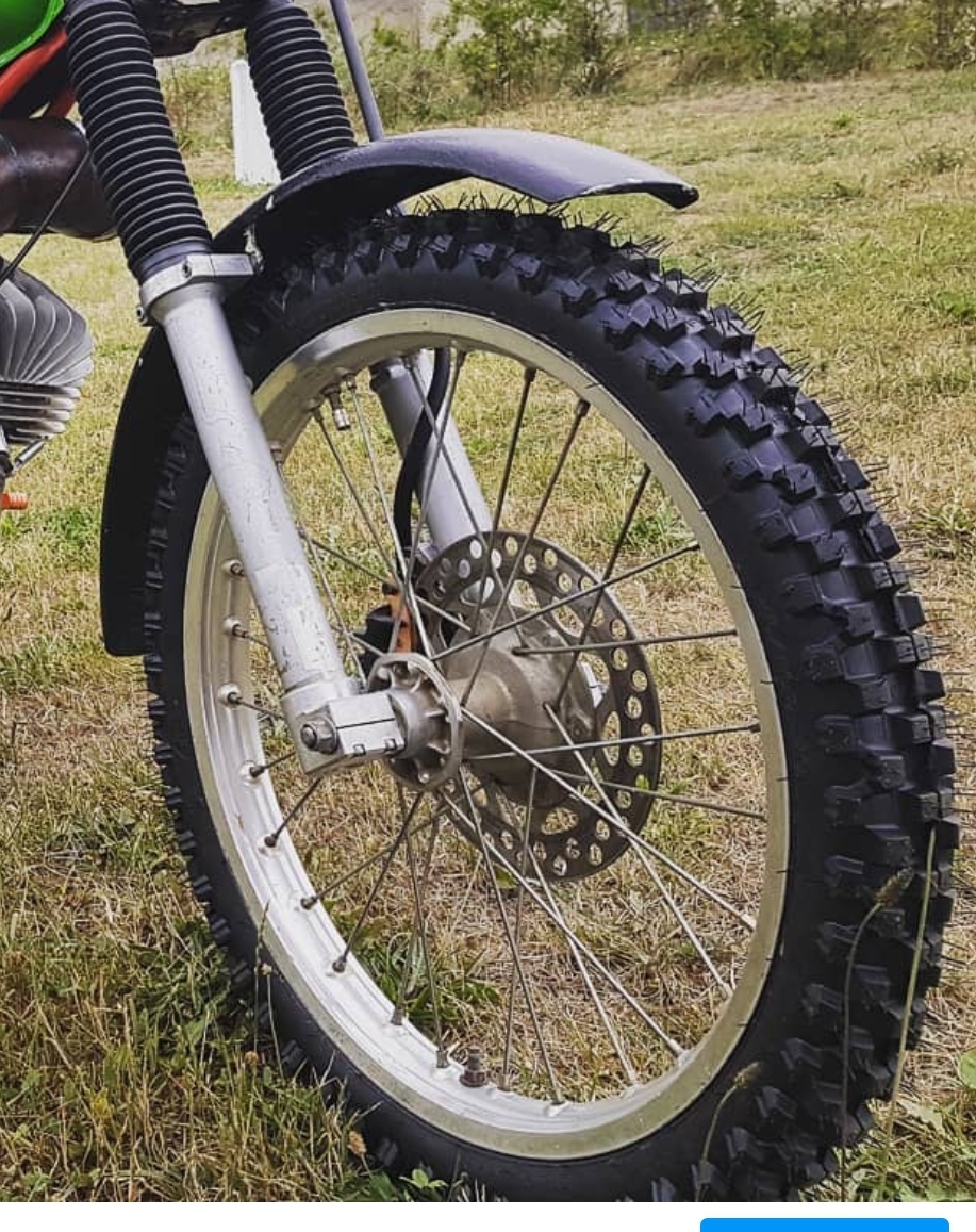

    Nochmal zur Räderfrage, wieviel macht ein 19 Zoll Rad vorne aus? Ich persönlich finde es optisch sehr unschön, ja ich weiß ist bei einer Rennbude eher zweitens, aber hat man wirklich einen so großen Mehrwert davon? Besonders müsste ich ja auch das Schutzblech umarbeiten und nehm so der Telegabel nochmehr Steifigkeit und eine Versteifung gibt es ja nicht zu erwerben.
  • Der Unterschied zwischen 16 und 19" sind in meinen Augen Welten. Das merkst du spätestens dann, wenn du mal nicht über eine glatt gebügelte MX-Strecke fährst, sondern Löcher und Spurrillen hast. Eine Versteifung dafür kann man sich gut selber bauen. Schau dir mal das Video von LT zum Enduro-Moped an. Die Art der Versteifung funktioniert wirklich sehr gut.

  • moin, ist das n angepasstes etz schutzblech ? mfg
