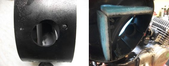

Orientiere dich so bei 150-165.Ich kam selbst mit nem Twin Air Pilz im Kasten nicht über 160.
Kannst du mal ein Bild davon posten mit dem Pilz. Hab selbst mit einem fast Serien Luftfilter die 165er und es ist schon eher Richtung Mager bei mir.
Habe ich dir privat geschickt. War aber bei einem geraden Flansch von der Funktion her bescheiden. :confused:
Ich habe jetzt wieder auf den großen Herzkasten umgebaut. Als Luftfiltermatte fahre ich eine von TwinAir mit Luftfilteröl benetzt. Da komm ich mit gut ausgebautem Kasten nur auf eine 150-155.
