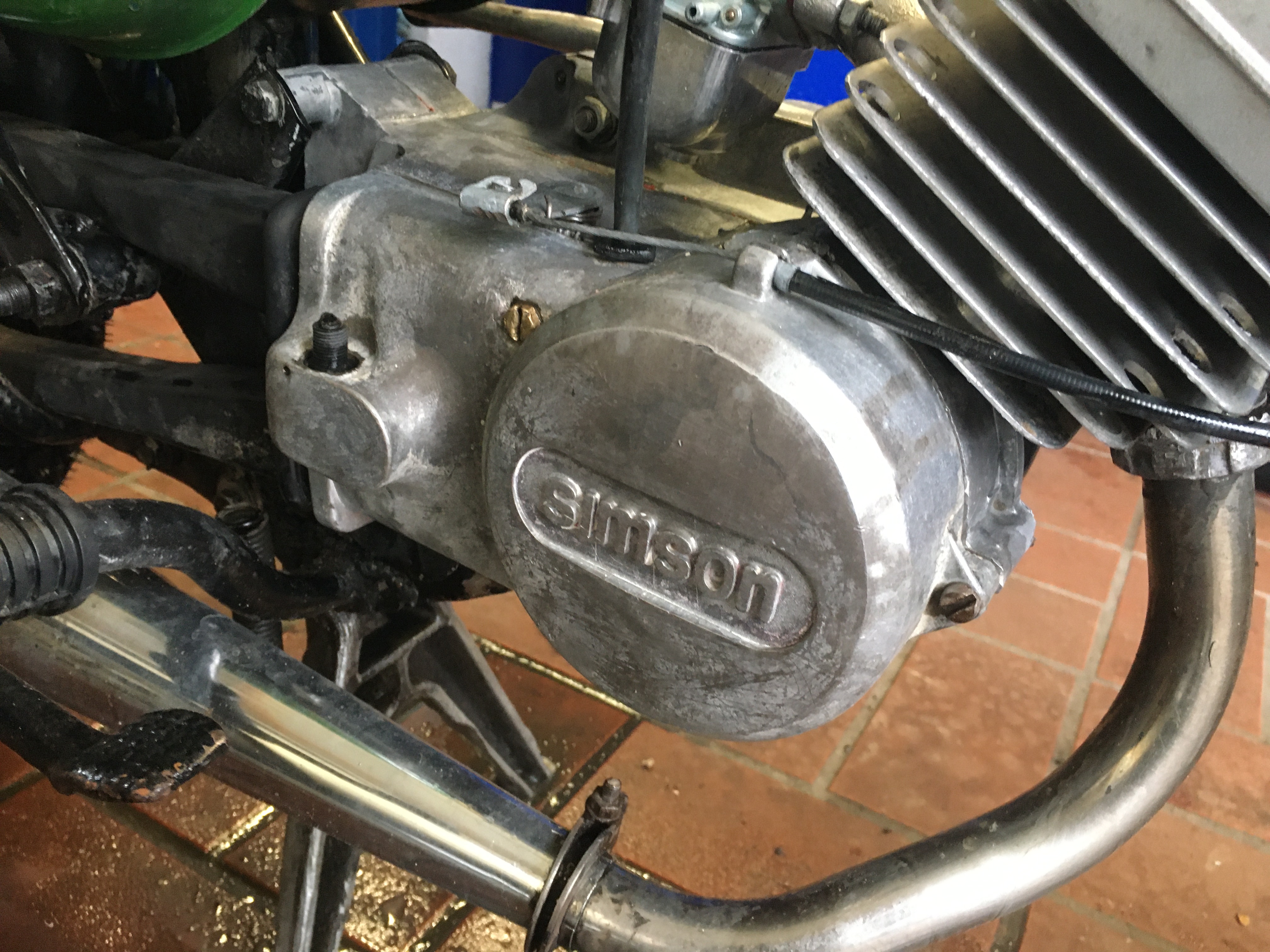

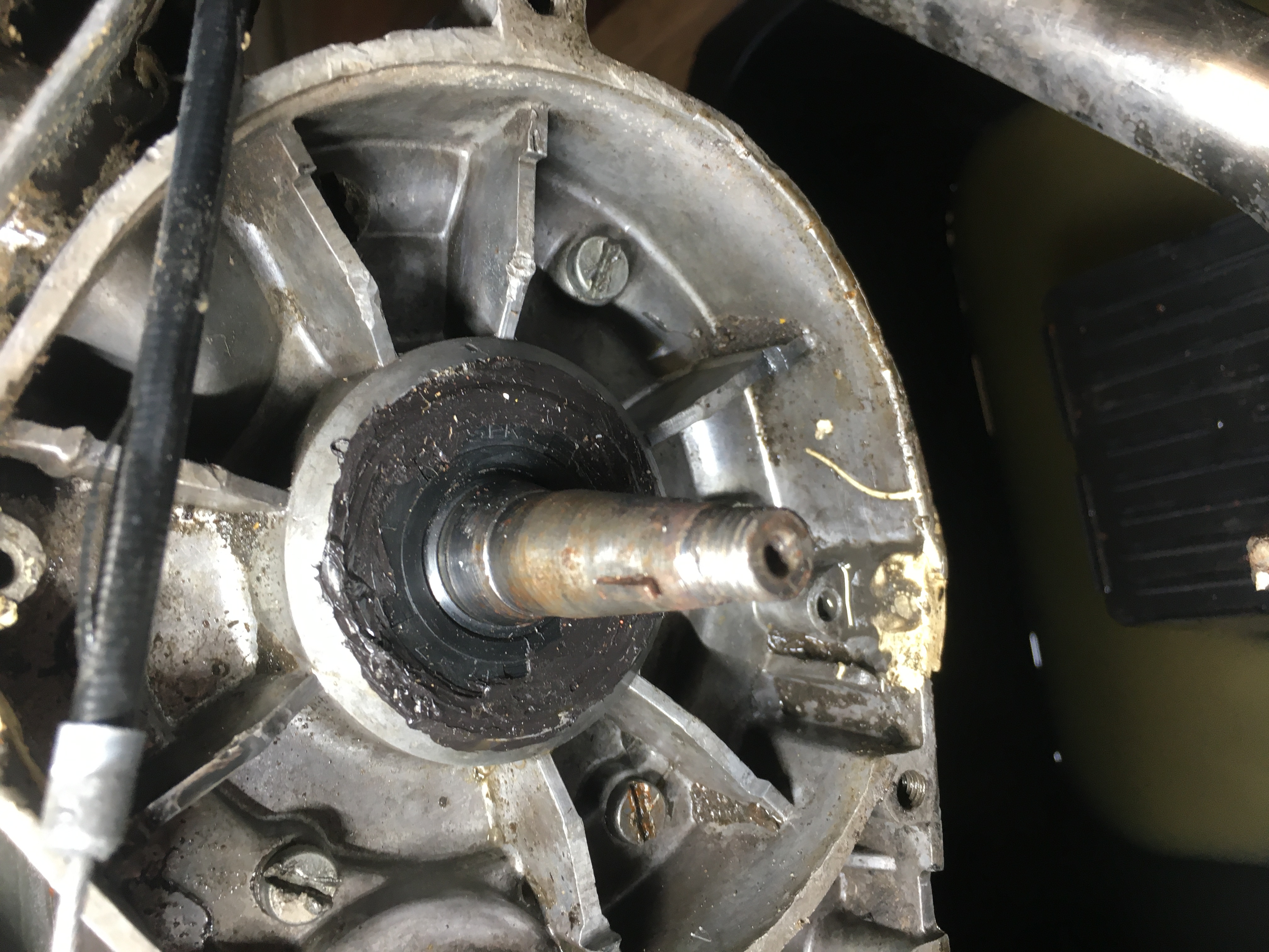

    -Motorgehäuse beschädigt vermutlich aufgrund fehlenden Polradabzieher und unterschiedliche Nummern.
    -Lagersitz der KW-Lager defekt, Simmering mit Dichtmasse zugeschmiert.

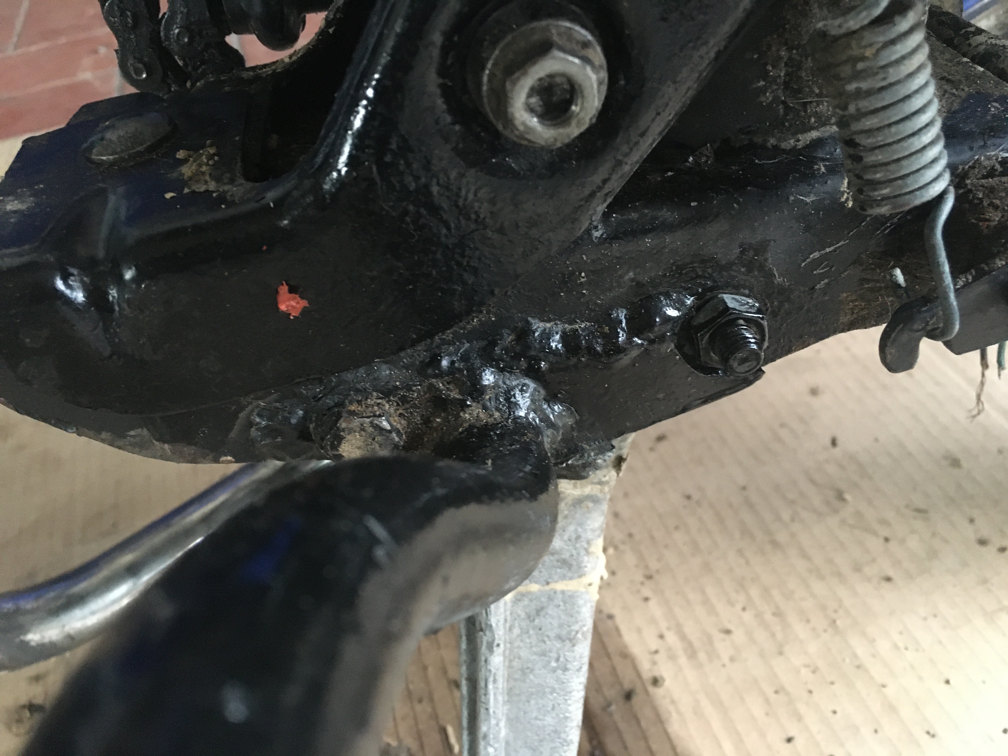

    -Ständeraufnahe am Rahmen angeschweisst :hammer:

    Das mit dem Motor ist schade da brauchst Du einen anderen mit einem guten DDR Gehäuse das nummerngleich ist. Wenn am Rahmen die Sitze für die Lenkkopflager noch in Ordnung sind und die Lenkanschläge auch noch in Ordnung sind sollten das mit der Schweißnaht am Fußrastenträger zu reparieren sein.

  • Sieht sehr nach einem Ungarn Bastelmoped aus!
    Was „fast“ immer aufgrund meiner Erfahrungen auf ein Ungarnmoped hindeutet, bzw. was die eigentlich immer ausmacht —>
    - fehlender Haltegurt am Sitz für den Sozius
    - montierte „Barum“-Reifen (meist knüppelhart)
  • Genau, sieht wie typisches Ungarn Moped aus mit gefälschter DDR BE.
    Keine Soziusfußrasten + Halter, kein Tacho, keine Hupe und die Stahlfelgen,sind typisch dafür.
    Typenschild ist genau da schön "bearbeitet" wurden, damit die Kennung nicht erkennbar ist.
    KTA Nr. auf der BE steht für eine Enduro, da passt einfach nichts.
    Sorry, da hat dich offensichtlich einer kurz vor Weihnachten, mit dem Schrotthaufen, über Tisch gezogen.

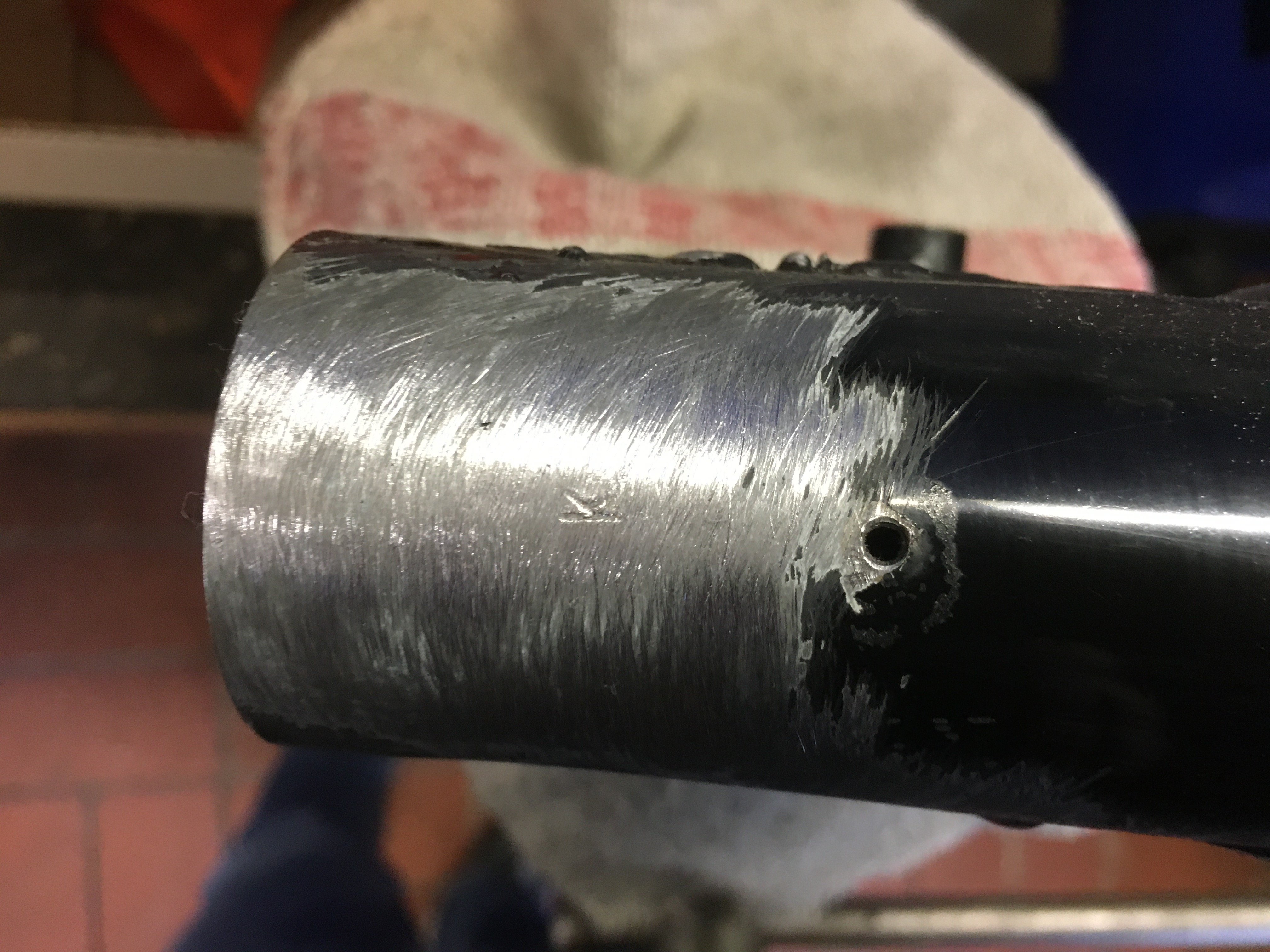

  • Schleif doch mal am Steuerrohr mit Schleifpapier oder Akkuschrauber mit Drahtbürstenaufsatz den Bereich der Rahmennummer und darüber ab. Exportrahmen haben vor/über der Rahmennummer üblicherweise auch zusätzliche Buchstaben/Zahlen eingeschlagen.
  • Nicht alle, auch wie ab und zu Ungarn Moped ohne CM50 Kennung oder H auf Typenschild gibt.
    Auch gibt es welche wo die CM50 auf Rahmen steht.
    Aber da mal zu schauen wie TuningKarl schreibt, kann nicht schaden.

  • Vielen Dank erstmal für eure schnellen Antworten.
    Werde morgen mal noch den Steuerkopf genauer unter die Lupe nehmen und dann den Verkäufer kontaktieren.

    "-Motorgehäuse beschädigt vermutlich aufgrund fehlenden Polradabzieher und unterschiedliche Nummern.

    Es hat sich nur oberhalb des Typenschilds ein Buchstabe gezeigt mit einem K.
    Werde heute den Verkäufer kontaktieren.
    Das ist so ein Buchstabe von den TuningKarl schrieb.
