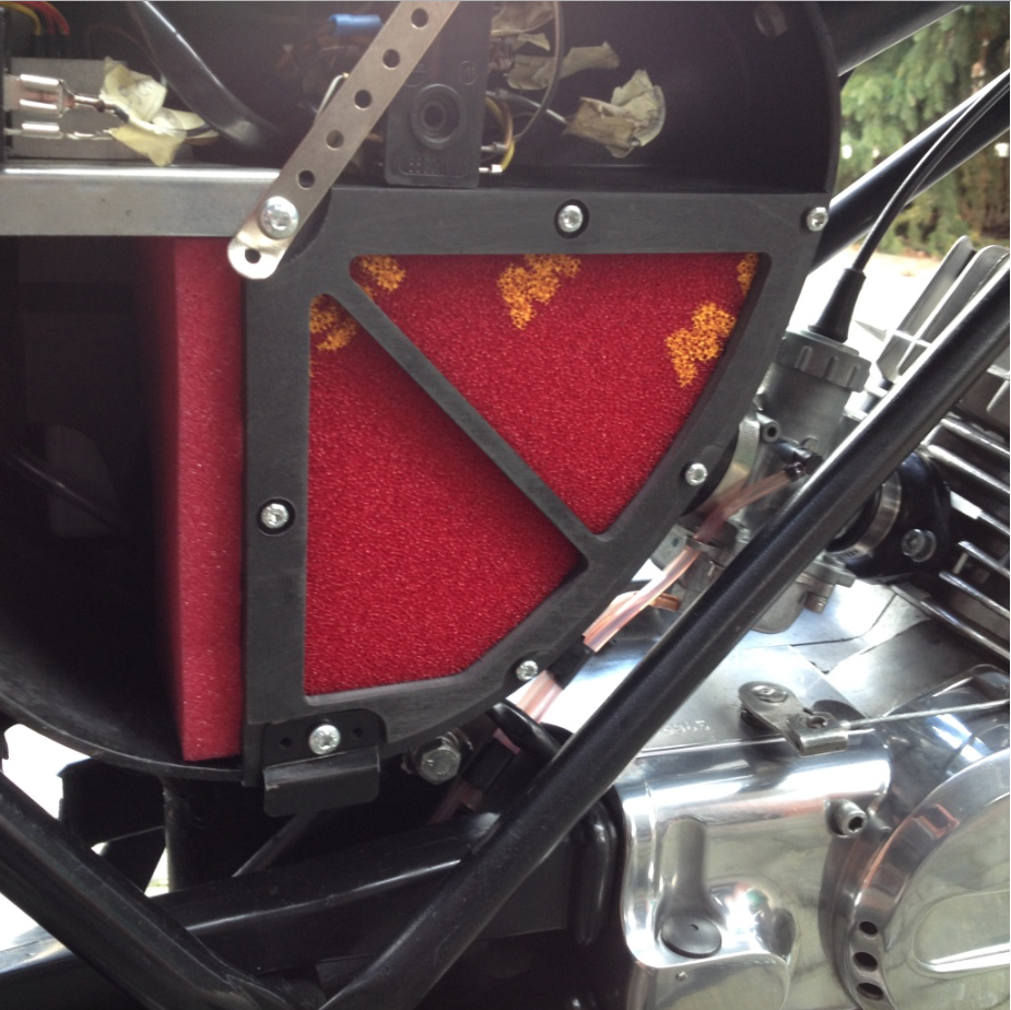

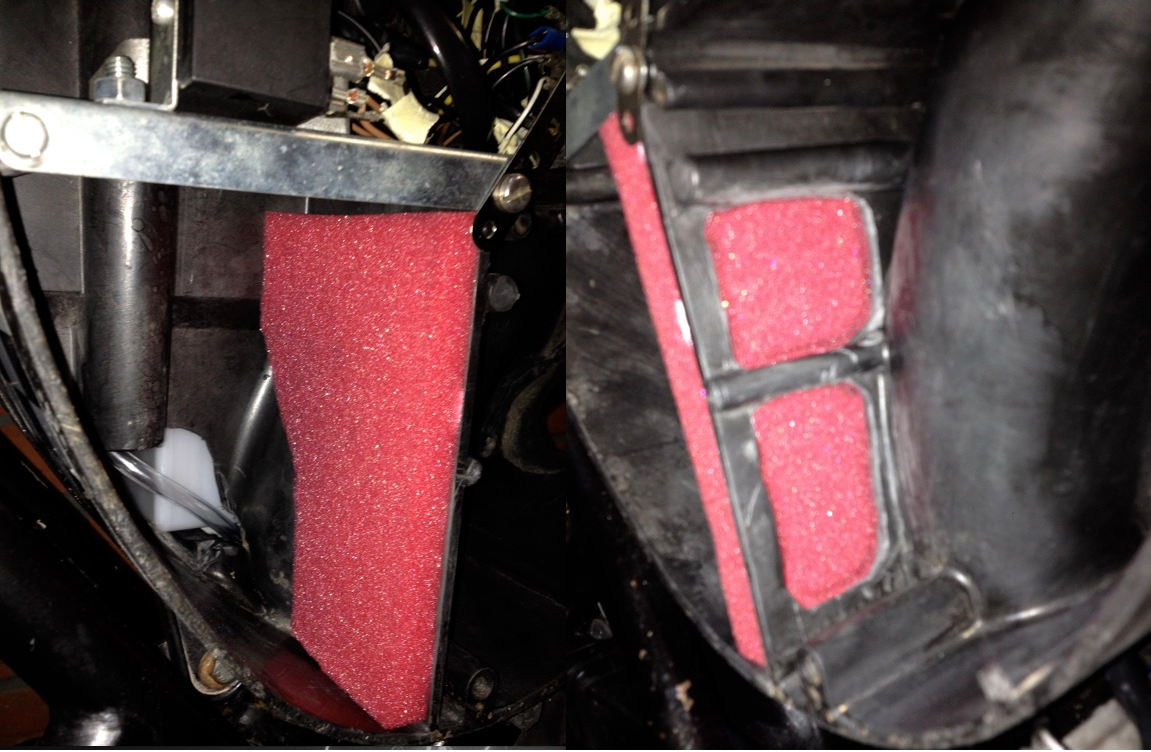

Mein Luftfilterumbau sieht wie folgt aus: Zt Luftfiltermatte und dazu noch 2 Löcher (größerer Durchmesser als das Originale) oben im Herzkasten. Wie genau würdet ihr denn so einen Zylinder einfahren? Bei RZT in der Anleitung steht, dass man die Belastung nur langsam steigern soll, also beispielsweise bis 70% in den ersten 150km. Ich habe damit keine Erfahrung...

Dein Umbau ist auf jeden Fall ausreichend aber bestimmt auch sehr laut.

Ich fahr das ZT Blech in nem Herzkasten mit 40mm Anschluss und das reicht für meinen 100M dick aus. -

Die Tuneranleitungen sind immer mit doppelten Boden, zur Sicherheit. Ich habe unterhalb einen kleinen Durchbruch zur Batterieseite gefräst und das reicht auch beim scharfen 85er mit 26er Vergaser.

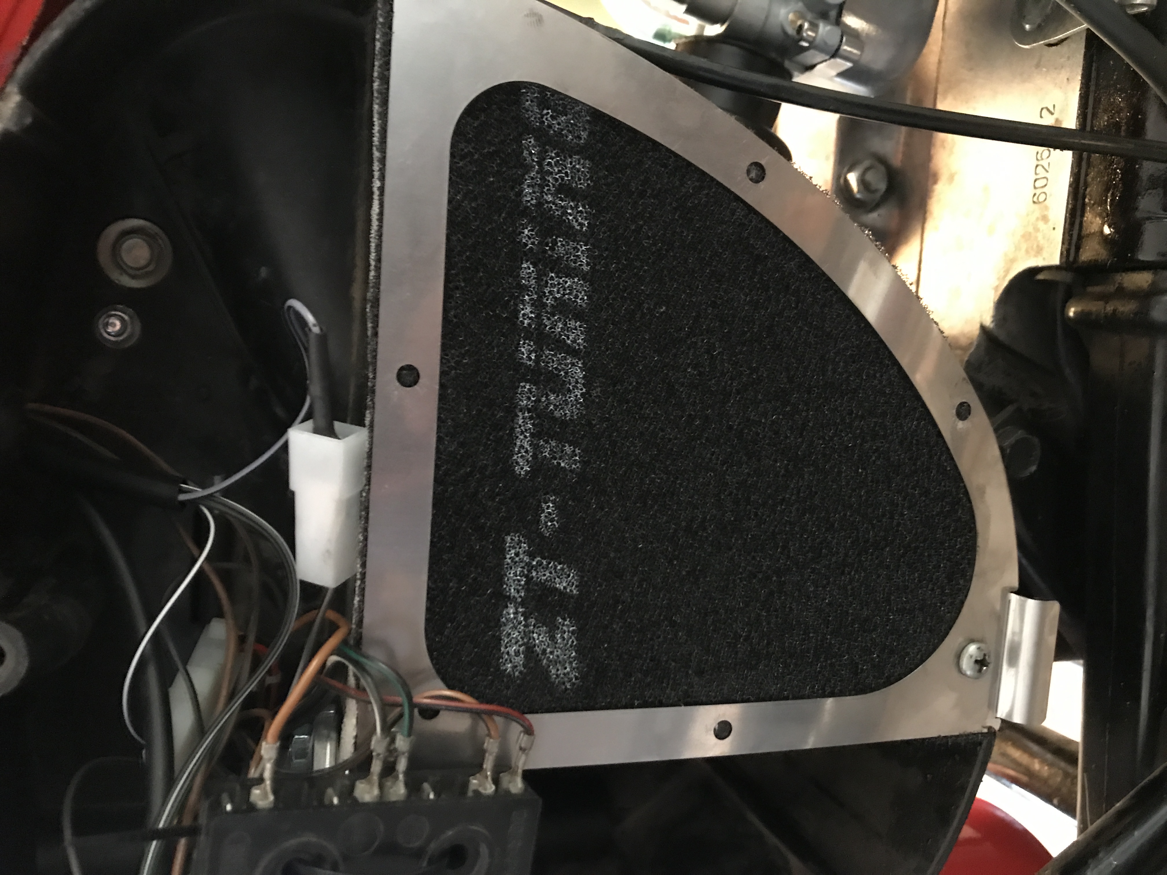

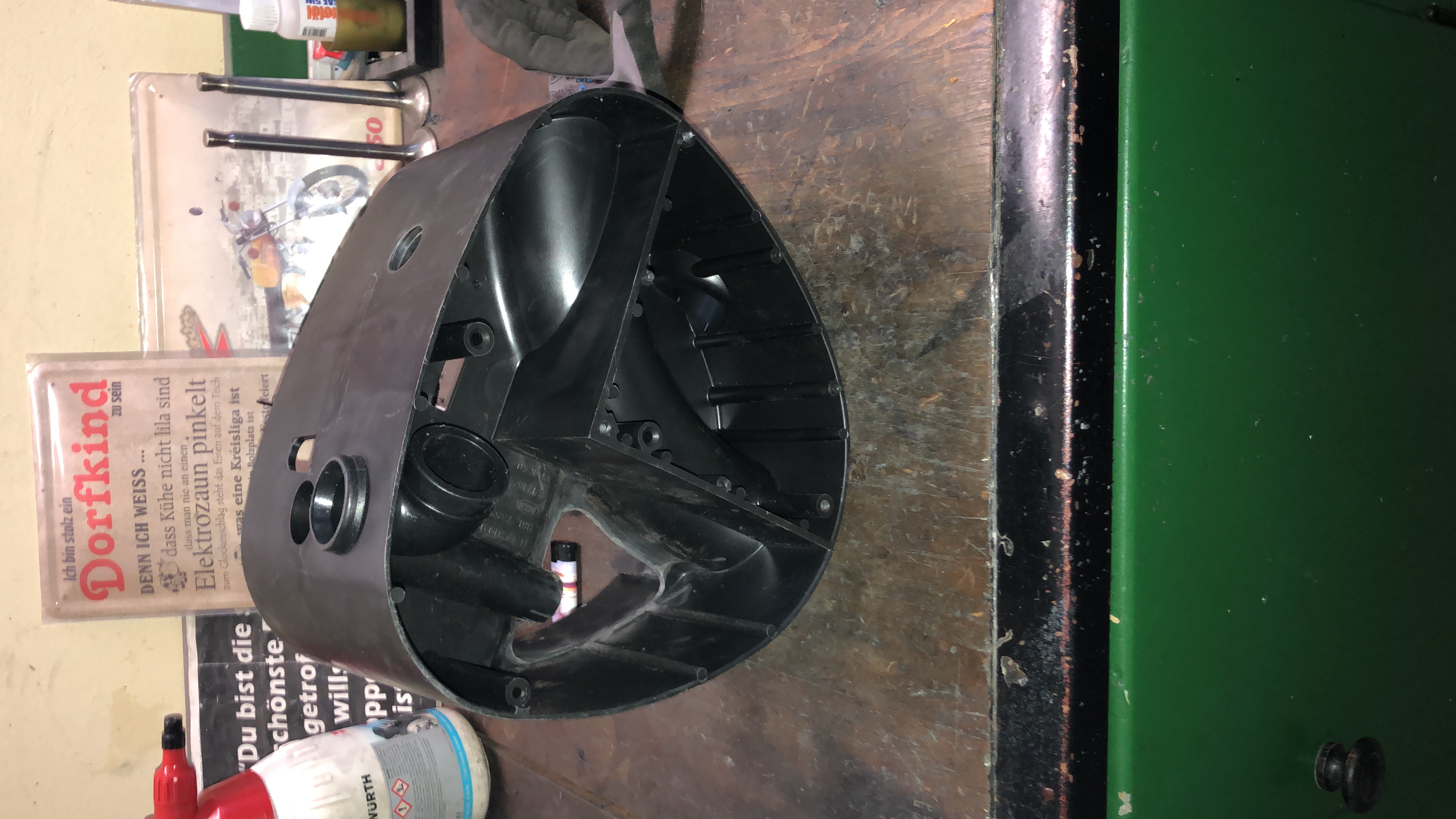

Ich persönlich würde ein 40er Rohr oben einsetzen und ein großes Loch zur anderen Seite dremeln. Dazu noch den großen HK und das langt voll zu.
