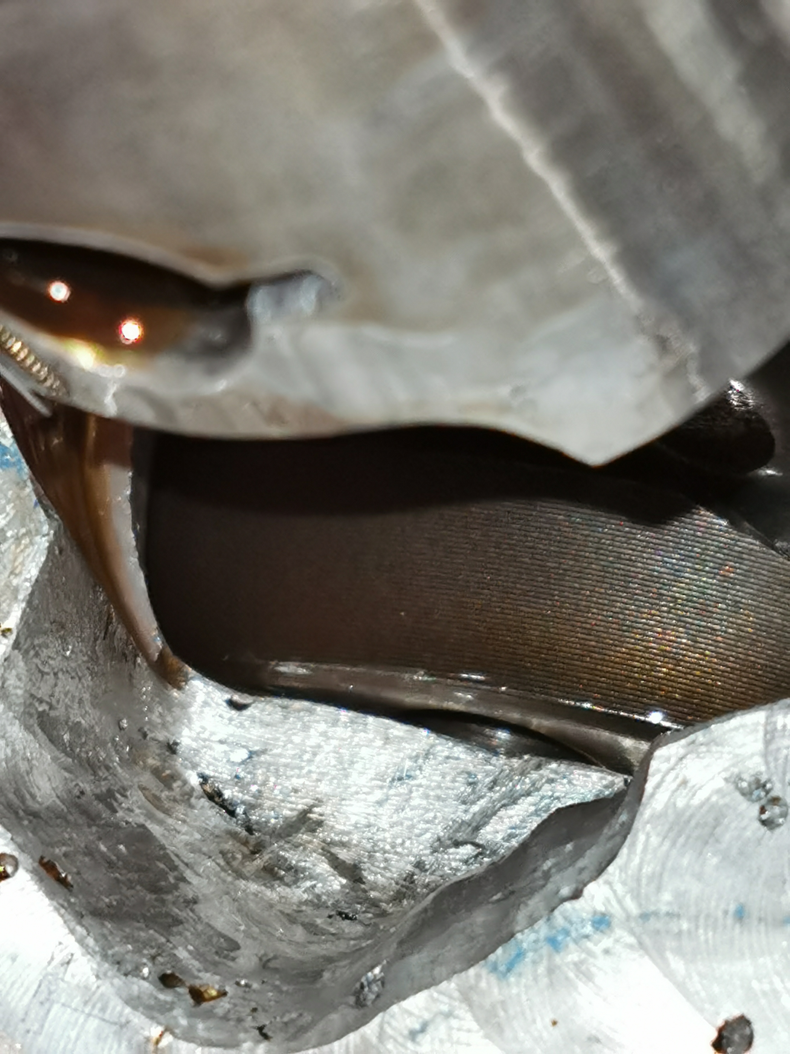

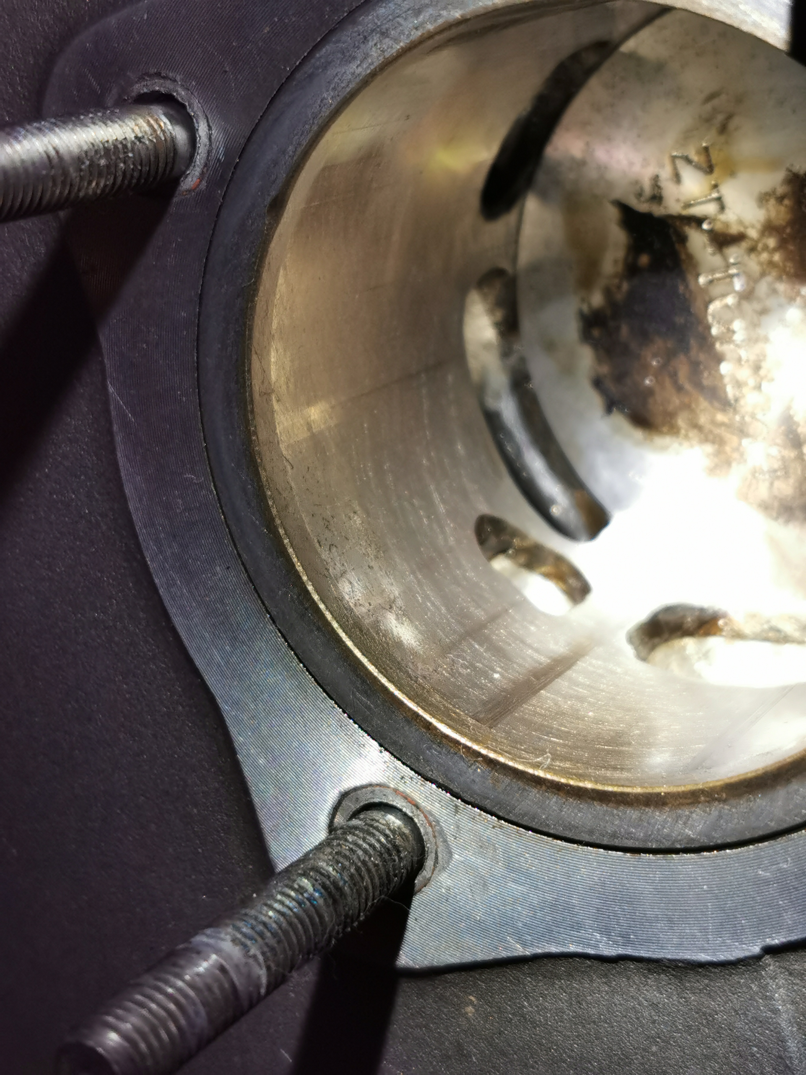

Hat jemand eine andere Idee als das die umlaufenden Spuren in der Laufbuchse Klemmspuren sind?
Laufleistung 150-200km
Hierzu ein paar Bilder
85er Zylinder Klemmspuren
Jab, mit hoher Wahrscheinlichkeit hat der Gute geklemmt
Man sieht das auf den Bildern nicht richtig, die einzelnen Striche gehen bis auf die Einlassseite rüber, könnte vom kippeln kommen, verwirrt mich aber.
Nö, war am Auslass zu heiß und hat deswegen geschmiert. Hat also tatsächlich geklemmt.

und mach ruhig die Maßnahmen, die möglich sind, dann sollte es gut laufen.Wenn er klemmt, dann weil die Kolbenkrone (auslassseitig) durch die Hitze zu wenig Einbauspiel bekommen hat.
Wenn du ihn nicht kühler bekommen kannst, dann muss Material weg, damit es im Hitzezustand passt. -

Der Klemmer muss noch nicht das Todesurteil für den Zylinder sein.
Solange nichts abgeplatzt ist, ist alles gut. -
