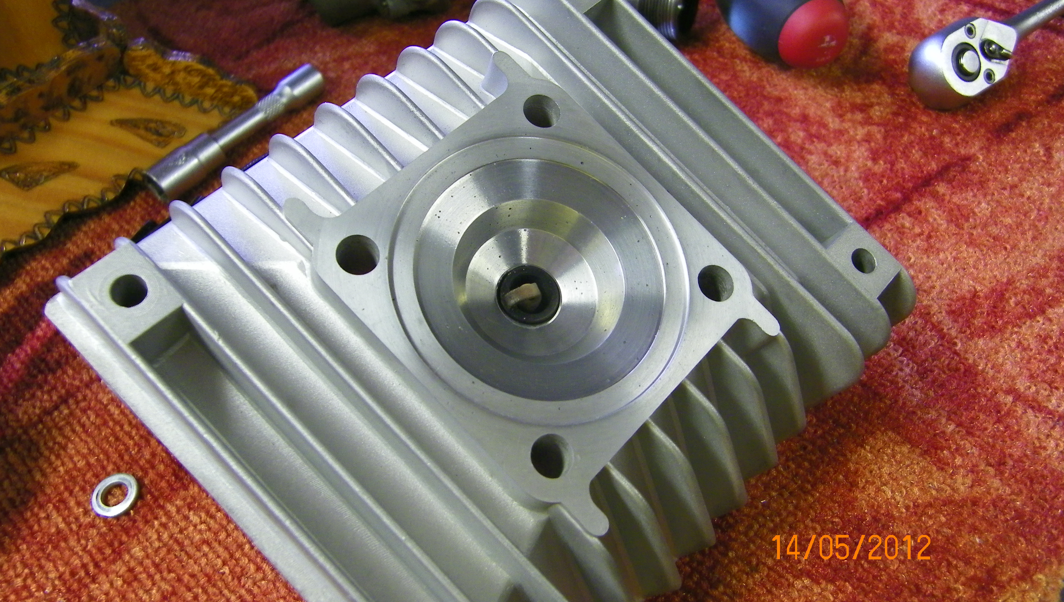

  • RZT verbaut teilweise in Ihren Zylinderkits, Köpfe mit einer Brennraumform , die eher an einen Kochtopf erinnern und nichts mehr mit einer Halbkugel gemeinsam haben .
    Ist das der neue Trend , oder anderen Ursachen geschuldet ?
    Ich kenne das wirklich nur von RZT oder baut irgendein Hersteller oder Tuner ähnliche Brennraumformen ?
  • Ich finde es viel witziger das z.b. die Rs904r Kits mit einem innenzentrierten Kopf kommen die 5mm in den Zylinder ragen, da die Zylinder bis 50mm Hub ausgelegt sind. Was macht man dann bei nachschleifen aufs nächste Übermaß? Die Brennraumkontur ist wirklich gewöhnungsbedürftig und hat sicher keine Vorteile zur Halbkugelform.
  • Habe hier auch noch so einen Kopf liegen. Stammt von einem RS76/3. Der ist gelaufen wie ein Sack Nüsse. Ich hatte das ganze dann mal zur Begutachtung zu einen fachkundigen geschickt. Als Resultat habe ich mir dann ein neues Zylinderkit bauen lassen was funktioniert. Und der Kopf hatt nun eine normale Kuppel.
    Nach der Erfahrung werde ich bei RZT kein Zylinderkit mehr kaufen. Ob der Kopf nun an der bescheidenen Performance und dem unruhigen Motorlauf schuld war weiß ich nicht. Vielleicht muss das so beim RZT Konzept.

    Hallo!
    Es ist durchaus möglich dass der eine oder andere eine gerartige kantige Brennnraumform noch nicht gesehen hat. Das kommt zustande wenn man kaum über den Simson-Tellerrand hinausschaut.... Malossi verwendet ähnliche Konturen schon ewig bei diversen Modellen, Polini ebenfalls bei vielen Wettbewerbssachen.
    Die "reinstehende" Brennraumkontur die einige mit Innenzentrierung beschrieben haben ist nicht dafür gedacht, zentrierende Wirkung zu haben (das sind Versionen, die mit deutlich mehr Hub dann auch keine Zentrierung hätten). Das steht nur in den Zylinder um den Hub auszugleichen und muss auch nicht getauscht bzw nachgearbeitet werden beim Neuschliff.
    MFg RZT

    Hallo!
    Diese Angst ist unbegründet. Detonationen entstehen nur dort, wenn die Temperatur lokal durch die Verdichtung stärker ansteigt als anderswo, zB in einem sich schließenden Quetschspalt (den es im Simson-Segment auch bei teuren Zylinderkits von Tuningfirmen immernoch gibt!!!) , wo also ein Teil des Brennraumes vom Rest "abgetrennt" wird UND DANACH DIESER TEIL WEITER VERDICHTET WIRD. Das ist aber hier nicht der Fall. Selbst wenn dieser entstehende Ringspalt durch mehrere Nachschliffe vergrößert würde, wird dort befindliches Frischgas nicht weiter komprimiert als im Rest des Zylinderkopfes auch- das Verdichtungsverhältnis ist homogen.
    Es Können natürlich mit so einem Kopf trotzdem Detonationen entstehen- aber nur dann wenn die gesamte Verdichtung zu hoch ist oder der Motor generell zu heiss läuft, das würde dann aber auch mit einer "herkömmlichen" Brennraumkontur passieren.
    Der Grund von uns (und auch allen anderen Firmen die diese Brennraumform für Ihre Motoren wählen) ist der, dass sich diese Art Form für uns sehr exakt zu definieren lässt. Wir können mit dieser Form zB viel genauer auf die weiter oben angesprochende Erweiterung des Brennraumvolumens um zB 2,8% reagieren wenn der Zylinder im 3. Schleifmaß ist. Mit einer Brennraumform wo man den radius nicht exakt kennt ist das nicht so genau möglich und man kann meist nur "etwas weniger verdichten".
    MfG RZT

    Hallo!
    Dass diese Kontur leistungstechnisch Vorteile bringt (ausser dass man halt genauer ans Limit gehen kann) habe ich auch nirgends geschrieben.
    Du hast teilweise recht: das in diesem Ringspalt verbliebene Gemisch verbrennt nicht so effektiv bzw schnell wie Gemisch innerhalb des Brennraumes, ABER: dadurch kommt es zu keinem Leistungsverlust da es nicht so ist, dass dir dort paar Prozent deines Gemisches verloren gehen, sondern es ist eher so dass bei einem herkömmlich gedrehten Kopf dort gar kein Gemisch wäre sondern der massive Kopf, also dort nichts vom normal angesaugten Gasdurchsatz "verloren" geht.
    Ja SMU hatte zumindest ähnliche Versionen, allerdings meist mit zwei Winkeln um da so eine "Zwischenversion" aus linearen Flächen und runder Brennraumform zu realisieren. Aber wie schon gesagt viele (echte) Rennmotoren hatten und haben das auch so.
    MfG RZT
