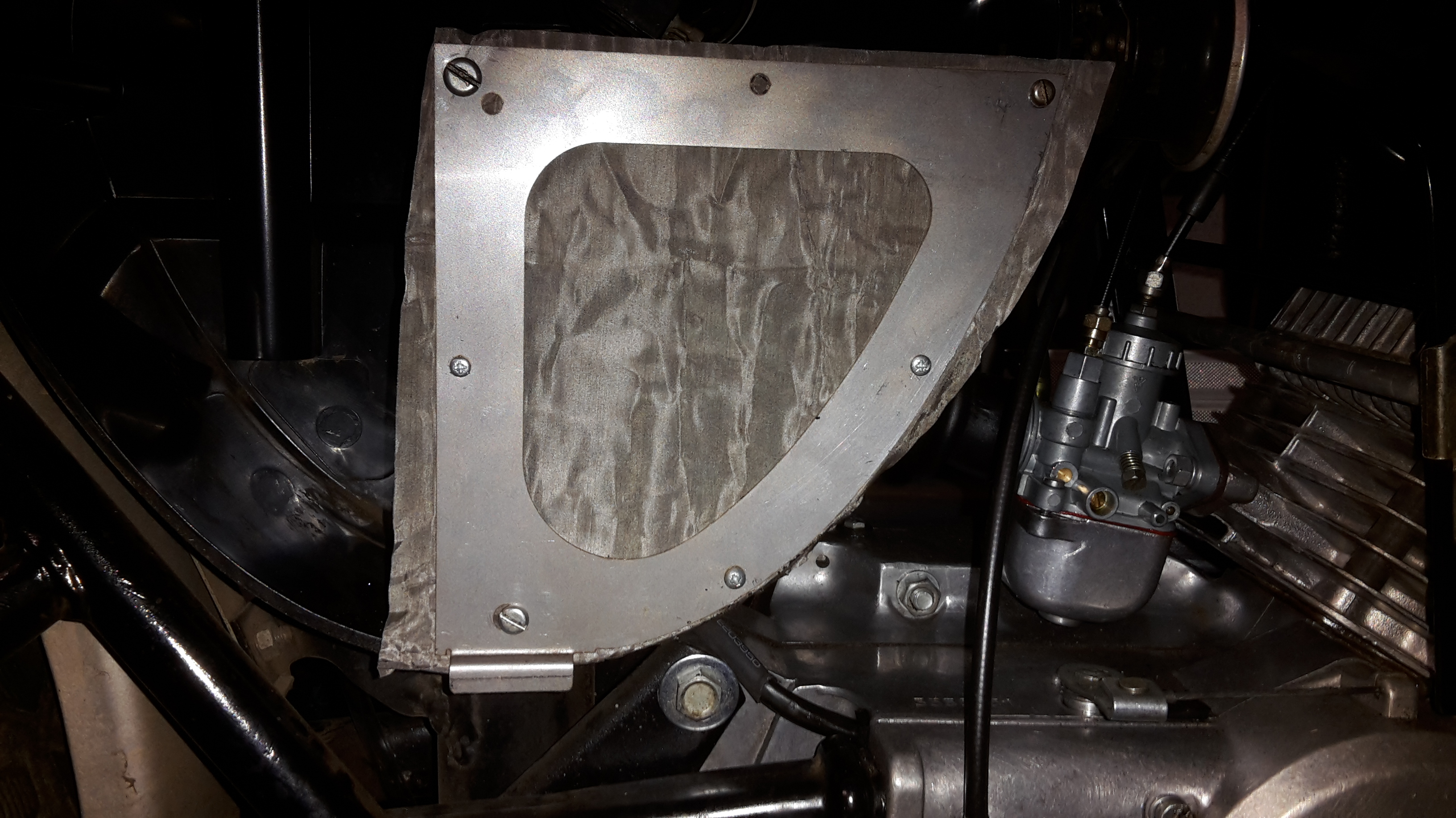

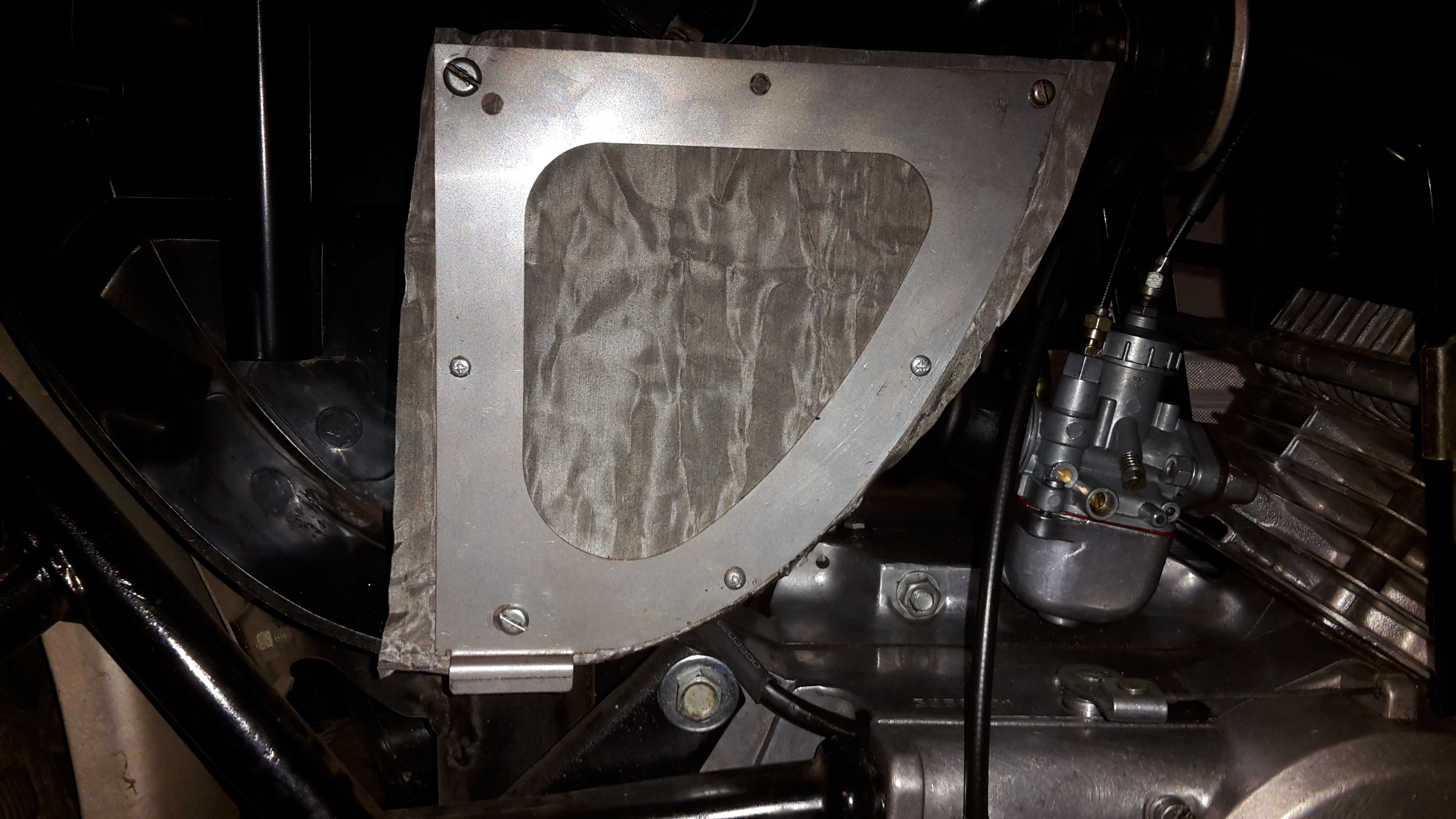

    was VIEL wichtiger ist als ein geölter luftfilter. Das filterblech muss ausgebaut werden. dann muss der bereich des luftfilterkastens hinter dem blech und das blech selber gründlich mit bremsenreiniger und druckluft gereinigt werden. dann muss das blech mit silikon oder einer entsprechend angefertigten dichtung wieder angebaut werden. dabei müssen die plaste schweißbutzen entfernt und an deren stelle passende schrauben eingedreht werden (mit 2-2,5mm bohrer vorbohren).
    zwischen filterblech und filterpatrone sollte auch eine passende dichtung eingebaut werden. nach dem einbau des filters und des haltebügels sollten die löcher, in die der haltebügel eingehangen wird, mit silikon verschlossen werden.
    nur so wird das ganze dicht. das ist ein bisschen eine fehlkonstruktion von simson. an allen ecken und enden kommt luft und dreck am filter vorbei. ich habe letzte woche wieder einen motor regeneriert. und hab mir natürlich auch den luftfilterkasten zur brust genommen. er war, wie erwartet, saudreckig hinter dem filterblech. streng genommen kann man sagen, dass die ganze motorüberholung für den arsch ist wenn man den luftfilterkasten nicht reinigt und abdichtet. wie JW schon gesagt hat.....der beste luftfilter nützt nix wenn der kasten dreckig und nicht dicht ist.
