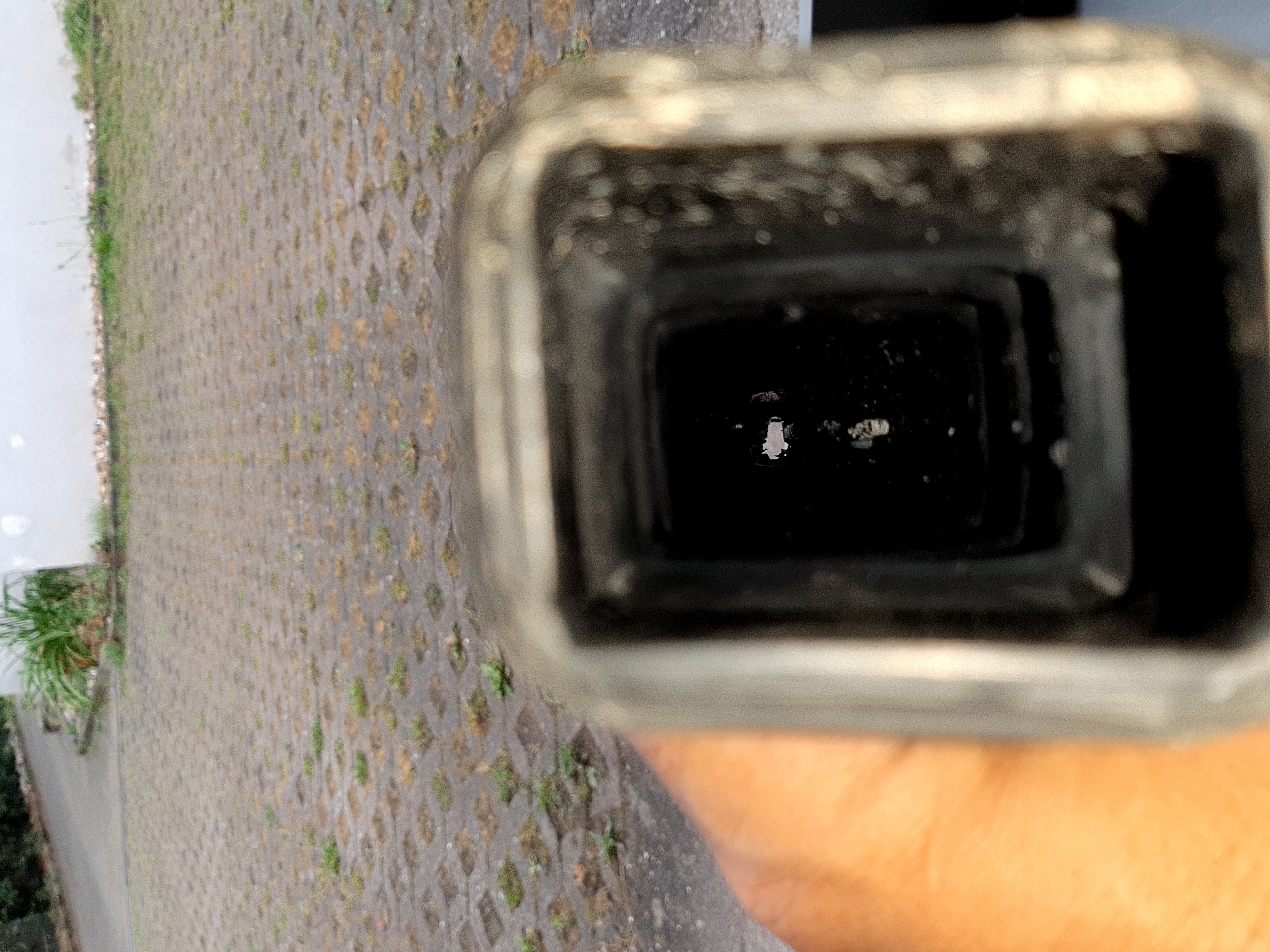

  • Kette ist normal gespannt also ca. 1-2 cm in der Höhe bewegbar... Spur mit dem Auge eingestellt, sah und sieht auch jetzt ok aus.
    Mich würde interessieren ob bei jedem Kettenschlauch dieser durchgängige Steg auf beiden Seiten ist?
    Würde gern ausschließen ob es andere Versionen gibt, bzw. ob ich Schrott gekauft habe ...
    Ursprünglich dachte ich ja das so ein Kettenschlauch komplett ohne inneren Steg oder Gussgrate verkauft wird....

  • Ich kenne die Schläuche nur mit dem Steg. Der soll ja die Kette führen und glaube auch das es beim oberen Kettenschlauch gleichzeitig verhindert, dass die Kette sich durch den Schlauch reibt um dann dem Schwingenauge Hallo zu sagen
