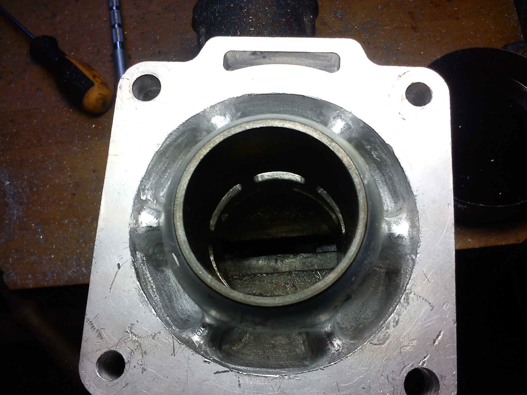

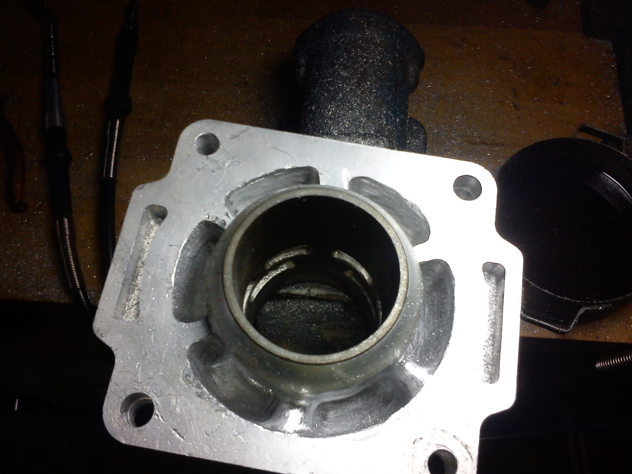

  • Mir ist nur bekannt, dass dieser Zylinder umlaufende Spül- und Auslasskanäle hat.
    Der Björn Enke hatte das mal gebaut und beim Tunerbattle vorgestellt.
    Es gab kleinere Schwierigkeiten, weil der Wasserkreislauf undicht war.
    Es war auch alles sehr zahm gestaltet- mit 2 AOA Auspuffen. Ansonsten funktionierte das so schon. Nur wie effizient und ob der Aufwand in Relation zum Nutzen stand, weiß ich leider nicht.

  • Wenn du Facebook hast schau mal bei Enketuning, da sind Bilder drin, ist aber schon ne weile her.

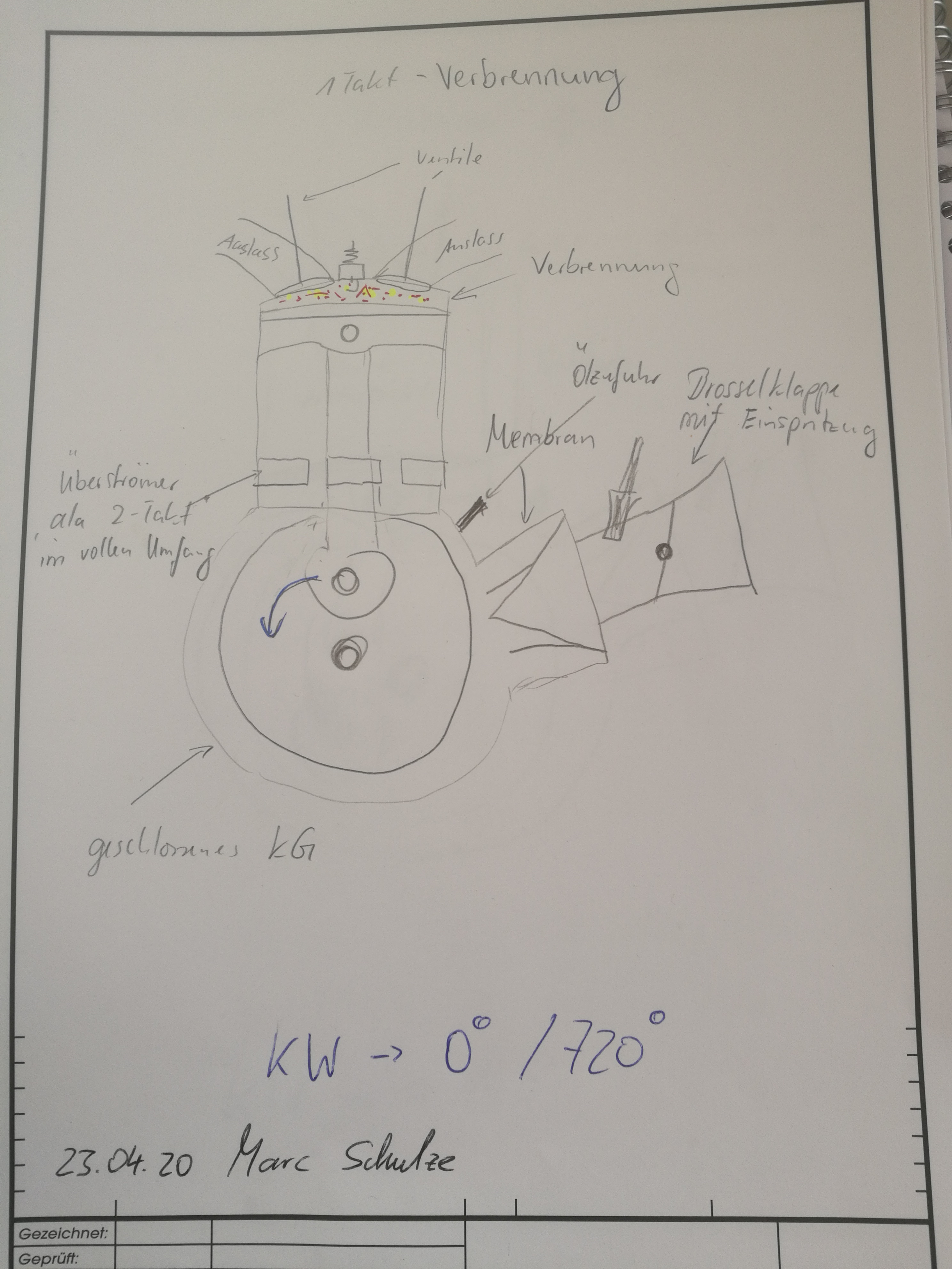

  • Ich war unlängst bei nem Tuner der sowas auf dem Prüfstand stehen hatte. Da wird wohl schon länger dran optimiert.

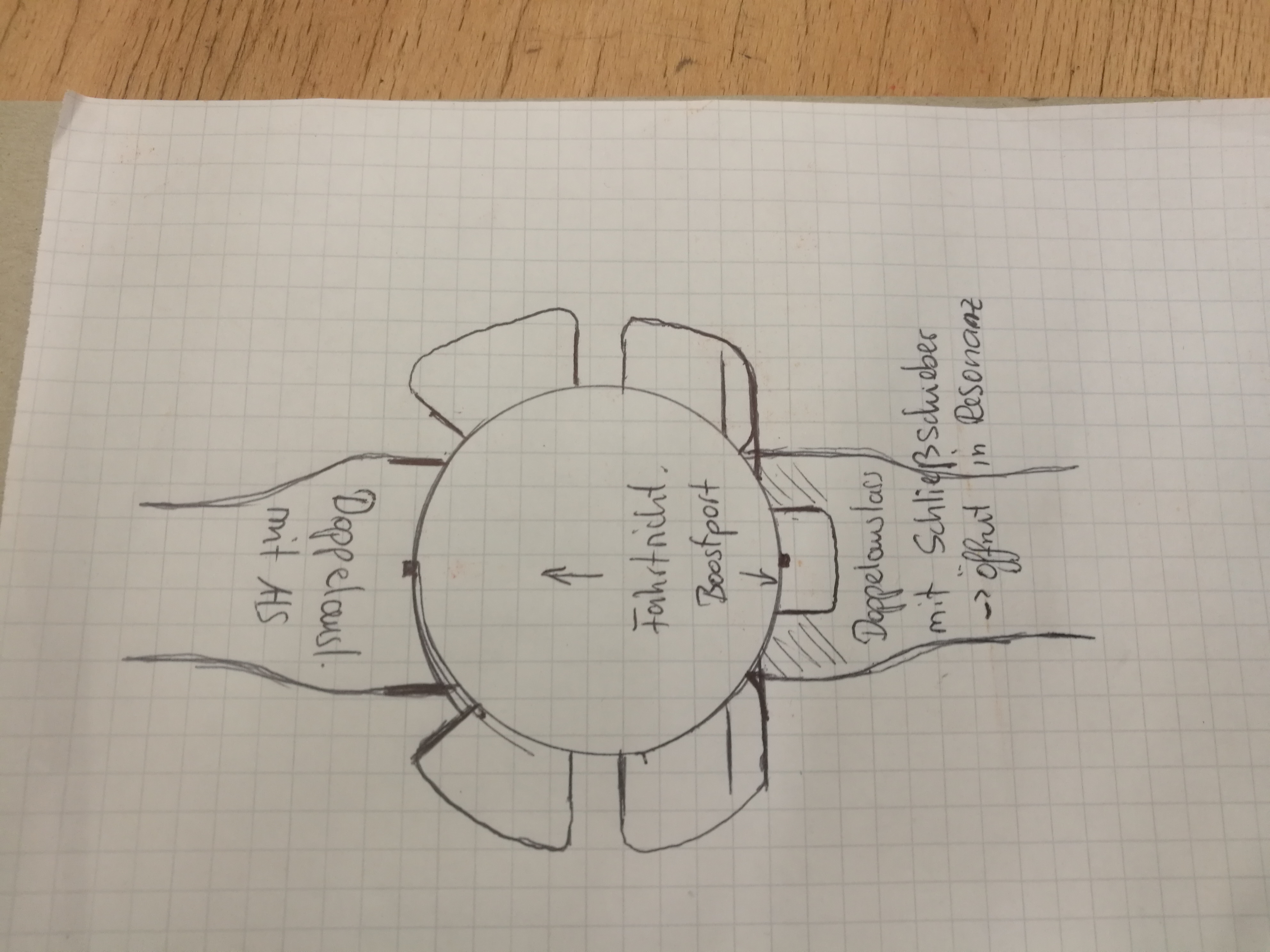

    Das System hat wie oben schon erwähnt umlaufende Überströmer und Auslasskanäle. Letzteres mündet in zwei gegenüberliegende Auspuffanlagen.
    Die Zeitquerschnitte sind dadurch maximiert, weshalb das Geschoss bis in höchste Drehzahlen eine hohe Füllung hat.

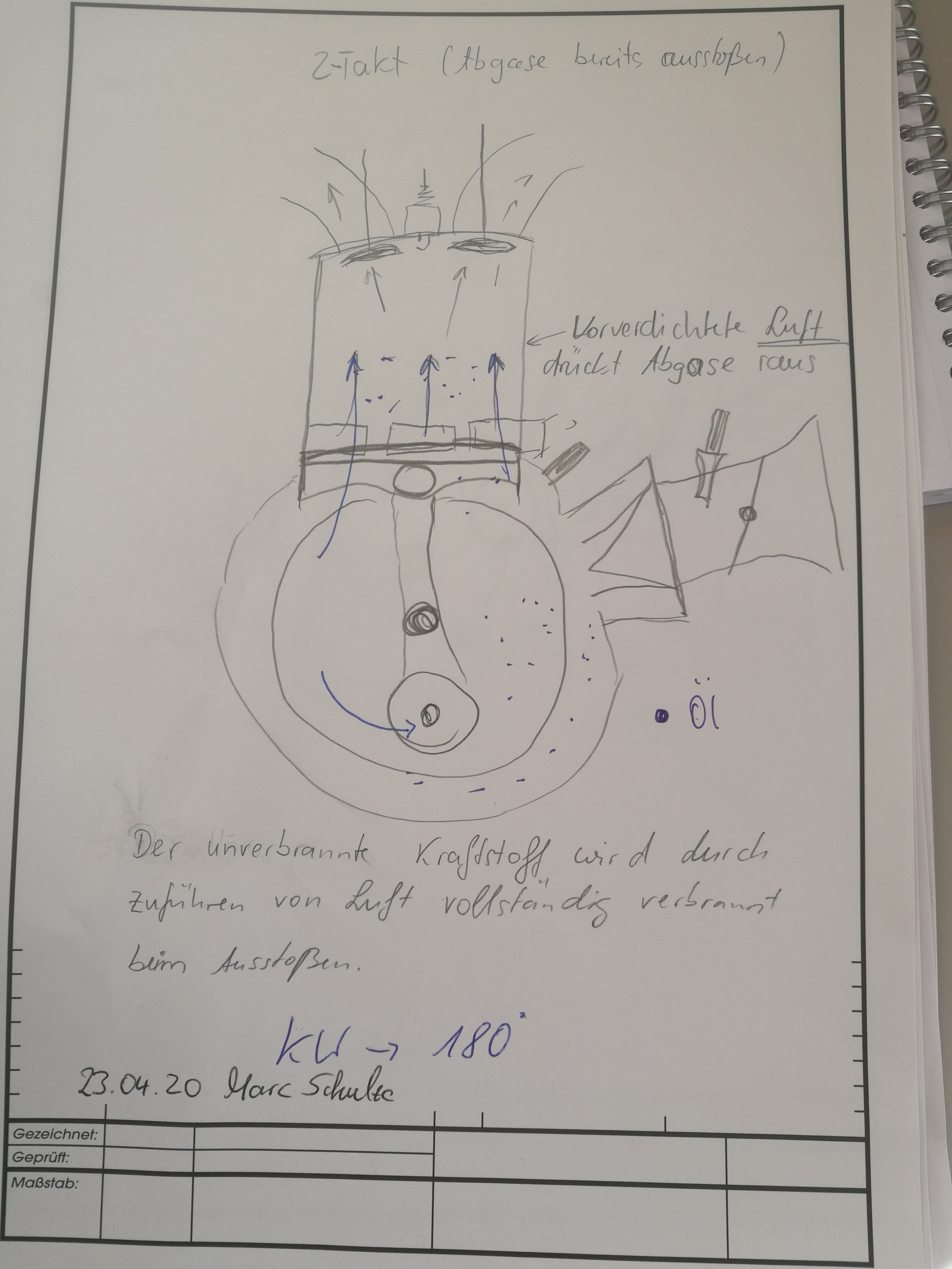

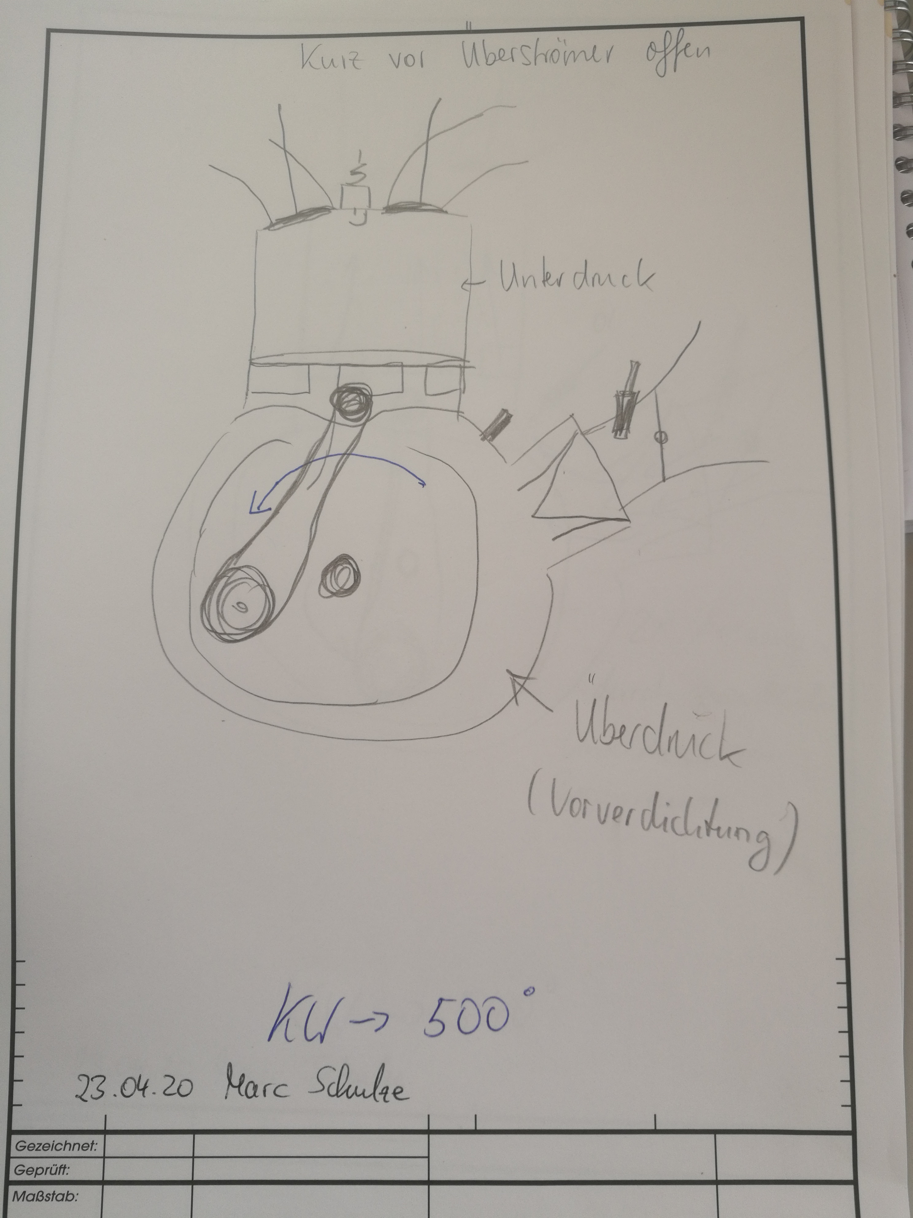

    ich glaube frits overmars hat mal gesagt, dass die fos spülung noch? nicht funktioniert weil das mit der symmetrie des frischgas "turmes" im zylinder nicht hinhaut. also das war zumindest seine vermutung. wahrscheinlich zu viele spülverluste. ich hoffe, dass ich da jetzt nichts falsches erzähle. es ist schon ne weile her als ich das gelesen habe.
  • Vielleicht wäre ein Auspuff mit variabler Krümmerlänge hilfreich ? Früher am Bootsmotor von Beckhusen und aus früheren Tagen am Battlemoped von Herrn Schmidt...😊
