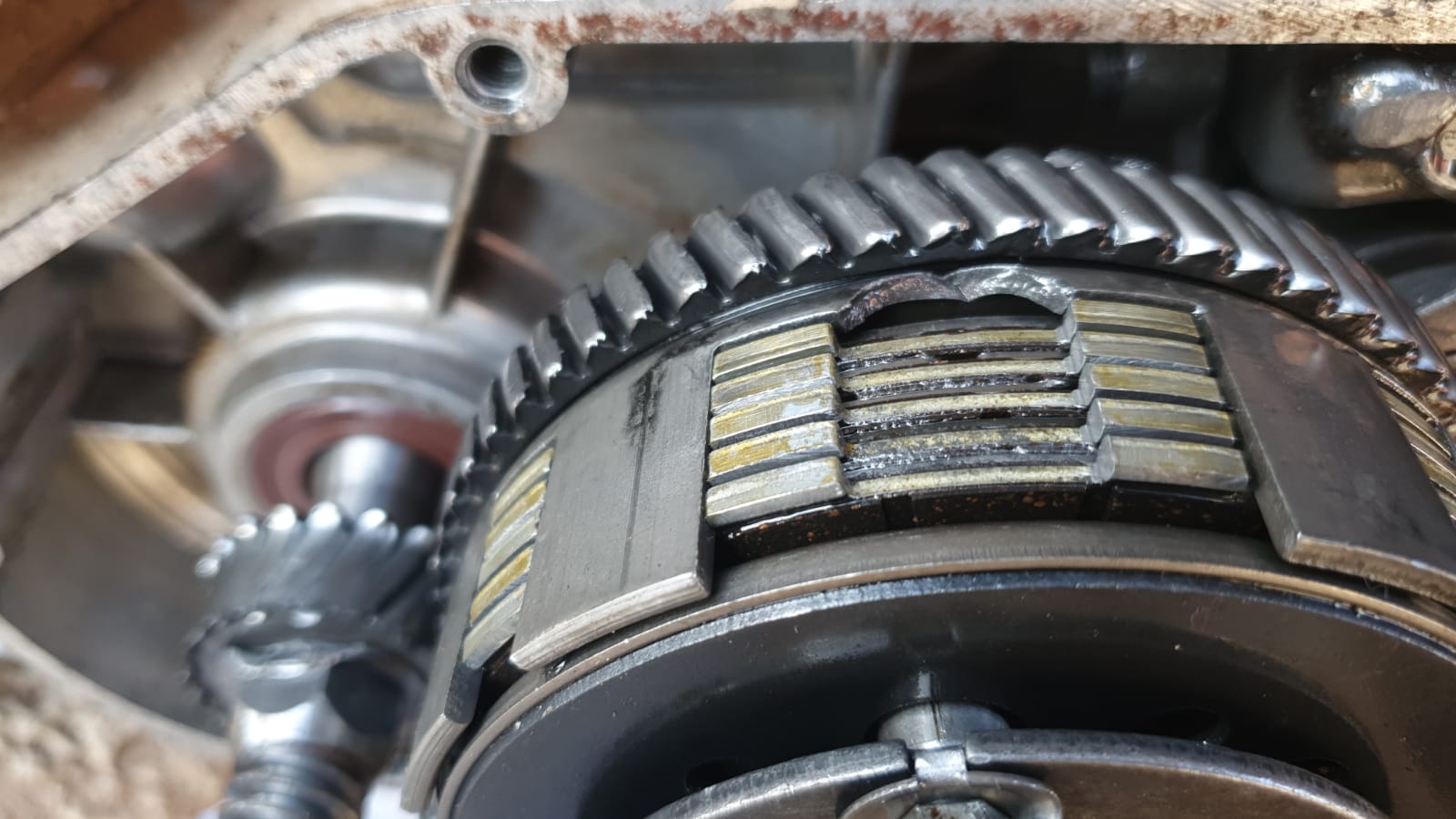

  • Hab ihn aktuell bei mir am 85er verbaut mit 8ps ca
    Bin mir noch nicht 100% sicher aber beim abtouren mit gezogener Kupplung macht der Primär Geräusche und klappert ein wenig.
    Ansonsten bei Last nicht zu hören und schön unauffällig.
    Bin aber jetzt am Wochenende die ersten 150km damit gefahren erst

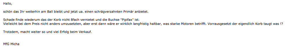

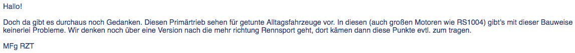

  • Hatte mit RZT Mitte Mai dazu kurzen Mail-Kontakt. Da ich der "Schnullibuchse" und der 4fach Vernietung nicht wirklich traue...
    Dann wurde mir mitgeteilt das auch eine Nadellagerung und 8fach Vernietung geplant ist.

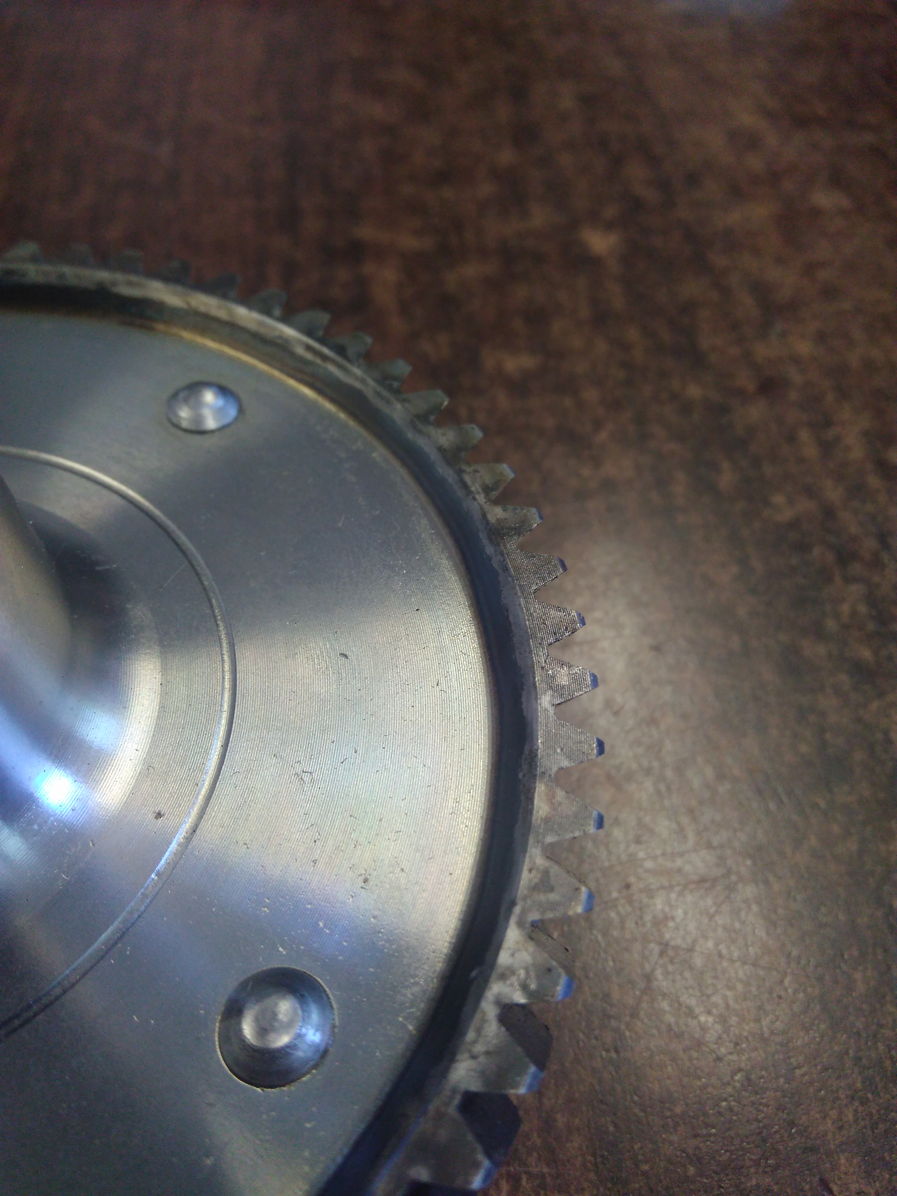

  • Unterschiedliche Härtegrade sehe ich beim Primärantrieb auch nicht als kritisch an. Das kleinere Ritzel sollte halt die höhere härte aufweisen.
    Auf jeden Fall ist der Primärantrieb von RZT 10x besser, als ein MZA Nachbau Primärantrieb. Beweise gibts unten auf dem Foto.
    Verbaut war der bei unserem 50ccm Crossmoped. Durchgehalten hat der ich glaube 1,5-2h und das rennen ging eigentlich 4h :mad:
    Franz
  • Eia, das ist ja auch weiche Kacke. Wer sowas vermarktet, dem müsst ich Absicht oder dummheit unterstellen.
