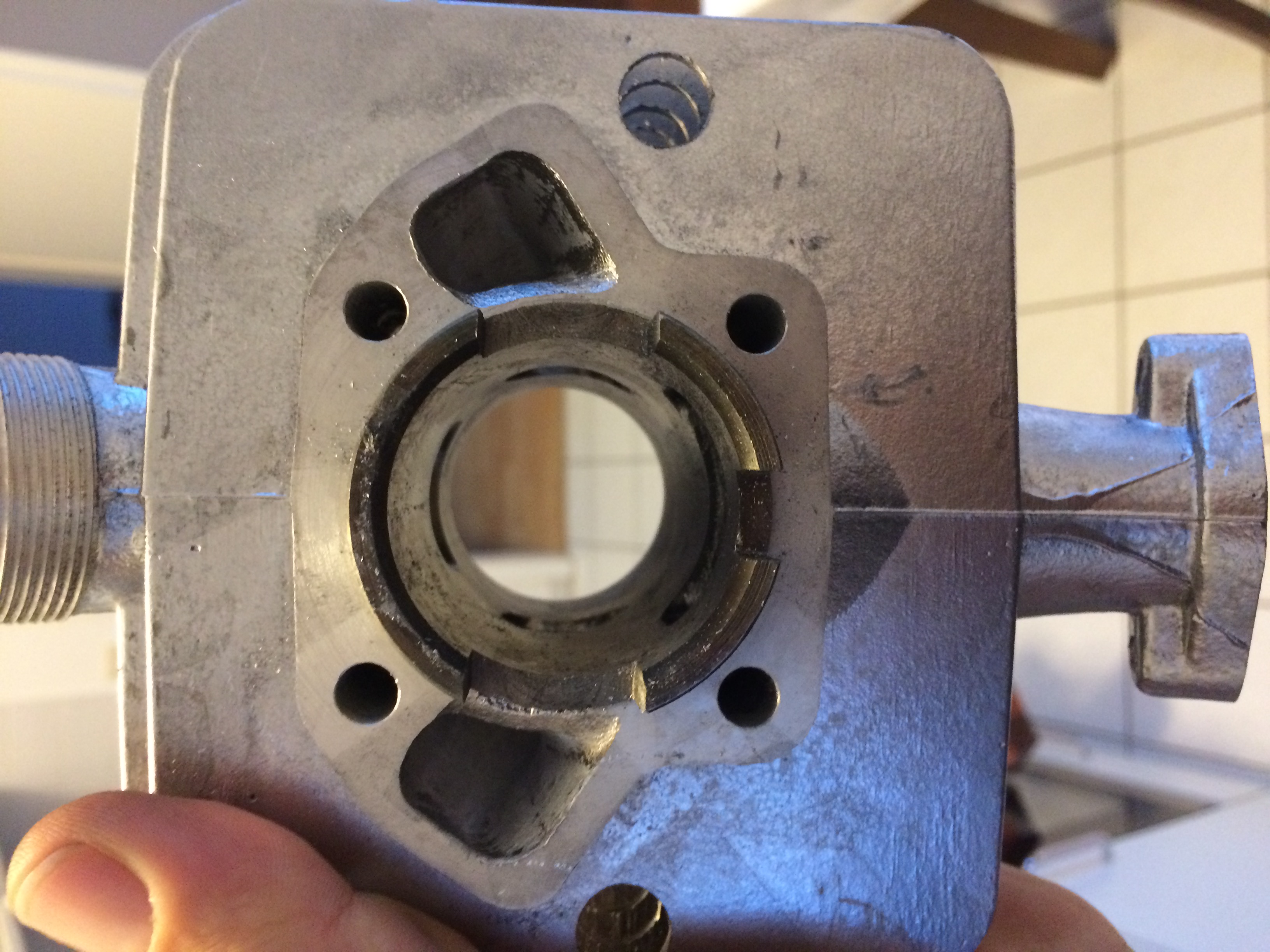

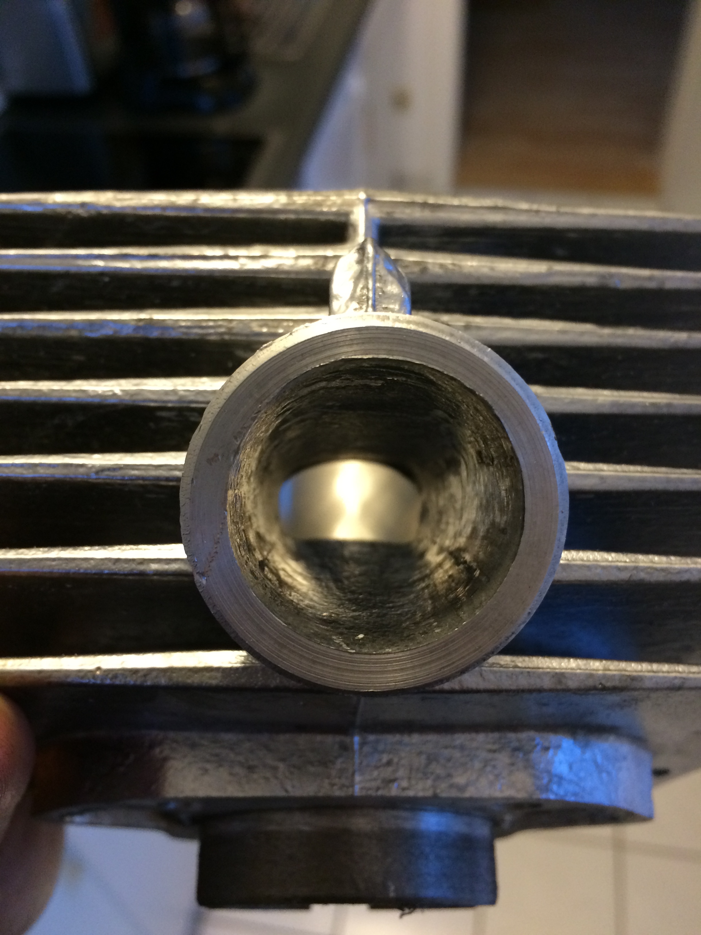

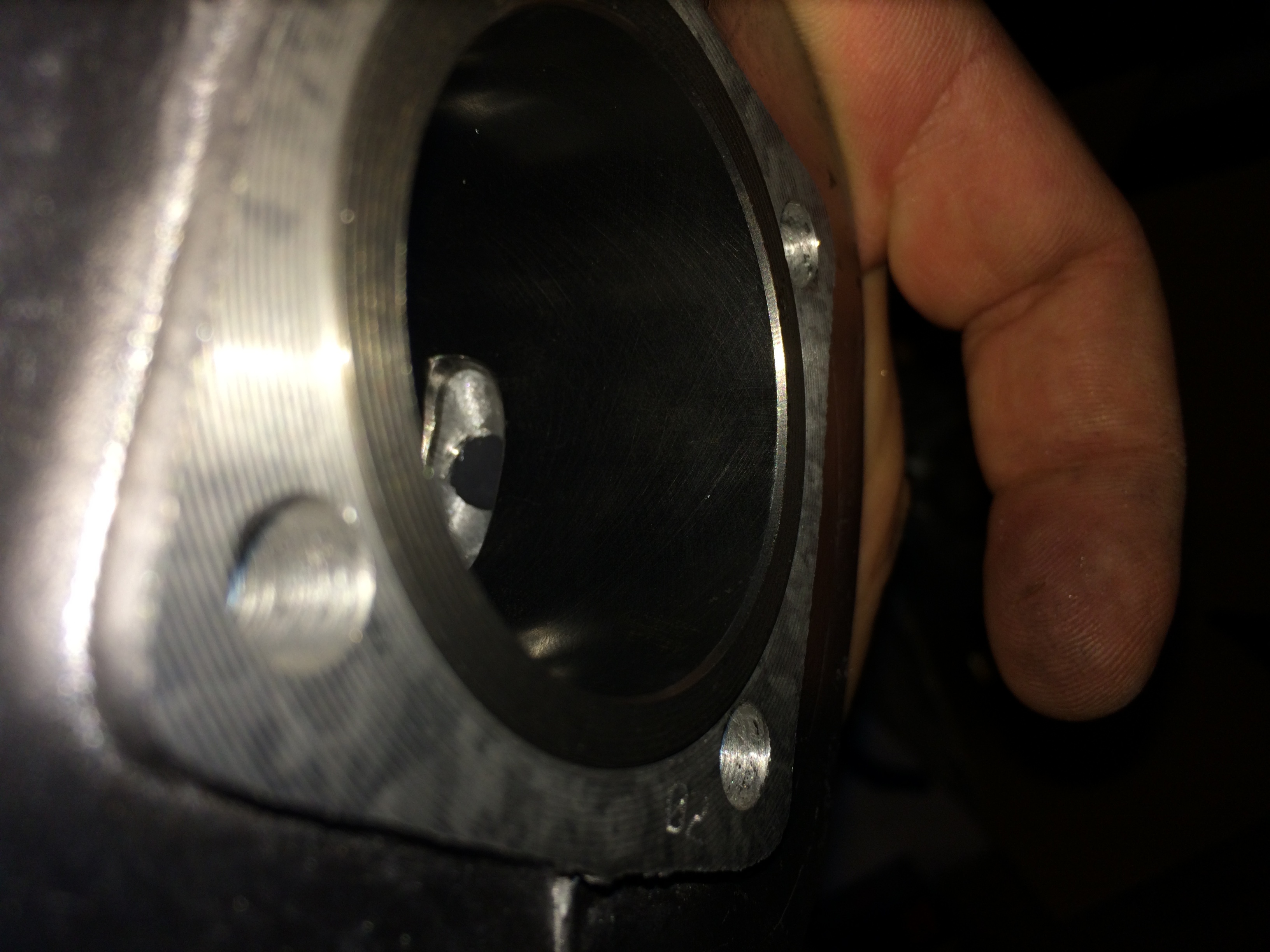

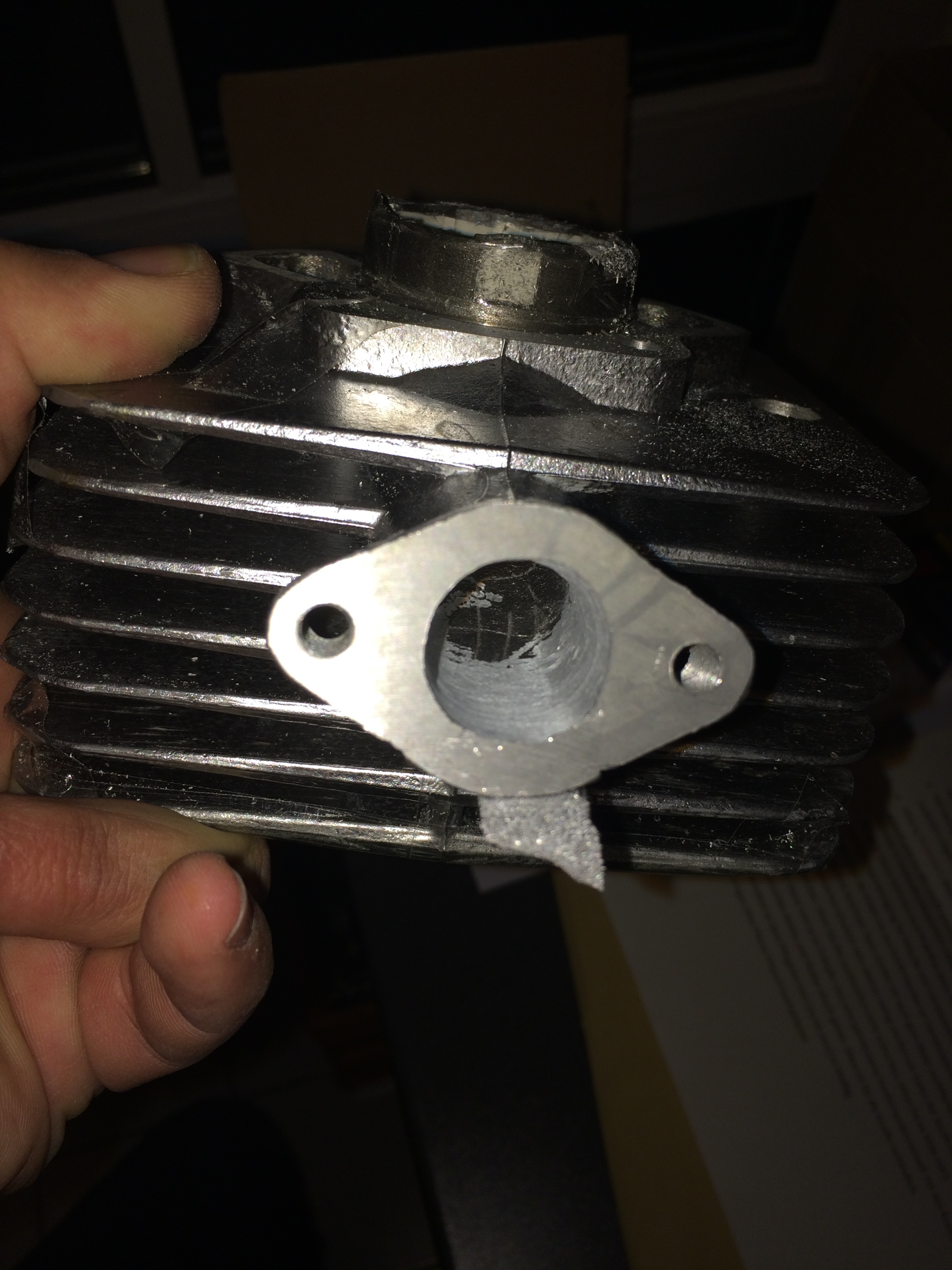

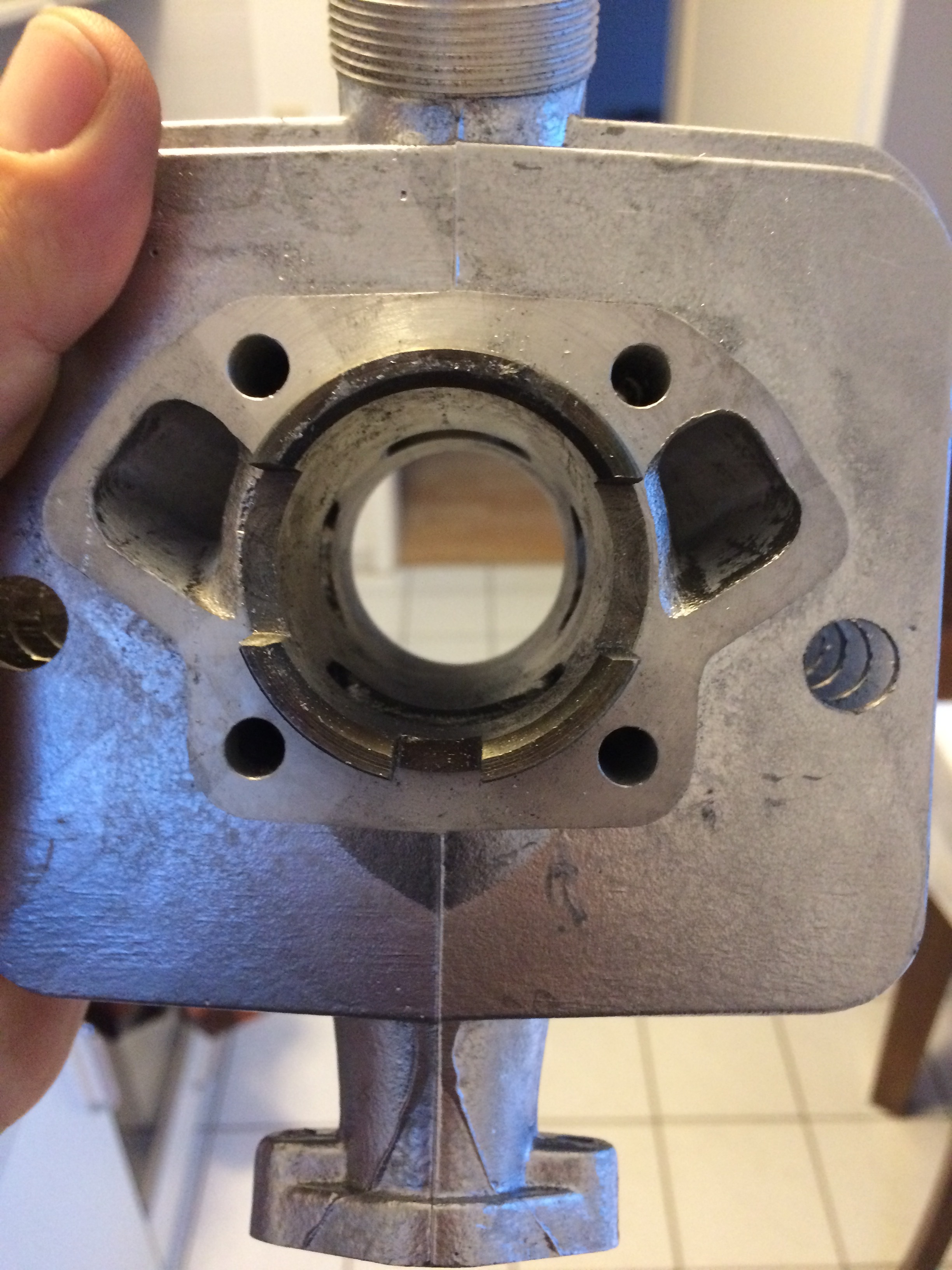

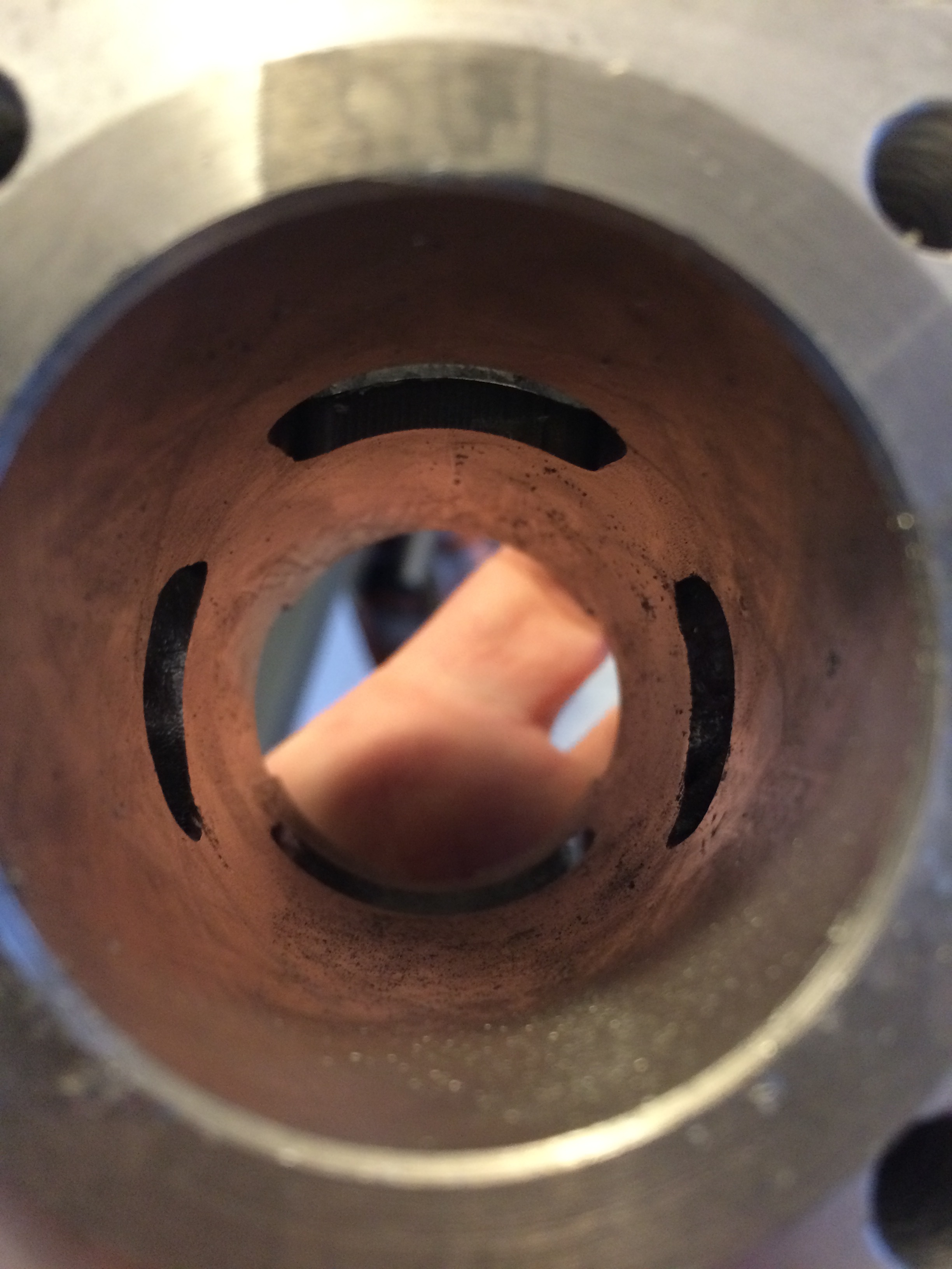

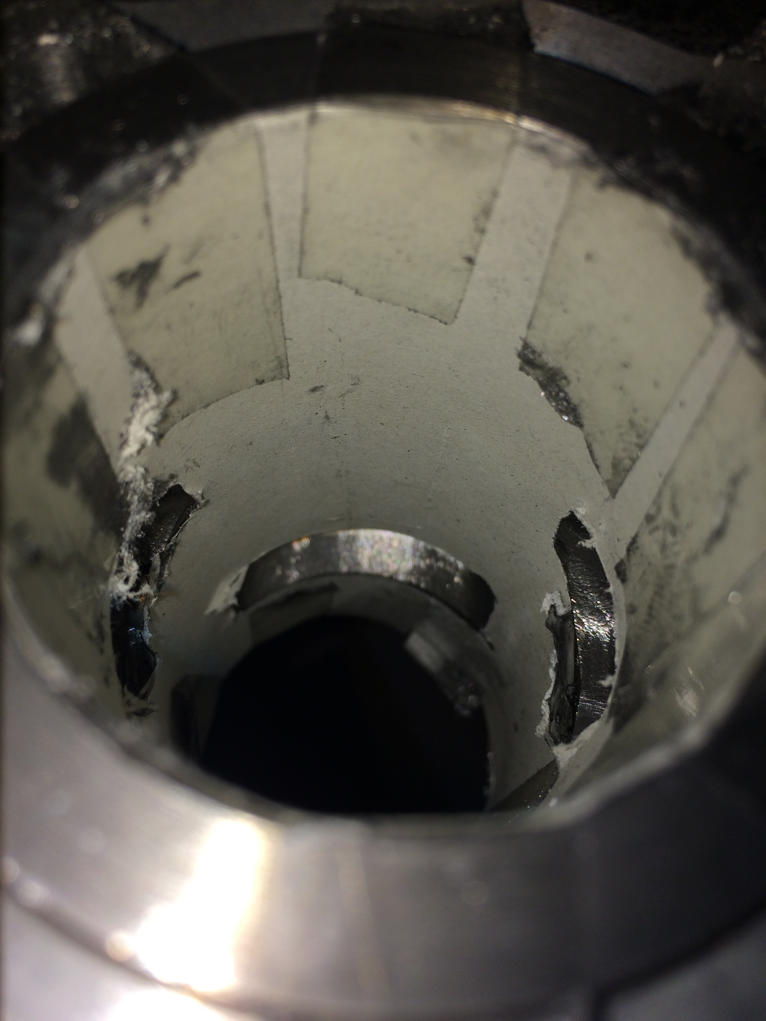

Hier mal nem richtiger Türstopper.

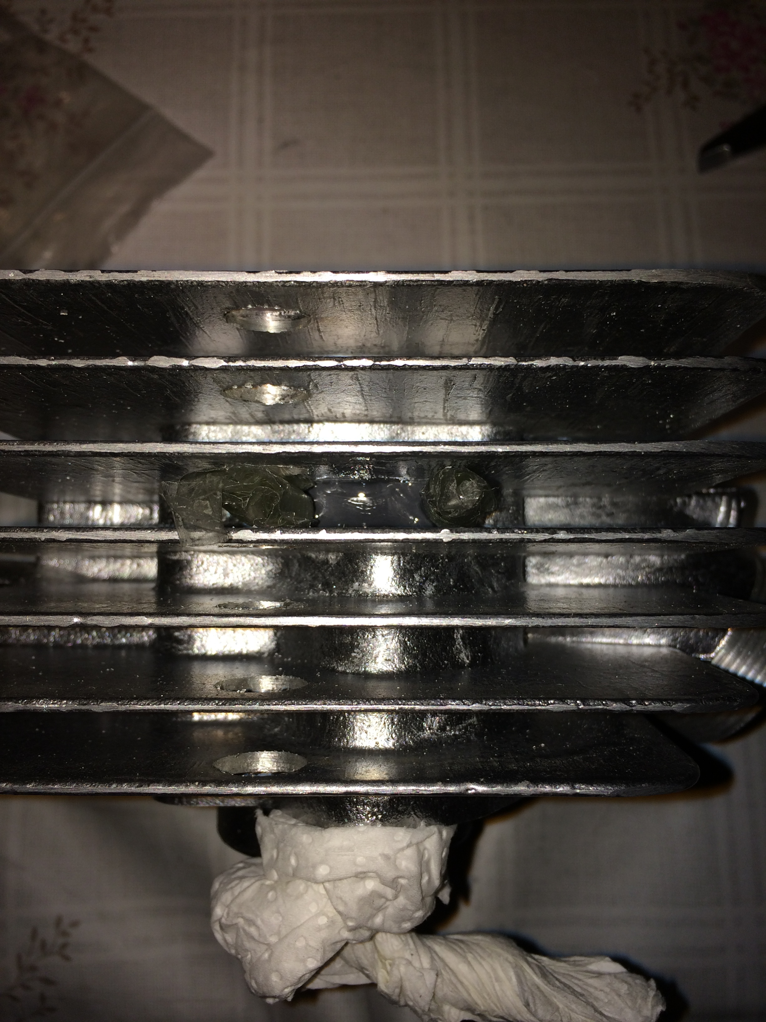

S50 Fehlgusszylinder zum Fräsen

So weiter gehts ich tu ihm was gutes er bekommt 145 120 165 . Der fährt roh bestimmt wie SR2

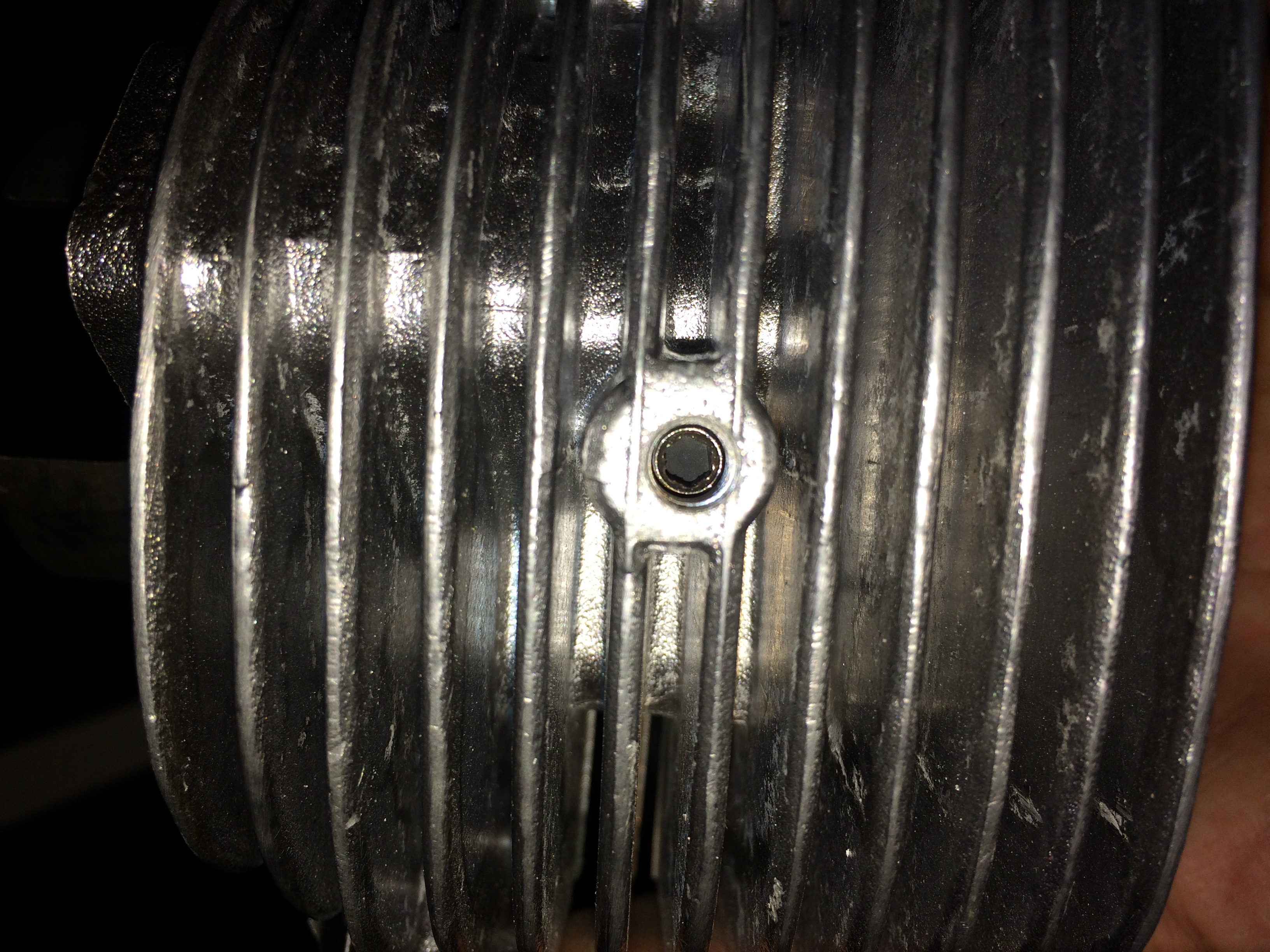

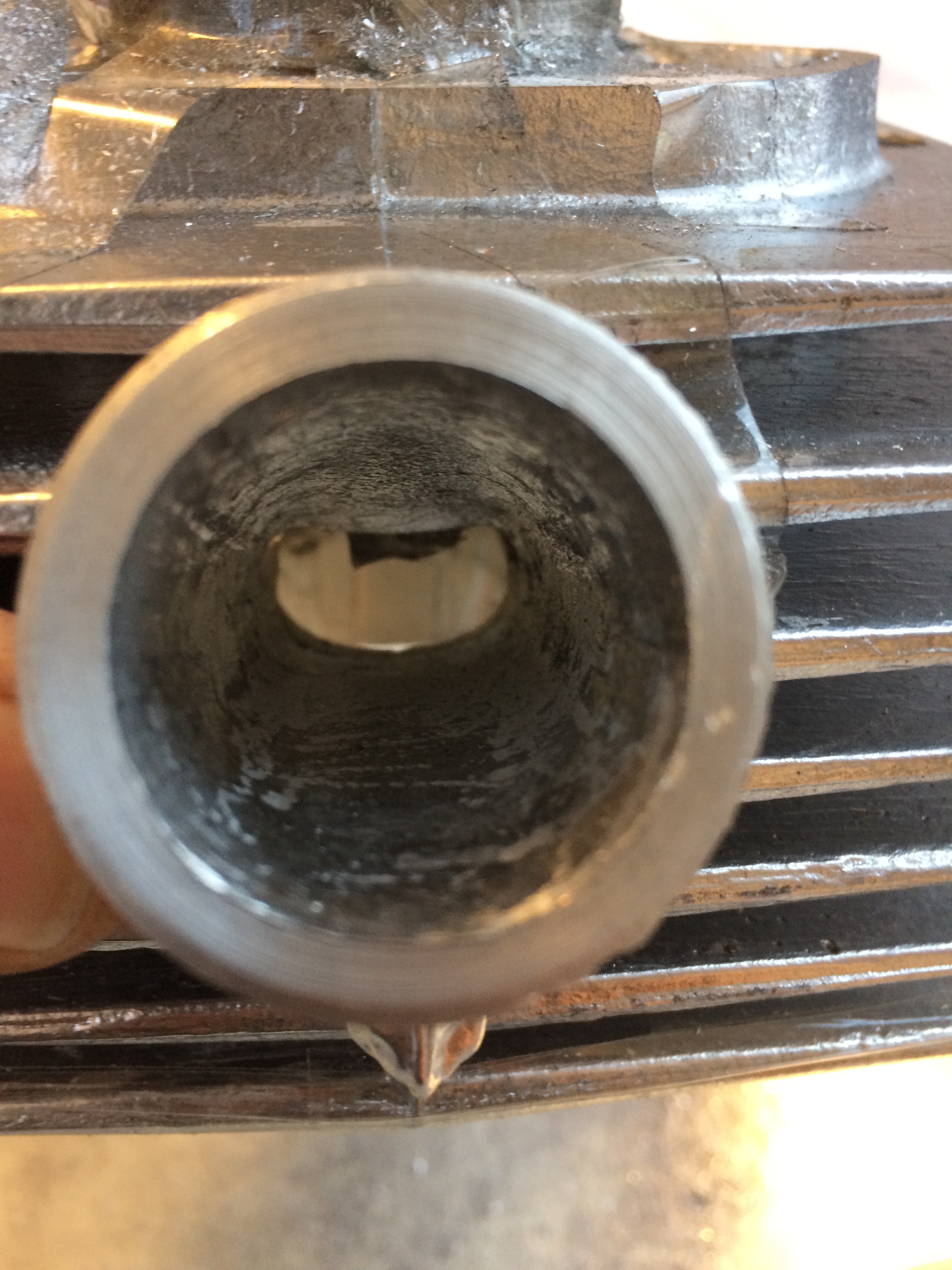

Der almot ist auch nicht besser die idioten bohren die Lüfterblech schraube fast in die Strömer, geht man da ran bricht man durch, madenschraube eingeklebt

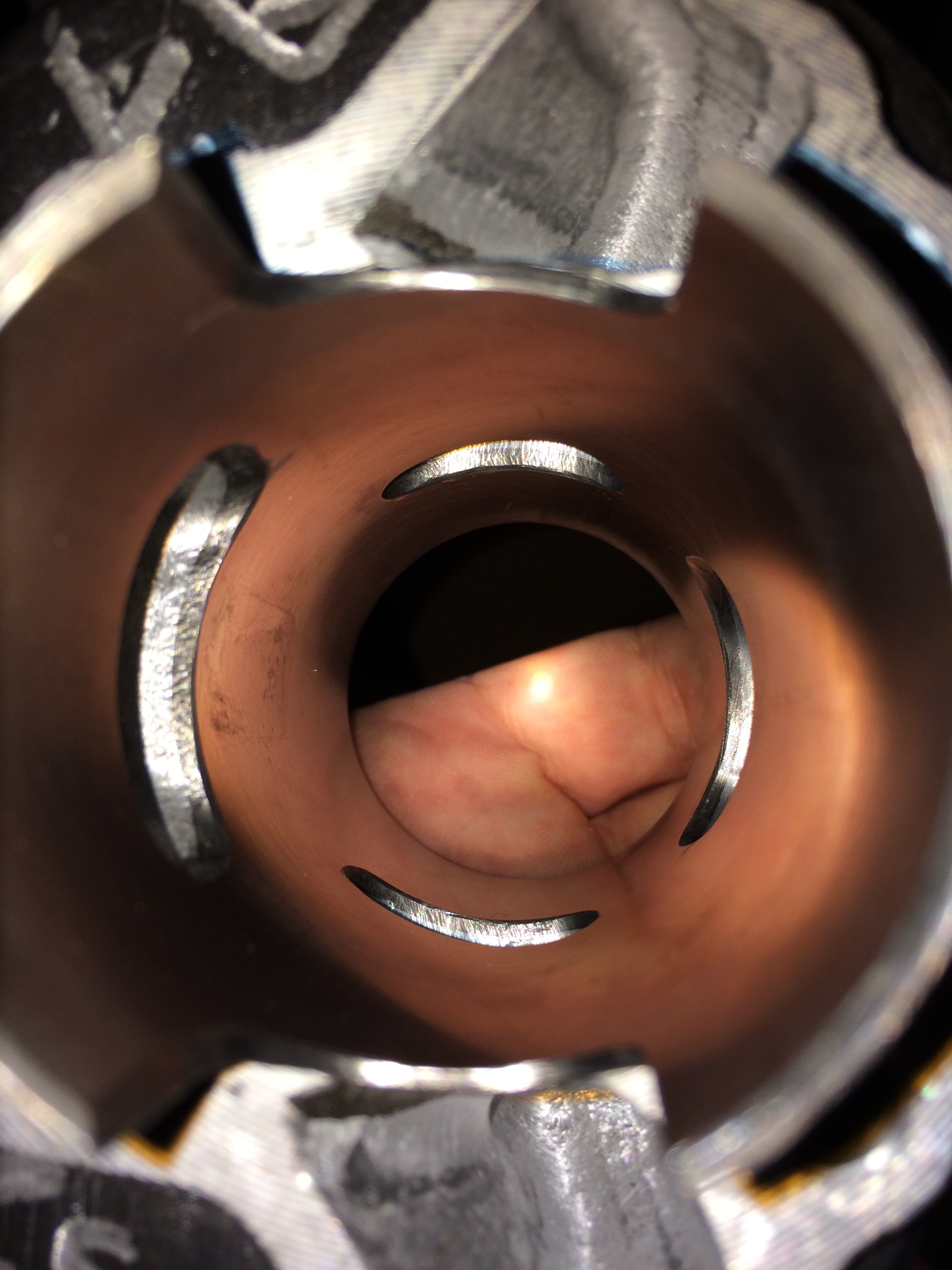

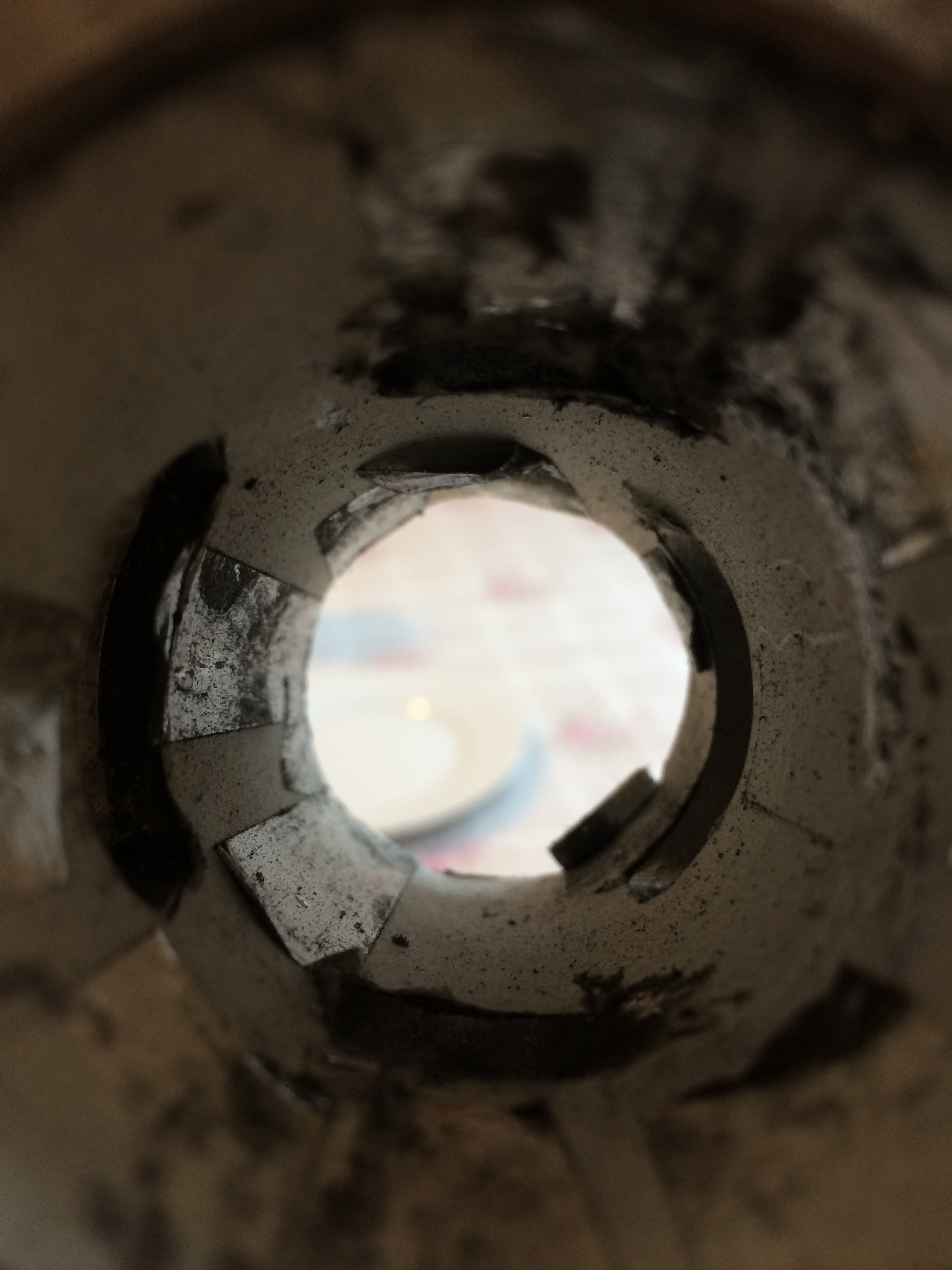

Wat isset denn nun für nen Zylinder gewesen?
Woher hast du ihn bezogen? -

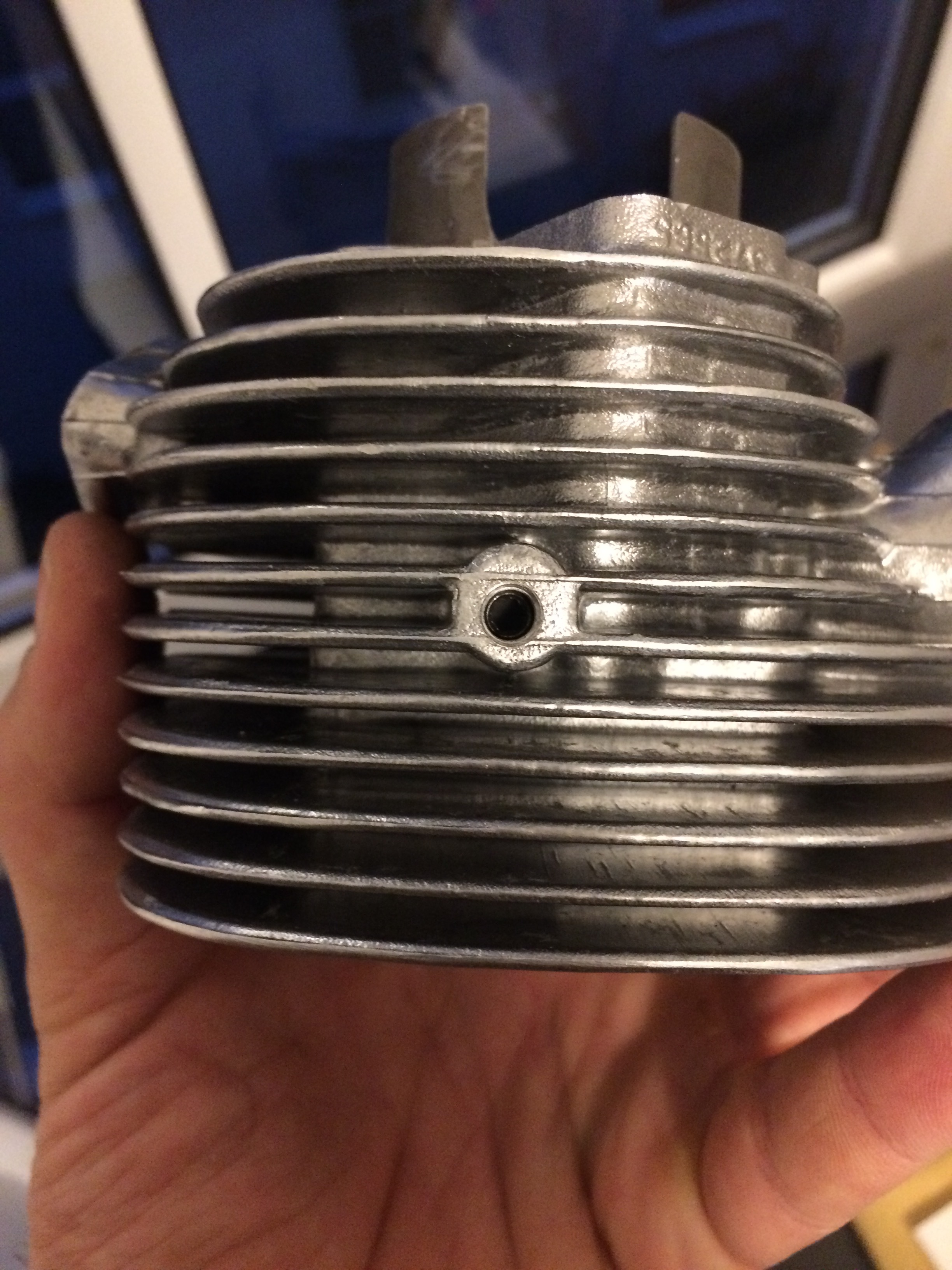

Das ist einer von sachsenmoped die gibts aber nicht mehr 😆

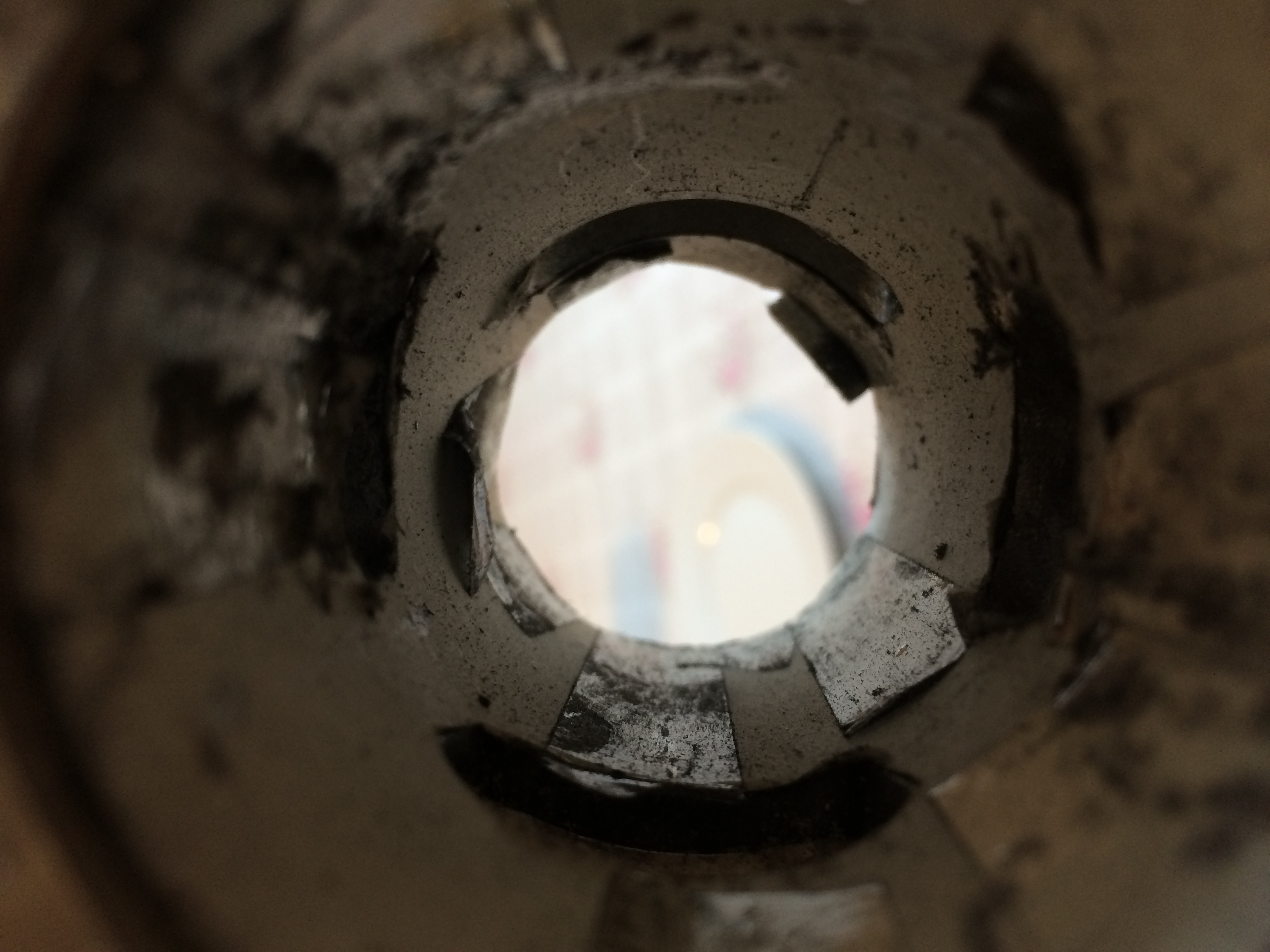

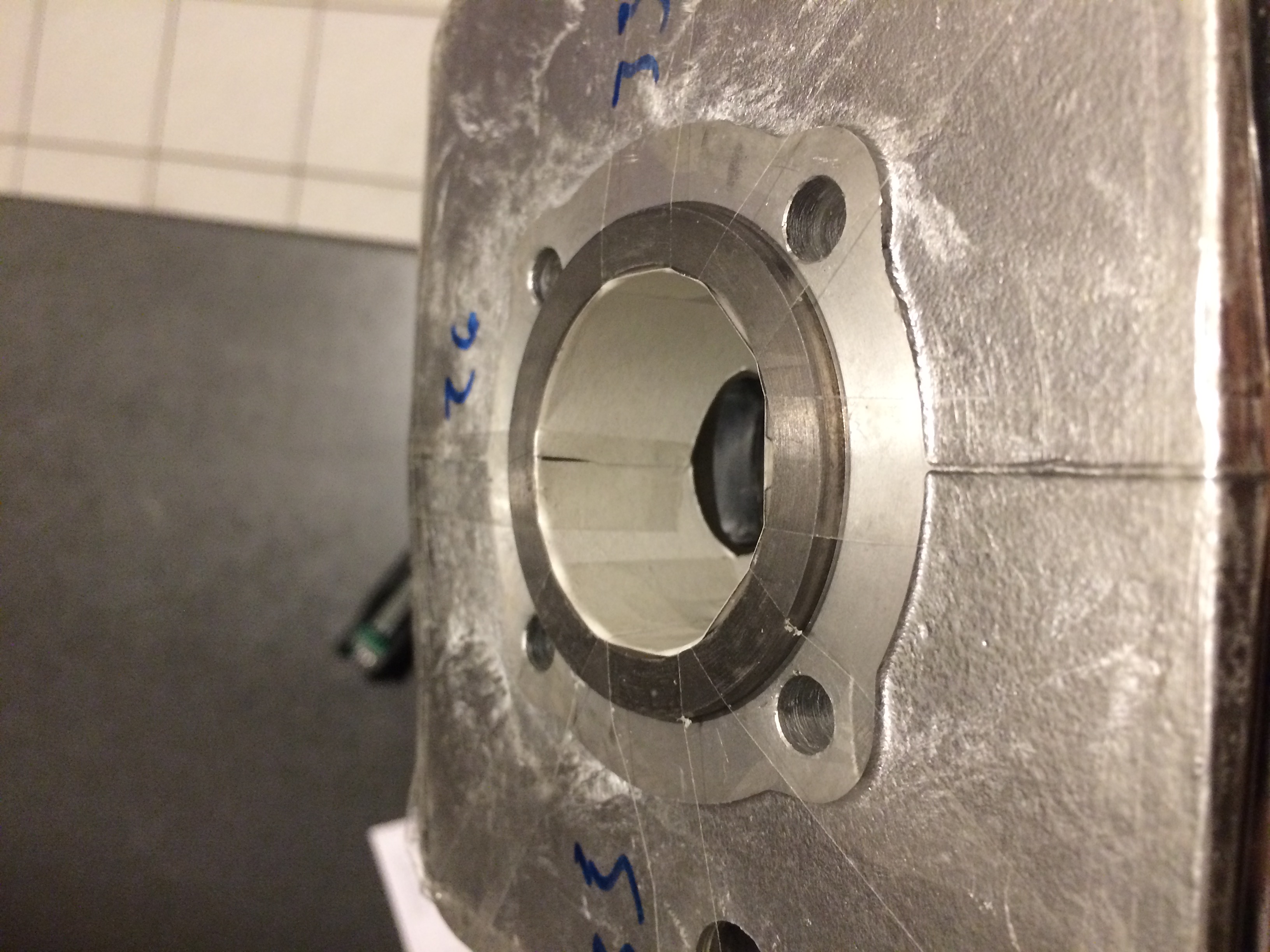

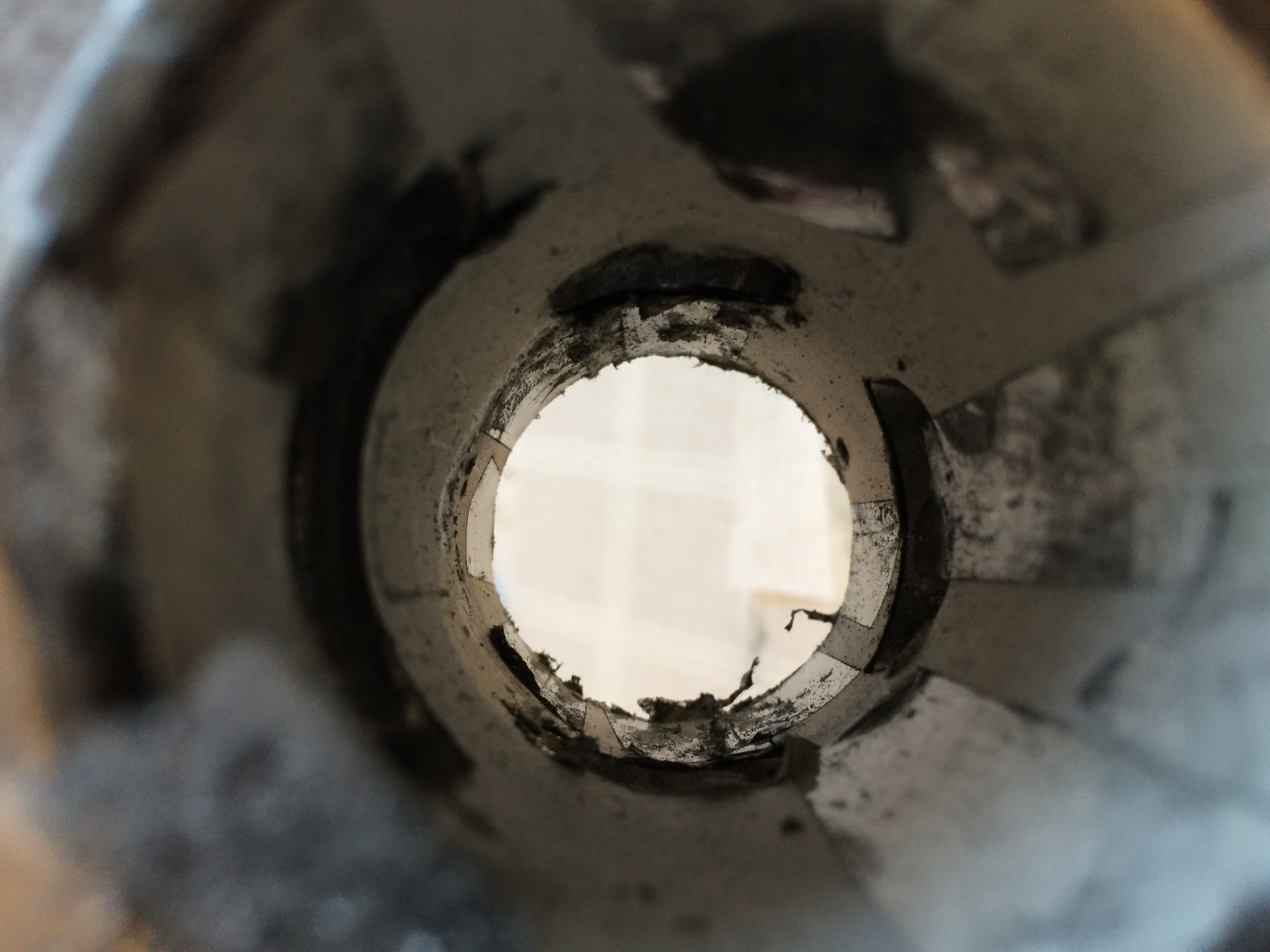

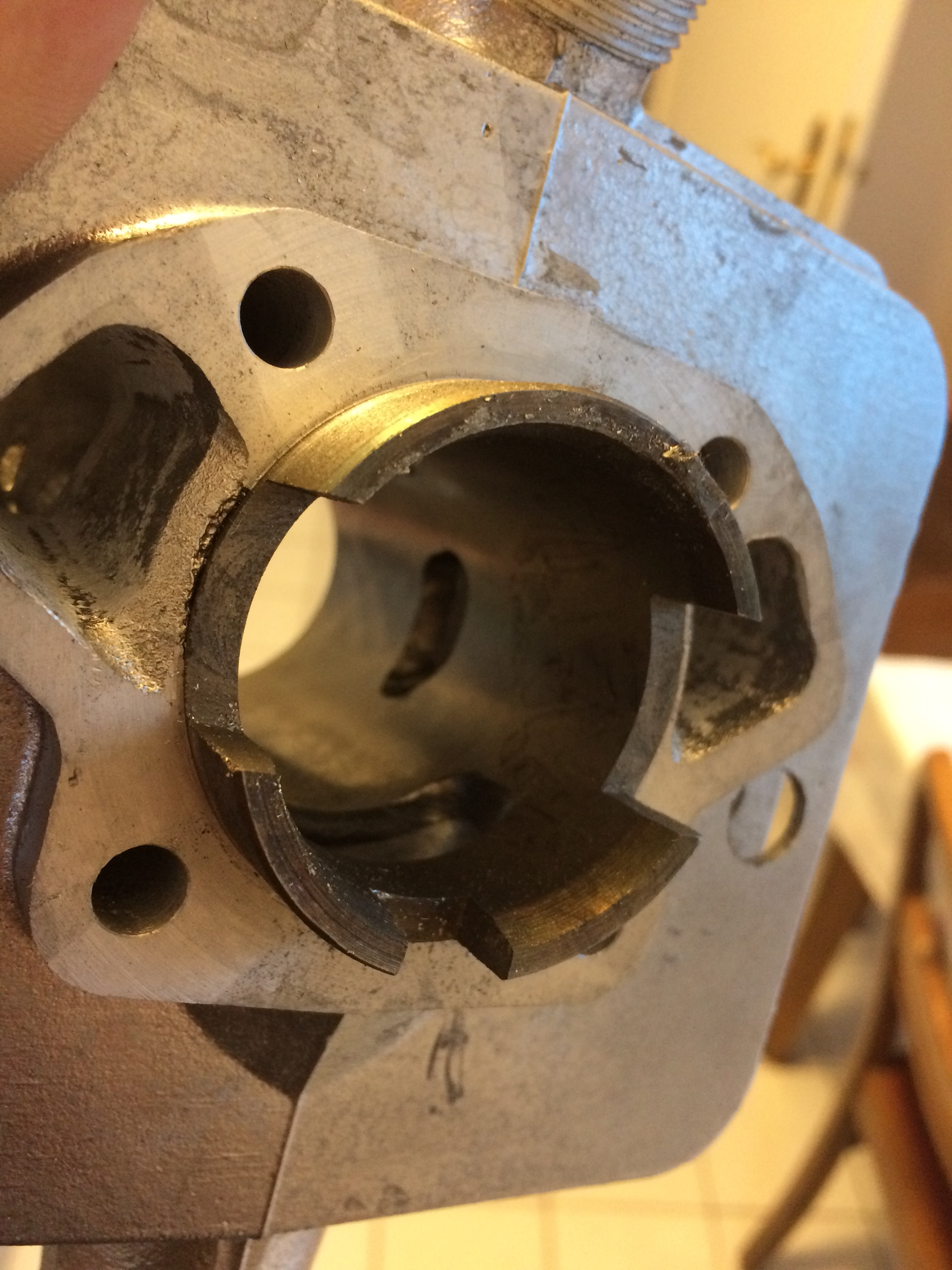

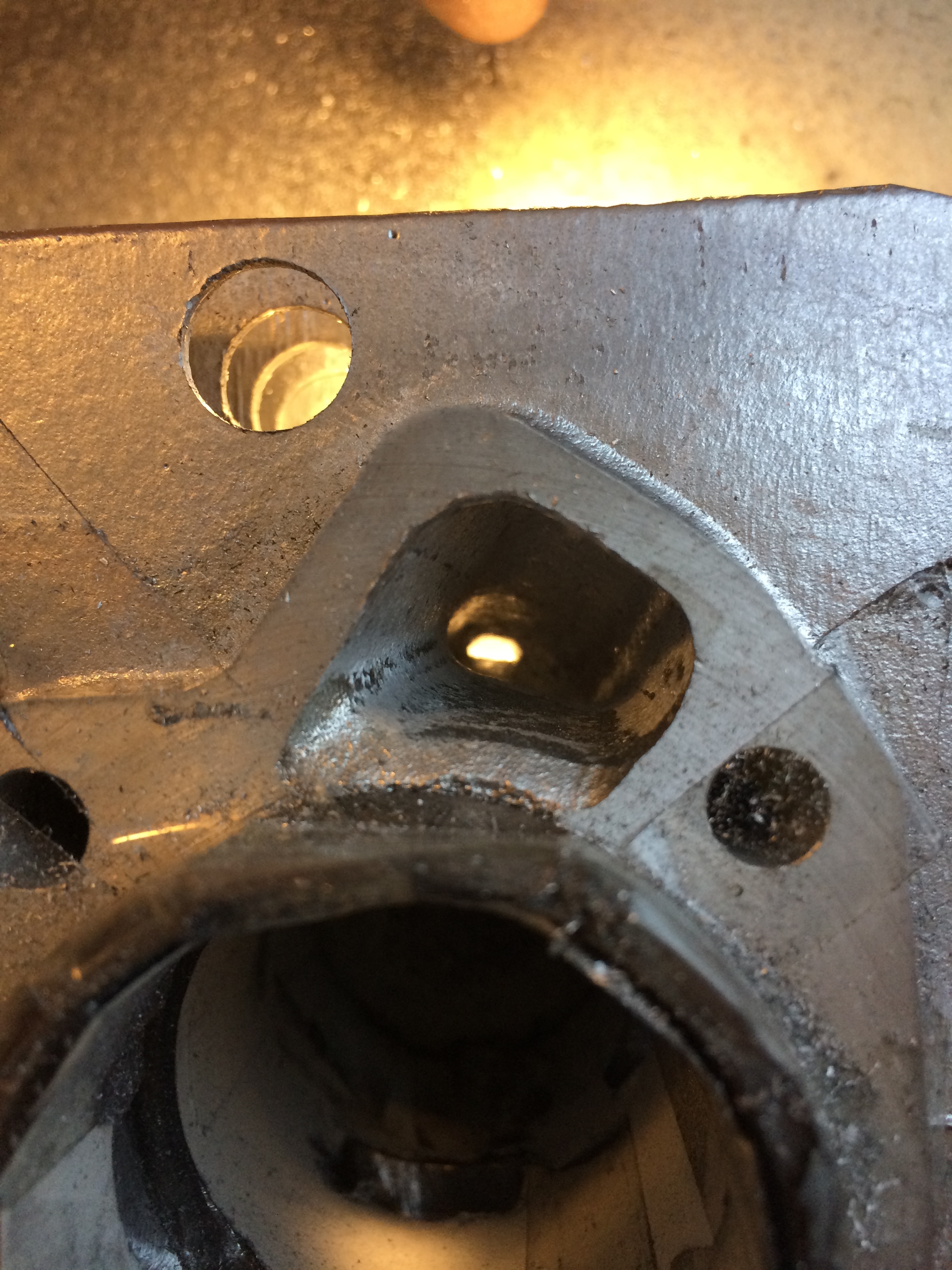

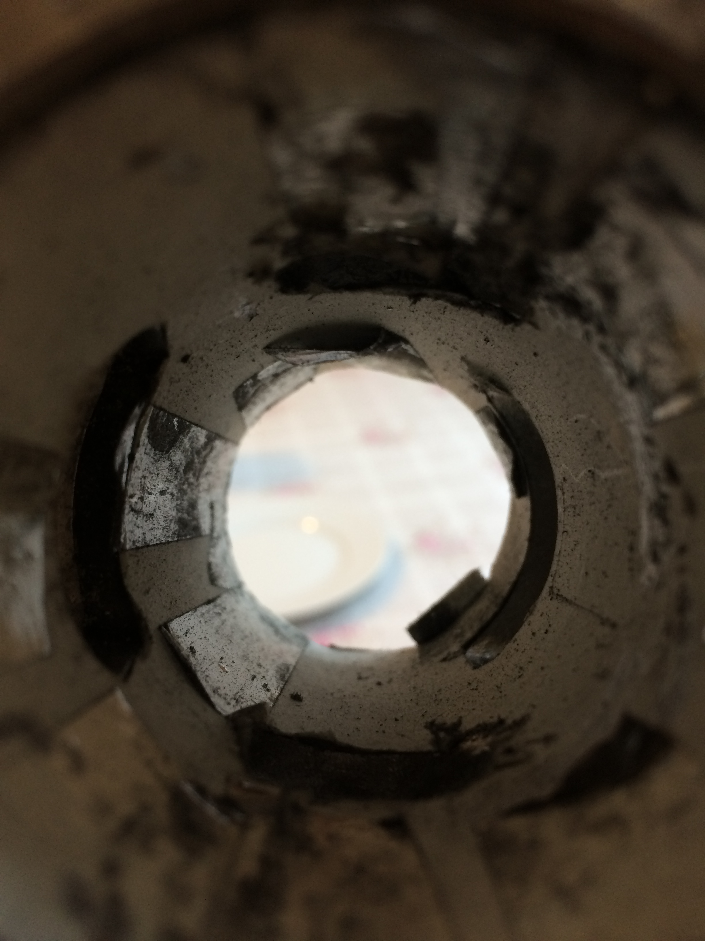

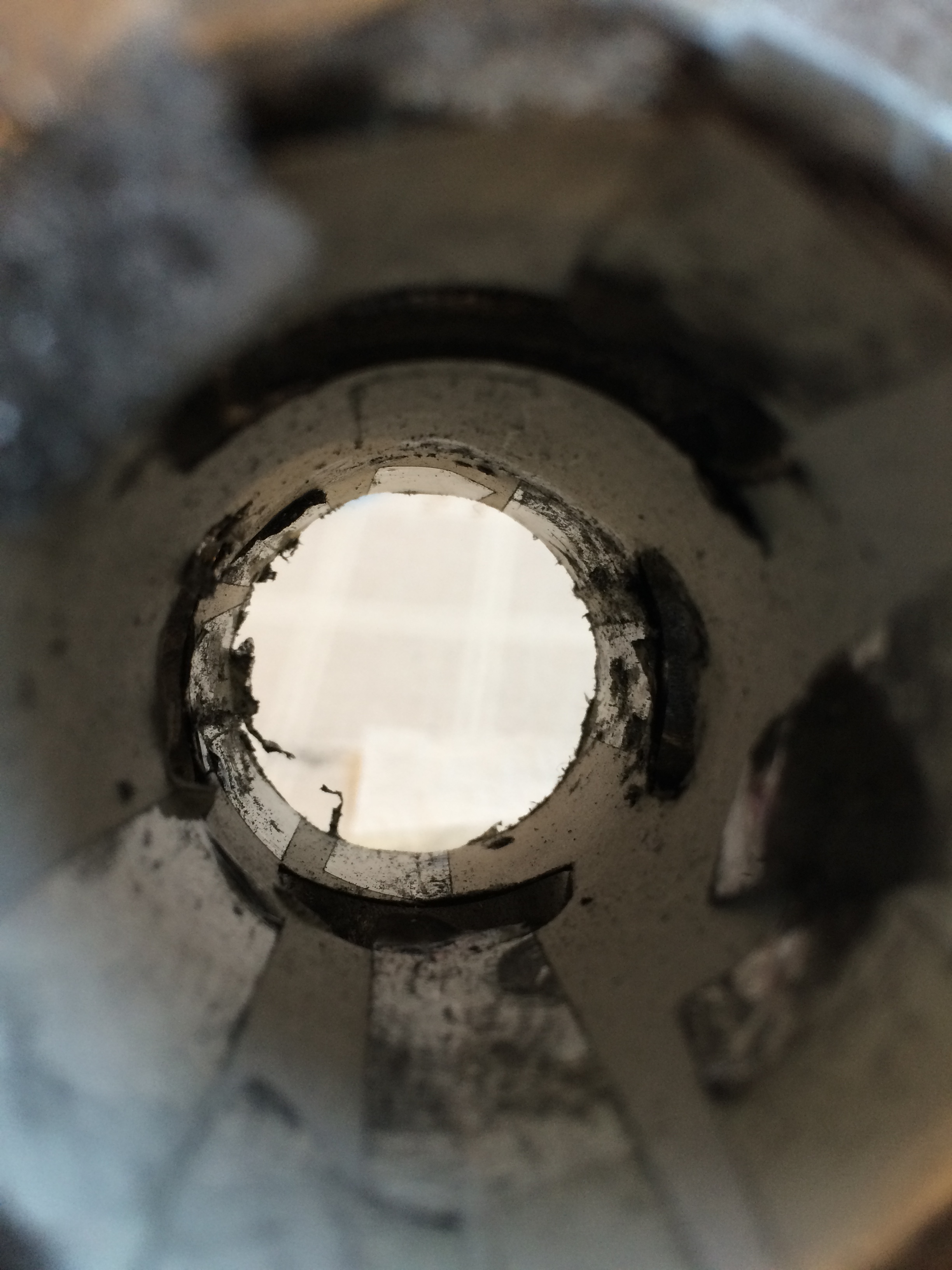

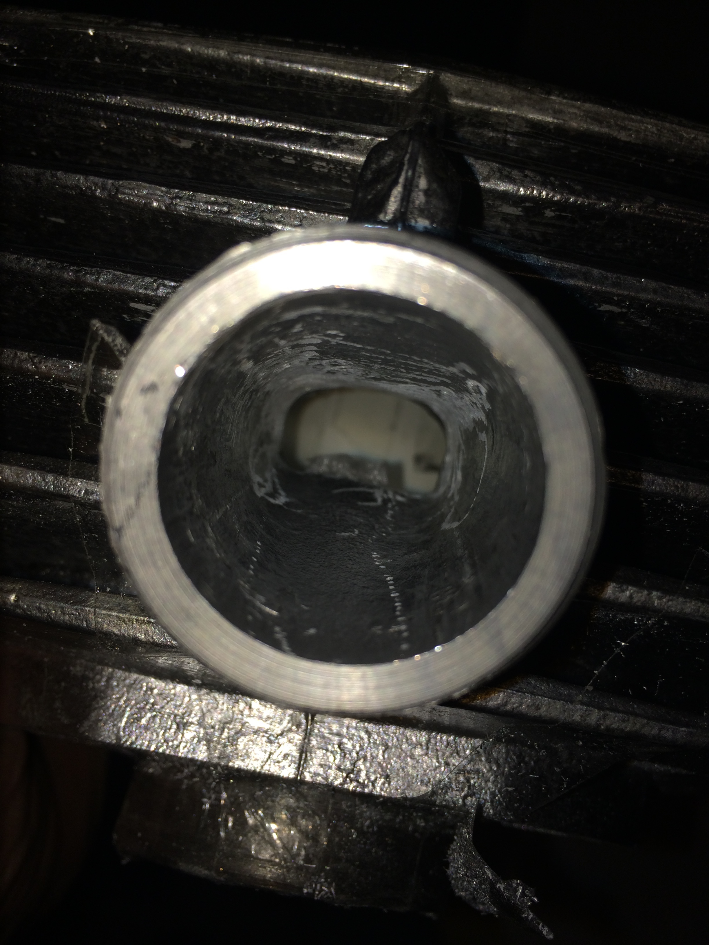

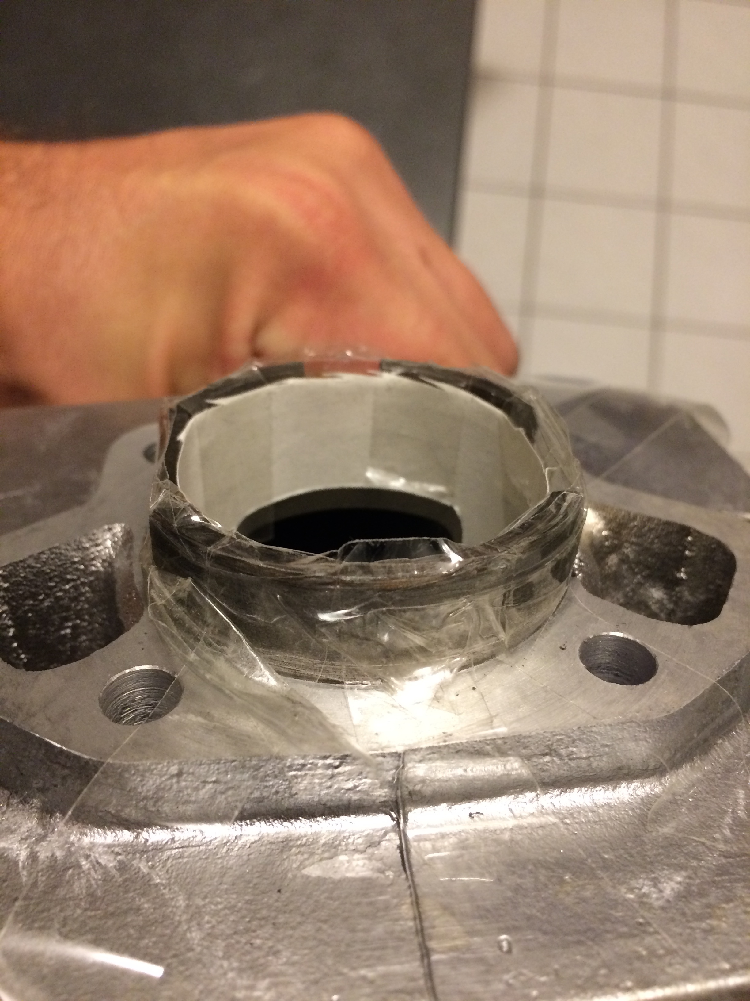

Was für ein abartiges Gefräse, noch nie einen schlechtere Ausgangsbasis gehabt, einmal Kleben 🤮💪 bitte
Das nächste Mal unterlegen und oben ggf. Abdrehen. Erspart ordentlich Arbeit.
In der Küche abdrehen? Mit dem Mixer evtl. Spaß beiseite, das ist echt der letzte Müll.
Verstehe deine Antwort nicht.
Hat er in der Küche gefräst. Oder weiße Bodenfliesen id. Werkstatt...
der Zylnder ist der letzte muell, ja der wurde in der kueche gefraest, gerade mal kolben bestellt, mal sehen wie er laeuft.
