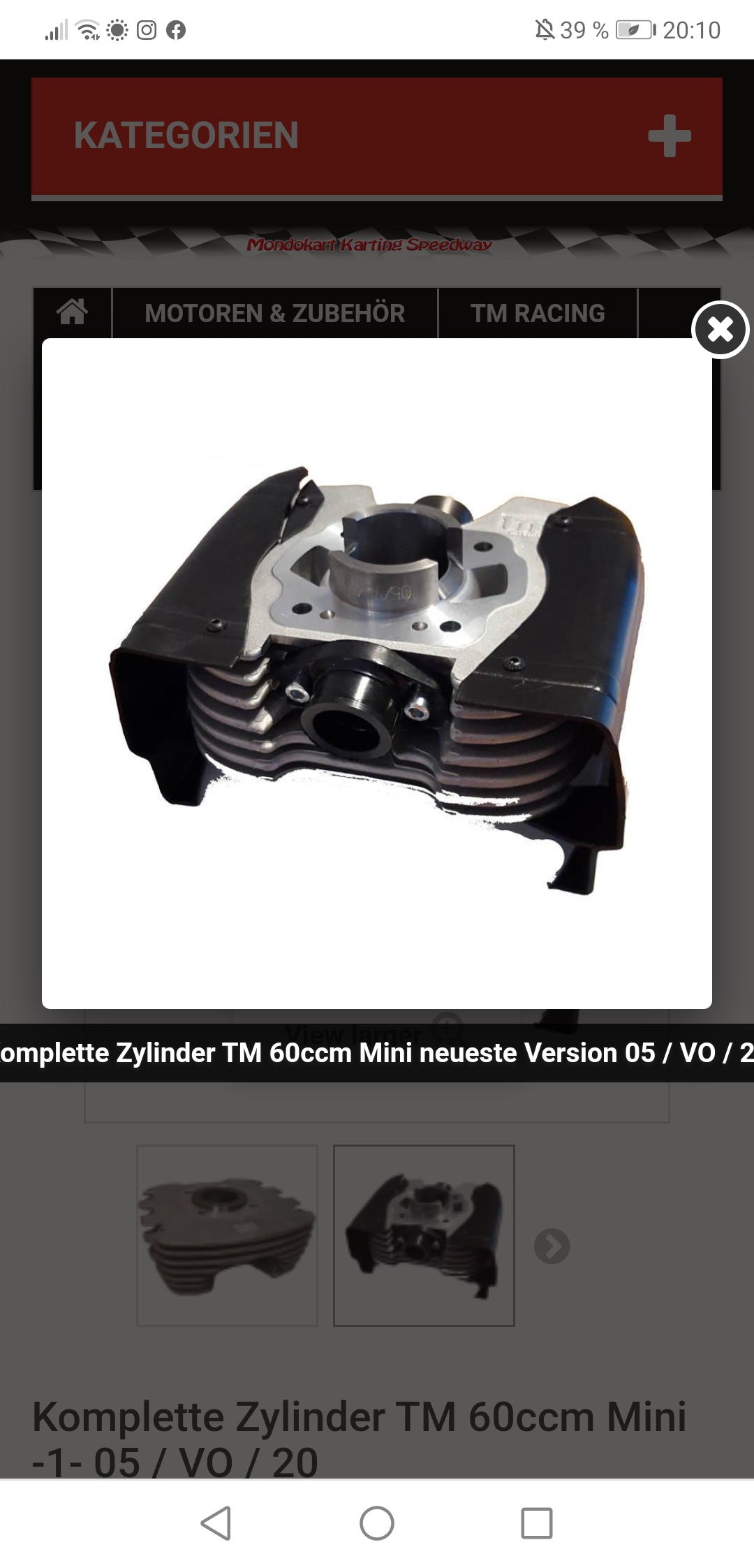

Schau doch mal nach dem Tm 60 mini Zylinder. Der hat so eine dicke Buchse da gehen bestimmt 75ccm + aus 60ccm. Der lässt sich auch easy auf Membran umbauen.
Dies könnte mit dem ZT Rohgehäuse und einer 46-48er Welle was ganz cooles geben.
Das ist eine schöne Idee ZxMadx. Auf jeden Fall einfacher montierbar, als die zuletzt vorgeschlagenen WaKü Zylinder.
Ich denke das könnte dem Themenersteller besser passen.
Mit dem passenden Kopf kein Schnäppchen, aber sieht auch schick aus - und ein bisschen Fame muss es doch auch sein 😄😉Hast du Mal in einen hineinschauen können? Würde mich das Kanallayout interessieren.

Den TM-Zylinder kann man sich übrigens hier ansehen:
https://www.dai-trophy.com/reglement/homo…_60_07-M-20.pdf -
Ha super, 43mm hub Standard. Steuerzeiten sind wirklich niedrig, da lässt sich noch alles daraus machen.

Der TM60 lässt sich anscheinend ausbuchsen, ist das in der Kart Scene üblich?
