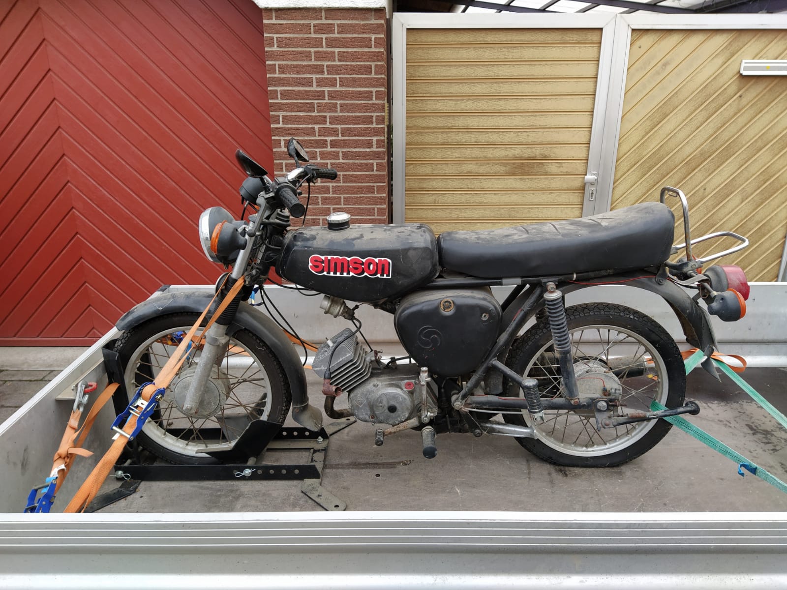

• Hallo bin jetzt auch ein Besitzer einer Simson S51.
    Es ist meine Erste Simson :)
    und wohl hier in die Runde ein Paar Fragen loswerden.
    Wo bekommt man Ersatzteile in guter Qualität welche Händler könnt ihr mir Empfehlen ?
    Brauche sehr viele Teil vom Tank bis Räder.
    Ich habe auch vor der einen 60ccm zu gönnen.
    würde gerne ein Komplett Motor von einen Tuner holen am besten als Komplettpackt mit allen Notwendigen Komponenten Vergaser, Auspuff Zündung, Lufi Kupplung usw.
    Mir ist es wichtig das alle Komponenten zusammen Funktionieren.
    Möchte ein Bike das gut Fahrbar ist und keine Bastel Bude.
    Strebe so 10PS an und sollte Original aussehen, möchte den Charme und Charakter des Bike nich ruinieren.
    Wäre für eure Empfehlung und Erfahrung Dankbar.

  • Hallo mein Projekt oder besser meine Projekte sind voll am laufen. Ich habe zu der S51 mir noch eine Schwalbe dazugeholt.
    Zu der Frage Motor habe ich mich jetzt für einen 110ccm und für die Schwalbe für einen 70ccm Motor komplett umbau entschieden.
    Teile habe ich auch schon alle besorgt.
    Beide Rahmen Sandgestrahlt und verstärkungen angeschweist und erfreuen sich schon neuer Farbe.
