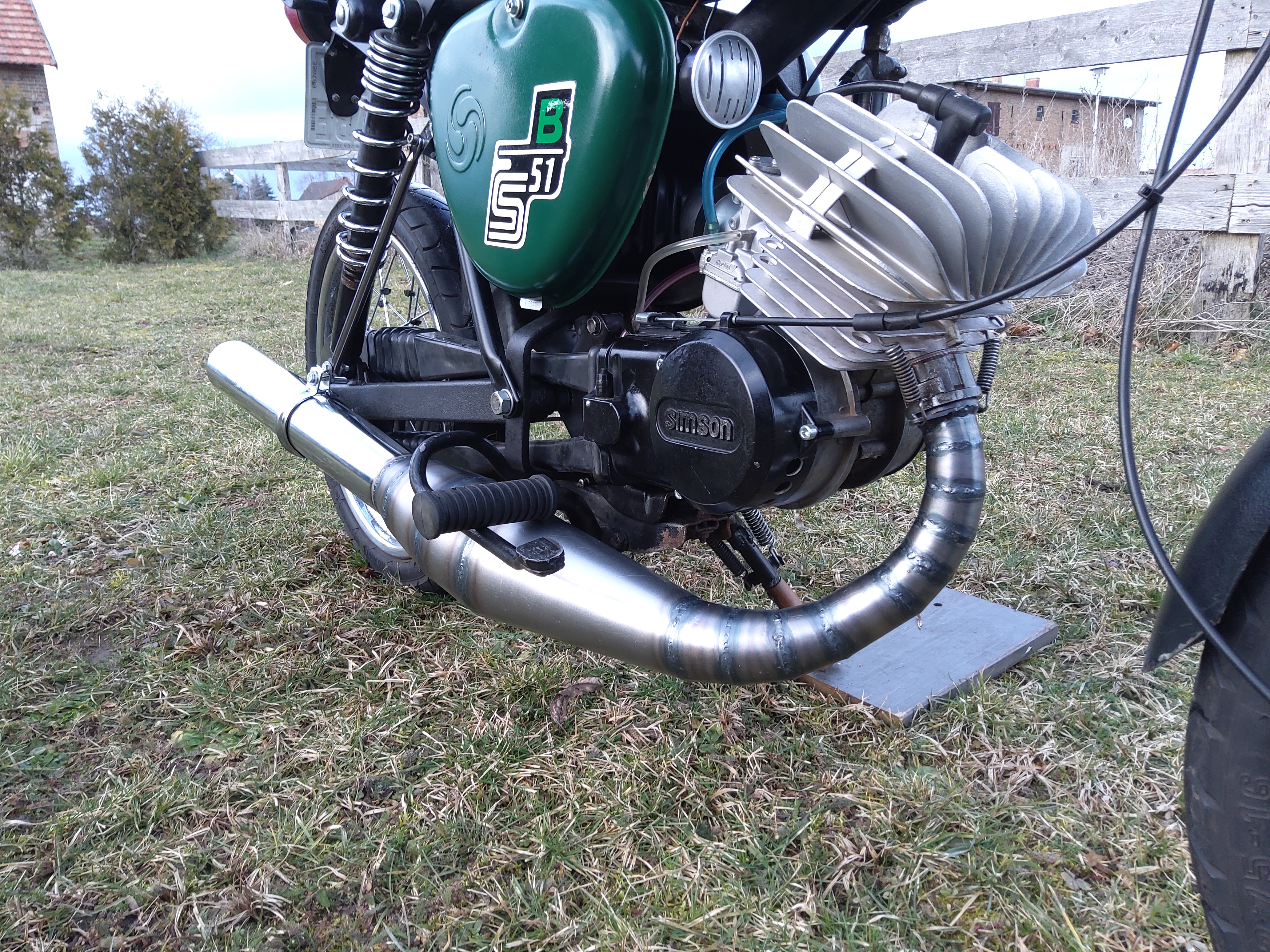

Stimmt! Wir wollen ja einen möglichst heißen Auspuff, damit hohe Gasgeschwindigkeiten möglich sind und dabei viel Volumen haben.
Mit CU geht das in die verkehrte Richtung.

Dann macht doch hitzeschutzband drum[emoji23]
Der Auspuff geht mega und ist bisher der Spitzenreiter.
Als nächster Schritt kommt ein 28er Polini rein.
Dann wird abgestimmt und bei PK ein Termin gemacht.
Muss die gute RS800 wieder herhalten.
Du bringst mich ja auf Ideen.
Hab das Zeug aber tatsächlich aus einem Scootershop.
ich nehme von arbeit einfach steinwolle
Stopfwolle ist vieleicht besser geeignet, da kannst die Dichte variieren. Die RS800 ist vermutlich schon bissel straff, die Isoverschalen sind dagegen etwas weicher.
Der Sound ist so, wie er jetzt ist nahe am Perfekten. Untertourig unaufdringlich und safe.
Im Reso dann Feuerwerk. Emotion pur!
28er Polini bei Jeffrey ist bestellt. *whoop whoop*
