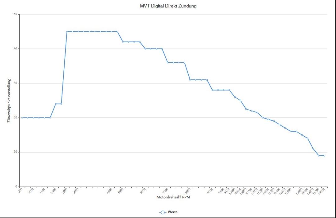

Ist die Zündkurve irgendwo genau definiert?
Drehzahl / Winkel

Kurve fliegt hier irgendwo im forum noch rum, wenn du willst kann ich sie dir auch nochmal per PN zukommen lassen.

Hier direkt für alle nochmal
Quelle ist Racing Planet, die diese auf Anfrage wohl schicken
EDIT: ich sehe grade, die Skalierung der X-Achse ist absoluter Rotz. Die Einzelwerte bleiben interpretierbar, die Kurve an sich taugt so leider nichts..

Die "Zündkurve" hier im Bild weiter oben ist nicht schlecht sondern schlicht unbrauchbar. Hier hat irgendwer Teile miteinander kombiniert der nicht weiß was er tut nur um irgendwas zu verkaufen mit der Bezeichnung "digital"
