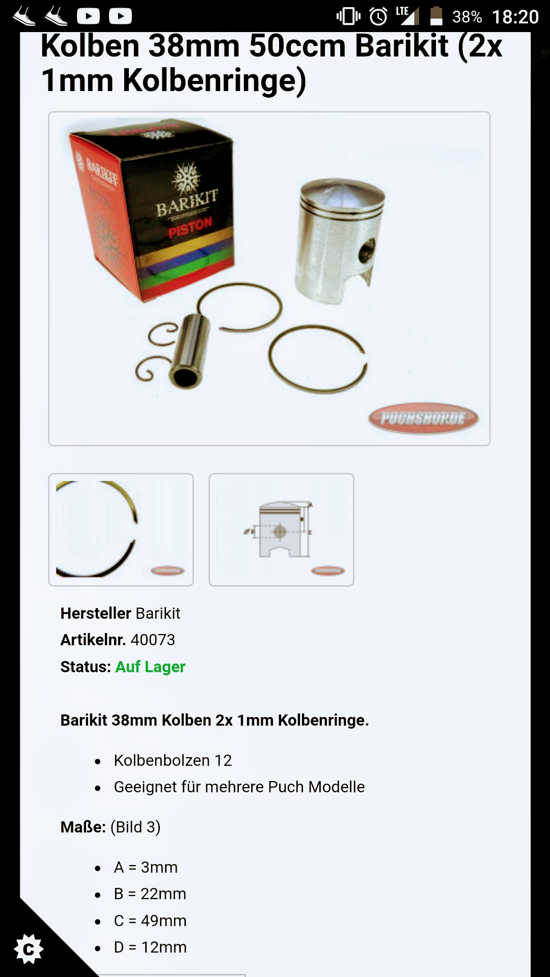

    Es gibt in 38mm Kolben von Barikit für in Puchmotor der hat 22mm Kompressionsmaß und is 49mm lang hat aber ne 3mm hohe Kuppel .
    Mit entsprechender Welle und Anpassungen müßte der doch gut passen oder hab ich nen Denkfehler ? ^^
