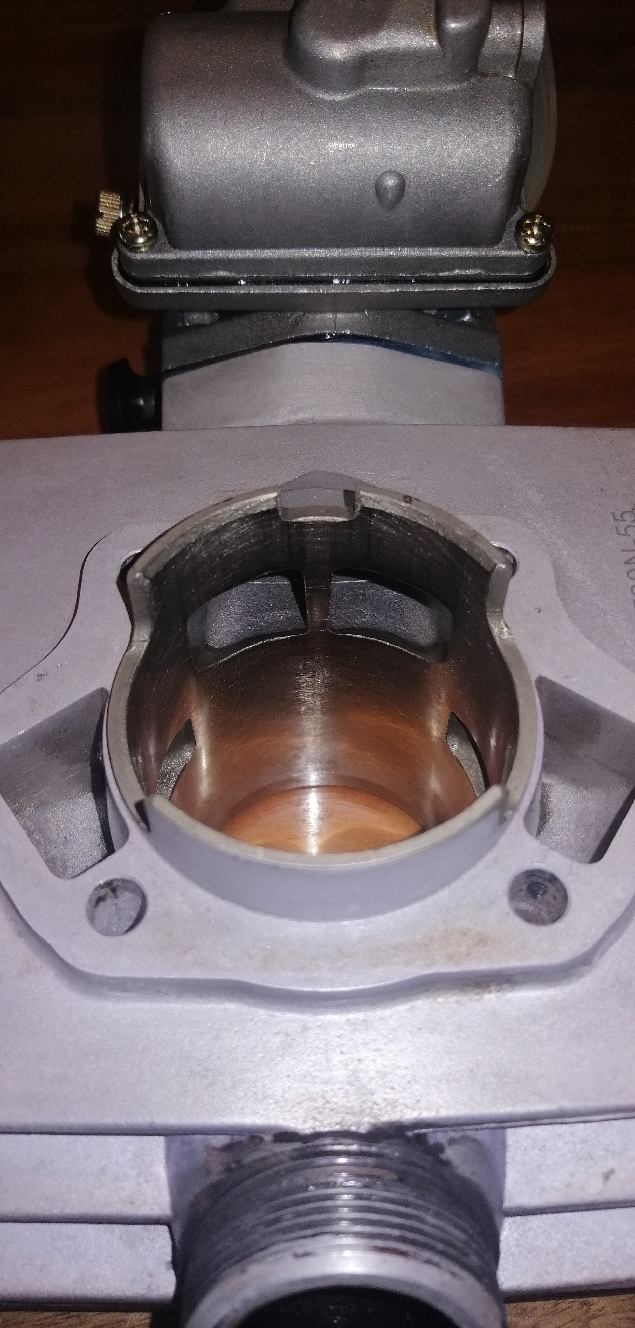

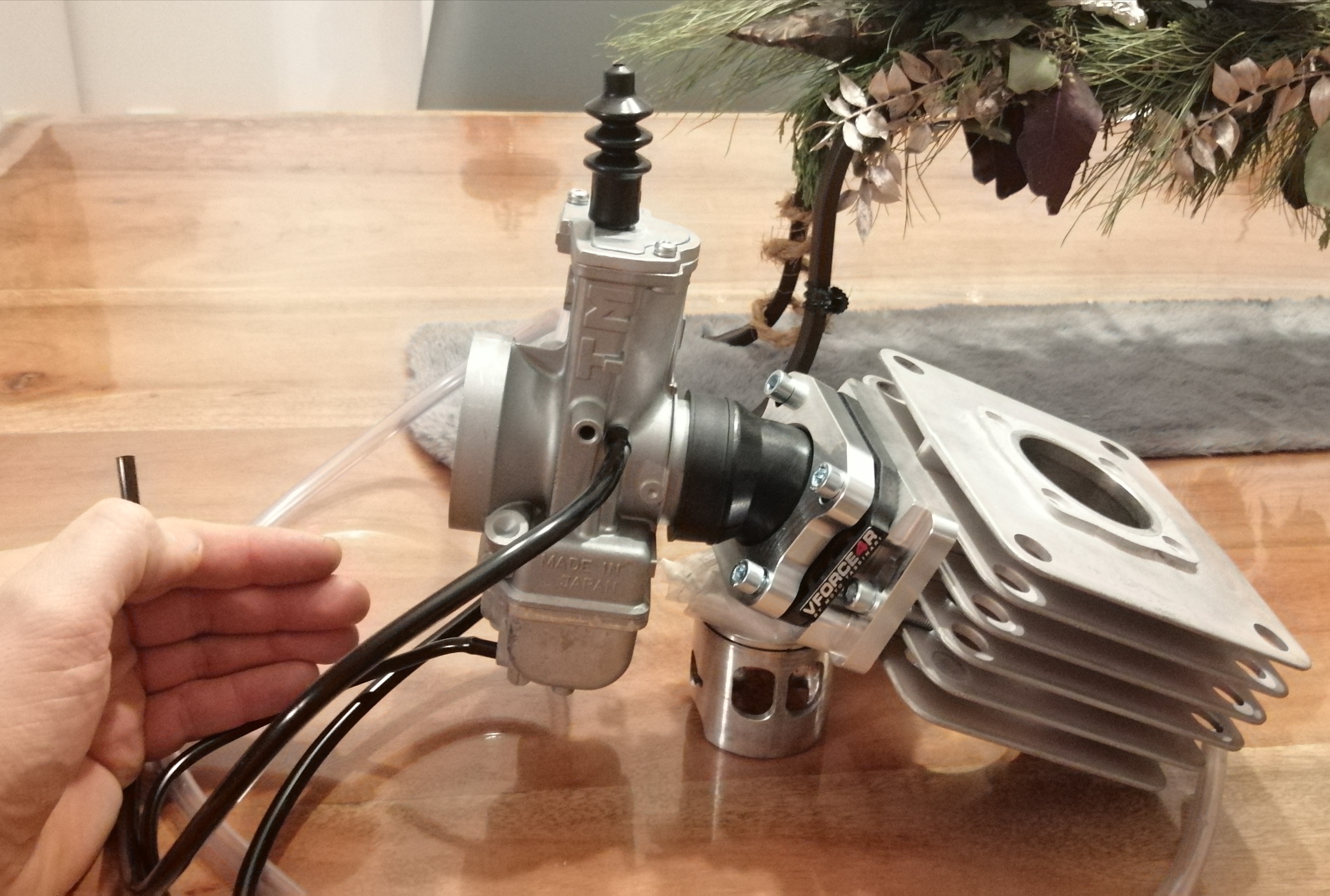

Das ist doch viel mehr abhängig davon was deine Zielsteuerzeiten sind. Bei dem gezeigten kit bin ich da recht niedrig geblieben und damit sind wir 1,7mm drüber gefahren bei 48er hub.Ich möchte auch relativ niedrig bleiben. Ich weiß grad nicht mehr genau, was ich mir ausgerechnet hatte, aber ich meine die Buchse müsste dann fast 3mm aus dem Kühlkörper ragen. Bin mir halt unsicher, ob das noch sinnig ist. Der Kühlkörper ist ein zerrammelter Stage 1/2 den ich mal auf Kleinanzeigen geschossen habe.

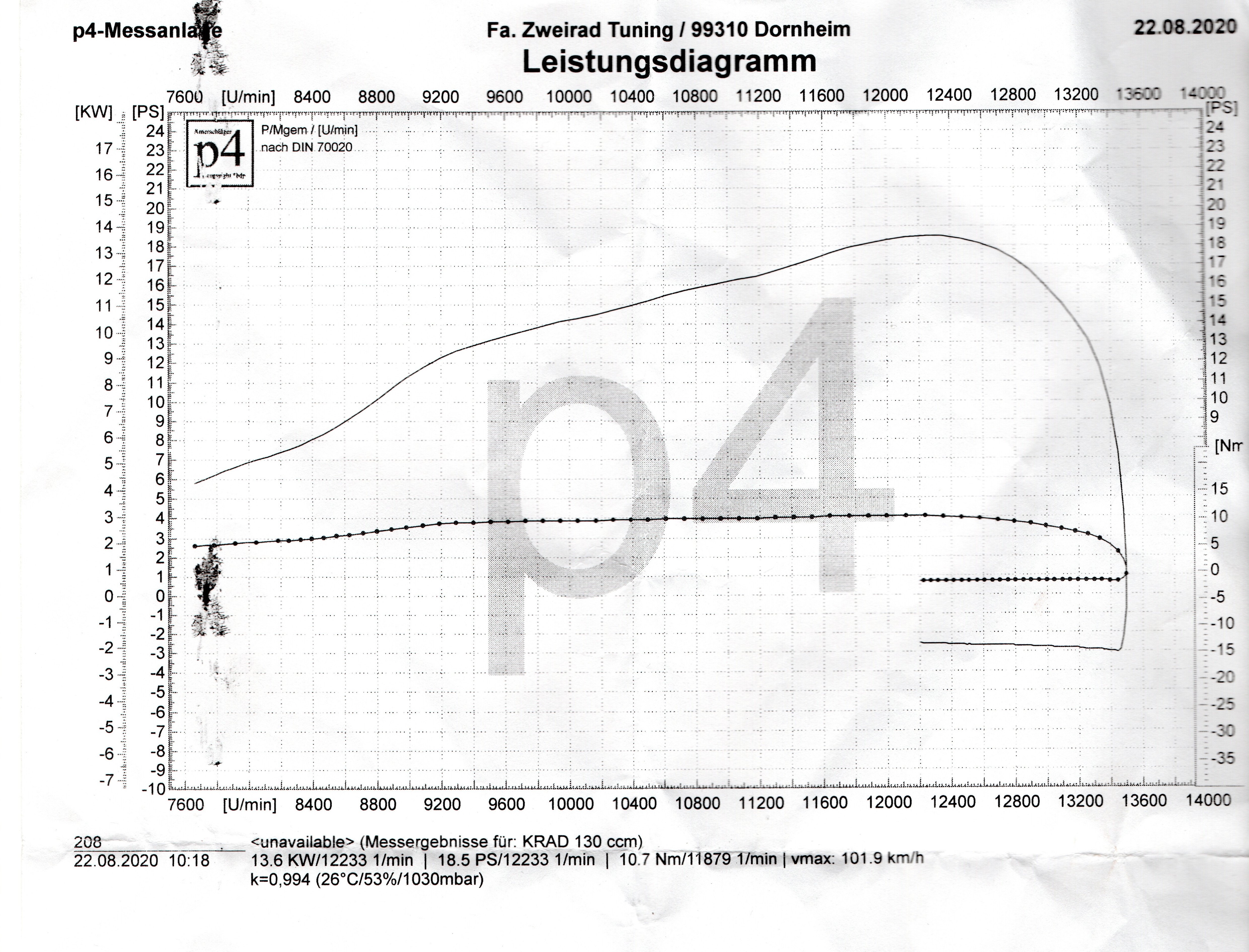

Anbei ein Diagramm vom 60-85 Sport am 90n Membran.
Also der JM Classic ist bisher auch mein Favorit für den Stage 3, da er auch besser überdreht als der RZT Daily90.
Mit einer leichten Kürzung des Krümmers, sollte sicherlich noch einiges gehen.
In Joris Beitrag Nr. 252 inkl. Diagramm, sieht das Band doch spitze aus. -

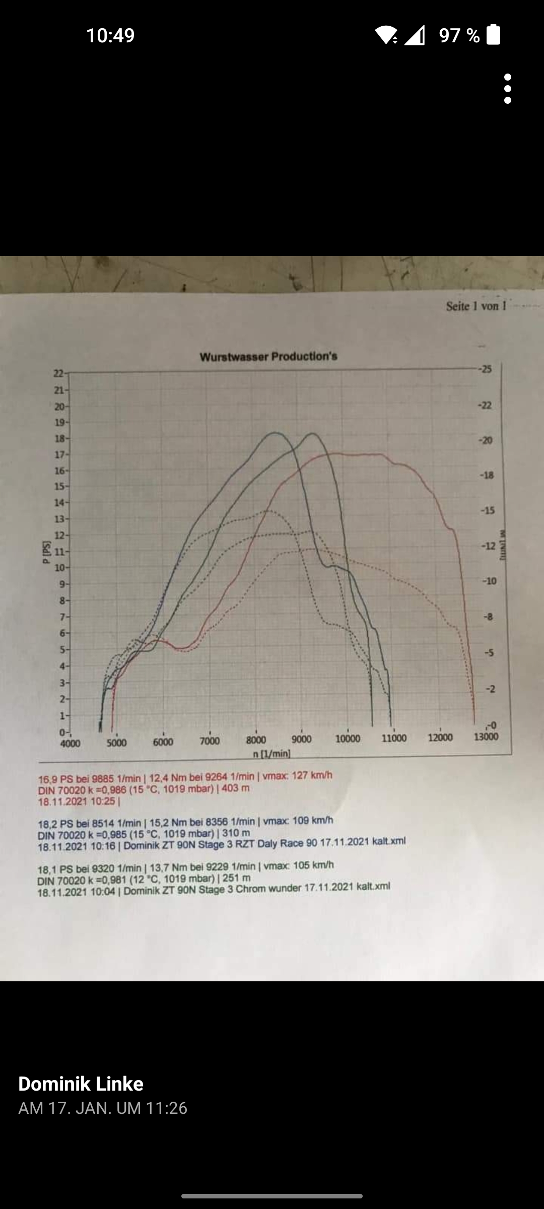

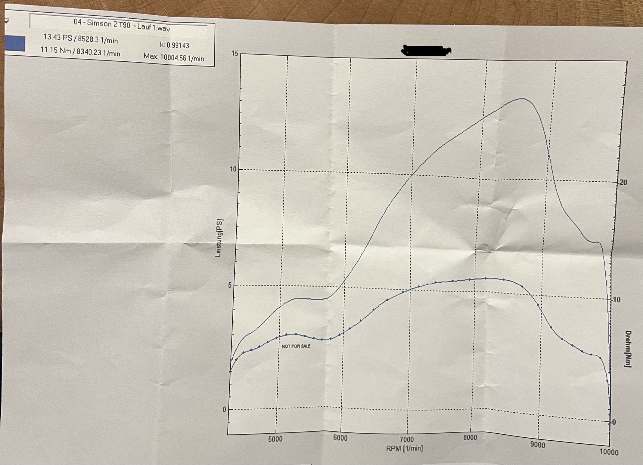

War vorhin auf einem Prüfstand mit einem auf Membran umgebauten zt90n s3
Das Bild ist leider relativ undeutlich, sind kalt 18,8 und warm 18,7ps und beide Male 12,7nm
Zylinder hat nur Boostports bekommen, an den Überströmern und am Auslass wurde nicht gefräst.Habe verbaut:
JW F1
PVL auf 1,6 abgeblitzt
30er Polini
Kleiner Membrankasten mit vforce 3Leider hatten wir keine Zeit noch etwas mit Zündung oder anderen Auspuffen rumzuspielen, holen wir aber die Tage nach[Blockierte Grafik: https://uploads.tapatalk-cdn.com/20221104/19af445a9bf450585ce4ee1bced7d5b3.jpg]
Das ist jetzt aber noch nicht die Wucht. 12,7nm ist richtig mau.
Zumal die "Motor" bzw "Kurbelwellenkurve" nichts sagt, da nunmal dort nicht gemessen wurde, nur die Radkurve hat Aussagekraft.
Bin auch noch nicht zufrieden so wie es gerade ist, irgendwas passt da nicht
Aber wir werden die Tage nochmal nachsehen -

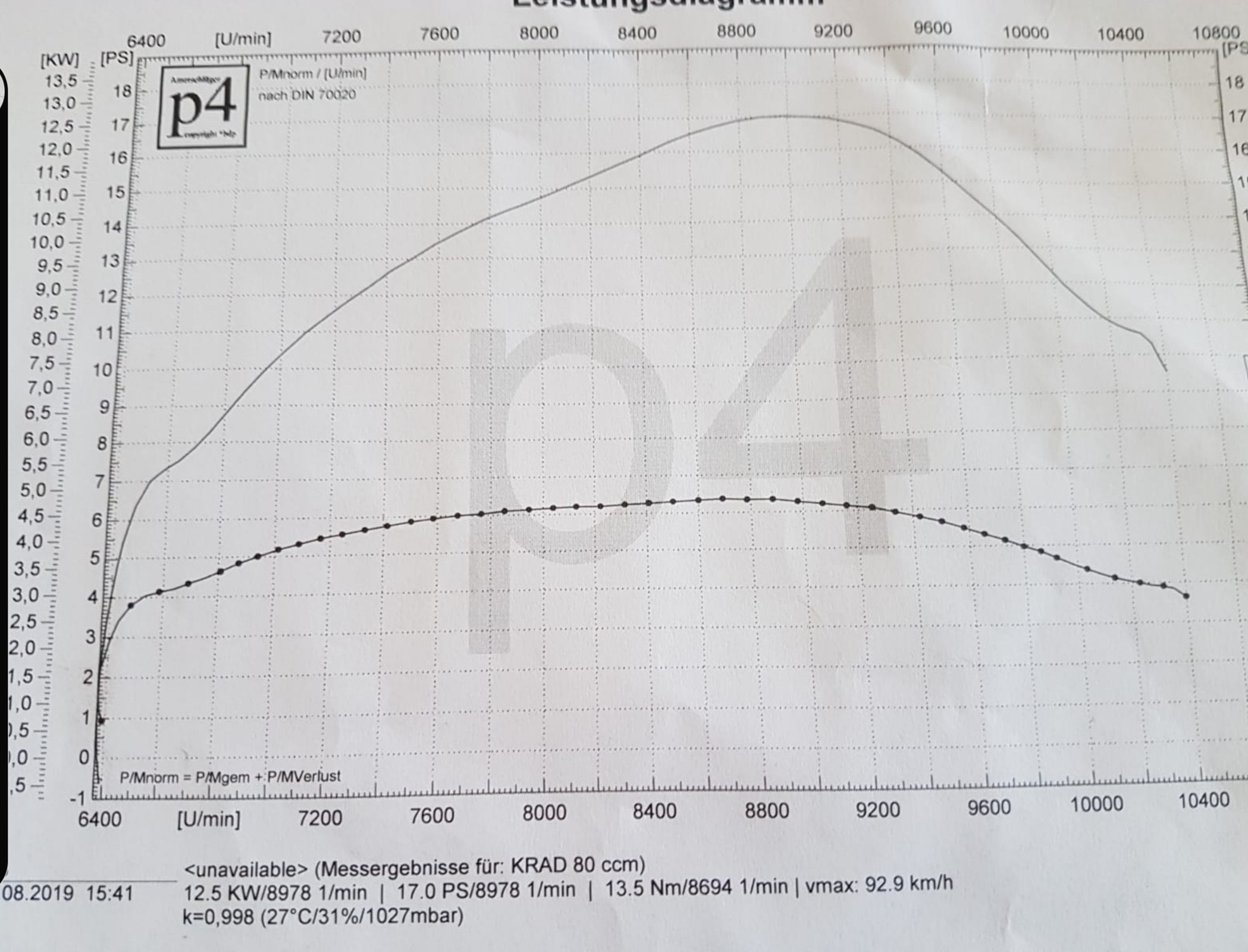

Wenn man den Zylinder mit dem DR90 so kastrieren will kann man gleich stage2 mit paar anpassungen fahren.Wenn dir drehmoment fehlt hast du die Produktbeschreibung des Zylinders einfach nicht verstanden. Ein Drehmoment Zylinder ist was andres.
Ist auch geil das du ein Diagramm postet auf dem es gar nicht um dwn Factory geht.
Ich sagte oben schon das die 60-85ccm anlagen von Jacky zu klein sind, da hatte der stage 2 mit forumsbearbeitung von mir auch 17ps bei der drehzahl
Der Zylinder will einfach Drehzahl, das merkt man.
Gesendet von meinem SM-M225FV mit Tapatalk
Fahr den Stage3 mit dem Dailyrace90 mal Probe und erzähl mir dann etwas von Kastration..
Ich bin im Gegensatz zu dir wahrscheinlich beide Anlagen gefahren und das am Stage 3 und Stage 2 ohne- und dann später mit Forumsbearbeitung nach MRK. Ich verstehe also schon etwas von dem was ich hier erzähle. Ich möchte gar nicht streiten, irgendwo ist es im Endeffekt vielleicht Geschmackssache. Wenn man unbedingt den Zylinder bis über 11k Umdrehungen fahren möchte mit wenig Drehmoment aber mehr Endgeschwindigkeit kann man es ja auch machen wie man will. Für meinen Teil habe ich am Dailyrace90 mehr Spaß und das sahen auch 2 von meinen Kumpels so die ebenfalls beide Anlagen im Vergleich ausgetestet haben. Der Dailyrace90 macht einfach mehr Spaß durch den Kick, ist besser fahrbar und hat einen ziemlich langen Resonanzbereich. Den Factory würde ich nur fahren wollen, wenn ich unbedingt über 110KM/H fahren will. -
JW F1
30er Polini
Da sind dann auf einmal 18,2 Ps am Rad und 15,2Nm bei 8350 Umdrehungen am Schlitzer gar nicht mal so schlecht.

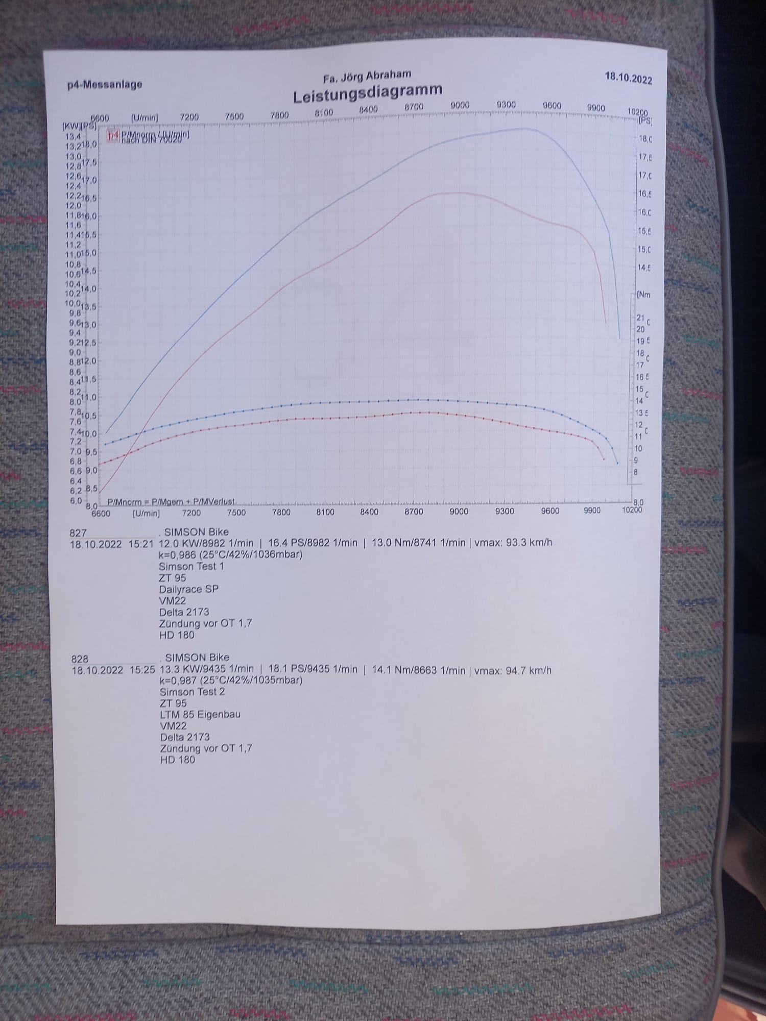

Gut ich verstehe das mit dem ausdrehen, ich habe bei meinem Dailyrace90 2 8mm Löcher im Konus, dadurch macht er nicht so plötzlich zu. 4-5PS mehr obenraus ist aber m.M.n. weit hergeholt. Ich würde sehr gern mal ein Diagramm sehen vom Stage 3 in Kombination mit dem Factory, nur dann würden wir wissen ob da wirklich noch so viel kommt. Letztendlich ist es aber wie gesagt Geschmackssache. Ich bin zufrieden und habe bis jetzt keinen besseren Auspuff an dem Zylinder fahren können. Ich würde dir trotzdem mal raten das ganze zu fahren, falls sich die Möglichkeit mal ergeben sollte. Vielleicht ändert das deine Meinung.
Andys Bruder fährt doch genau die Kombi mit VM26 und F1
Nur ein korrektes Diagramm hat er glaube nicht, nur das aus MHD was nicht stimmen kann -
Ja da lief irgendwas schief. Er fährt ja so seit über 12k km und es bockt immernoch. Ich hab knappe 20PS am Rad, wiege halt 25-30kg mehr aber er fährt mir bicht weg bzw bleibt dran.
Evtl könnte man mal bei BT messen, muss ich Thomas mal fragen. Dann hätte man gleIch RadleistungGesendet von meinem SM-M225FV mit Tapatalk
