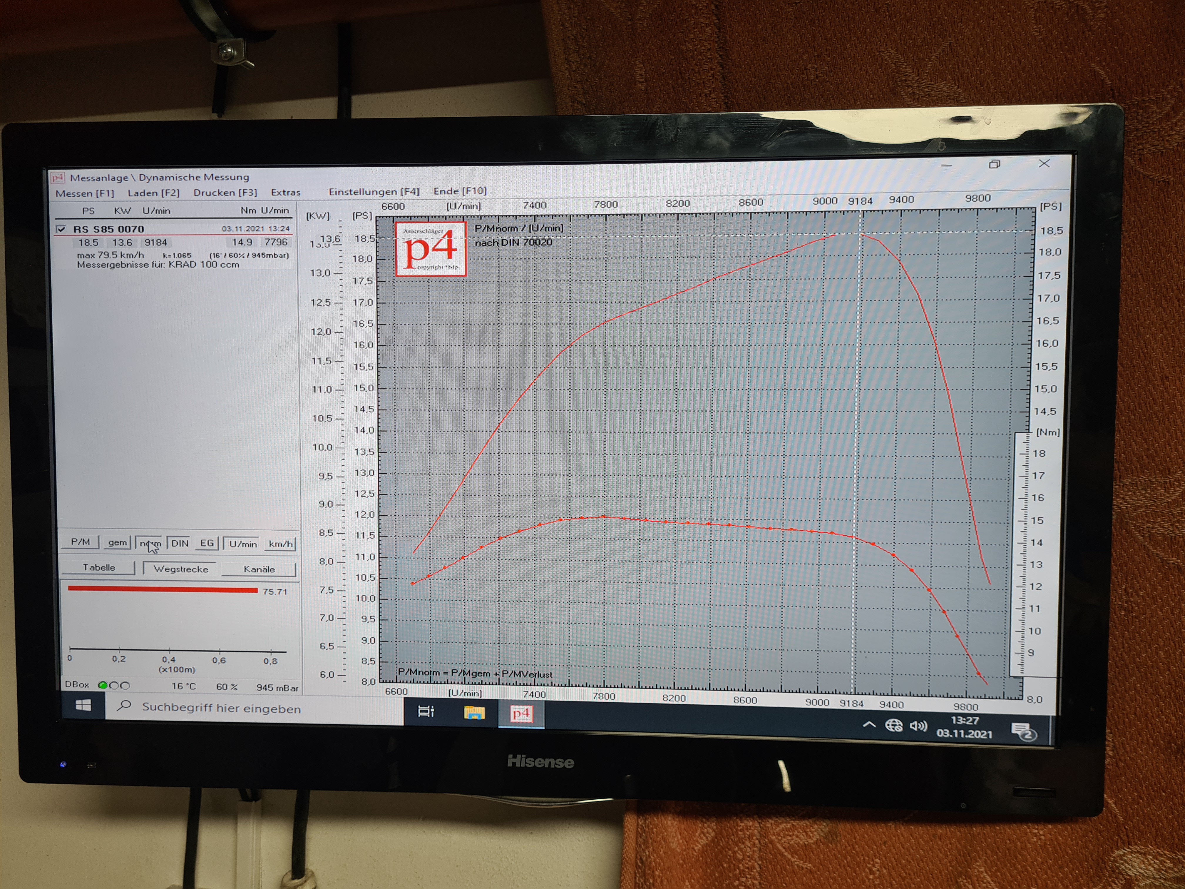

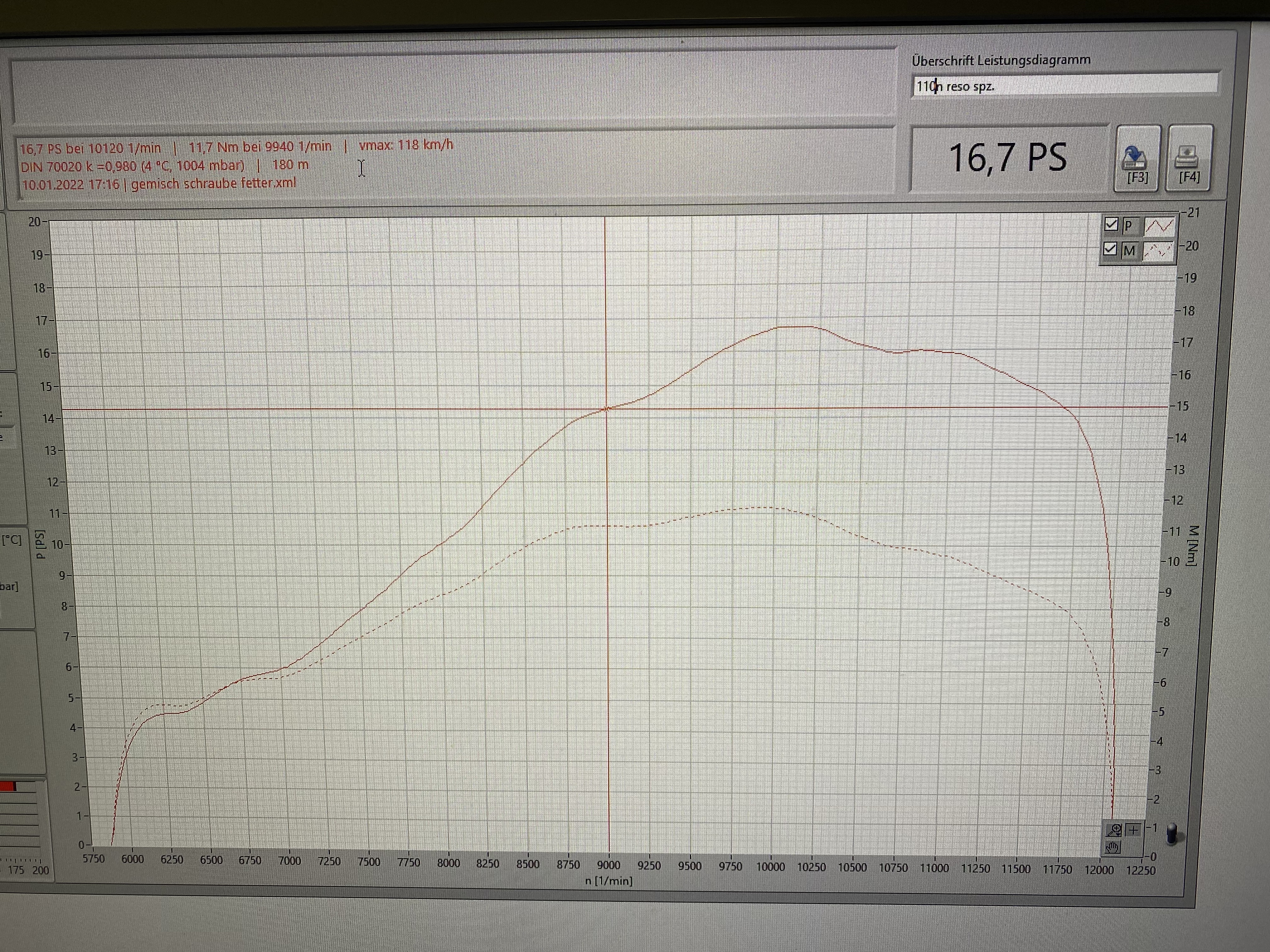

    Ich hab mir mal die Arbeit gemacht und die Kurve vom 110er Stage 3 lt. Video mit ZT Reso Spezial und die neue RZT RevUP 110S28 Kurve aus dem kürzlich erschienenen Video in Excel verglichen.
    Was fällt auf, dass die sehr identisch sind, was Verlauf angeht und eben auch die Leistung, wobei da ZT leicht drüber liegt, aber sagen wir mal gleichauf.

  • Das liegt daran das der RZT zylinder dafür das er ein gutes Hub /Bohrungsverhältnis hat eine ziemliche Luftpumpe ist. Aber ich denke er ist eine sehr gute Ausgangsbasis zum nacharbeiten. Zum zt 110n s3 kann ich nur sagen das er mit entsprechendem auspuff schon ordentlich nach vorn geht. Bin den selbst schon beim Kumpel gefahren. Leistung war glaube 18 PS am Rad. Es gibt allerdings auch 90er mit 48er Hub die das durchaus auch locker können.

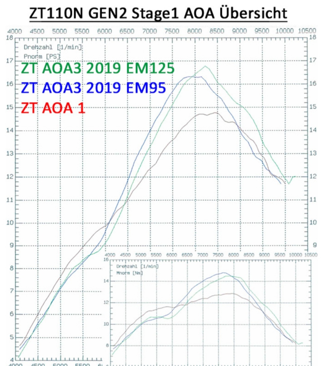

  • RevUp 110D
    21er Vergaser
    Auspuff Vario 28 D (entspricht AOA1)
    ca. 12Nm/11PS (untere Kurve)
    ZT110 Stage 1
    21er Vergaser
    Auspuff ZT AOA1
    ca. 13Nm/15PS
    Beide Zylinder haben eine "D-Auslegung" und spielen daher in derselben Liga!
    Man könnte meinen der RZT-Zylinder spielt seine Stärken vor allem in den unteren Drehzahlen aus.
    ca.8PS bei 5000 U/min
    ca. 10PS bei 6000 U/min
    Doch das kann der ZT-Zylinder untenrum genauso bieten.
    Auch hier:
    ca. 8PS bei 5000 U/min
    Doch was passiert beim RZT-Zylinder nach 6000 U/min:
    Das Drehmoment fällt ins Bodenlose. Die Talfahrt endet bei mickrigen 8Nm bei 9000 U/min.
    Im Gegensatz dazu packt der ZT-Zylinder ab 6000 U/min eine ordentliche Schippe drauf.
    Der Drehmomentberg gipfelt bei ca. 13Nm bei 8000 U/min.
    Der RZT-Zylinder hat bei 8000 U/min nur noch 9Nm zu bieten.
    Der Vergleich RZT-Zylinder mit Daily Race D (obere Kurve) vs. ZT-Zylinder mit AOA3 fällt ernüchternd für den RZT-Zylinder aus.
    Von der einstigen Stärke untenrum ist beim RZT-Zylinder nichts mehr zu spüren.
    Anders beim ZT-Zylinder. Untenrum hält er sich wacker in Reichweite zum AOA1.
    Obenrum macht der ZT richtig Dampf.
    Der RZT auch. Das muss man ihm lassen.
    Fazit:
    Unterm Strich liefert der ZT-Zylinder in allen Bereichen eine bessere Performance ab.
