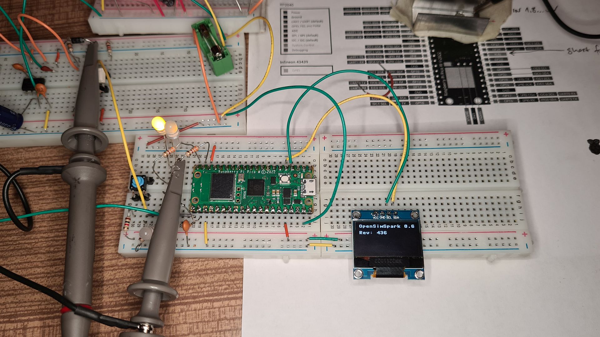

    Neues Spielzeug ist da:
    - Schalter für die Zündkurven
    - Überraschung: Ich glaube ein Display wäre sehr nice. Das soll mindestens die Drehzahl anzeigen, das wird toll für die Einstellung
    - Banana Pi Pico: Das ist ein Board im Pico Layout, aber mit mehr Power (ESP32). Ob ich das brauche, weiß ich nicht. Aber wenn kann das Board problemlos getauscht werden. Das gab es in Chinesien für unglaubliche 0,46 € inkl Versand, da musste ich zuschlagen. Leider nur 1x bestellbar und Aktion ist vorbei :(

  • Geht gut vorwärts bei dir. :) Das Display sieht schön klein aus. Kann man bestimmt gut irgendwo einbauen. Wenn du da irgendwas von Hand gefräst oder gedreht brauchst, kann ich gern helfen. Ist der Schalter ein einfacher Umschalter mit 0-Stellung?

    Ich musste das Display gleich testen. Vorher habe ich 8 € für Fritzing spendiert, um endlich schöne "Schaltpläne" bzw. Schaltbilder zu erstellen.
  • Die guten Nachrichten: Das Display funktioniert, die Drehzahlanzeige hätte ich schon viel früher integrieren sollen.

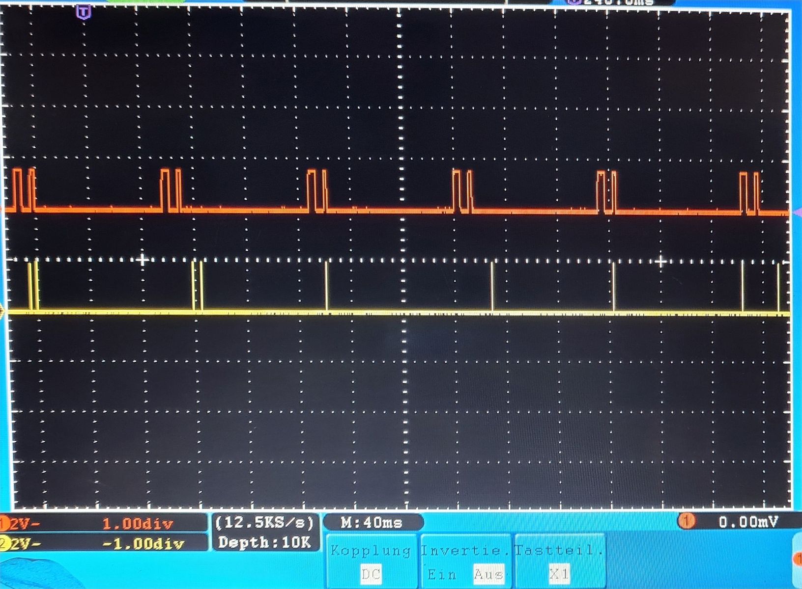

    Die schlechte Nachricht: Ich habe mittlerweile den Code stark erweitert, aber nicht getestet. Das rächt sich gerade, das Signal zum Zünden (gelb) läuft nicht mehr synchron zum Eingangssignal/Pickupsignal der Vape (rot) und erfolgt manchmal doppelt. Da bin ich selbst Schuld, weil die Routine des Softwaretests vernachlässigt wurde.
    Jetzt kann ich direkt prüfen, wie gut der Code dokumentiert ist und die letzten Upgrades Stück für Stück rausprogrammieren. Das sollte jedoch nicht all zu lang dauern.
