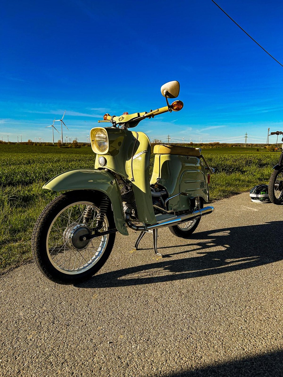

  • Ich habe Schwalbi einen neuen Auspuff gegönnt. Die Basis ist ein Daily Street SP. Dazu wurde ein 35 mm MZ-Krümmer (220 mm lang) auf Linksverlegung umgebaut. In der Spitztüte fand ein 19 mm Rohr Platz (80 mm lang) und auch der Einrohr-Schalldämpfer wurde auf 19 mm-Röhrchen umgebaut.
    Alles ist darauf ausgelegt, dass 20 PS durchgehen können.
    Die Probefahrt war richtig geil. Kommt sauber in den Reso, heftiger Schub und wird obenrum nicht müde. Gegenwind kein Problem. Die Übersetzung kann ich so lassen. Da ist ordentlich Drehmoment dazu gekommen. Logischerweise auch Thermik...
    Damit das Ganze auch mal 1 km Vollgas hält, muss ich für mehr Innenkühlung sorgen, sprich ich benötige im Überdrehbereich ein fetteres Gemisch. Das könnte die Bandbreite hinten raus einschränken, wäre aber ganz in meinem Sinne. Soll ja halten.
    Leider kann man beim Mikuni den Choke nicht einfach dazu schalten. Was bleibt, ist dieses Umbaukit: https://customhoj.de/products/mikun…mwaAs4iEALw_wcB
    Das probiere ich einfach aus. Seid also gespannt!
