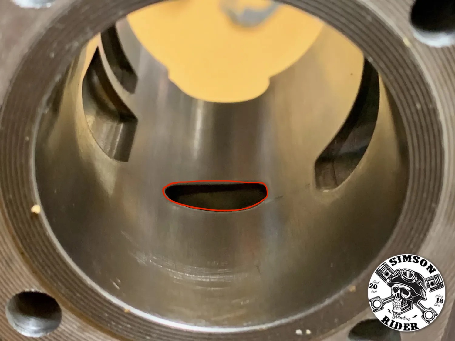

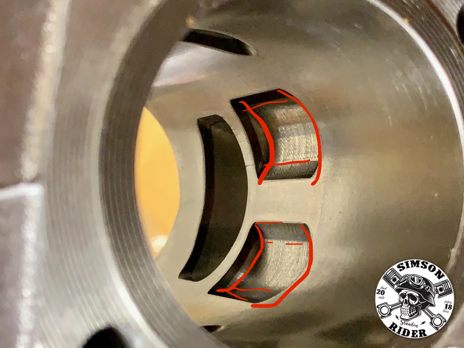

    S 50 LKR
  • Die C-Strömer sehen aus wie auf einer Vorrichtung mit ner Art Scheibenfräser gemacht, im Gegensatz zu oft verwendeten Walzenfräsern
    Die Fenster sind recht klein und nicht nach unten sonder waagerecht
    Die A-Strömer sehen harmlos aus
    Der Auslass fast symmetrisch also recht breit
    Alles in allem eine tolle Verarbeitung und sicher jeden Cent wert.
  • Bei den A Strömer sieht nichts angepasst aus. Da wird auch an den Krümmern nix passiert sein. Vermutlich weil da nur per Winkelfräser was sinnvoll erweitert werden kann.
    Den Auslass kannst da locker in der Bereich 185—190 Grad heben, falls er drunter ist. Ist nun mal ein Kurzhuber.

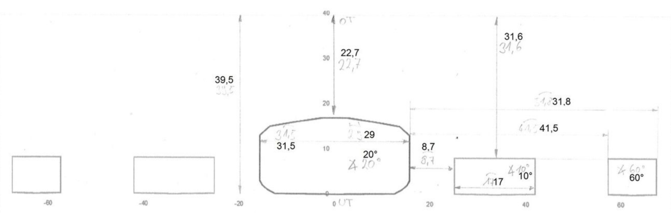

  • Die Steuerzeiten und Kanalquerschnitte habe ich da und kann sie dir heute Abend posten.
    Das wäre wirklich sau geil wenn du das posten kannst
    185-190 find ich aber auch schon etwas zuu grob, dann muss aber auch ordentlich Leistung da sein dass davon im "Vorreso" noch was da is zum fahren
