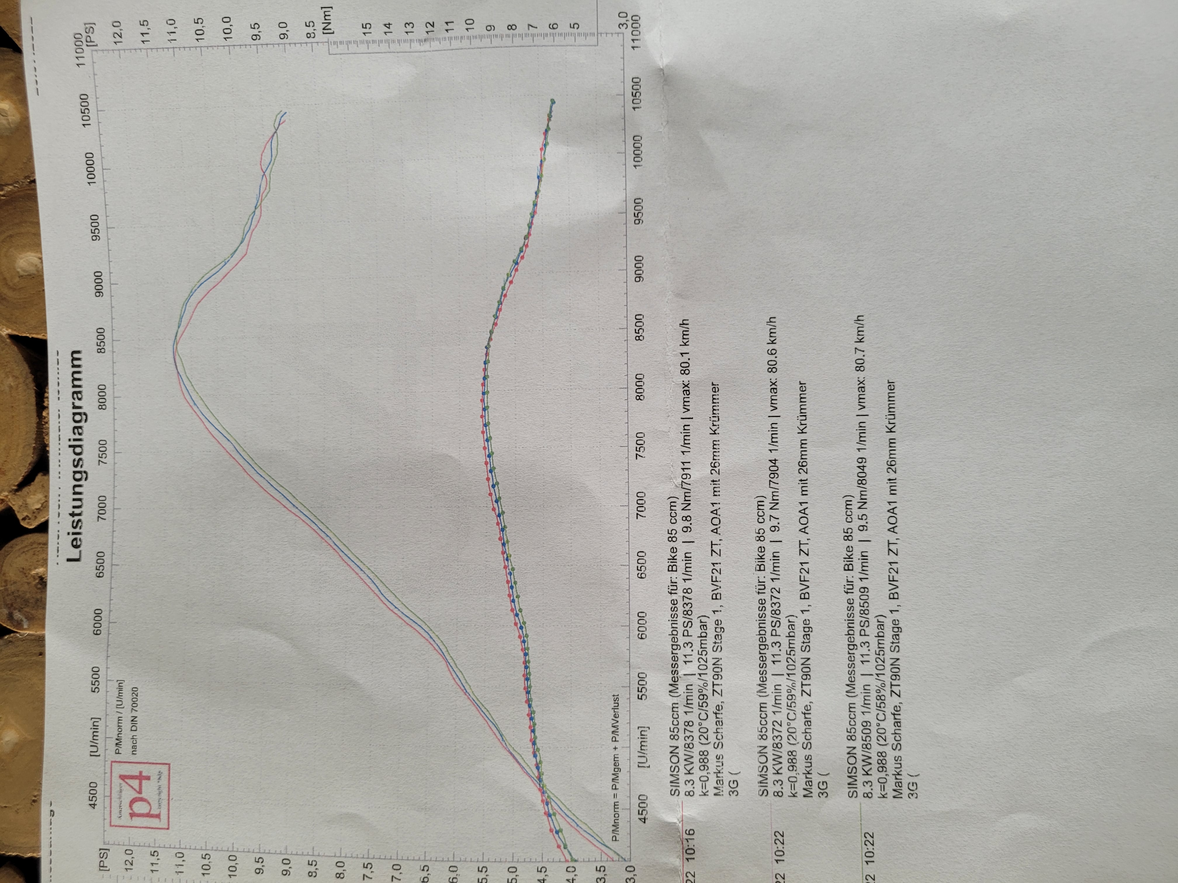

Wie generierst du die notwendigen 13PS bei 11.000U/min?
Die Frage stelle ich mir auch. Ebenso wie man mit einem AOA1 entweder die Leistung generiert um entweder die lange Übersetzung zu ziehen oder die benötigte Drehzahl bei einer kürzeren Übersetzung um auf über 100 zu kommen.
Der zt90n fährt mit aoa1 super. Aber dreht halt nicht.
hier ist es wie beim Angeln
Bin den 90N mit Aoa2,5 gefahren. Lief sehr angenehm. 95 kmh (GPS!) Waren fast immer drin bei 17/54, 24/32 und 14/34. Hatte damit genau 11PS am Rad. Aber über 110 kann ich mir beim besten Willen nicht vorstellen an einem unbearbeiteten 90N mit AOA1.....
