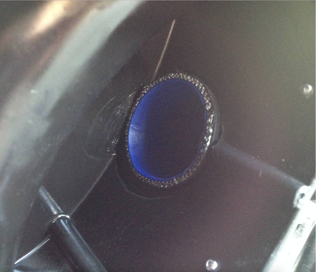

    Luftfilter ist von Jwsport und 40er Loch im Herzkasten

  • Hatte noch nen zt vm20 liegen... hab den vom Grünspan befreit und vorhin eingebaut und was soll ich sagen... läuft jetzt um längen besser, kein rumgezicke kein überfetten und kein geruckel mehr und trotz "Drossel" Ansaugmuffe auf originalen Herzkasten dreht der Motor noch zusätzlich 1000 umdrehungen weiter aus, momentan ist ne 100er hd verbaut kommt mir allerdings bei Vollgas noch etwas träge vor vielleicht muss ne 95er noch rein... und das leerlaufgemisch lässt sich irgendwie fast nicht einstellen, nimmt allerdings gut Gas an, hat gutes standgas und tourt gut ab... jetzt stellt sich mir nur noch die Frage ob sichs lohnt auf großen Herzkasten umzubauen, würde da noch viel Leistung kommen?
  • Also bei den originalen mikunis macht das erfahrungsgemäß einen riesen Unterschied. Der mikuni arbeitet ja auch eigentlich mit so einem großen Durchmesser also macht das schon sinn. Dann solltest du aber natürlich eine größere HD verbauen (schätze mal 150-155er mik maß)
