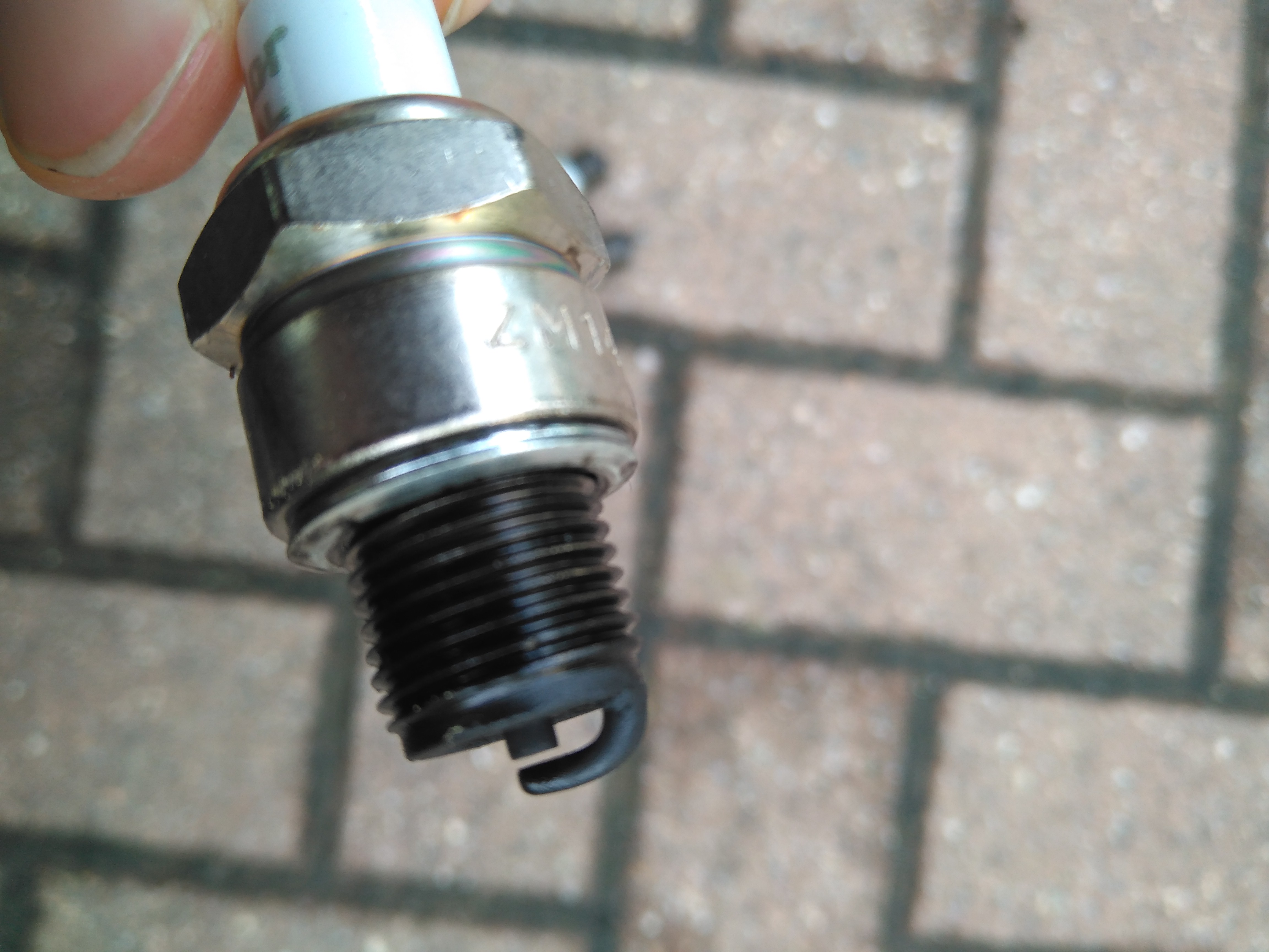

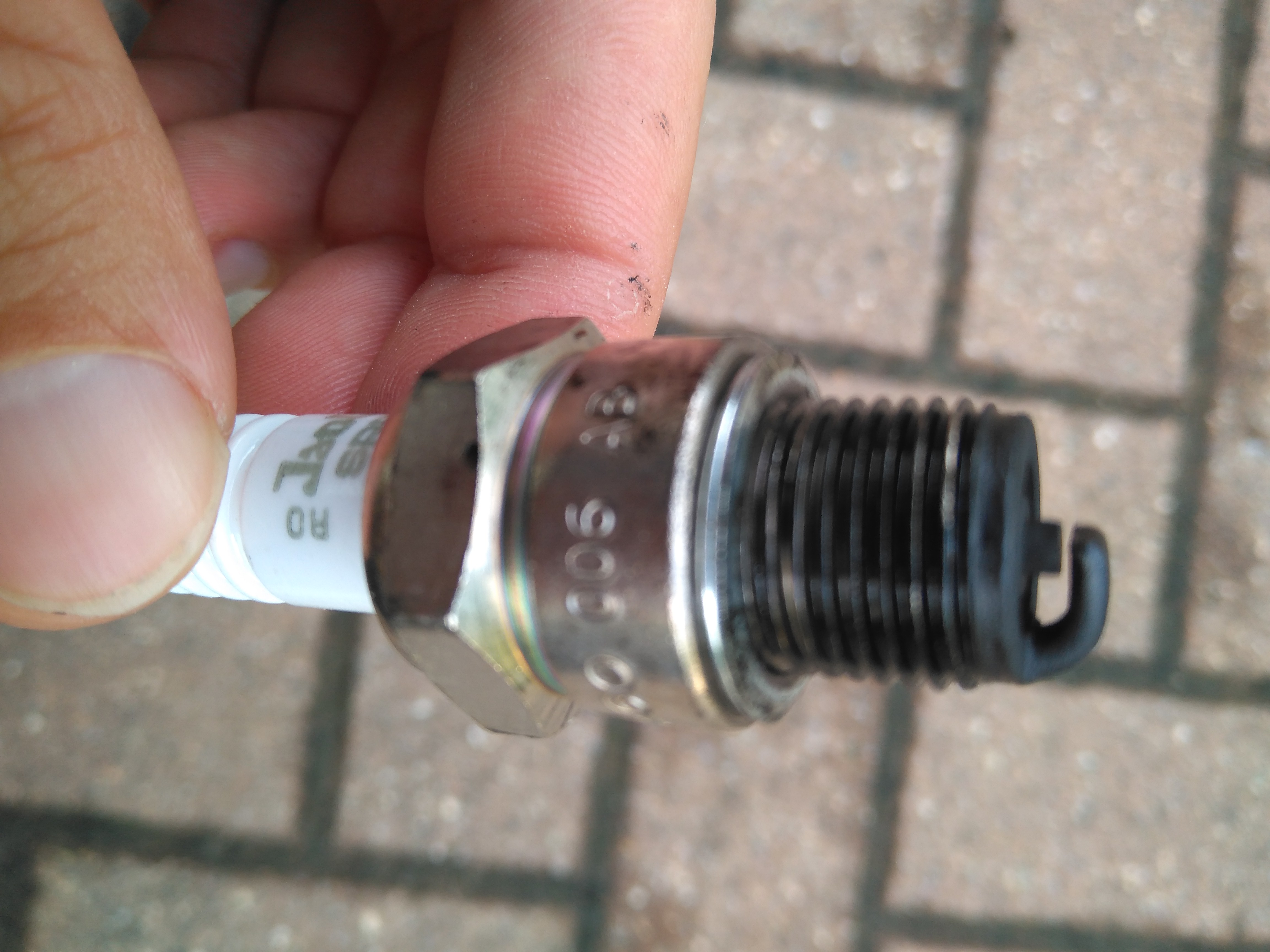

Moped springt gut an, auch wenn es Kalt ist spästestens bei 3. Kick. Beim Fahren keine Fehlzündungen festzustellen, Leistungsentfaltung unverändert. Dann passiert es plötzlich, jetzt das 4. Mal. Direkt 300-400 m nach dem Losfahren plötlich ausgehen des Motors. lässt sich dann nicht mehr ankicken oder anschieben. Gibt keinen Funken mehr. Zündkerzenwechsel und sofort wieder vollständige Funktion. Zwischenzeitlich keine Probleme, bis nach ca. 300 gefahrenen Kilometern die nächste Zündkerze komplett aussteigt. Die Zündkerzen sehen schwarz aus. Habe Vergaser Einstellung versucht zu verbessern, eine Rehbraune Kerze bekomme ich nicht hin. Habe schon immer weiter versucht magerere Einstellung hinzubekommen.
Hat jemand eine Idee, woran es liegen kann, dass die Kerzen nach so kurzer Zeit kaputt gehen. Und wie könnte ich das überprüfen oder verändern. Bisher hatte ich Glück, dass es immer direkt nach dem Losfahren von zu Hause passierte und nicht unterwegs...
