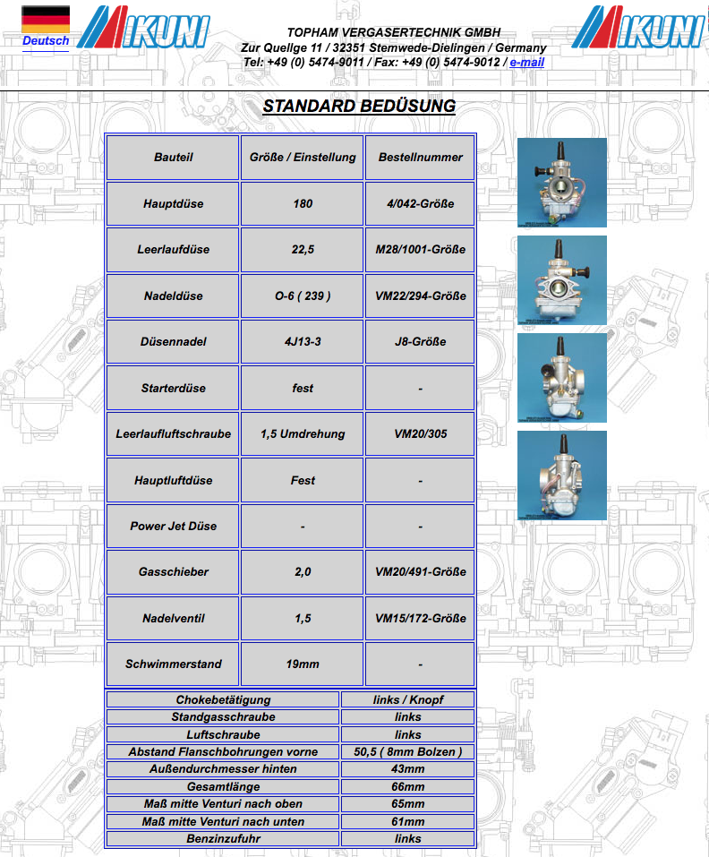

"wie ist denn die Standarteinstellung"
Und weil ich nich so bin:
Bleibt nur zu hoffen das der MIK auch wirklich einer ist und nicht vollends in`s ZT-Regal gegriffen wurde. Wie beim Rest der Teile...
Joris: bitte nicht die 3mm unterschlagen.
Hab's nochmal geändert 👍
Obwohl ich sogar glaube, dass mein Adapteransaugstutzen konisch von 40 auf 43mm verläuft. Ich weiß aber nicht genau. -
Hier ist auf jeden Fall nochmal ein Link dazu:
https://www.st-parts.de/shop/simson-3d…ri.-herzkasten/ -

Ich habe jetzt mal die von euch genannten Punkte ausprobiert und bin glücklich darüber das es jetzt wieder geht. Im stand hält sie diedrehzahlen wunderbar (auch mit Muffe). Nur ist sie bei Vollgas immer noch zu fett glaube ich und dreht deswegen nicht ganz aus.
Ich denke mal die HD wird sich bei 145-150 einpendeln? -
Das hängt von Faktoren wie zB. Höhenlage ab und dafür gibt es kein Allgemeinrezept. Also Testen...
kleine Hilfstellung: https://www.simsonforum.net/app.php/gallery/image/24
Bei mir ist es der Fall das sie bei Vollgas auch eher ein lautes bröööp von sich gibt. Aber nicht ein „ich kriege zu wenig Sprit“. Kann das Geräusch nicht genau beschreiben. Aber ich werde probieren wie du ja schon meintest.
Aber immer runter testen bei den Düsen, zu fett macht nichts kaputt.
