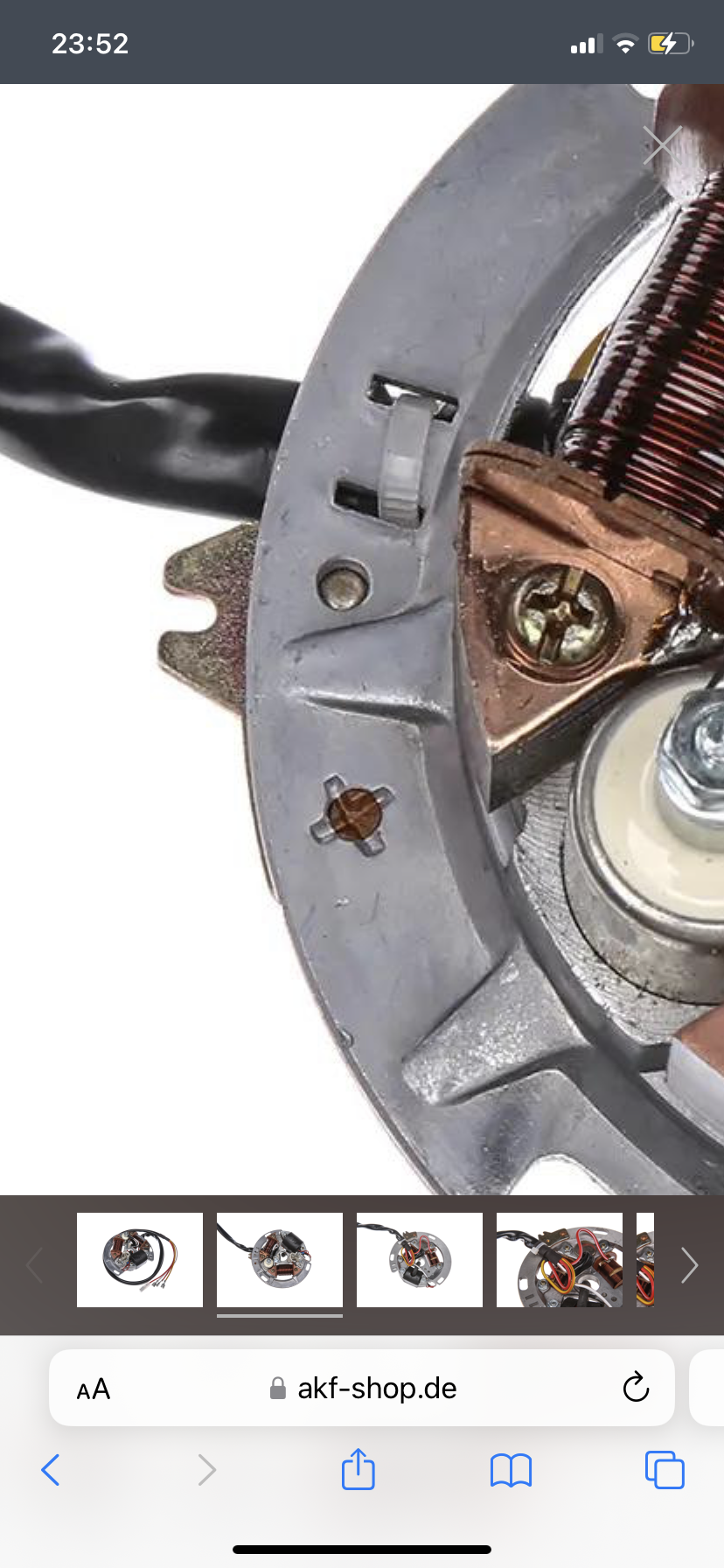

Wegen der Zündung auf der grundplatte habe ich so ein Kreuz wo farbig markiert ist ist dass die Markierung ? Hab mal ein Bild dazugefügt
Vertraue nicht auf irgendwelche Markierungen. Erst recht nicht bei Nachbauten.
Eine Unterbrecher-Zündung ist nach Handbuch einzustellen.
Sie hier:
http://www.mopedfreunde-oldenburg.de/html/simson_zuendung.html
