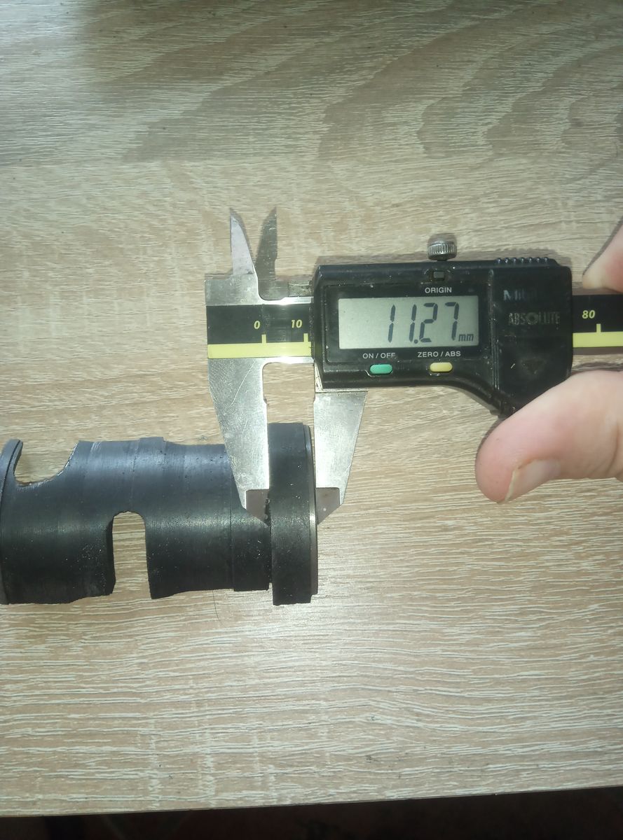

Ich kann dich gerade nicht so richtig einordnen. Eigentlich schreibst du keine Kmmentare die zum Thema passen, jetzt bist du mit den anfriesierten Almot-70er mindestens genauso schnell wie eine 125er. Mit einer richtigen Fräse könntest du auch so eine Gangsperre bauen, und dazu auch entwickeln. Ich baue und denke meine Sachen immer selbst durch. Da gibt es weder für meine Ganganzeige noch für die 3-Gang-Sperre Vorbilder.

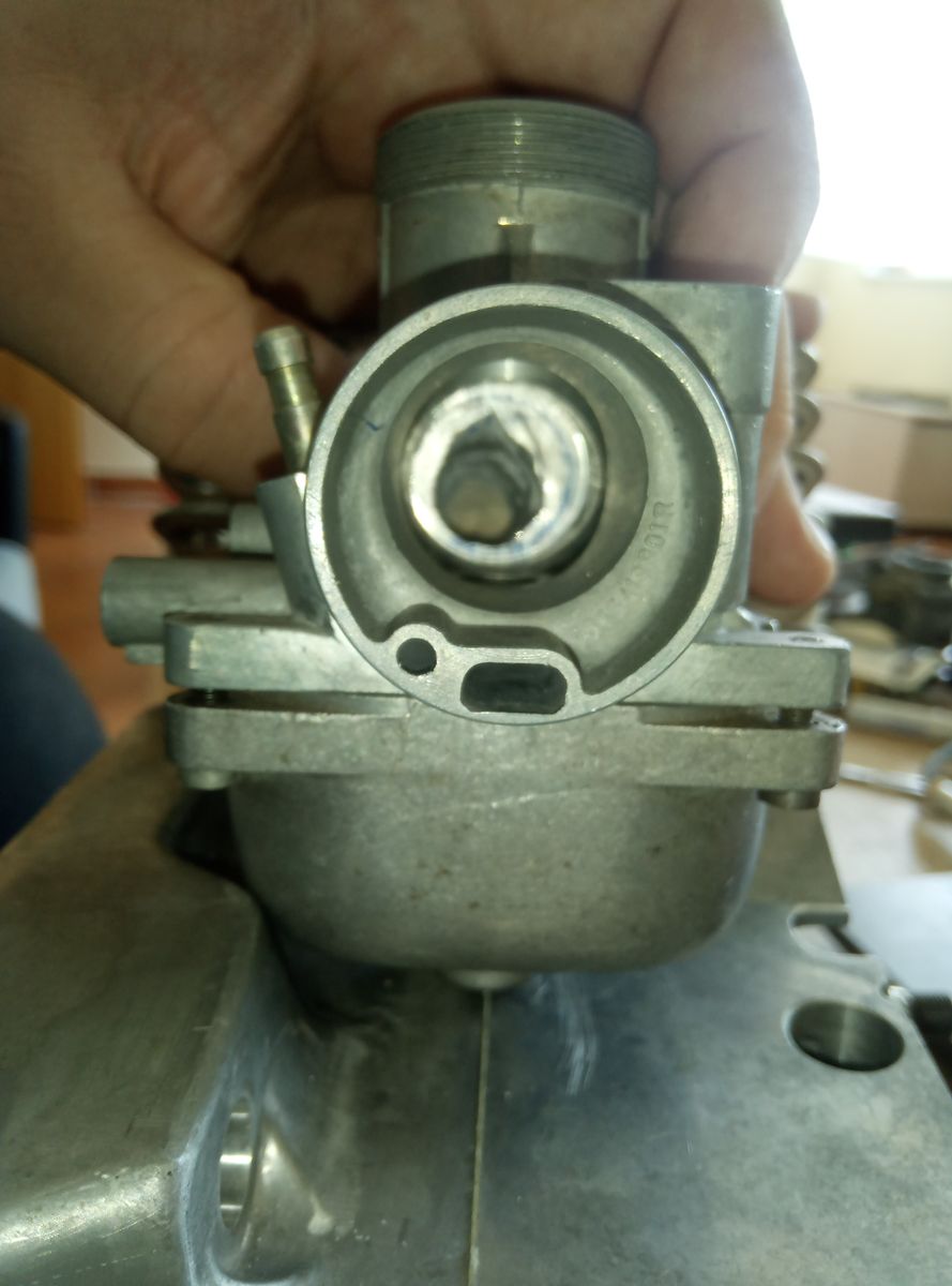

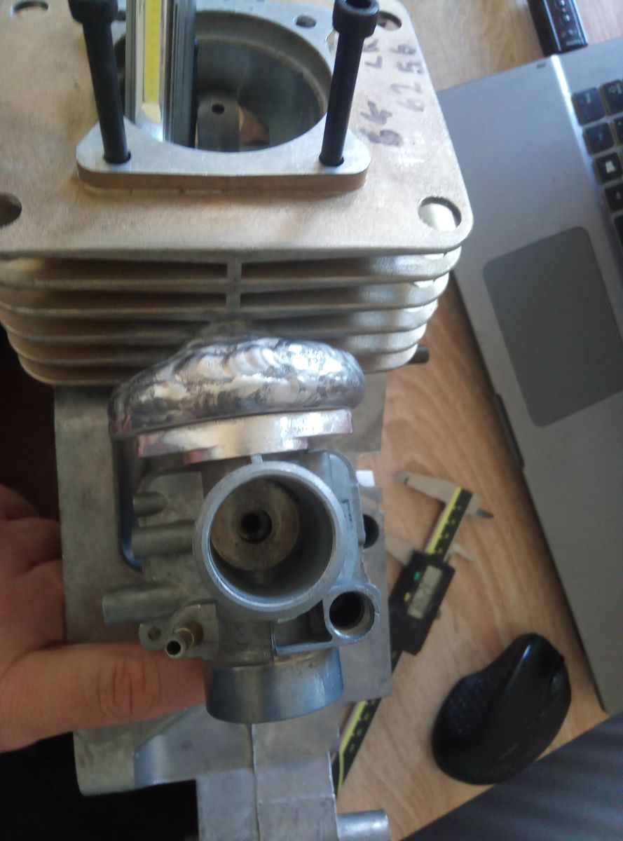

Sry ich bewunder deine Ideen. Ob jetzt der Schräg gestellte Vergaser zum Ziel führt? Bin gespannt.

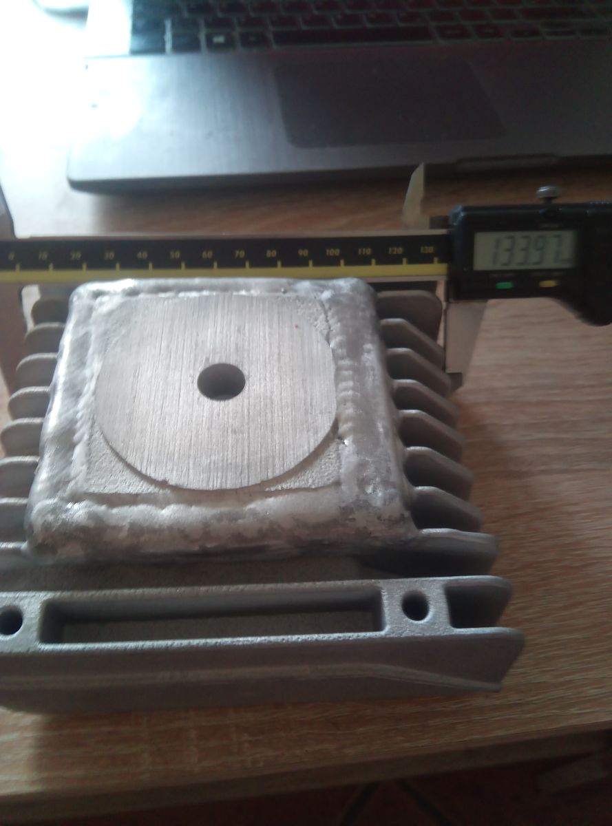

Bewunderer suche ich eigentlich nicht. Um die Schrägstellung des Vergasers in den Griff zu bekommen, habe ich den Ansaugstutzen noch einmal aufschweißen lassen ( vielleichtt etwas weiter vorn in den Beiträgen nachlesen).Wenn aber jemand zu weiteren Verbesserungen inspiriert und angeregt wird, nehme ich die gern mit.

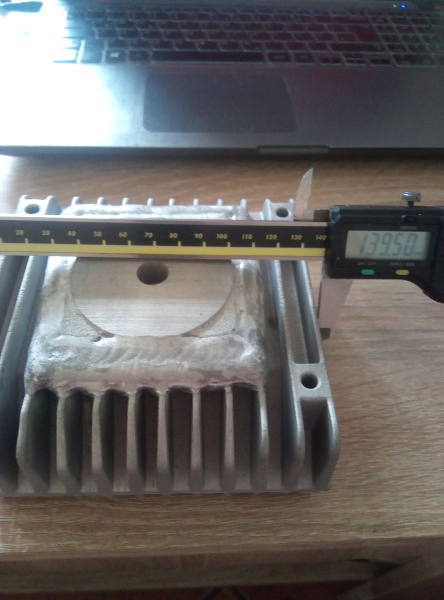

Wie groß war der dickste Durchmesser der Buchse im Kühlkörper?
Ich muss nachsehen ob ich die teile in der Schrotttonne noch finde.
Perfekt, danke. Das passt mir sehr gut.

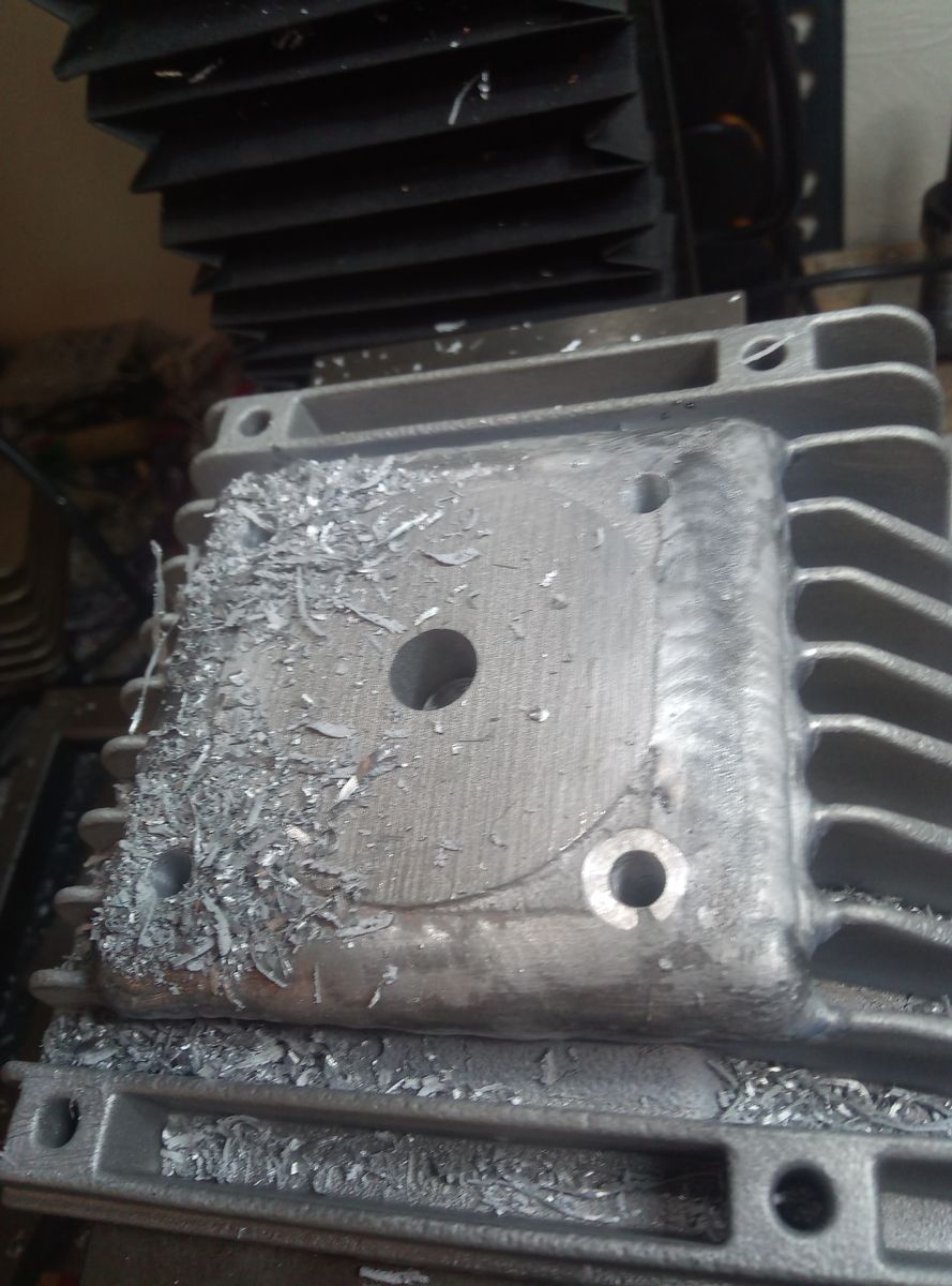

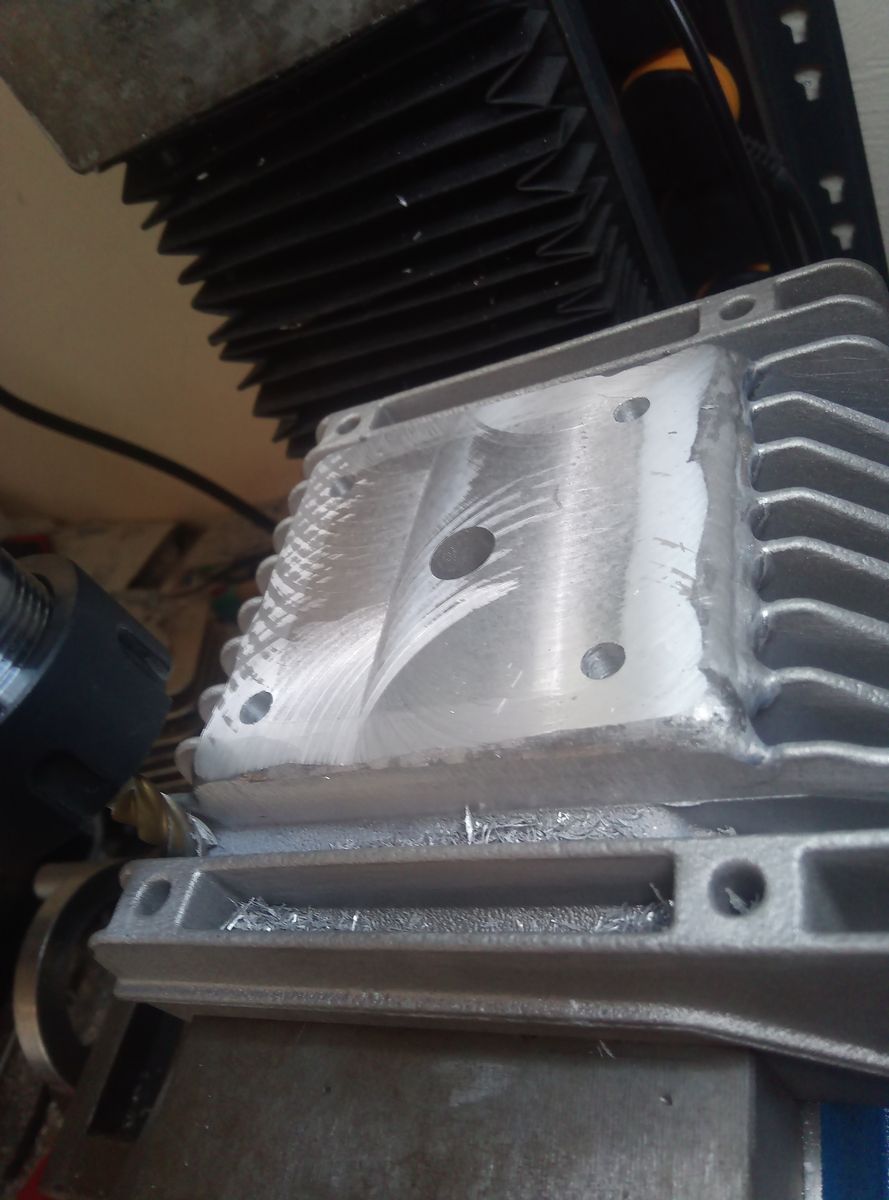

Nach 6 Versuchen die richtigen Winkel für den Ansaugflansch zu finden geebe ich erstmal auf. Wenn der Vergaser gerade steht passt der Einlasskanal nicht, und wenn der Kanaleingang gut aussieht stößt der Vergaser irgendwo an. Ich lege das erstmal zur Seite und schau mir das später noch einmal an, bevor ich wieder zum schweißen muss.
Ist die ecke am gehäuse schon abgeschrägt wie bei der s70?
Ich kenn das, erstmal bei seite legen was anderes machen und nen bier trinken und dann klappts
