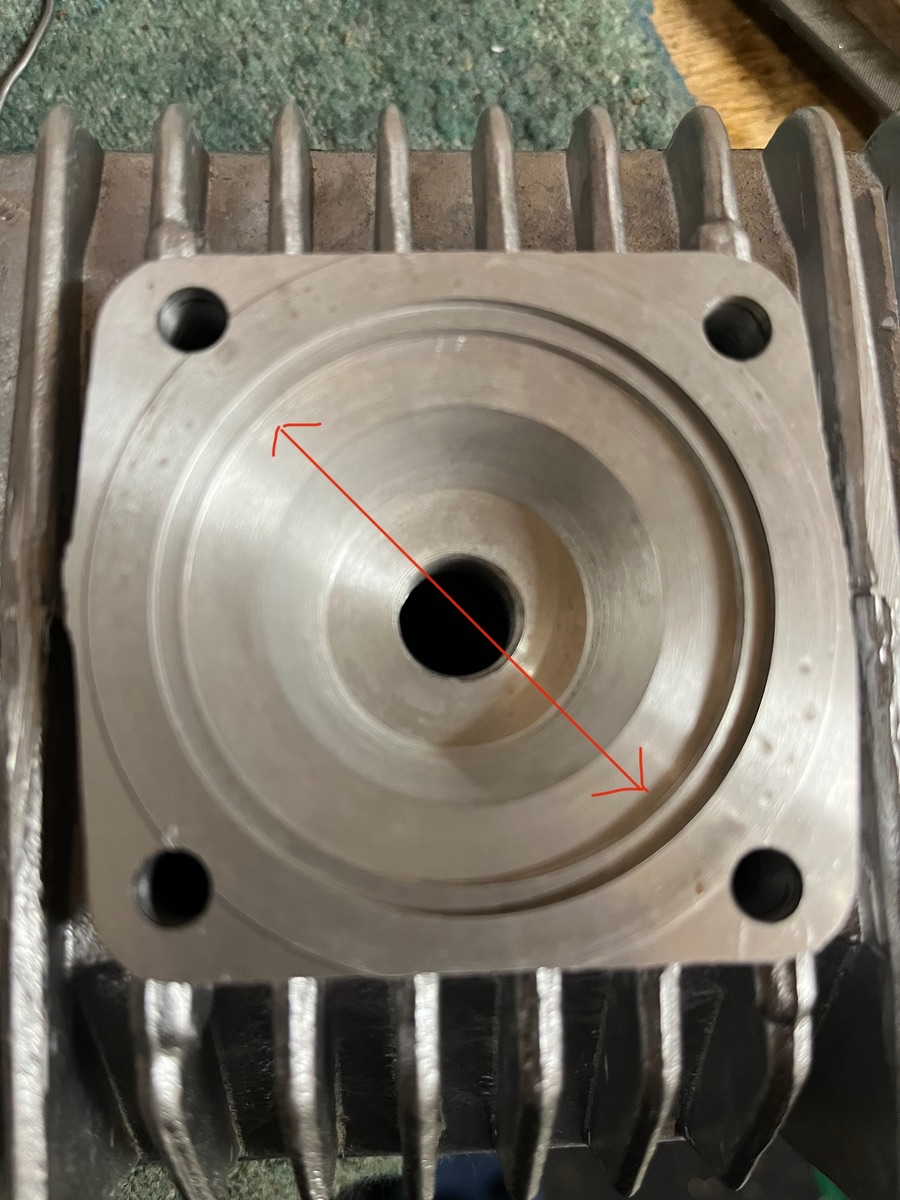

Mache ich nun noch eine 0,5mm Dichtung unter den Zylinder messe ich 1,6mm Spaltmaß. Was ja theoretisch nicht sein kann. Jetzt ist mir aufgefallen das der Durchmesser im Zylinderkopf, gut 1mm kleiner ist als der Kolben. Und ich glaube, das da der Hase in Pfeffer sitzt. Sollte der Durchmesser vom Kopf nicht mind. genauso groß sein wie der Kolben?
Der Zylinderkopf hat eine Außenzentrierung. Am besten ich hänge ein Bild an, welchen Durchmesser ich meine. ![]()
